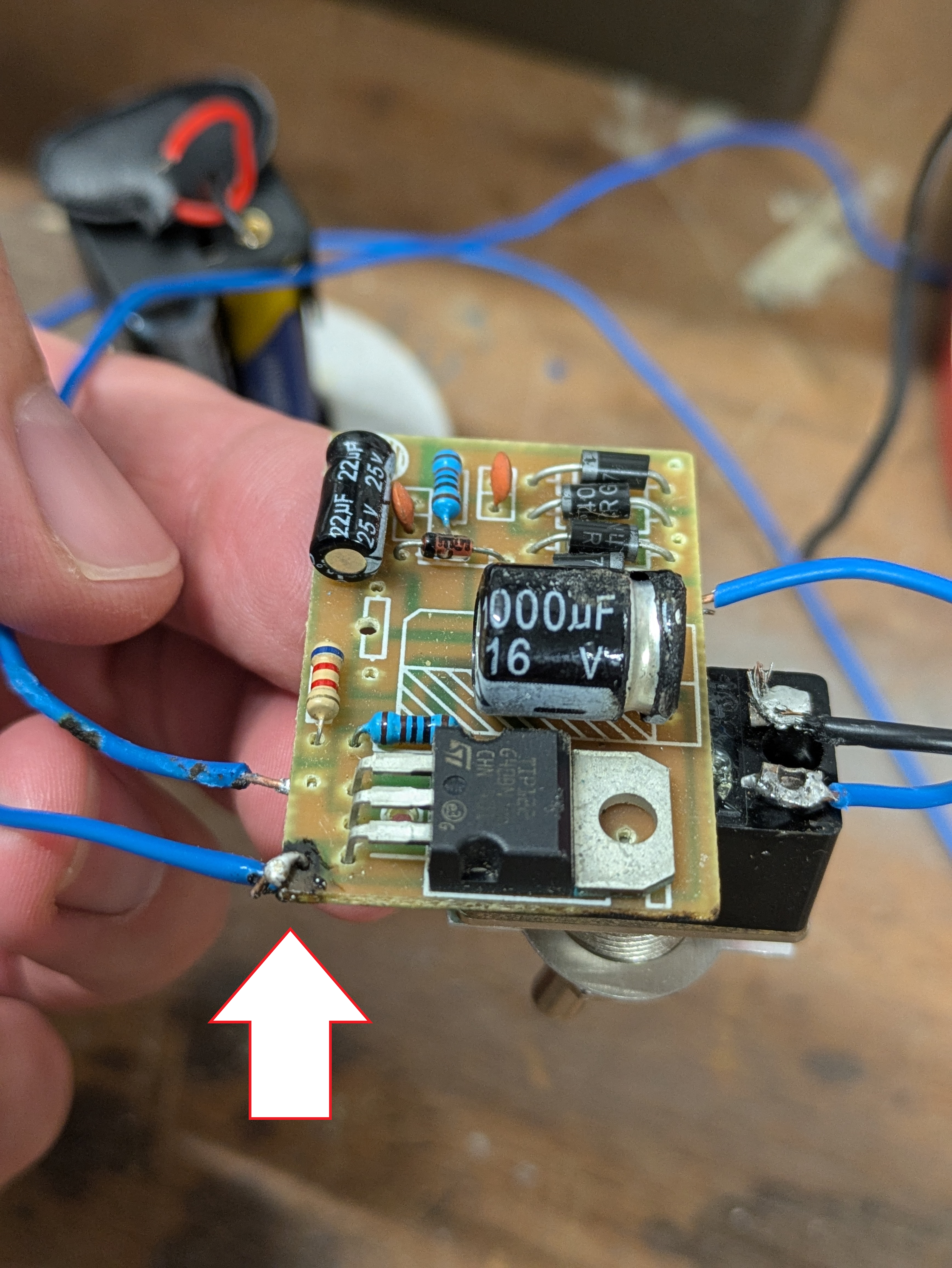

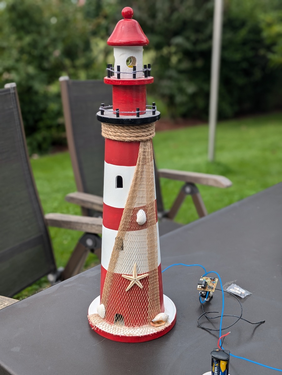

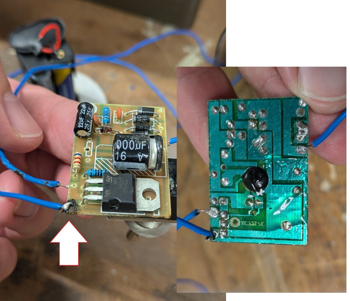

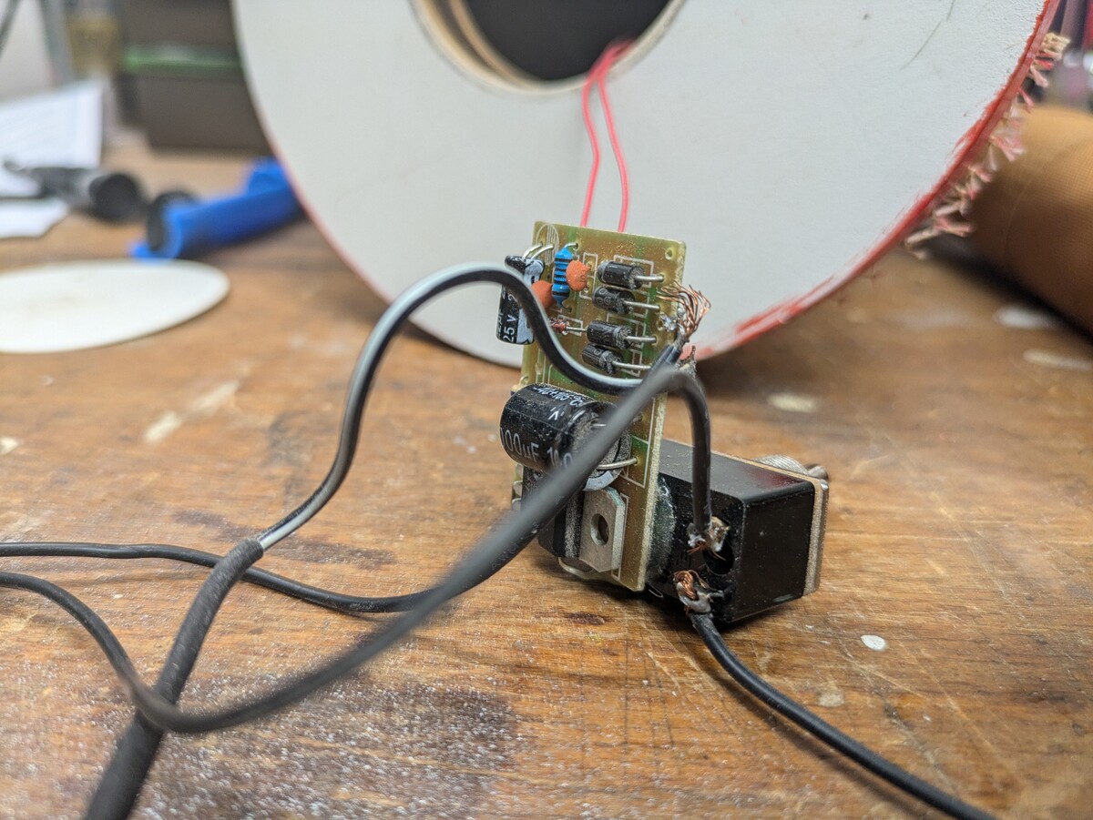

Moin, ich benötige bei einer Reparatur bzw. einem Umbau etwas Hilfe.
In einem kleinen Geschäft in Norddeutschland, das es schon seit vielen
Jahren nicht mehr gibt, habe ich einst diesen Leuchtturm aus Holz
gekauft.
Ursprünglich war unten am Boden auf der Rückseite ein runder Connector
für ein 6V Netzteil vorhanden. Innen im Leuchtturm wurde die Verkabelung
weiter auf ein langsam blinkendes bzw. eher fadendes Relais geführt (das
auf den Fotos). Anschließend verliefen die Kabel bis oben an die Fassung
des Lämpchen mit Schraubgewindes. Am Anfang war auch noch eine 6V
Glühfadenlampe verbaut.

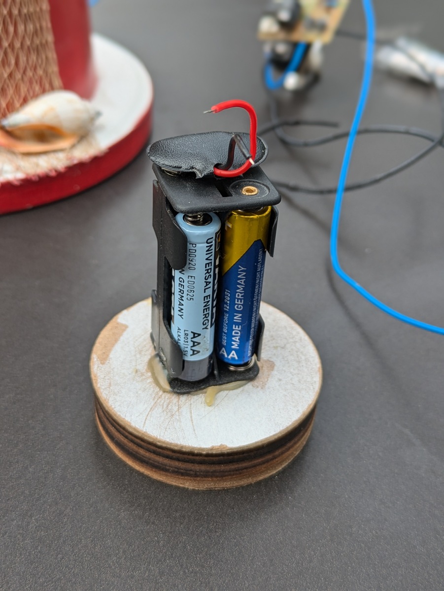

Nach einigen Jahren habe ich den Connector abgebaut und den Leuchtturm
auf den Betrieb mit 4 Batterien (zu jeweils 1,5V; wurde aber idR mit
1,2V Akkus betrieben) umgerüstet. Den An-Ausschalter habe ich ebenfalls
ergänzt und die Lämpchen mit 6V LEDs.
Leider ist das Relais nach weiteren vielen Jahren kaputt gegangen.
Ich hänge sehr an dem Leuchtturm und würde ihn gern reparieren.
Einfache Lötarbeiten und die Neuverkabelung habe ich bisher hinbekommen,
aber von Relais habe ich keinerlei Ahnung.
Die Verkabelung hatte ich bereits testweise komplett ersetzt; daran lag
es nicht.
Kann mir hier jemand einen Tipp geben, was ich als Ersatz-Relais
benutzen könnte ?
Ich würde am liebsten etwas haben, was nicht im Takt wie ein
Auto-Blinker schaltet, sondern eher wie ein Leuchtturm in Natura
(einfaden, einige wenige Sekunden bestehen bleiben, dann wieder
ausfaden...).
Vielen Dank im Voraus !
von Jörg R. (solar77)
> benutzen könnte ?
Da ist kein Relais zu erkennen. Das Lämpchen wird durch den Transistor
geschaltet der auf der Platine sitzt. Die Lötstellen sehen nicht gut
aus. Die 4 Dioden können vermutlich entfallen, die Platine bekommt ja DC
von den Batterien bzw. Akkus.

Kein Relais, sondern die Schaltung 'weicher Blinker'.
Ist zwar auch überhaupt nicht das was ein Leuchtturm macht, der dreht
nämlich den Spiegel um die Lampe, aber das was du willst.
https://www.dieelektronikerseite.de/ suche Weichblinker unter
Schaltungen Basteleien, im Endeffekt ein Phasenschieberoszillator.

von Hp M. (nachtmix)
Was soll da schon kaputt gehen, ausser der Lampe?
Die beiden Elkos erneuern und dann rennt es wieder.

Ich mache mir vor allem wegen der einen Lötstelle hier etwas Sorgen (ist
schon hart dunkel geworden)...
Ich werde als nächstes mal die neue Lötstation abwarten (der alte
Lötkolben ist inzwischen defekt und war für so filigrane Sachen auch
einfach zu groß) und versuchen, die Lötstellen vernünftig hinzubekommen.
Nächster Schritt wäre dann das Ersetzen der Kondensatoren.

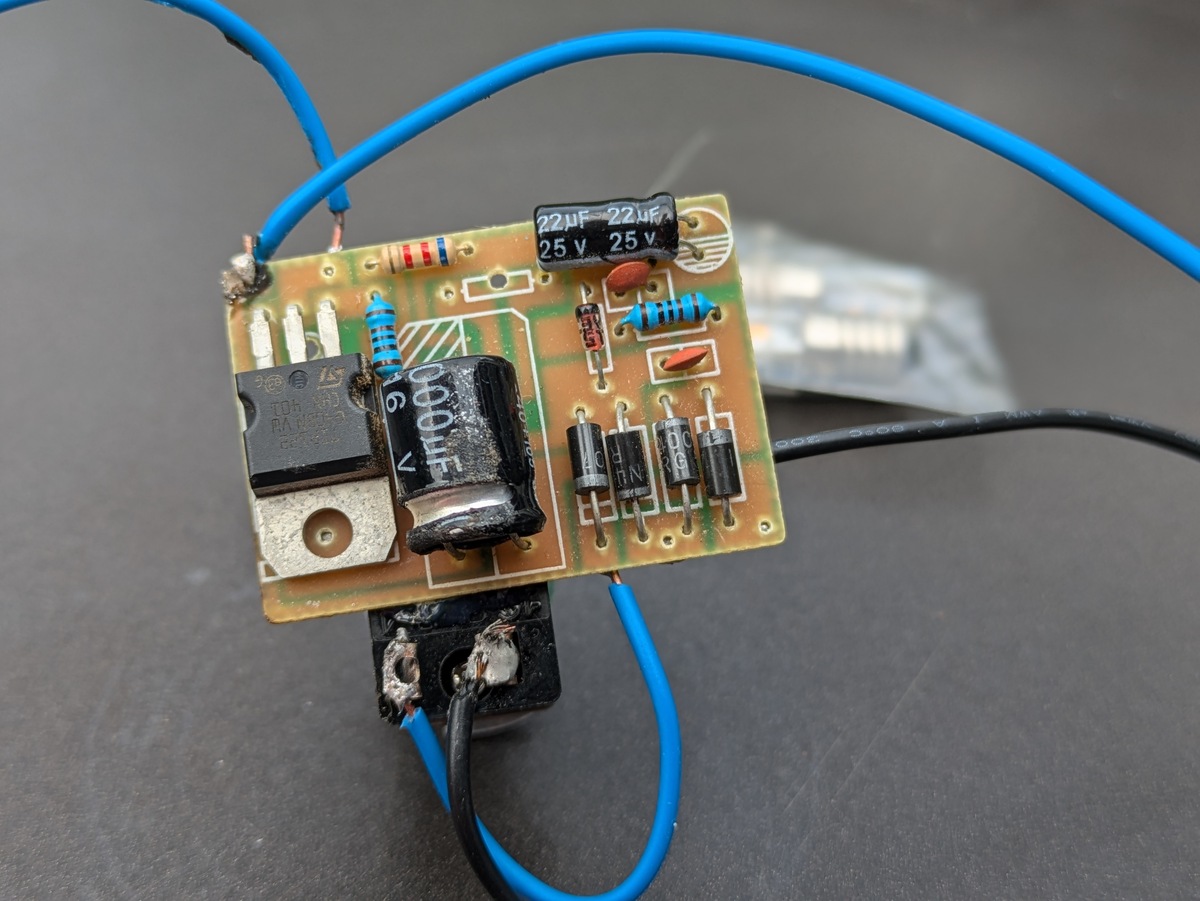

von Dergute W. (derguteweka)
Moin,
Irgendwo zwischen dem aufgebappten Schalter und der "Unterseite" des
1000µF Elkos muss sich doch noch die eigentliche Blinkmagie (z.b.
kleiner µC) verstecken, denn ich seh' da an Bauteilen eigentlich
hauptsaechlich einen Brueckengleichrichter, mutmasslich eine Z-Diode zum
Erzeugen einer kleineren, stabileren Spannung, die ueblichen Cs und den
Schalt/Dimm-Transistor.
Von sich aus blinkt sich da ja erstmal nix :-)

Ich tippe mal auf einen Ein-Transistor-Sinus-Oszillator
von Ob S. (Firma: 1984now) (observer)
Das hatte auch Michel. B bereits im 4. Posting dieses Threads vermutet.
Und ja: das ist wohl so.
Und dank der primitiven Schaltung ist die Zahl der möglichen
Fehlerquellen doch arg beschränkt.
Ich würde als erste mal alles nachlöten. Die Zahl der BE und damit der
Auwand ist sehr überschaubar.
Geht's dann immer noch nicht, würde als nächstes den Transistor prüfen.
Ein Kurzer (statt Glühobst) würde ihn unmittelbar himmeln. Bei der offen
gelegten Löt-Kompetenz des TO dürfte das also der wahrscheinlichste
Ausfallgrund sein.

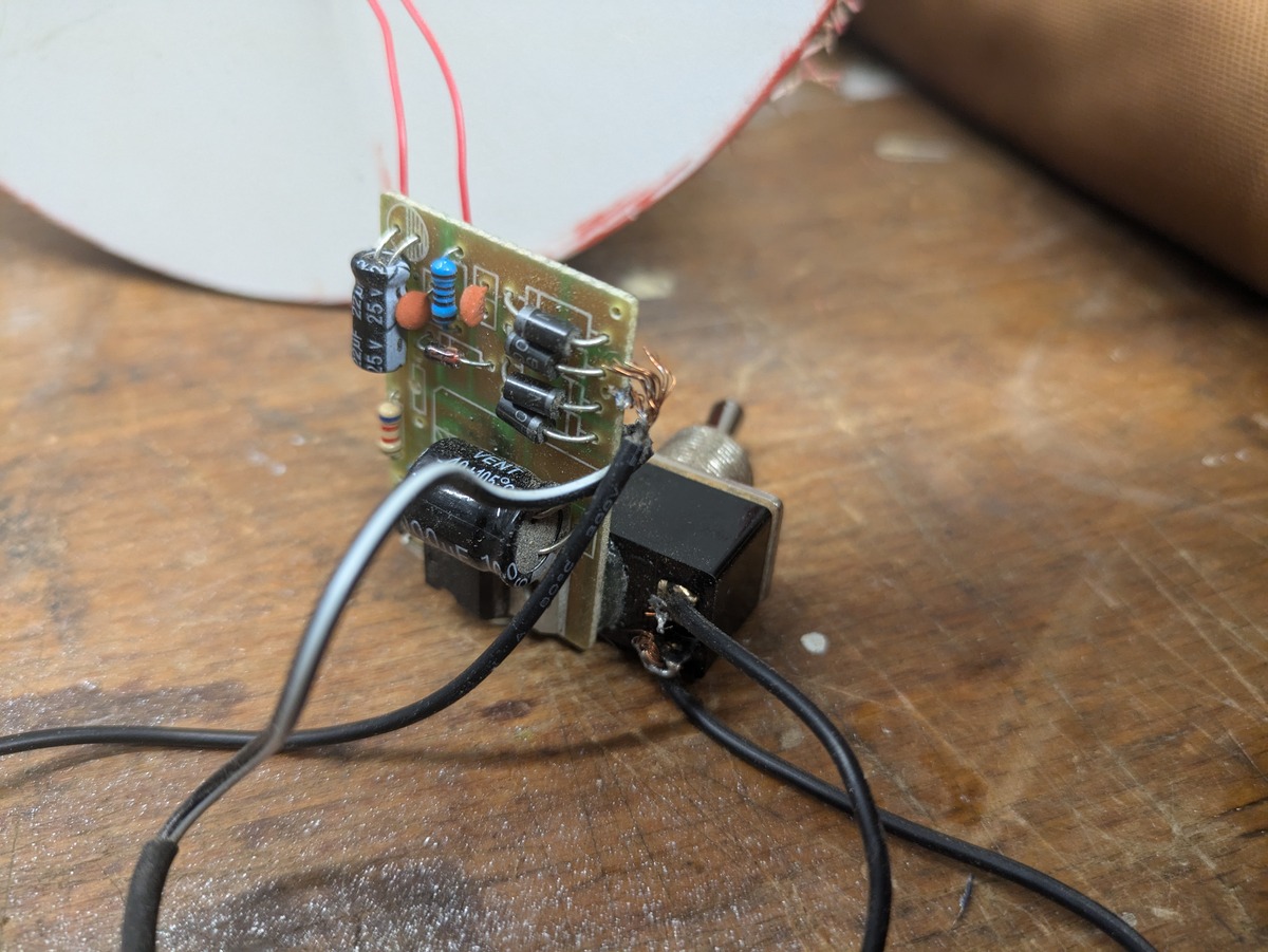

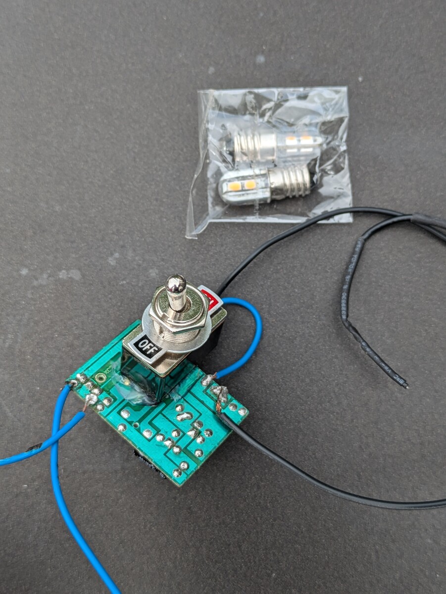

von Peter (diy-gebastel)
> Ausfallgrund sein.
> Der Test kann mit einem 5€-Baumarkt-Multimeter erfolgen (sofern es einen
> Dioden-Test-Messbereich hat), sollte also auch den TO nicht überfordern,
> weder finanziell noch intelektuell.

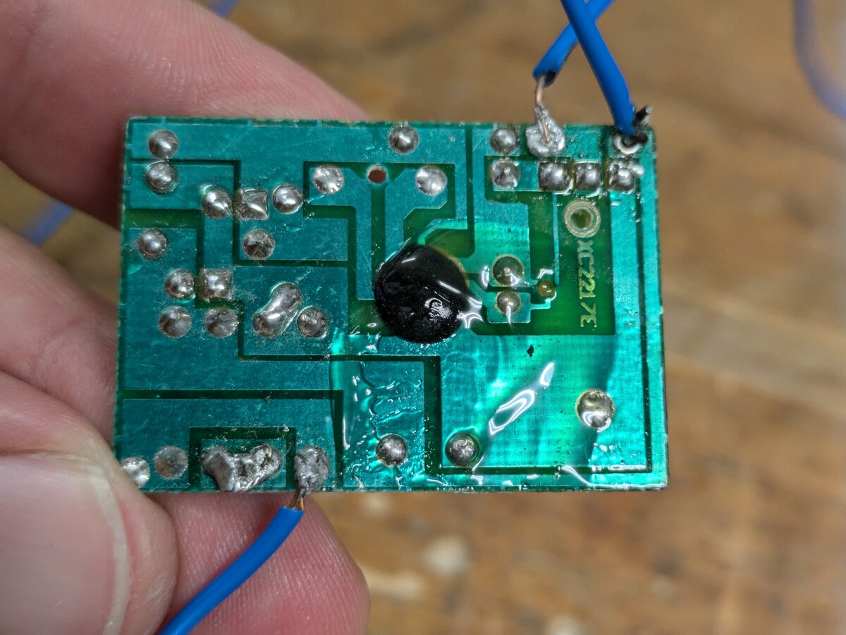

Das ist die Unterseite des Boards (die Flüssigkeit sind Reste vom
Heißkleber).
Und ja, das Nachlöten kommt dann w.o. beschrieben als Nächstes. Ich
möchte betonen, dass einige der Lötstellen schon so waren (!), als ich
das Board ehemals zum Wechsel auf Akkubetrieb ausgebaut habe.
Transistor-Wechsel sollte ich auch hinbekommen.
Um die weitere Frage oben zu beantworten:
Der Takt der Beleuchtung war in etwa:
- 2 sek fade-in (von aus nach ein)
- 2 sek an
- 2 sek fade-out
(wieder von vorn ...)

von Rahul D. (rahul)
> Heißkleber).
Der schwarze Klecks sieht aber eher nach Epoxidharz aus, unter dem sich
ein "Mikrocontroller" befindet.

von H. H. (Gast)
Genau das ist es. Daher auch die 5V Z-Diode, die sorgt für die nötige
Versorgungsspannung.
Ob S. schrieb:
> Wäre sicher nicht unmöglich, aber das PCB sieht mir von der ganzen
> Machart her eher nicht danach aus, als würde da ein gebondeter µC drauf
> verbaut werden.
Den Schaltplan könnte man sicherlich einfach mal nachzeichnen...
Es geht fünf Leiterbahnen unter den schwarzen Klecks. Die werden si9ch
wohl kaum kreuzen.
Auch die Programmabfolge lässt auf einen Controller (oder irgendwas
ähnliches) schließen:

von Peter D. (peda)
> Heißkleber).
Ja, unter dem Klecks ist der µC. Da wirds wohl durch mechanische
Belastung die Bonddrähte zerstört haben. So ein Klopper von Schalter
gehört nicht auf den µC.

Setze Dich mit ihm in Verbindung, bevor Du zusätzlichen Schaden
anrichtest!
von Axel R. (axlr)
Alles gut. Ich hab das Teil auf dem Tisch. Hab alles ordentlich neu mit
flexiblen 0.5mm2 Litzen verdrahtet, den 1K vor der Z-Diode deutlich
kleiner gemacht, um wenigstens 1mA durch die hindurchfliessen zu lassen.
Die Spannung stellt sich dann auf 3.6V an der Z-Diode ein. Man kann
leider nicht wirklich ablesen, was es denn nun genau für eine ist.
Den Greatz am Eingang hab ich, bis auf eine Diode in der plusleitung
entfernt. Den Elko durch einen neuen ersetzt, obwohl ja nun DC von
Eingang kommt. Der Puffer den Innenwiderstand der Spannungsquelle aber
ein wenig, wegen‘s der PWM.
Die LED ist (für meinen Geschmack) VIEL zu Hell und es fließt auch ein
nicht unerheblicher Strom, wenn die leuchtet.
Der TIP122 wird über 1K Basiswiderstand angesteuert. (Der Transistor
wird wohl das letzte sein, was da kaputt gehen könnte) Der Ausgang vom
uC hat noch einen PullUp von 6K2. Das alles hängt hinter der Z-Diode.
Kollektor geht auf die LED, die wiederum bekommt die Rohspannung. Viel
mehr war da auch nicht drauf, auf der Platine.
hauptsächlich für den Ausfall war die birnchenfassung aus den späten
50ern. Da war die Masselötfahne nur noch „halb“ mit dem aussengewinde
kontaktiert. Der Alu-„ZentralNiet“ für den Pluspol hatte nicht mehr
genug mechanischen Druck auf die Verbindung ausgeübt. Man musste die
Fassung n Stück drehen. Man kennt sowas ja. Ich hab die Messingfahne
dann direkt mit dem Gewinde verlötet und die Lampe oben im Holz später
eingelassen und verklebt (n Stück Kontur ausgestochen und das Loch
entsprechend ordentlich rund gebohrt).
Paket geht, wie vereinbart, nächste Woche wieder retour.
Alles gut. War „nur“ Handwerk, keine große Sache, hat Spaß gemacht.
Besten Gruß
Axel R.
DG1RTO
