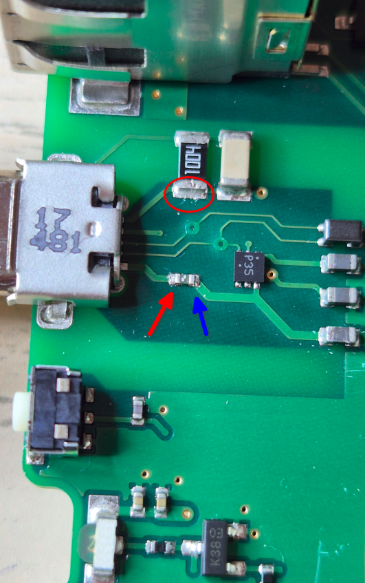

meine Velux KLF200 (Ansteuerung der Velux/Somfy Rolladen) hat spontan
den Geist aufgegeben. Keine LED-Anzeige, nichts.
Ich habe mal das Gehäuse geöffnet und genauer hingeschaut.
Links zu sehen (17481) ist die micro-usb Schnittstelle zur
Stromversorgung. Wenn ich zwischen rotem Kreis und rotem Pfeil messe,
habe ich 5v. Wenn ich zwischen roten Kreis und blauem Pfeil messe, habe
ich keine Spannung.
Jemand eine Idee, was das Problem sein könnte? Oder was das für ein
Bauteil sein könnte?
vielen Dank,
Friedhelm
Das Bauteil ist eine Sicherung und damit auch gleichzeitig das Problem -
Oder zumindest ein Symptom des Problemes.
von H. H. (Gast)
Serie 435 von Littelfuse, 0,75A superflink.
von Friedhelm (macfly)
vielen Dank ihr Lieben!
Ich werde mal an der Stelle den Stromfluss messen, wenn da dauerhaft >
0,8A fließt, ist wohl mehr kaputt ..
Vielen Dank erst einmal!
Sodele, hier neue Infos:
per Multimeter Stromfluss gemessen, schwankt so um 200mA (kurz nach
start mal kurz 380mA, danach konstant).
Ich habe die Sicherung mal gebrückt, danach startete das Gateway ohne
Probleme, Konfiguration war noch vorhanden.
Ich werde den Punkt mit einer 750mA Glassicherung brücken, dann sollte
alles wieder fein sein.
Vielen Dank für eure sehr wertvollen Aussagen!

So, ich habe es geschafft, die Sicherung von
https://www.ebay.de/itm/195708242819 fest zu löten. Durchgang ist
vorhanden, ich bin sehr zufrieden.
Etwas fummelig, aber mit Lötpaste, Pinzette und regelbarem Lötkolben mit
kleinster Spitze ging es dann doch.
4 Ersatzsicherungen von Ebay habe ich noch, die habe ich einfach mit
Tesa in das Gehäuse geklebt, falls die Sicherung noch einmal anschlägt.
vielen, vielen Dank an euch für eure konstruktive Hilfe!

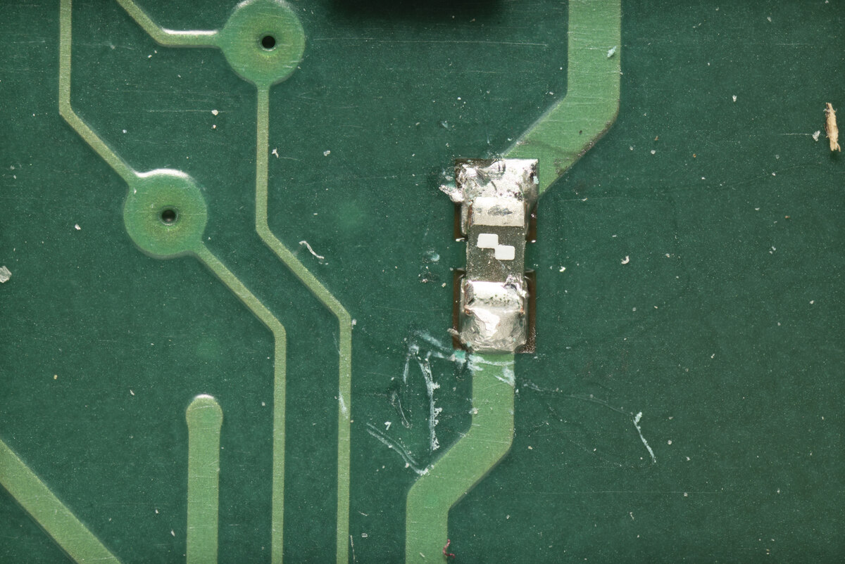

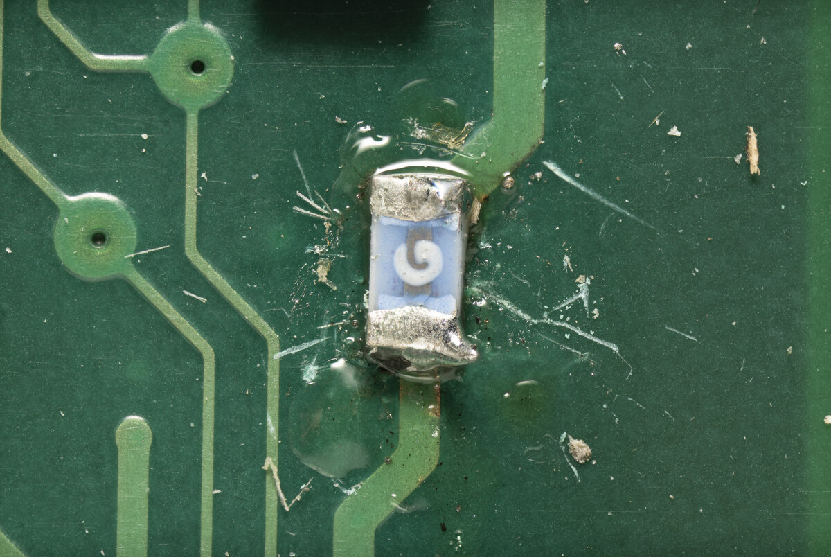

von Stefan F. (stefan_f730)
Hatte mit meiner Velux KLF200 exakt das gleiche Problem. Vielen lieben
Dank für diesen Beitrag. Ich habe es genau so gelöst.
Dafür habe ich hier hochauflösende 5x Vergrößerung von der defekten und
der neu eingelöteten Sicherung hochgeladen:
vorher: https://flic.kr/p/2qPDDfC
nachher: https://flic.kr/p/2qPDwAS
