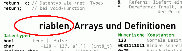

von Manfred P. (pruckelfred)
Bernhard S. schrieb:
> "Work in progress"
von Bernhard S. (b_spitzer)
>> "Work in progress"
Was ist das Problem? Bei mir wird der Text vollständig angezeigt.
Welcher Browser/PDF-Reader wurde da benutzt?
Bei dir fehlt auch die Hintergrundfarbe...

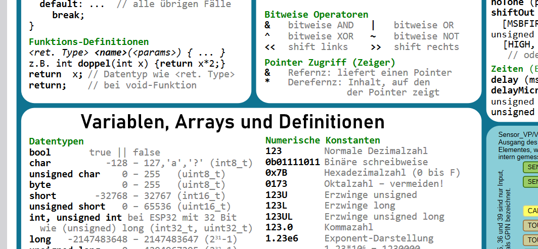

So sollte das aussehen...
Letzter Stand für heute...
>>> "Work in progress"
Sumatra 3.1.2, Foxit Reader zeigt "Variablen" vollständig.
Hintergrund ist weiß, aber im Sumatra fehlen die blauen Rahmen.
Im Dateiheader steht "PDF-1.7". Also nichts für ältere Systeme, das muss
heutzutage so sein.
Vielleicht mal Updaten??
>> Latest release: 3.5.2
Die blauen Rahmen sind der Hintergrund. Darüber liegen weiße abgerundete
Rechtecke... Irgend was bekommt Sumatra da mit den Layern nicht auf die
Reihe.
> heutzutage so sein.
Hab dir die Datei nochmal mit Option PDF/A exportiert. Stimmt damit die
Darstellung?
Ich kann auf Wunsch aber auch die odg-Datei hier reinstellen.
"Latest version that support XP is 3.1.2"
> Darstellung?
Nein.
Danke, aber mache Dir keine Mühe, mit Foxit passt es ja und Arduino mit
ESP32 läuft unter XP sowieso nicht.
