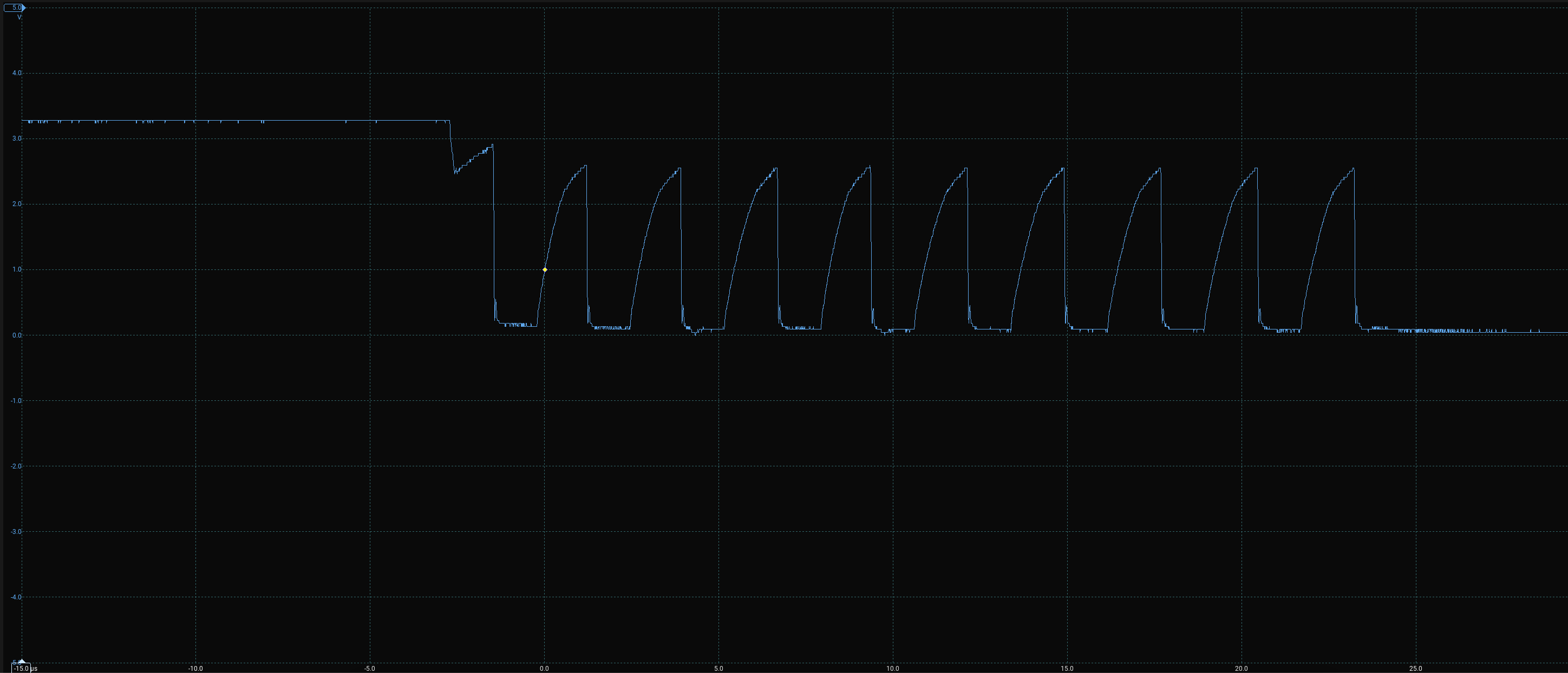

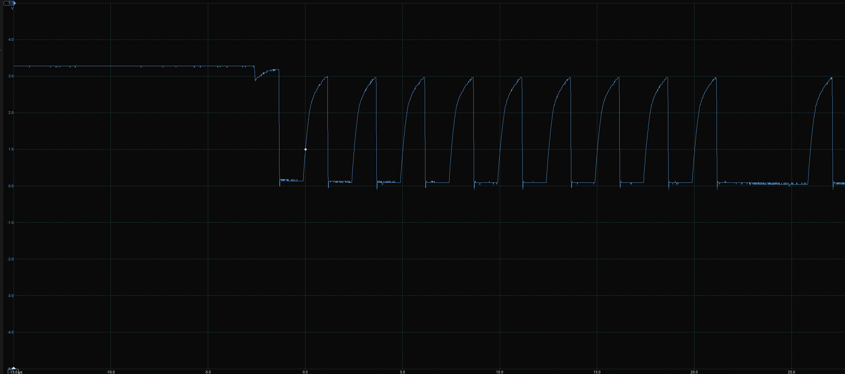

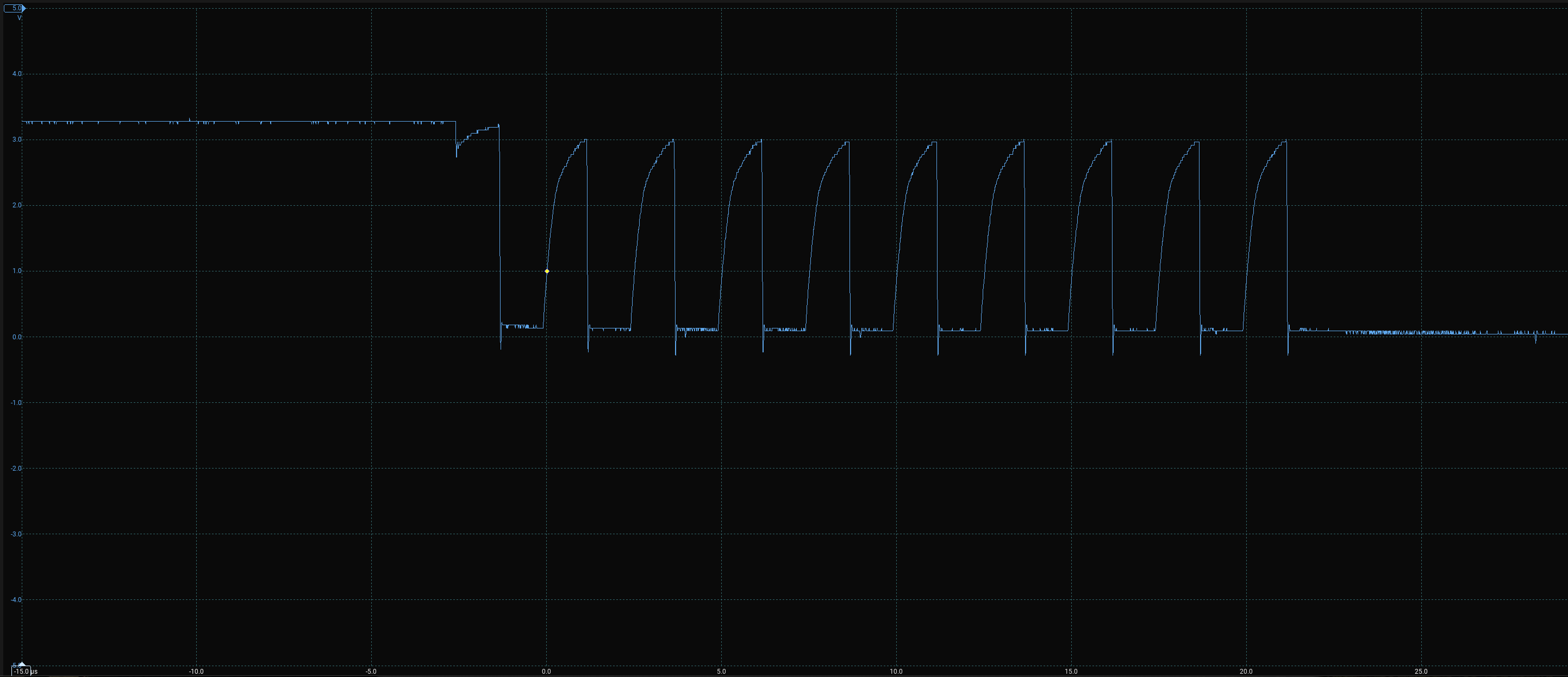

So meine lieben Mithelfer,
anbei mein Test.
I2C mit 3 Teilnehmern wovon einer über ein Kabel angeschlossen ist.
400 kHz
Gesamt Pull-Up bei 2,5 kOhm da jeder Teilnehmer seine eigenen Pull-Ups
mitbringt. Also nicht unbedingt super perfekt aber auch nicht ganz böse.
1. SCL und SDA direkt verschaltet mit 20cm Kabel (CAT6 ungeschirmt)
2. SCL und SDA direkt verschaltet mit 300cm Kabel
3. SCL und SDA direkt verschaltet mit 600cm Kabel
4. SCL und SDA mit 100 Ohm in Reihe verschaltet mit 20cm Kabel
5. SCL und SDA mit 100 Ohm in Reihe  verschaltet mit 600cm Kabel
6. SCL und SDA mit 100 Ohm in Reihe plus LTC4311 mit 600cm Kabel
Ich würde sagen der LTC4311 macht einen guten Job.
Ich habe leider nur 15nF Kondensatoren da und habe hier mal jeweils
einen bei SCL und SDA gegen Masse gelegt --> Totalausfall. Das habe ich
noch nicht so verstanden. Dann liegt der Bus quasi konstant auf High
Pegel.
Aber ggf. reichen ja auch die 100 Ohm in Reihe. Was ist eure Meinung
dazu?

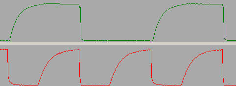

von Monk (Gast)
Alle Bilder ohne den LTC4311 sehen nicht gut aus. Das Signal erreicht
den High Pegel so gerade eben. Mit mehr kapazitiver Last (durch
Schutzschaltung, längere/andere Kabel) wird das nicht mehr der Fall
sein.
Sieht du, da haben wir es.
Ist jedenfalls besser als gar kein Schutz. Denke aber auch an
eingekoppelte Radiowellen (z.B. beim Schalten von induktiven Lasten).
Die willst du mit Kondensatoren abblocken, damit das IC sie nicht falsch
interpretiert. Ein falscher Start- oder Takt-Impuls kann leicht dazu
führen, dass der Bus danach blockiert.
Das angehängt Bild zeigt in Rot das gleiche "Problem", das du hast.
Verstehe mich nicht falsch: So wird es wahrscheinlich funktionieren. Mir
fehlt da nur etwas Sicherheit um sich wohl zu fühlen. Durch Verringerung
der Bitrate kommt man auf den grünen Fall, der ist gut. Alternativ
kannst du die Pull-Up Widerstände mit weniger Ohm auslegen.
Allerdings: Je niederohmiger die Pull-Up Widerstände sind, umso
niederohmiger müssen auch die Schutzwiderstände an den IC-Pins sein.
Sonst erreicht das Signal den LOW Pegel nicht mehr zuverlässig.
Interessant wäre auch, die erforderlichen Pegel (mindestens x Volt für
HIGH, maximal x Volt für LOW) aus den Datenblättern der betroffenen IC's
zu ermitteln, damit wir von konkreten Grenzwerten reden, nicht von grob
geschätzten.

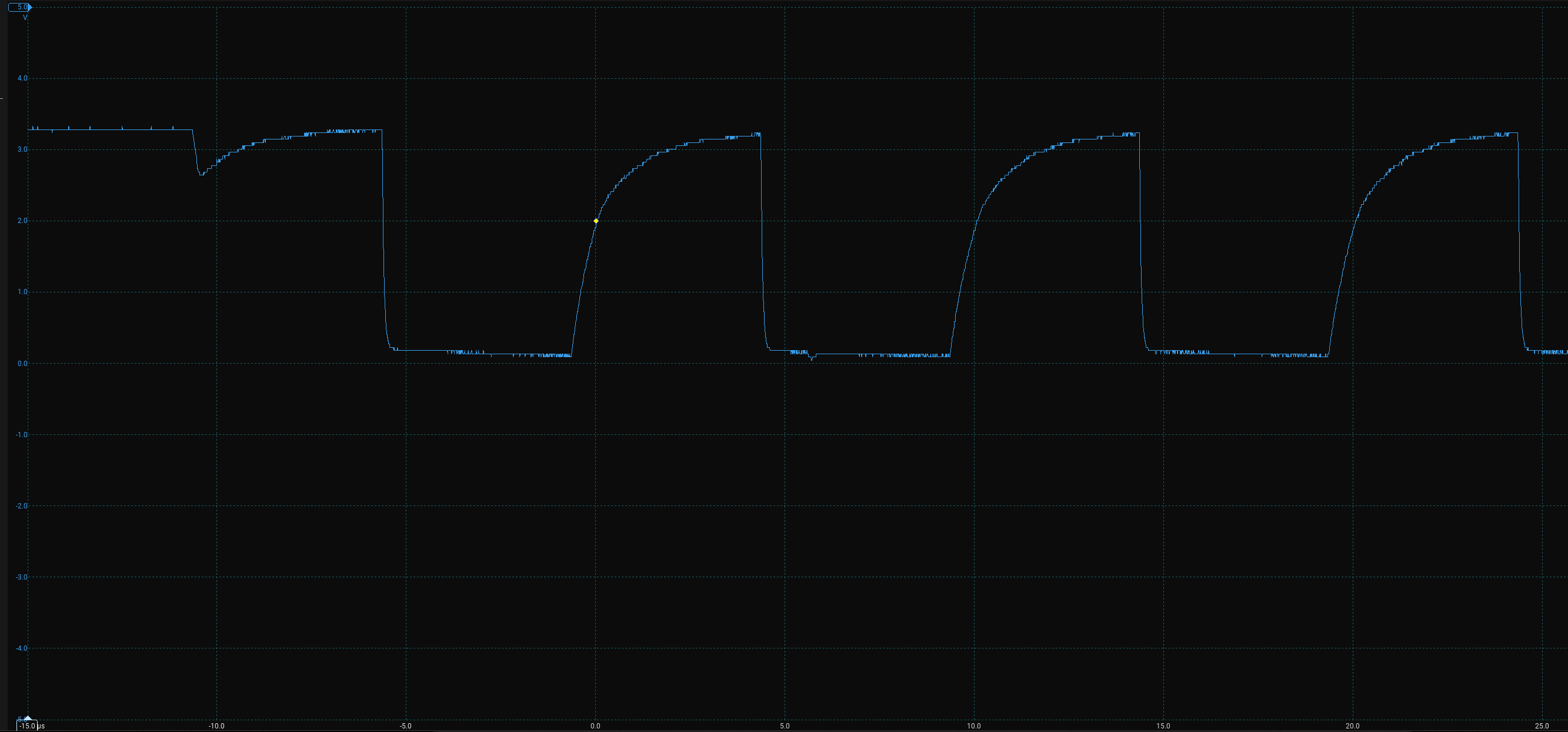

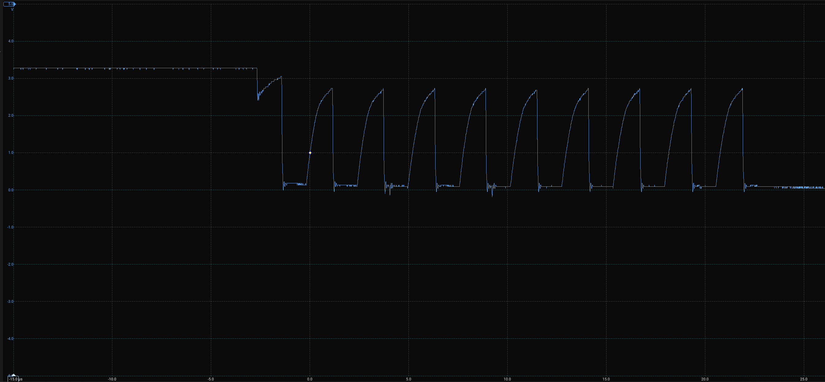

heute komme ich mal wieder zu was. Und da wollte ich euch die Ergebnisse
nicht vorenthalten. Anbei die Messung it 6m Kabel, 100 Ohm in Reihe und
100pF gegen Masse. Die Frequenz habe ich von 400kHz auf 100kHz
reduziert. Ich nutze derzeit keinen aktiven Terminator (LTC4311). Ich
denke dass ich so ins Rennen gehe. Das sieht ja schon ganz gut aus
soweit. Was ist eure Meinung dazu?
von Clemens L. (c_l)
D. schrieb:
> Das sieht ja schon ganz gut aus soweit.
Es wird funktionieren, aber wenn die steigende Flanke gerade eben VCC
erreicht und nicht zumindest für kurze Zeit auf VCC bleibt, dann ist das
schon grenzwertig.
von Monk (Gast)
Ich würde die Pull-Up Widerstände halbieren, damit der grüne
Signalverlauf erreicht wird. Siehe
Beitrag "Re: GPIs - „Standardschutzschaltung“"
Die Kondensatoren zu halbieren wird weniger nützen (wegen der Kapazität
des Kabels) und zudem die Schutzwirkung gegen Störungen verringern.

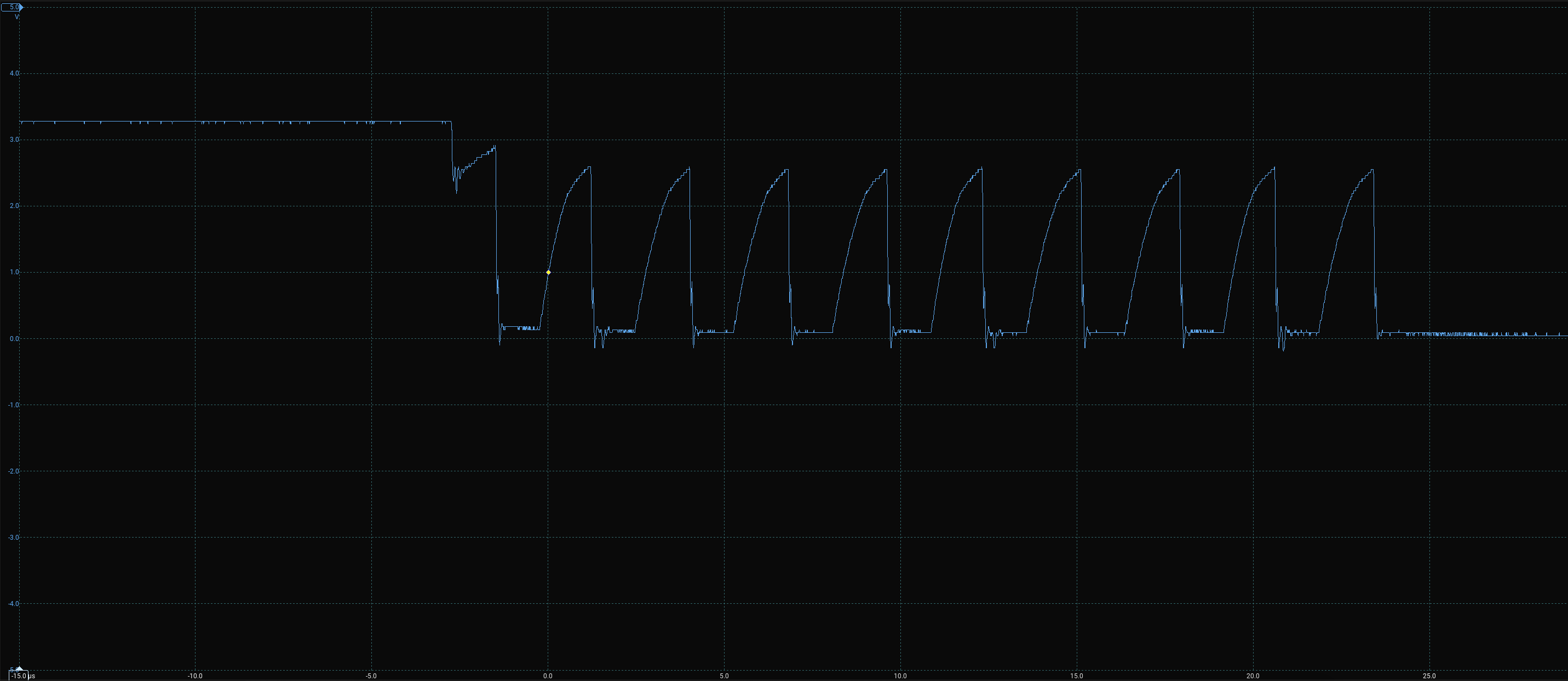

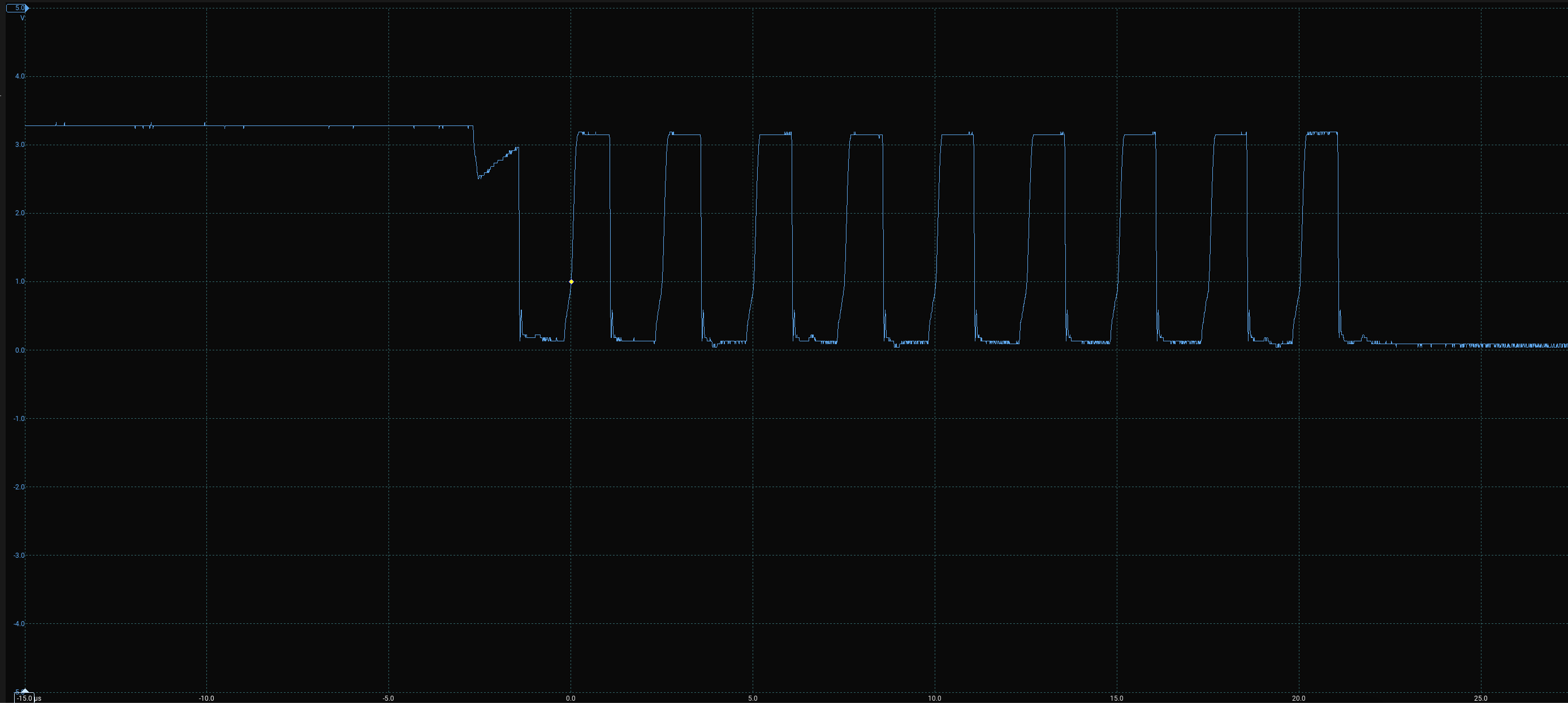

Hallo Clemens und Monk,
so, ich habe jetzt noch 4,7 kOhm Pull-Ups zugefügt. Damit landen ich
insgesamt bei ca. 1,6 kOhm (ursprünglich ca. 2,5 kOhm). Bei meinem Setup
ist ein minimaler Widerstand von ca 980 Ohm noch zulässig. Ich wollte
zum einen etwas Sicherheitsabstand und zum Anderen kommt hier vermutlich
nochmals ein Board hinzu welches ja dann ebenfalls wieder 10 kOhm
mitbringt. Dann würde ich bei 1,38 kOhm landen. Kommt dann tatsächlich
irgendwann noch eines hinzu dann lande ich bei 1,2 kOhm. Scheint mir
also ein guter Mittelweg zu sein. Das Signal sollte jetzt so passen
oder? (Wird mit jedem neuen Board ja noch ein bisschen "besser".
Liebe Grüße,
Fox
von Monk (Gast)
D. schrieb:
> Scheint mir  also ein guter Mittelweg zu sein.
das sehe ich auch so. Und von den ursprünglich angedachten 400 kHz hast
du dich offenbar verabschiedet. Gut so.
Solche Feinheiten bestimmen, ob ein Gerät langfristig zuverlässig
arbeitet, oder aus (für den Benutzer) scheinbar unerklärlichen Gründen
sporadische Fehlfunktionen hat. Die Kontrolle mit dem Oszilloskop ist
getakteten Signalen immer eine gute Idee.

Vielen Dank Monk für deine Hilfe. Es ist schon deutlich besser wenn es
vernünftig gemacht ist. Ein gutes Gefühl.
> schon grenzwertig.
Noch einmal: Ob die Flanke VCC erreicht, ist völlig egal, zumal die
steigende Flanke dies NIE wird erreichen können, weil die Kabelkapazität
(theoretisch) unendlich lange braucht, um über den Pull-Up auf die
anliegende Spannung (VCC) umgeladen zu werden. Der Empfänger benötigt
zur sicheren Erkennung eines High-Pegels einen bestimmten Mindestwert,
der im Datenblatt angegeben ist. Dieser Pegel muss auf SDA erreicht
werden, bevor auf SCL die Flanke zur Datenübernahme erkannt wird. Die
Zeit steht ebenfalls im Datenblatt. Solange dies sichergestellt ist, ist
nichts grenzwertig.
