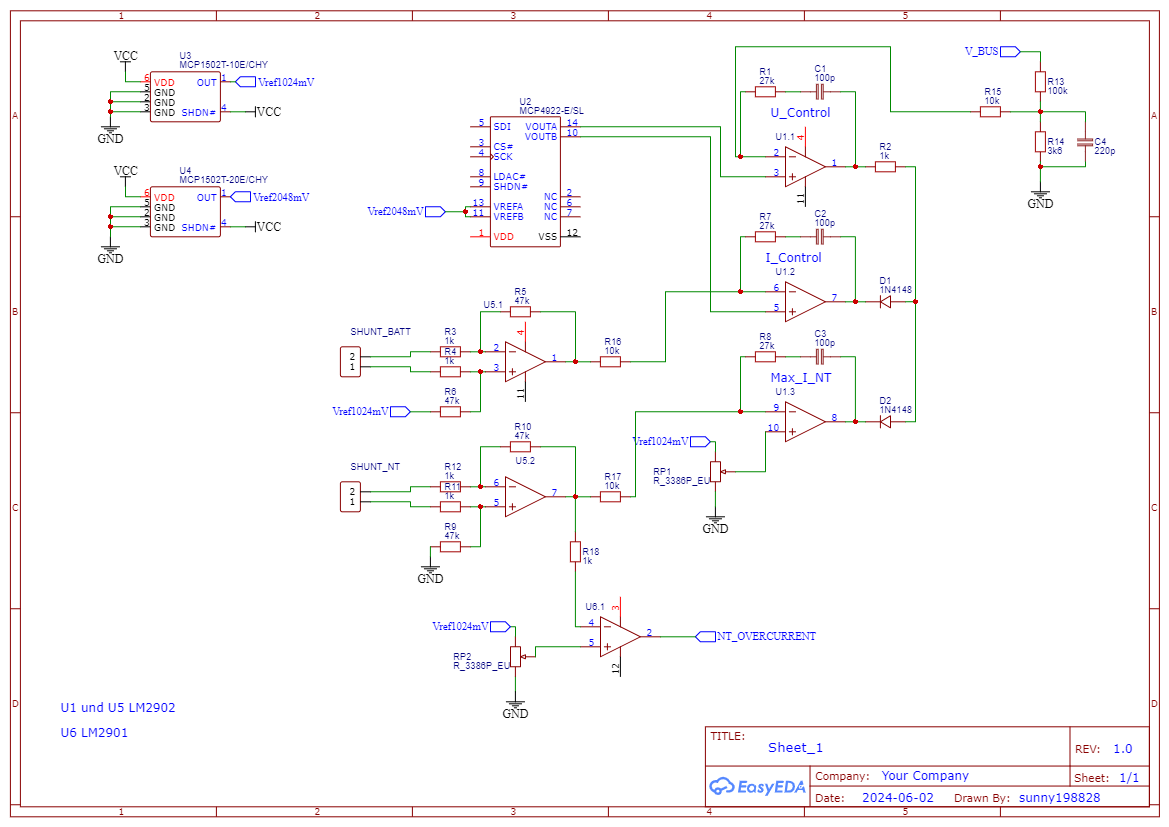

Grüße, Nachdem ich jetzt mit einem China 2Kw Netzteil Probleme hatte. Beitrag "SGT40n60NPFD vs IKW50N65F5"
Und schon längere Zeit das oben genannte Netzteil hier bei mir rumliegen habe, dachte ich das kann ja nicht so schwer sein das um zu bauen. Das hat schon mal jemand erfolgreich gemacht. https://forum.mosfetkiller.de/viewtopic.php?t=64921 Hier steht auch alles wesentliche wie die NT's funktionieren.
Mein Plan ist es das selbst um zu bauen, ohne irgendwelche China Bausätze xD. Ich habe mal auf der Steuerplatine geschaut wie es der Hersteller macht. Da sind nur zwei LM2902, ein LM2901 ein PIC16 Mikrocontroller und noch ein paar weitere 8 beinige, die ich dank dem Schutzlack noch nicht identifiziert habe.
Ich habe mir mal was überlegt dazu(Skizze hängt an). Ist für eine von beiden Netzteilplatinen. Die Rückkopplung habe ich so vom Original ausgemessen.(Bis auf den C der ist geschätzt) Was mir noch unklar ist, wie ich das Currentsharing zwischen den beiden Netzteilen realisiere.
Was soll der ganze Bumms??? Das ganze soll mein Hausakku (Eigenbau mit JK-BMS) Tagsüber bei genug PV von meinen Hoymiles Laden, und Nachts dann den Akku auf 30% halten. Der Mikrocontroller der hier die Steuerung übernehmen soll, soll außerdem mit dem(die) BMS kommunizieren und auch den Strom begrenzen(Thema CellBalancing und Overcurrent). Am Akku (24V später 48V) hängt ein 3KW WR der alles versorgt bis auf WaMa Spülmaschine und Herd.
Kritik und Verbesserungsvorschläge erwünscht. PS: Der Schaltplan ist momentan nur ein Skizze wie ich mir das denke. Alles wesentliche wie Spannungsversorgung und Filterung, Analogschaltung für zweites NT, Currentsharing und Mikrocontroller(der die Steuerung und Hauptsächlich überwachung des Netzteils übernimmt) fehlt.
