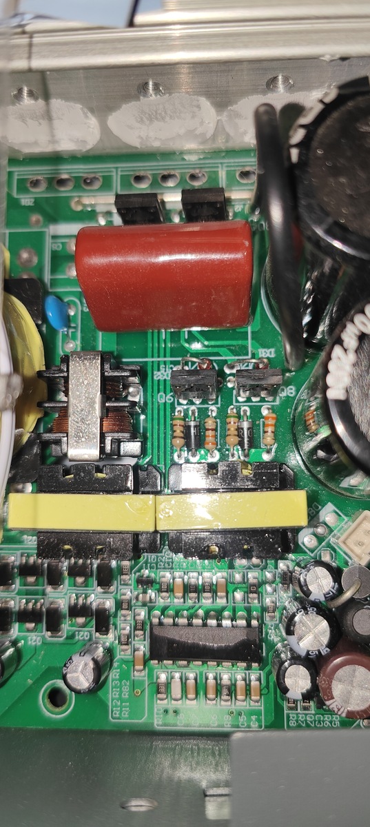

Hallo ich brauche mal euren Fachmännischen Rat!
Ich habe ein Netzteil mit 2KW leistung vom Chinamann ....
Leider sind die IGBT durch .... ansteuerung ist alles heile geblieben.
Die 40N60 waren eingebaut und ich möchte diese nun durch die IKW50N65
erstzten.
Ich habe mal die Datenblätter angehängt.
Danke schon mal für eure Mühe

PWM Controller ist ein KA3525A Gatesignale werden über zwei kleine
Trafos Übertragen. Ansteuerung ist dann mit 2SB722 und 2SD882
Transistoren gelöst. Reicht das an Angaben um heraus zu finden ob die
IGBT passen würden?
von H. H. (Gast)
Skizziere das mal.
von Marcel K. (sunny198828)
Reicht ein Foto ??

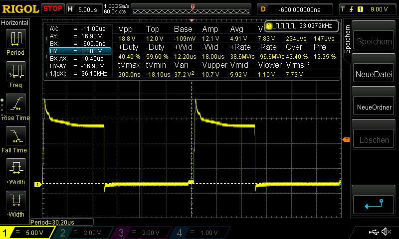

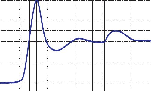

So sieht die Gateansteuerung aus Freq liegt bei 32khz. Ist aber ohne
Zwischenkreisspannung hab keinen Trenntrafo. Ein IGBT ist heile
geblieben. Kanal 1 ist mit IGBT und Kanal zwei ist ohne.
Passiert ist das ganze beim Einstecken. Das SNT hat keine PFC, am
Eingang liegt ein Widerstand vor dem Brückengleichrichter der mit einem
Relays überbrückt wird, nur leider zieht das Relays auch sofort an beim
Einstecken. Als PWM Controller ist ein KA3525A verbaut müsste ja der
gleiche sein wie SG3525. Da habe ich mal ins Datenblatt geschaut ob der
Softstart kann, ja das kann er. Im Datenblatt sind in den Vorschlägen
5µF verbaut, hier in dem Netzteil 220n.
Fragen:
1.Macht das sinn den Softstart C größer zu machen und das Relays etwas
mehr zu verzögern ?? Oder könnte ich da mit dem Regelkreis probleme
bekommen ?
2.Woher kommt der Überschwinger beim einschalten der Gates?
Die IGBT versuche ich jetzt vom Verkäufer zu bekommen, hab ja eigentlich
Garantie drauf xD.

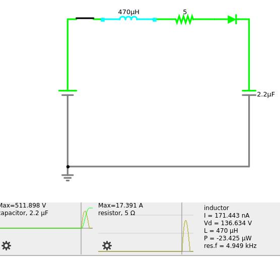

von Manfred P. (pruckelfred)
Marcel K. schrieb:
> Wie meinst du das ??
Igmoriere diese Flachpfeife.
Marcel K. schrieb:
> Softstart
Es kommt auf die Zeit und Größe der Kapazität an.
In diesem Thread habe ich die Simulationen mit falstad.com gepostet:
Beitrag "Re: Kurzschluß nach einstecken eines Steckernetzteils"
In dem Falle war der Vorgang nach rund 0,2ms abgeschlossen. Bei Dir wäre
nachzurechnen für Widerstand und Elkokapazität die notwendige Zeit.
Ob das Relais da wirklich noch schneller sein könnte, wird sich zeigen.
"Der Öffnungs- und Schließvorgang der Relais erfolgt extrem schnell
(ungefähr drei Millisekunden Schließzeit und eine Millisekunde
Freigabezeit)."

von Michael (Gast)
Induktivität in der Gate Zuleitung bzw. Ansteuerung.
Und ggf auch der Grund für den Ausfall.
Max Ratings: Vgate max 20V
Das habe ich mir auch schon gedacht dass das mit ein Grund ist.
Da stellst Du Fragen, und wenn man peinlicherweise mal schnell sich bei
den Abkürzungen vertut, kommen gleich zwei Beiträge, aber die andere
Frage, die für die Profis übrig gelassen wurde, kommt nichts von deren
Seite.
So etwas kann passieren, wenn die Leitungswege vom Treiber zum Gate zu
lange sind und daher die parasitären Induktivitäten eine Rolle spielen.
Einen Widerstand mit zuviel parasitären Induktivität hatte ich schon mal
erwischt, drahtgewickelter Widerstand, der wird hergestellt, indem der
Metalldraht um einen Keramikkern gewickelt wird. Aber nach dem Du da
nichts ausgetauscht hast, dürfte Dir so ein Fehler nicht unterlaufen
sein.
Fast tauber Kondensator zur Spannungsversorgung am Treiberchip kann
komische Sachen verursachen. Ein Messfehler ist auch denkbar, weil der
Impuls kann auch gegenüber ein anderes Potential sein, welches nur das
Oszi sieht.
> Oszi sieht.
Schon wieder Asche auf mein Haupt...Hab natürlich mit Masseklemme
gemessen.
Hab jetzt nochmal mit Messfeder gemessen, sieht aber nicht so viel
Anders aus. Allerdings ist das alles ohne Last gemessen, ich weis nicht
ob das mit Last anders aus sieht.Ist ein Vollbrücken-Gegentaktwandler.

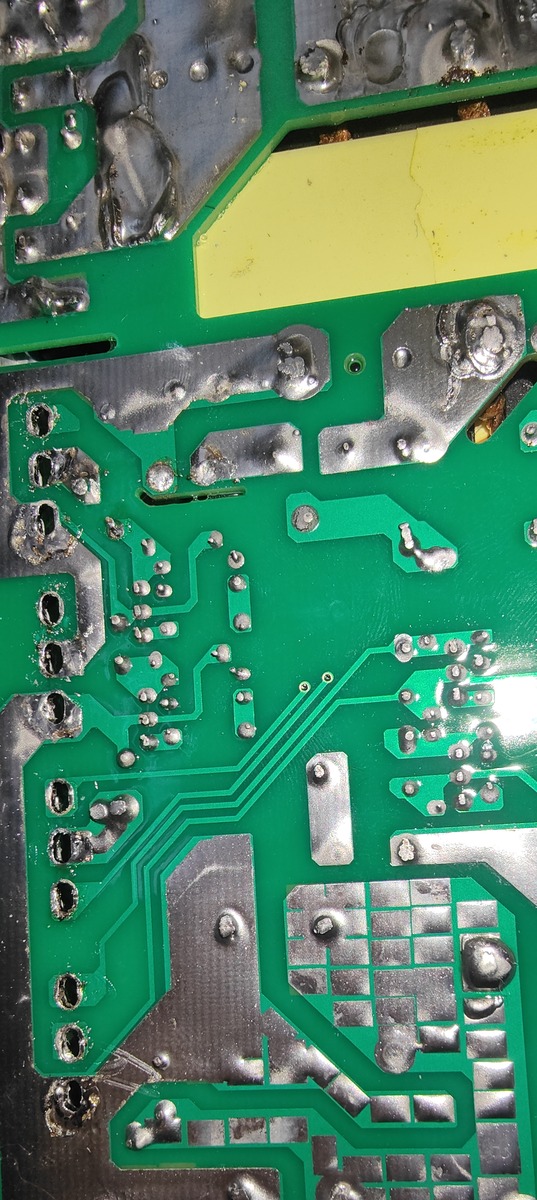

Zur Leiterbahnführung habe ich mal zwei Fotos gemacht. Kann ich schlecht
beurteilen(bin KFZler Nfz schwerpunkt Elektrik, hab auch schon
Steuergeräte repariert). Sieht für mich aber nach Grütze aus ... kann
mich da aber auch täuschen. Ich bekomme jetzt vier neue IGBT vom
Chinamann löte die ein und werde das Netzteil, keine ahnung weis ich
noch nicht xD. Warscheinlich unter Lehrgeld abstempeln ...

Marcel K. schrieb:
> Wie weiter oben, ist beim einstecken passiert
Es muss nicht so gewesen sein, aber wenn der Kondensator an Kapazität
verliert (oder der Widerstand kleiner wird) dann wird der Überschwinger
größer.
Die beiden Screenshots illustrieren das anschaulich.
(Als tiny url  über 26yw6aqj zu erreichen, falstad.com)
Es braucht auf dem Netz innerhalb der der zehntel an Millisekunden nur
ein Spike zusätzlich auf dem Netz gewesen zu sein und den Halbleitern
wurde es zuviel. Die altern übrigens auch und brechen dann auch früher
durch. Und wenn diese durchbrechen, dann löst auch der
Leistungsschutzschalter aus.

Michael schrieb:
> Die treten nämlich mit Schaltfrequenz auf, also hier 32Khz.
Im Bildchen hat der Überschwinger etwas mehr als 0,3 MHz.
Michael schrieb:
> Aber was mach ich hier eigentlich?
Ganz einfach gesagt, betrachtest Du das Ganze vom Prinzip und Umsetzung
Deiner gebauten Schaltnetzteile, die alles haben und entsprechend
ausgelegt sind, also niemals primitiv ausgelegt wurden. Daher ist es
auch nicht möglich in allen Punkten zum Konsenz zu kommen.
von Michael (Gast)
Dieter D. schrieb:
Aha.
Und was hat dieses Bild mit dem Netzteil des TO zu tun?
Das Bild hast Du doch nur irgendwo gefunden.
Ich bin ja schon schwer begeistert das es überhaupt irgendwas mit dem
Thema Schwingung zu tun hat.
Nur leider nichts mit dem Thema hier.
Aber soll ich Dir was sagen?
Ja, die Schwingung hat in jedem Fall eine deutlich höhere Frequenz als
die Schaltfreqenz.
Ich habe Dir sogar schon zwischen den Zeilen geschrieben warum.
Kannst Du es erklären?
Kannst Du auch erklären warum meine Aussage das die mit Schaltfreqenz
kommt trotzdem richtig ist?
Wie sähen denn geeignete Maßnahme gegen Überschwinger aus?
Layout, Bauteile und Bedämpfung bitte.
Los Dieter, nun hau mal einen raus und zeig uns was Du auf dem Kasten
hast.
Dieter D. schrieb:
> Mal eine ganz andere Frage zum Gerät.
> Hat diese irgendeine Typ- oder Modellbezeichnung?
Oh ja sorry hier Mal der Link

Marcel K. schrieb:
> Ich ziehe den Hut vor den Leuten die das auf dem Papier
> entwerfen und das auch gleich Läuft.
Das sehe ich auch so.

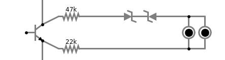

Wenn man sich sowas wie im Bild baut mit entsprechend ausgewählter ZD
oder Supressor, kann man über die LED mitbekommen, ob viele Spitzen
auftreten. Professionelle Bastler haben für das Oszi
Differentialmessköpfe (Handheld oder Kanäle dafür) und lachen darüber.

Marcel K. schrieb:
> Ich baue jetzt die hier ein. ...
Vor dem Einschalten wäre es angebracht die Netzspannung zu messen, Wäre
uncool, wenn gerade der kleine Unterschied von 230V auf 250V, die neuen
Halbleiter verabschieden ließe.

von Stefan K. (stk)
Und warten vergeblich auf Spannungsspitzen. Bei mir hier sehe ich eher
das Gegenteil: der "Sinus" der Netzspannung ist bei Maximum und Minimum
deutlich abgeflacht. Ohne Gewitter erwarte ich hier kaum
Spannungsspitzen aus dem Netz, die werden von den hunderten
Schaltnetzteilen im Wohngebiet (ohne Industrie und  produzierendes
Gewerbe)  "weggebügelt". Lokal kann ich natürlich welche erzeugen indem
ich z.B Stromkreise unter Last abschalte und so vom Netz trenne.

Dieters Part übernehmend (waren doch gute Fragen? ;-):
Michael schrieb:
> ... warum ist meine Aussage das die mit Schaltfrequenz
> kommt trotzdem richtig?
Weil immer beim (Ab-)Schaltvorgang - also der Unterbrechung -
von Strom entstehend, kann halt die Wiederholrate (= Synonym
für Frequenz) folglich nur die Schaltfrequenz sein.
> die Schaltfreqenz. ...  zwischen den Zeilen geschrieben warum.
Der Schwingkreis besteht ja aus parasitären Ls und Cs [allen
nur (bis man so etwas mal zu bauen versucht evtl. erst mal
großteils UN-)denkbaren solchen], und
https://de.wikipedia.org/wiki/Thomsonsche_Schwingungsgleichung
dementsprechend die Resonanzfrequenz.
Zuallererst mal:
Es kann hierbei ja nur um Entwicklung also Prototyping gehen.

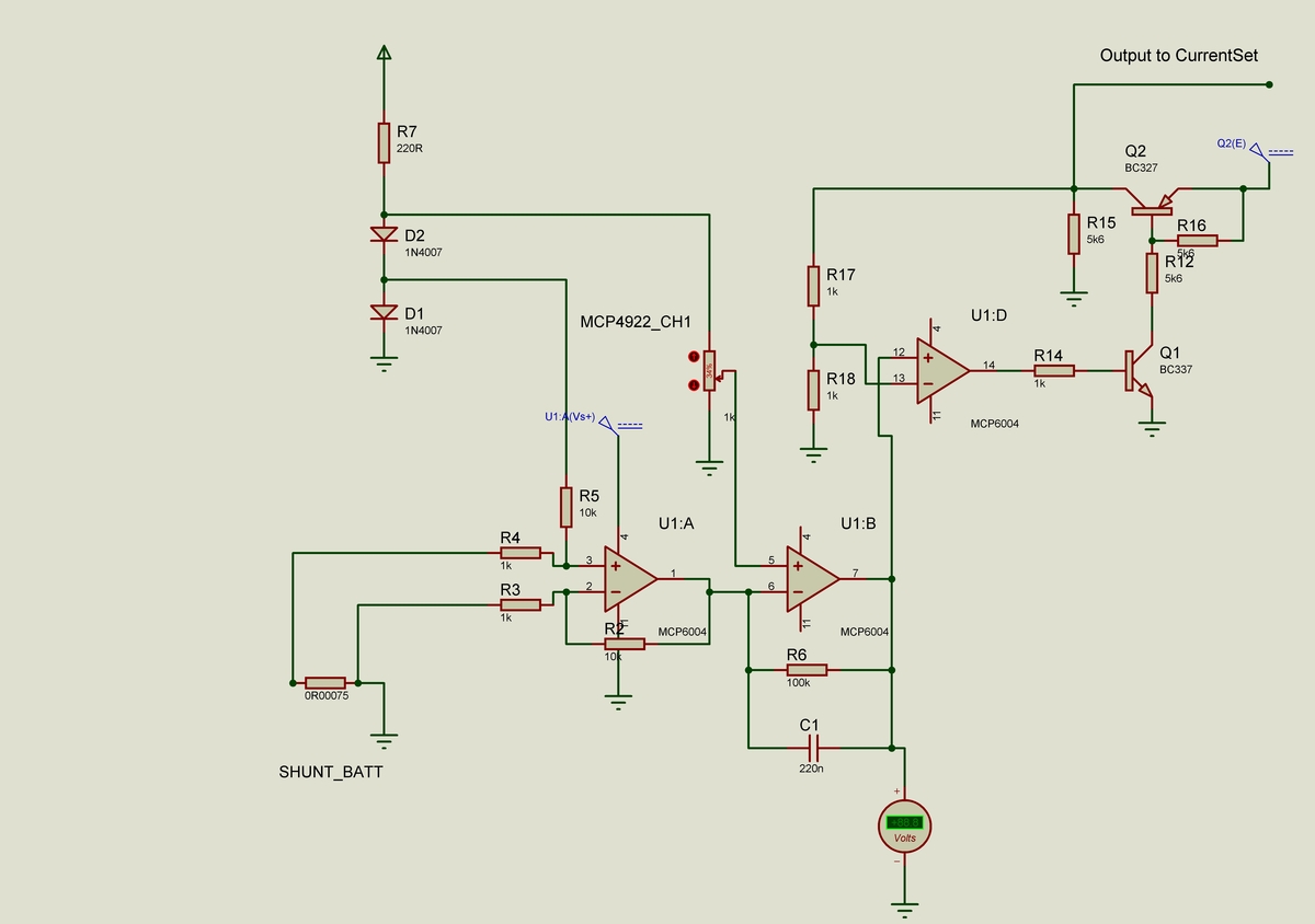

So Reichelt war gestern da.
Das Netzteil besitzt ein Hilfsnetzteil. Kleiner HF-Trafo und
Viper50(Natürlich original vom Hersteller xD).
Die IGW40N60H3 habe ich jetzt eingebaut.Ohne Zwischenkreisspannung die
Gates kontrolliert und die Ansteuerung sieht gut aus.
Habe aber trozdem ein paar veränderungen vorgenommen. Den NTC habe ich
durch einen EPC B57364-S100 NTC Widerstand, 5,1 W, 10 Ohm ersetzt.
Da das Relais direkt mit am Hilfsnetzteil hing hat das nun auch direkt
angezogen. Da habe ich die Masseverbindung aufgetrennt und steuere das
jetzt mit einem 2N7000 über einen Atmega.
Auf den Softstart Kondensator (220n verbaut) habe ich einen 4µ7
Huckepack drauf gelötet und Parallel dazu einen 2N7000, dessen Gate über
einen 10K an Vref, damit läuft der Leistungsteil erst los wenn ich das
Gate mit dem Atmega auf Low ziehe.
Wenn der Atmega Spannung bekommt  wartet er 3Sek und zieht dann das
Relais an,nach einer weiteren Sekunde wird der Schaltwandler aktiviert.
Und siehe da, kein dunkel werden der Lampe mehr und das NT läuft sauber
und soft hoch.
Bonus ist jetzt das ich über den Atmega auch das Netzteil abschalten
kann.
Der Atmega kann die Spannung vom Netzteil Steuern und macht die
Stromvorgabe(Netzteil lässt sich über 0-10V in der Leistung steuern.
Den Strom messe ich über einen externen Shunt direkt an meinem Akku.
Ich hänge da mal ein Bild an dann versteht ihr das schon denke ich.
Mein Ziel, Akku Laden aber nur Tagsüber wenn genug Solar vorhanden ist.
Nachts läuft der Wechselrichter nur auf Akku(NT Aus) und wenn der Akku
auf 30% ist wird das NT aktiviert und über den Shunt und meiner
Schaltung liefert das NT nur so viel Strom das aus dem Akku nichts mehr
entnommen wird. Läuft soweit ganz gut.
Kleine Frage noch am Rande, was für ein OP-Amp ist denn gut geeignet für
Netzteilschaltungen?(Der MCP6004 lag noch in meiner Bastelkiste)
Ich habe noch ein Cisco WS-CAC-6000W. Das hat schon mal jemand umgebaut
mit so einem China 30V 3A Labornetzteil Bausatz.Ich möchte meins auch
umbauen aber ebend nicht mit so nem China kram, möchte ich selbst was
entwickeln.
So Langer Text, warscheinlich Kake zu lesen(sorry dafür).
Mit Freundlichen Grüßen

Marcel K. schrieb:
> Habe aber trozdem ein paar veränderungen vorgenommen. ....
> und soft hoch.
Durch die Modifikationen sind die Überschwinger beim Einschalten auch
sicher weg. Wenn der NTC erst später überbrückt wird, Läuft die Spannung
an den Elkos hoch wie beim aperiodischen Kriechfall und bist so ganz
einfach dieses Risiko oder Problem los.
Auf jeden Fall ist das nach Deiner Beschreibung von Dir gut gelöst.
Besserer NTC und spätere Überbrückung durch das Relais.
Vergessen hatte ich zu erwähnen, dass der Überschwinger durch das
Einschalten mit dem Oszi auch, eigentlich soger besser, ohne die IGBT
hätte bereits gemessen werden können. Falls dabei Überspannungen beim
Einschalten mit deutlich hohen zweistelligen Prozenten ergäben hätten,
wären allerdings mindestens drei Kapazitäten geplatzt.
Wenn es der MCP6004, quad general purpose op amp, rail-to-rail input and
output,  1.8 to 6V operating range und 0,6µs/V macht, dann würde ich das
so lassen. Bei Deiner angefügten Schaltung ist auf jeden Fall ein
rail-to-rail input&output OPA notwendig, wenn da nichts geändert oder
ergänzt werden soll.
