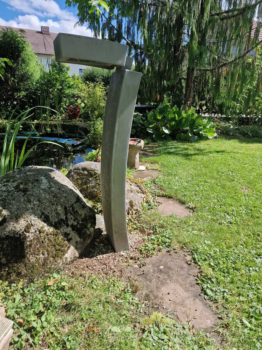

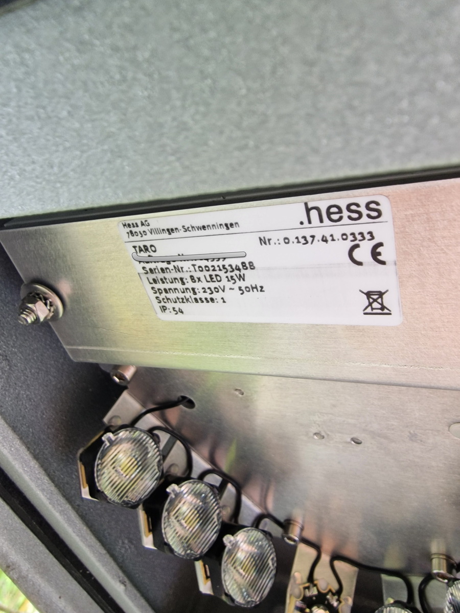

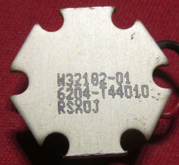

Aber jetzt habe ich ein Problem mit einer exklusiven Gartenleuchte. Die
Hauptfunktion ist durch 8 LEDs gegeben. Leider bleiben 5 davon
allmählich dunkel und die Lichtleistung der "funktionierenden" schätze
ich auf 10% des Anfangswertes. Kurzum diese müssen ausgetauscht werden.
Genauso exklusiv wie die Gartenleuchte ist der Preis der Ersatzteile.
Daher würde ich die Module gerne selbst austauschen. Aber die Auswahl
ist so groß und unübersichtlich daher wende ich mich an die Expertise
dieses Forums um folgende Fragen zu stellen. Bilder habe ich diesem
Thread angehängt. Die Farbtemperatur war ziemlich kalt, ca. 5600K
- Wie finde ich Ersatz für diese LEDs?
- Wie finde ich die passenden Optiken oder besser, ist die Anbringung
normiert und ich kann die alten Optiken weiter verwenden?
- Wie bekomme ich die LEDs vom Blech?
- Welchen Kleber ist zu empfehlen um neue anzubringen. (Alle
Temperaturen übers Jahr)
- Oder Kennt jemand die von der Firma verbauten LEDs? Und hat einen Link
für mich?
Ich danke vielmals für alle Tipps und Infos im Voraus

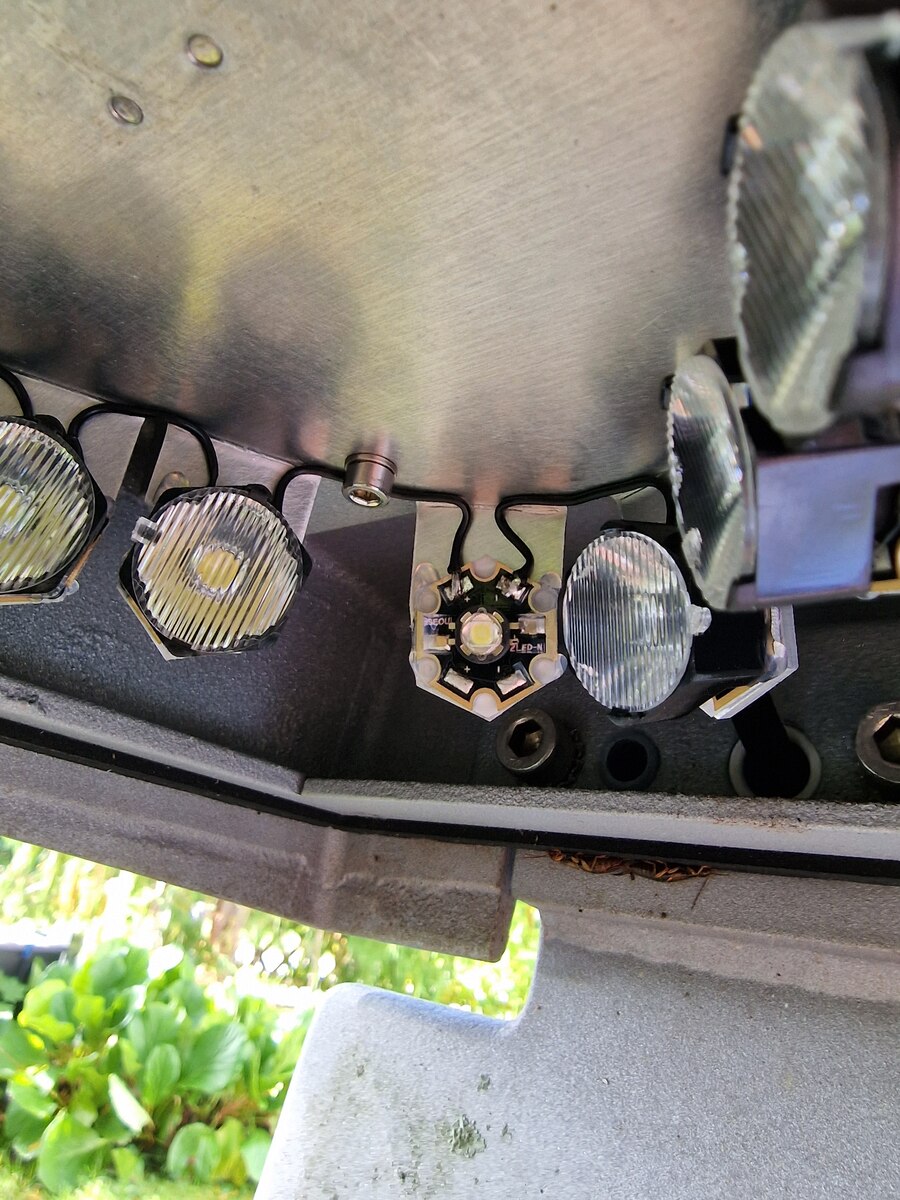

Mir scheint, dass die Wärme der LEDs nur an ein Blech im Innern der
Lampe abgegeben wird und sich dann dort staut. Wenn ich damit Recht
habe, würde ich die Lampe lieber auswechseln anstatt zu reparieren, denn
sie wird immer wieder ausfallen.
Erstaunlich für eine so wenig durchdachte Konstruktion.
Du brauchst LEDs mit dieser Sternförmigen Platine, die mindestens 2 Watt
vertragen (3 Watt ist eine gängige Größe), mit knapp unter 6,2 Volt
Betriebsspannung und dem richtigen Farbton (auf den Fotos nicht
erkennbar). Diese Bauform ist selten geworden.
Einen, der Wärme leiten kann. Oder Wärmeleitpaste und Schrauben.

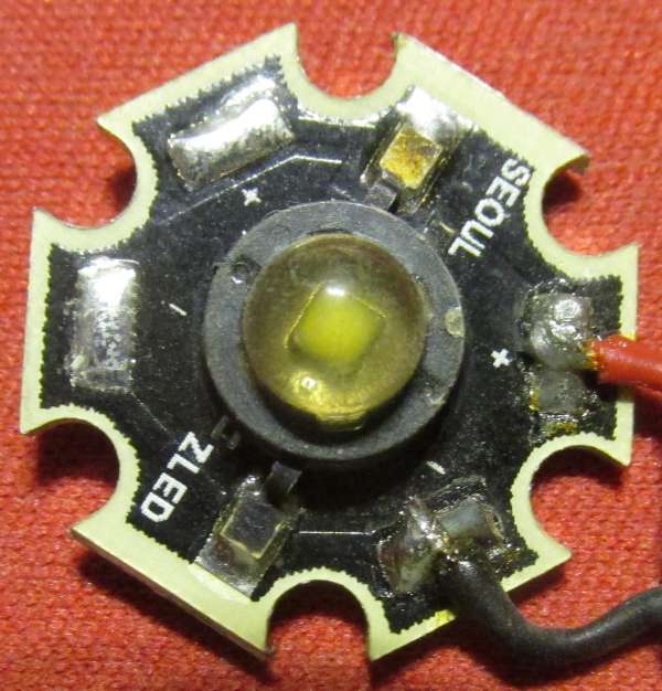

Diese LED sind auf Star-Platinen.
Sie müssen mit dem Hintergrundblech mit Wärmeleitkleber (oder Schrauben)
verbunden sein damit sie nicht an Überhitzung kaputt gehen.
Es gibt viele Modelle mit 350mA aka 1 Watt.
Deins könnte eine Seoul Z-LED gewesen sein, kaltweiss oder warmweiss
https://www.ebay.de/itm/225837982207
Du musst halt die neuen anlöten, was auf diesen Aluplatinen nichts für
Anfänger ist.
Wegen des Temperaturgradienten würde ich 2W oder 3W LED auf gleicher
Platte nehmen und nur mit 1W betreiben. Die Überleben dann auch länger.

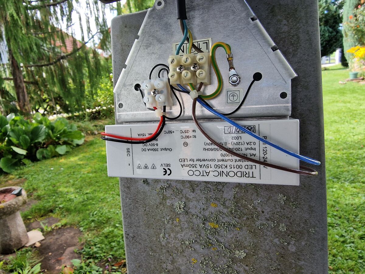

Um welche Lampen geht es überhaupt? Geht es um verschiedene Typen?
Jedenfalls sind die Netzteile in 20240805_110312_1_.jpg und
20240805_113029_2_.jpg verschieden.
Ist gar ein falsches verbaut und Schuld an dem LED-Tot?

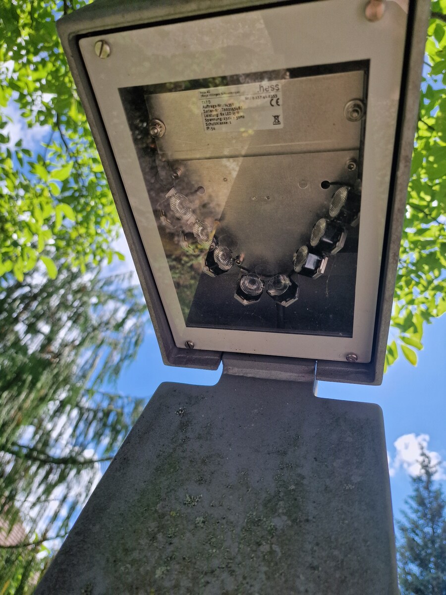

Ich habe hier nochmal 2 Bilder der Leuchte.
Das ganze sieht etwas aus wie eine Zahnspange. Es handelt sich lediglich
um ein Netzteil. Dieses ist unter dem Blech direkt auf der anderen Seite
des Typenschilds des Leuchtenherstellers.
Die Lichtfarbe liegt laut Prospekt bei 5600K.

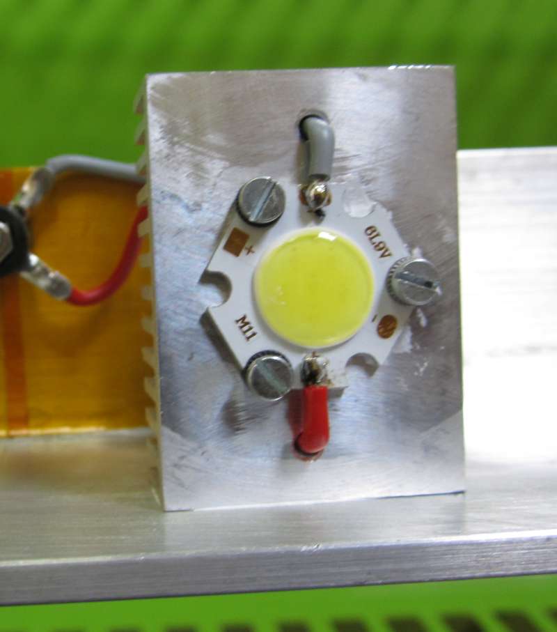

Wärmemanagement. Die Leuchte ist jetzt 11 Jahre alt bei ca. 8 Std.
Stunden am Tag.  Sind ungefähr 32000 Betriebsstunden. Die Lichtleistung
hat aber bereits vor 3 Jahren bei weitem keine 70% mehr erreicht. Jetzt
kenne ich die Daten der verbauten LEDs leider nicht aber für eine
Leuchte die für den öffentlichen Bereich konzipiert wurde, kann man ja
bestimmt bei 50000h noch 70% Lichtleisting erwarten.
Die Breite des Sterns habe ich auch vermessen, es sind exakt 2cm
zwischen den parallelen Kanten.
Hat jemand von euch eine Idee wie es mit den Optiken aussieht? Meint
ihr, die könnten auf die neuen LED-Module passen. Ich erinnere mich,
dass das Leuchtbild wirklich schön war am Anfang und würde dies gerne
wieder herstellen.

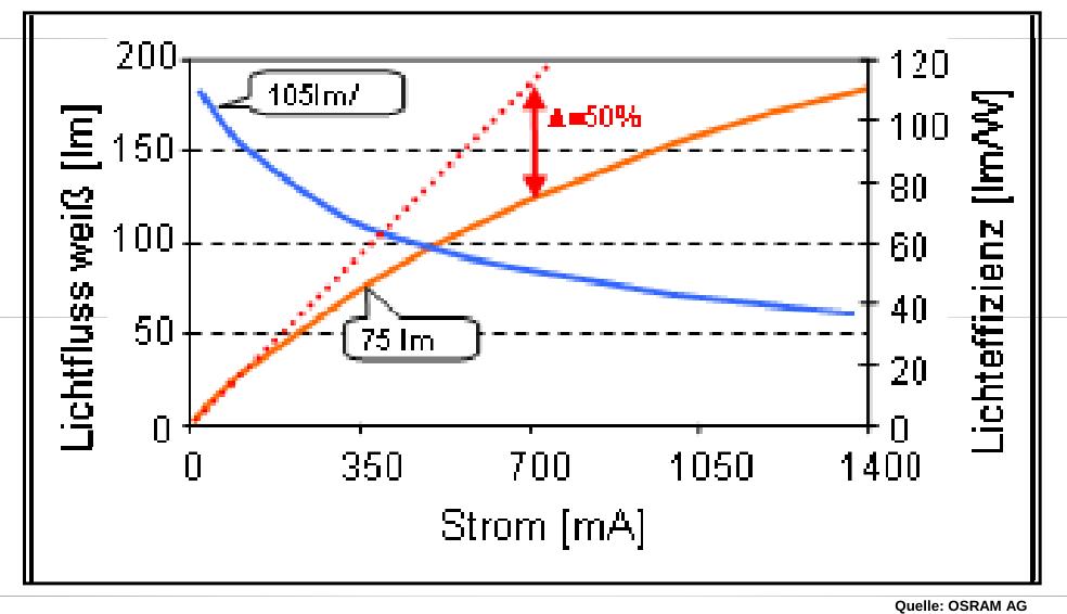

Dieter D. schrieb:
> Zum Teil haben neuere LED eine bessere Lichtausbeute, die mit der halben
> Leistung betrieben sogar noch etwas besser ist.
Da das Auge ein logarithmisches Helligkeitsempfinden hat, dürfte mit 8W
statt 16W, neueren LED mit besseren Wirkungsgrad die zu erreichende
Lumenzahl nicht 50% betragen sondern eher im Bereich von 70...80%
liegen. Das Bild zeigt, bei halber Leistung sinkt die Lumenzahl weniger.
Hier liegt eine COB-LED, vor vielen Jahren irgendwo gekauft. Das scheint
exakt Deine Bauform, Hersteller SEOUL. Ist eine einfache, um 3V
Flußspannung.
Google findet ein gleichartiges Bild:
https://www.tme.eu/en/details/w42182-u/white-power-leds-emiter/seoul-semiconductor/sscw42182u/
und dort auch ein Datenblatt mit Maßen.
Im Gegensatz zum Klugs* habe ich keine Bedenken, Schrauben zu verwenden,
habe ich mit größeren COBs mehrfach gemacht. Wird aber fummelig, für den
Seoul-Stern wären es wohl M2,5 oder gar M2.
Ist aber eigentlich egal, Deine Leuchte hat eine große Fläche, da lassen
sich fast beliebige COB-LEDs einbauen.
Beim TO halten Kunststoffnieten den Chip fest. Das mit den Muttern auf
der Rückseite wird ein Gefummel oder Du zerlegst die Leuchte ganz um
besser dran zu kommen.
Aber der TO könnte dahinter ein Alublechstück mit passenden Löchern mit
Gewinde setzten, das auch der noch um die Biegung nachgebogen ist. Das
wirkt zugleich als zusätzliche Wärmebleitung.

von Klaus R. (klaus2)
Auf dem Stern steht doch Seoul Z-Led N?! Oder hab ich was übersehn?
Neues Modell, 20% weniger Strom (oder so), fertig?
Klaus.
Wenn das keine Schmelzzapfen sind, also kein Loch im Blech ist, dann
waeren die Plaettchen nur mit (Heiss-) Kleber hingekleckst. Wenn
dazwischen auch keine Waermeleitpaste zu finden ist, dann das waere
thermisch ganz schoen schlecht gebaut.
Die Plastikteile mit den Linsen lassen sich vielleicht mit ein paar
Kleckser klarem Silikon und Heisskleber ausrichten.
von Rüdiger (rfair)
Nochmal vielen Dank für die sehr hilfreichen Tipps.
Rainer W. schrieb:
> Herstellergarantie gibt es zu den Leuchten nicht mehr?
Leider nein, aber es gibt ein Retrofit-LED Modul. Neben einem
wahrscheinlich hohen Preis wird dadurch, da universell in alle Formen
einsetzbar, kein besseres Wärmemangagement zu erwarten sein.
> Flußspannung.
Das ist das Modul, vielen Dank. :)
Vielen Dank. In der Tat. Aber dann müsste ich das Netzteil austauschen
oder zwei LED Ketten parallel schalten, oder?
Kannst auch nur eine mit 3V / 700mA einbauen und nur mit 350mA
betreiben. Wenn die alten zwischen 70...90 Lumen/Watt, also als
DoppelLED auf dem Plättchen 140...180 Lumen/Watt hatten und diese als
neue um die 130...160 Lumen/Watt, fällt der Unterschied klein aus und
musst nichts am Netzteil ändern (und wieder dicht bekommen, weil es
draußen hängt).
Der Strom des Netzteils muß zu den LEDs passen.
Parallel auf keinen Fall, dazu kannst Du diverse Diskussionen finden.
