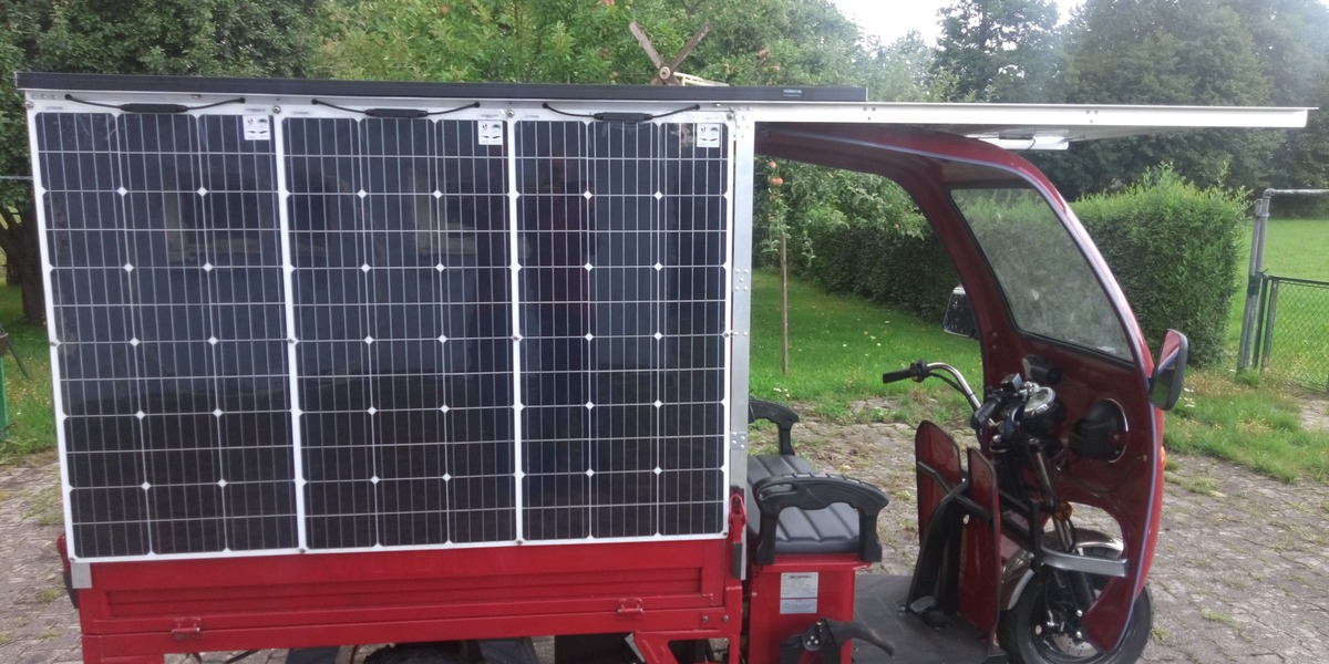

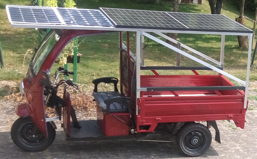

Bauanleitung Alu-Aufbau für Ladefläche von Volta VT5 für Solardach 610Wp
für ca. 40km klos Fahrt pro Sonnentag (Material ca. 550€ 45kg) (Material
Solardach 1210Wp ca. 950€ 57kg Bild 2)
Ohne Eintragung in die Fahrzeugpapiere, da es sich durch die Möglichkeit
den Alu-Aufbau durch Flügelschrauben zu entfernen, um Ladung handelt.
(oder ist mit Boardwerkzeug zu entfernen)

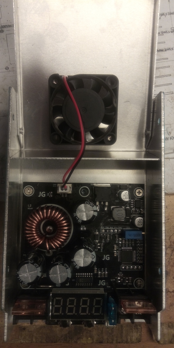

MPPT-Controller ---------------------------------------------------
Controller für Solarmodul 18V-300W oder 36V-450W max.12Aout 12-50Vi 98%
113x86x39mm 242g IP30 Alu -20/60°C Lead-acid/Lithium/Lifepo4/Gel 19-20€
https://de.aliexpress.com/item/1005005374937635.html?gatewayAdapt=glo2deu
programmierbare Ausgangsspannung indem gleichzeitig beide Tasten + und -
3s lang gedrückt werden, sobald die Anzeige blinkt kann diese in 0,1V
Schritten bis 88Vout verstellt werden. Ist man ca. 5s inaktiv mit +-
Tasten wird der angezeigte Wert abgespeichert.
LED-Display zeigt abwechselnd Akkuspannung=U Solarstrom=A und
Leistung=P.
Die Anzeige im Bild ist nicht zu sehen da diese stromsparend
Gemultiplext wird, also schnell hintereinander an und aus geht.
Der Ausgang der 4x Controller ist dabei Parallel da diese durch die
integrierte Ausgangsdiode STTH2004S TO263 D2PAK entkoppelt werden.
Am Ausgang ist eine 15A FKS Mini-Sicherung integriert. Die Reset Taste
hab ich noch nie gebraucht!
Die seitlichen Module bringen wie erwartet nur <66% der Nennleistung da
ungünstiger Sonnen-Einstrahlwinkel aber am Abend oder Morgens gut.
Wollte anfangs ein Klavierband aus VA mit 1,5m verbauen um diese 6x
Solar beim Parken hochzuklappen, war mir aber dann zu viel Aufwand.
Mechanik ---------------------------------------------------
Inzwischen gibt es eine Heckklappe mit Gitter zum aushängen die von 2
Gasdruckstoßdämpfer hochgehalten wird. Absperrbar mit VA-Schloß.
Gitter deshalb um den Fahrtwind zur Kühlung der Solarmodule zu nutzen,
da bei kühlen Modulen der Wirkungsgrad steigt! +Gewichtsvorteil

Solarmodule ---------------------------------------------------------
diese flexiblen monokristallin Solarmodule RGN 36-100 sind aus
EVA+TPT+PET (wie Einwegflaschen PET) mit geringem Gewicht von 1,72kg
haben 21,7% Wirkungsgrad 100Wp 18Vmppt 5,55Amppt 21,6Voc 5,827Asc
(3x12)36xCell 156x78mm P-0.42%/℃ V-0.31%℃ I-0.05%℃ 995x500x2,5mm kosten
176€/3pcs und werden viel auf Wohnwagen (Camper) verbaut die 100km/h
schnell fahren, geliefert in 1Wo aus EU DHL_CZech, habe die Leistung
getestet und haben auch die versprochenen 100Wp. Sind aber nicht
begehbar, aber um 20 Grad biegbar.
https://www.aliexpress.com/item/4001031208446.html 539€/6 neue Preise!
das Solardach ist 10cm kürzer wie das Ende vom Vorderrad und alle
Alu-Ecken sind abgerundet und sogar mit Gummi oder EVA versehen !
https://de.aliexpress.com/item/1005003368821546.html 40x40x4mm 3,61€/4
außerdem ist es schon so das man relaxter Fahren kann bei fast leerem
Akku und Sonne, man schaltet auf L-Stufe 25km/h und kommt beliebig weit,
habe immer eine ISO-Matte dabei um auf der Liegefläche bei leerem Akku
ein Nickerchen zu machen, oder eben Vollkorn-Nudeln zu kochen.

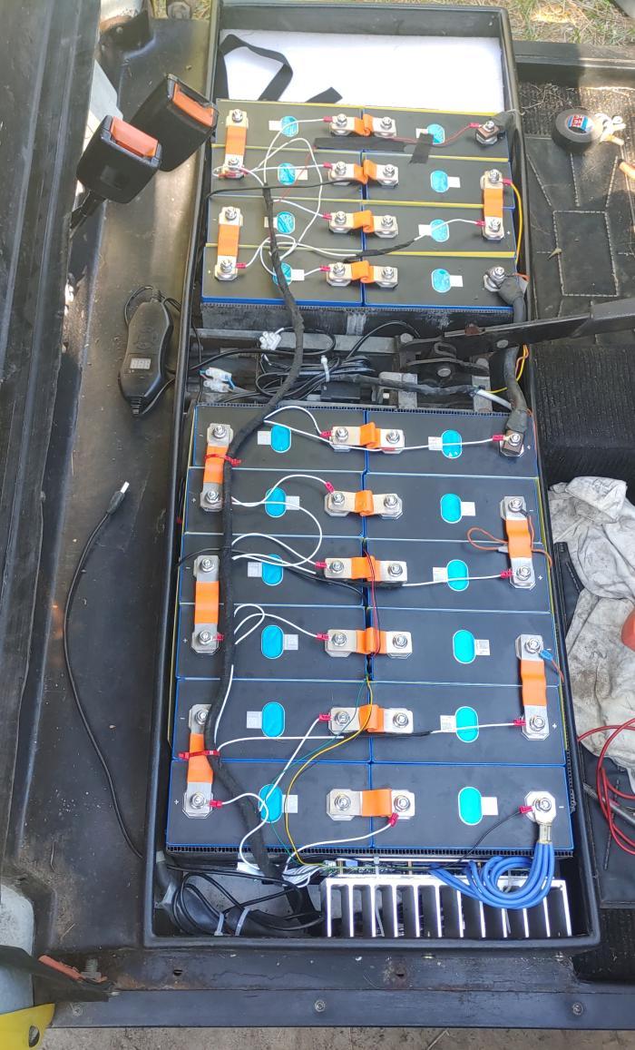

Akku+BMS ---------------------------------------------------------------

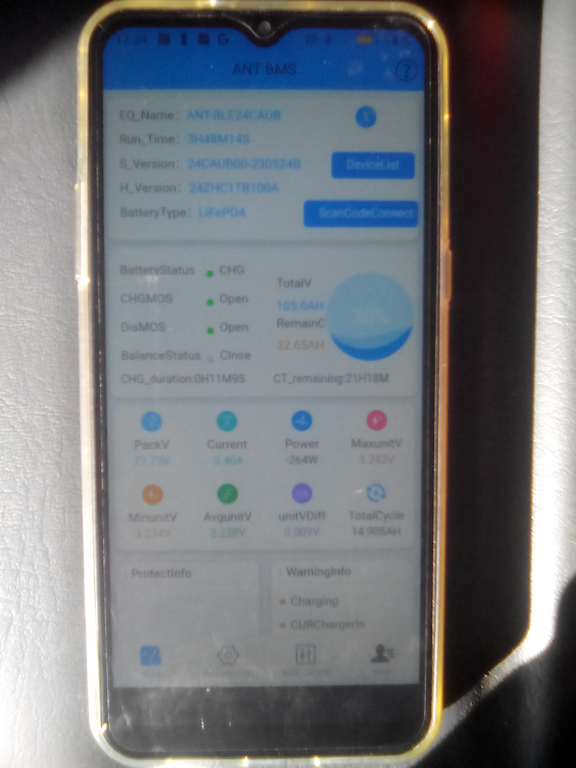

Akku LiFePo4 3,2V 105Ah 0,1-0,5mΩ *24s=12mR 76,8V 60-87,6V 8.064Wh
131x37x200mm 1,98/47,5kg 4000Zyklen hohe Lebensdauer 20Jahre
https://www.ebay.de/itm/255982758692 EVE LF105 0,5C M4x9mm Cu-Brücken
105Ah 699€/16 + 379€/8=1078€/24 8kWh powercells-shop ebay

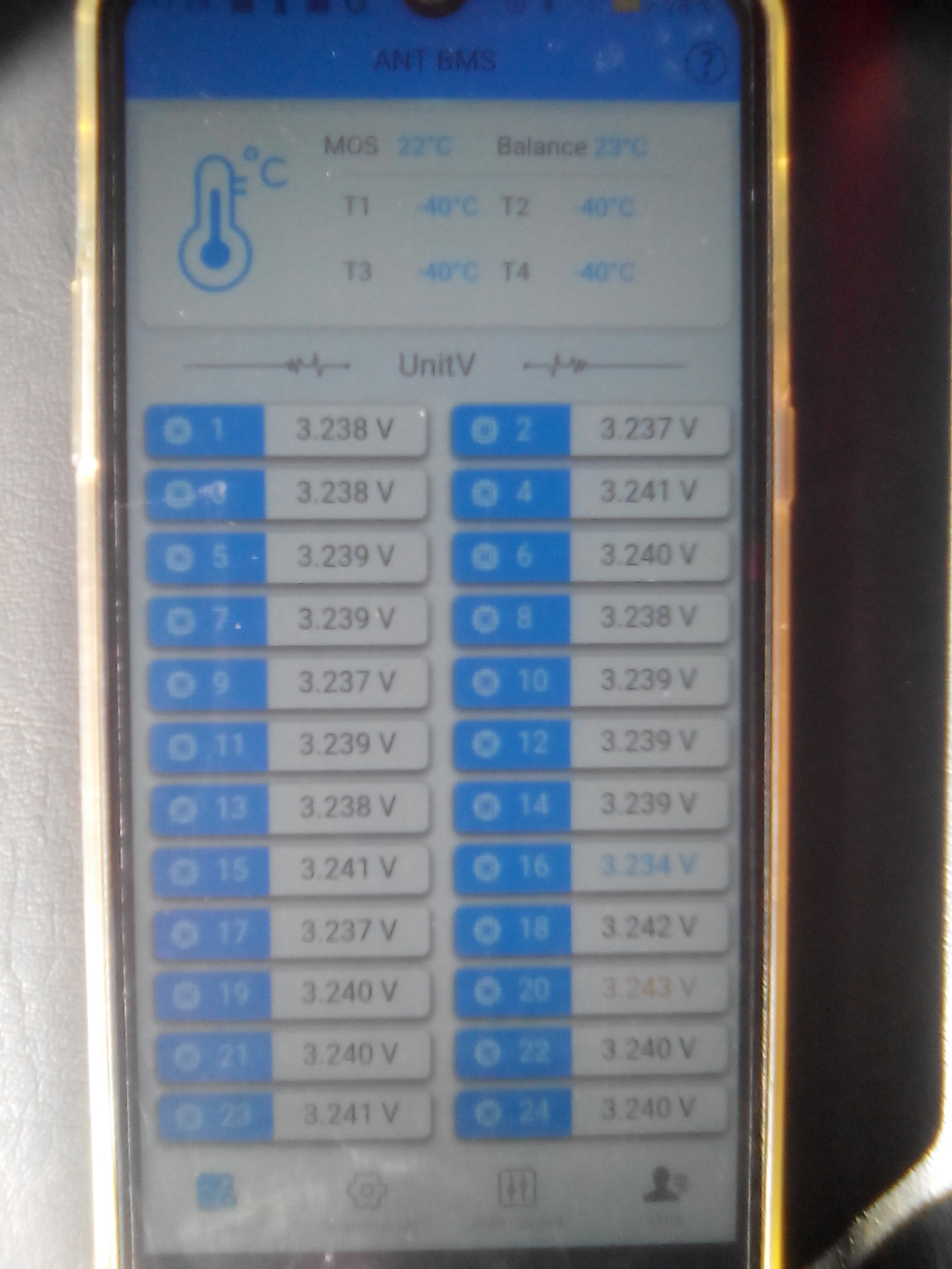

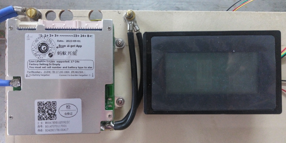

17-24s ANT BMS 111/91x101x16mm mit 3,8" LCD-Anzeige, Parameter alle
einstellbar über Handy-Bluetooth oder PC-Adapter-USB +10,65€
https://de.aliexpress.com/item/4001202028077.html 17-24s 100Acont
250Apeak Balance 0,1A 77,26€ inkl. 3,8Zoll LCD (noLCD 64,02€)
https://de.aliexpress.com/item/4001192978656.html Jikong Active Balance
0,6A BMS Battery Protection Board 7S~24S 100A 75,77€ noLCD

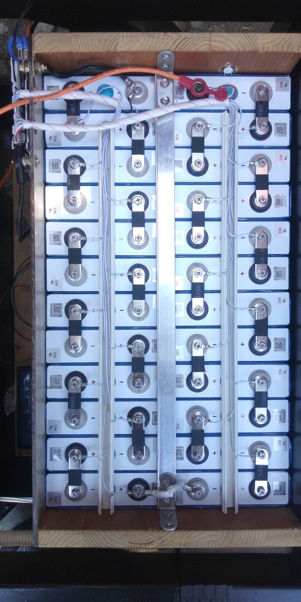

noch ein Vorteil der LiFePo4 ist der sehr geringe Innenwiderstand
0,1~0,5mR *24 = 2,4-12mR LF105, somit fast kein Spannungseinbruch,
geringes Gewicht, nur mit BMS verwenden, meine 6x Blei 12V 60Ah haben
60mR@3Vdrop@50A 72kg 400Zyklen geringe Lebensdauer 2 Jahre,9000€/20J
https://volta-motors.de/volta-vt5-12v-60ah-vrla-batterie/ 900€ (bei
hohen Entladestrom Bergauf sinkt auch Kapazität -30% Entladezeit 5h ->
1h)
Akku-Anordnung 12x2 Zellen 438x273x200+20mm, 1,5mm GFK Abstand zwischen
den Akkus, unten und oben offen um bessere Kühlung zu haben
Akku-Anordnung 3x8 Zellen 409,5x292x200+20mm, auf Holzplatte seitlich
mit vielen Winkeln 50x50x40x2mm vz von sonderpreis-baumarkt.de
Volta VT5 Akkufach 570/500x360x260mm, allerdings bei BMS viel zu
verkabeln (2x Kabelschacht 30x15x438mm) von Profi da Lebensgefahr !
Plan für LiFePo4 Akku24s90-105Ah_G01 7-8kWh als PDF im Anhang für bis zu
100km Reichweite, ohne Angstschweiß stehen zu bleiben, da BMS mit LCD
2,4" und 4,3" sehr genaue Akkuzustandsanzeige mit 1% Anzeige hat! (LCD
3,8" 10%, IOS Android Handy-App 1%)
PS: Ich hasse Bleiakkus PB ;)

WB schrieb:
> kleiner roter Lastwagen
"Lastwagen" ist lustig. Das ist ein Lastendreirad, das gerade mal 370 kg
Zuladung befördert. Den Fahrer eingerechnet.
Interessant:
"Maximale Tragfähigkeit der Heckladefläche: 200 kg" (Handbuch, S. 10).
"Maximale Tragfähigkeit 275 Kilogramm" (Handbuch, S. 21)
Hmm.
Und das weit nach vorne überstehende Solarpanel im Alurahmen sieht auch
wie etwas aus, von dem alle begeistert sein dürften.
Wäre es nicht sinnvoller, die Solarzellen aufs Hausdach zu stellen? Dann
würden nicht 45kg von der eh' schon knapp dimensionierten Zuladung
verlorengehen ...

von WB (elektroniker2)
wer lesen kann lieber Harald Kirnbichler ist klar im Vorteil !
Ich fahre um 7:20 20km 40min zur Arbeit, der Akku mit 85% Restladung
verliert 15% hat also 70% wenn ich auf Arbeit ankomme, somit hat er bis
17:00 Uhr 9h Zeit den Akku wieder 100% voll zu laden was er leicht dank
Solarmodul am Fahrzeug und viel Sonne Tagsüber hin bekommt.
Und? Soll das ein Argument sein?
Dein Solarbrett befindet sich in Kopfhöhe von Menschen, denn so
besonders hoch ist Dein Gefährt da nicht (das ist nur 1.78m hoch).
Das halte ich für ... mutig, damit im öffentlichen Straßenland
herumzufahren.
Der Rest Deiner Ausführungen klingt arg ideologisch verbrämt.
Nachtrag:
Ich halte es für dringend nötig, daß Dein Gefährt aus dem Verkehr
gezogen wird, wegen Deiner waghalsigen Solarbrettkonstruktion. Sowas ist
eine absolute Scheißidee.
wer lesen kann lieber Harald Kirnbichler ist klar im Vorteil ! ;-)
von Harald K. (kirnbichler)
Dein Bild sagt mehr als tausend Worte.
Das hier:
https://www.mikrocontroller.net/attachment/642906/VoltaVT5_610W_Solardach01.jpg
Damit der Scheiß lebensgefährlich für angefahrene Menschen ist, muss er
nicht übers Vorderrad überstehen. So, wie das auf Deinem Bild zu sehen
ist, reicht es völlig aus.
Versuch doch einfach mal nachzudenken.
klar auf dem alten Bild fehlt die beiden Gummikappen vorne, weil diese
erst 1-2 Tage später geliefert wurden, aber wenn man schreibt das am
Ende eine Gummikappe ist akzeptieren es die Experten hier nicht.
Ein Tüv Prüfer hat das Solardach auch freigegeben, aber alle Experten
hier wissen es natürlich besser!
Antworte in Zukunft nur noch auf vernünftige Fragen zur Technik weil mir
das zu Blöd ist hier !
Alle neue Technik ist zuerst mal Lebensbedrohlich ;-)
Gummikappen. Ja, erzähl' was vom Elch.
In Deinem Eröffnungsbeitrag hast Du das anders dargestellt:
Gummikappen. Was für ein Quatsch.
Ich habe mir jetzt auch für mein 'dicke LFP Blöcke im Kewet' Projekt ein
ANT BMS gekauft (20s, 550A) und schon mal probiert, es zu konfigurieren.
Aber mit dem Android Telefon kann ich BT zwar koppeln, aber mit der App
baut sich keine Verbindung auf - davon abgesehen, spricht die App im
Moment nur vereinfachtes Chinesisch.
Welche App hast du in Benutzung? Mit Windows klappt sowohl Bluetooth als
auch UART, aber auf dem Telefon geht nix.
Das Auto ist das hier:

Hallo  Matthias, (tolles Kewet bzw Buddy Projekt)
schau in das andere Forum da ist der Softwarelink mit Versionsnummer
vermerkt und auch wie man es von Chinesisch auf Englisch umstellt !
Wichtig immer die neueste Software verwenden, also keine alte Software
da kann es Probleme geben. Du musst auch erst ein Passwort eingeben
bevor du es verstellen und dann speichern kannst, im zweifel einfach den
Verkäufer kontaktieren die Helfen gut weiter! Kannst dich auch gerne
hier nochmal melden wenn es nicht klappt. Beitrag Sa 4. Mai 2024, 23:32
https://www.elektroroller-forum.de/viewtopic.php?f=140&t=37482 Seite 2
http://antbms.com:9090/download/download.html download App IOS Android
- Software V2.3.2.116 läuft am Android Handy mit Bluetooth Reichweite
ca. 22m, Balance erfolgt ab 3,45V nach aktivierten LiFePo4 Parametern
- Software Sprachwechsel zu englisch, Symbol unten rechts, im Menü von
unten 3 Zeile, (Standard Chinesisch)
auch wie ganz oben der Link zu den Gummikappen und im anderen Forum
bereits vor Monaten!
Dann zeig' doch mal ein Bild Deines Gefährtes, bei dem Deiner Ansicht
nach das Solardach nicht lebensgefährtlich für andere ist.
Der Überstand über das Vorderrad ist übrigens bei der Betrachtung
komplett scheißegal - die Kante, die da in Kopfhöhe übersteht, reicht
völlig aus.

Ja, nee, soweit war ich auch schon und konnte auch auf Englisch
umstellen. Aber ich vermute, das mein Android zu neu ist. Kann koppeln,
aber die ANT BMS App findet das BMS nicht. Aus Hackergründen werde ich
aber sowieso BT abschalten und ein USB Kabel im Auto liegen lassen. Dann
kann ich mit dem Notebook ran.

Meine viel wesentlichere Kritik ist keine am Fahrzeug an sich, sondern
eine an der waghalsigen Konstruktion des Threadstarters.
Leider hat der darauf bislang nur mit dümmlichen "Lese"-Kommentaren
reagiert, statt Bildmaterial zu zeigen, das die von ihm erdachte
Entschärfung der Kopframmkante zeigt.
Seine Reaktion lässt erahnen, daß er das Problem nicht verstanden hat
oder nicht verstehen will.
Was sind im Straßenverkehr auch schon andere Menschen, das sind Gegner!
Hallo  Matthias,
geh mal auf die Taste DeviceList und wähle manuell das ANT BMS aus der
Liste die sich nach ca. 2min aufbaut aus, evtl. ist ein anderes BT Gerät
im Umkreis das die automatische Verbindung zum ANT BMS blockiert. Hatte
das Problem schon mal mit einer Wetterstation von der Verwandschaft bzw.
wenn eines der anderen beiden 7-16s ANT BMS 120Acont 320Apk in
Reichweite ist.
Habe gestern 136kg Betonsteine geladen mit dem VT5 war überrascht das
die Bremsen genauso gut funktionierten wie ohne Last.
DeviceList bleibt auch nach minutenlangem Warten leer. Gekoppelt ist das
BMS und mein Windows-mit-Bluetooth Laptop hat ja keine Probleme, sich zu
verbinden. Da stört also auch niemand anderes.
Android 12 ist vermutlich einfach zu viel für die Jungs bei ANT.
Aber wie gesagt, das ist auch nicht wichtig, da ich das BMS im Auto
immer noch per UART konfigurieren kann, was mir sowieso lieber ist als
ein offenes Bluetooth. Gibt einige Leute im Elektroauto-Forum, die sich

Ich habs jetzt mit 3 verschiedenen Android Versionen versucht auf drei
verschiedenen Telefonen (android 12 und 7) und einem Tablet (android
5.5) - nix. Das BMS meldet sich zwar als normales und als BLE Device,
koppeln geht auch noch, aber selbst das neueste APK von ANT (24.09.2024)
kriegt keine Verbindung. Ich habe auch schon gefühlte 17 mal in den
Berechtigungen geprüft und da ist (obwohl ich das gar nicht gut finde)
jeder Mist für die Software erlaubt.
Mit Windows BT hingegen gehts sofort, wenn man den richtigen der beiden
angebotenen COM Ports wählt.
Na gut, der Wagen hat jetzt jedenfalls 20 dicke 314Ah EVE Zellen und
hört gar nicht mehr auf zu fahren. Bin jetzt schon mal etwa 80km mit der
originalen Vorladung aus China gefahren. Wenn man das ANT einmal kapiert
hat, ist es auch ziemlich gut.
Bin jetzt dabei, den SOC zwischen Coulombmeter, ANT BMS und dem
Bordrechner des Autos zu synchronisieren. Logischerweise ist der
Bordrechner das grosse Problem.
Anbei ein Bild des Einbaus. Ganz unten das ANT-BMS auf einem mächtigen
Kühlkörper, den ich noch hatte.

Das Dolarpannel das die Plizei aus dem Verkehr gezogen hat steht
seitlich über die Außenkante des Fahrzeugs. Wenn jemand ein Holzplatte
auf dem Dachgepäckträgrr hat gibt es auch eine Verwarnung wenn die
seitlich übersteht. Der muss auch keine Gummikappen darau setzten,
sondern muss nur vorn und seitlich 0 Überstand und hinten wenig
Überstand oder eine Fahne dran haben.
Ob Solar oder nicht ist uninteressant bei einer Ladung. Nur die Dachlast
mus bis zu dem Gewicht freigegeben sein.
