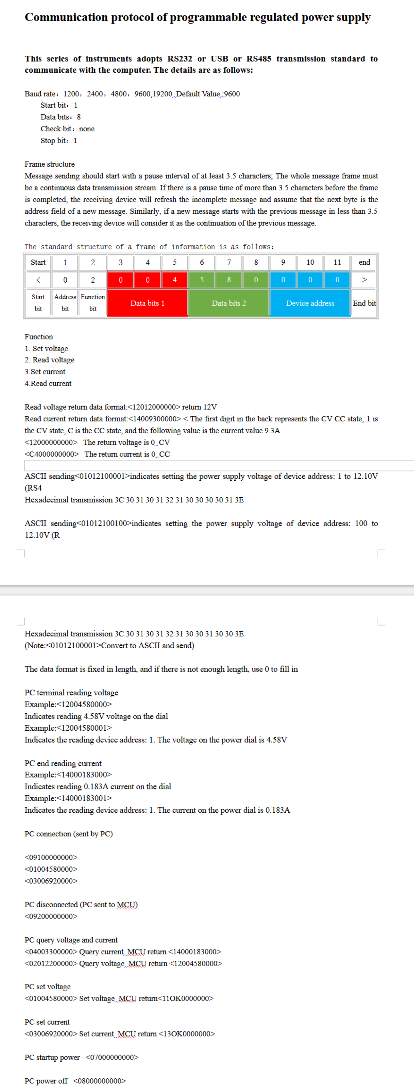

Also Ich sah mich gezwungen für mein Nice Power China Netzteil selber
ein Programm zur Fernsteuerung + Datenlogging zu schreiben.(original ist
Schrott)
Was zuerst nach keinem großen Problem aus sah, wurde dann aber schnell
zu einem Riesen-Problem.
Ich bekomme die Daten im sek. Takt vom Netzteil (Seriell) nach dem
Senden halbwegs sauber empfangen. OK
nur wie kann ich die werte dann ordnen? In C++ kein Problem aber in C#
Komme ich mir da verloren vor.
Da bekomme ich z. B. bei Ampere den String <C4000976000> Geliefert das
bedeutet:
"<" Anfang (Immer gleich)
"C400" Wert Zuordnung in dem Fall für Ampere. (Immer gleich)
"0976" Hier den Wert in mA. 0-9999
"000" Ist mir unbekannt und (Immer gleich)
">" Übertragung zu Ende. (Immer gleich)
Oder Für Spannung <120 1227 0000> Was Bedeutet:
"120" Wert Zuordnung in dem Fall Volt. (Immer Gleich)
"1227" Hier den Wert für 12,30V. (Ändert sich natürlich die 4 Stellen)
So Weit ok.
Wie Kann ich aus jeder Übertragung die Zuordnung und den Wert jeweils
separieren und in die TextBox Schreiben lassen ?
Wäre Super, wenn mir jemand helfen können.
DANKE
Beispiele:
<C4007973000> = 8,00Ampere
<C4000976000> = 1Ampere
<C4001483000> 1,5Ampere
<120 1227 0000> = 12,30 Volt
<120 1108 9000> == 11,11Volt
<120 1510 1000> 15,15 Volt

von DAVID B. (bastler-david)
Ok Danke euch gucke ich mir heute Nachmittag noch mal genauer an.
Zur Zeichen folge ich weis wann ich welchen wert erwarten kann.
Ablauf ich sende: <04003300000> dann bekomme ich paar ms später dem wert
für Strom.
Und danach sende ich noch <02003300000> und bekomme den wert für
Spannung zurück.
Harald K. schrieb:
> Ist das irgendwo dokumentiert?
Ja im Datenplatt so fern man das so nennen kann.
Mein aktueller stand ist mal mit dabei.

von Flunder (flunder)
Am liebsten würde ich dir ja jetzt vorschlagen, noch eine Sprache zu
lernen :
Reguläre Ausdrücke
Damit kann man beschreiben, welche Muster man in einem Wust von Zeichen
sucht.
Und ja, C# beherrscht solche regulären Ausdrücke. Ein
using System.Text.RegularExpressions;
am Anfang der Quelldatei und du kannst einfacher Objekte vom Typ Regex
anlegen.
z.B. so :
private Regex rxsalat = new Regex("<(?<salat>[0-9 \t]+)>", RegexOptions.Compiled | RegexOptions.ExplicitCapture);
Damit lassen sich aus dem, was das Netzteil so ausgibt, die einzelnen
Datenpakete rausfischen.

Hier noch eine Korrektur für den Regulären Ausdruck :
private Regex rxsalat = new Regex("<(?<salat>C?[0-9 \t]+)>",  RegexOptions.Compiled | RegexOptions.ExplicitCapture);

von Heinz B. (Firma: Privat) (hbrill)
<C4000976000>
<12012270000>
Ich habe mir das nochmals angesehen.  Wenn das so ankommt, wie oben,
hat man auch mit den regulären Ausdrücken kaum Vorteile. Das einzige,
was man sagen kann :
die C400 und die 120 stehen jeweils für Ampere und Volt und die letzten
3 Nullen sind uninteressant. Ich denke, das bekommt man auch mit
normalen Stringoperationen hin.
