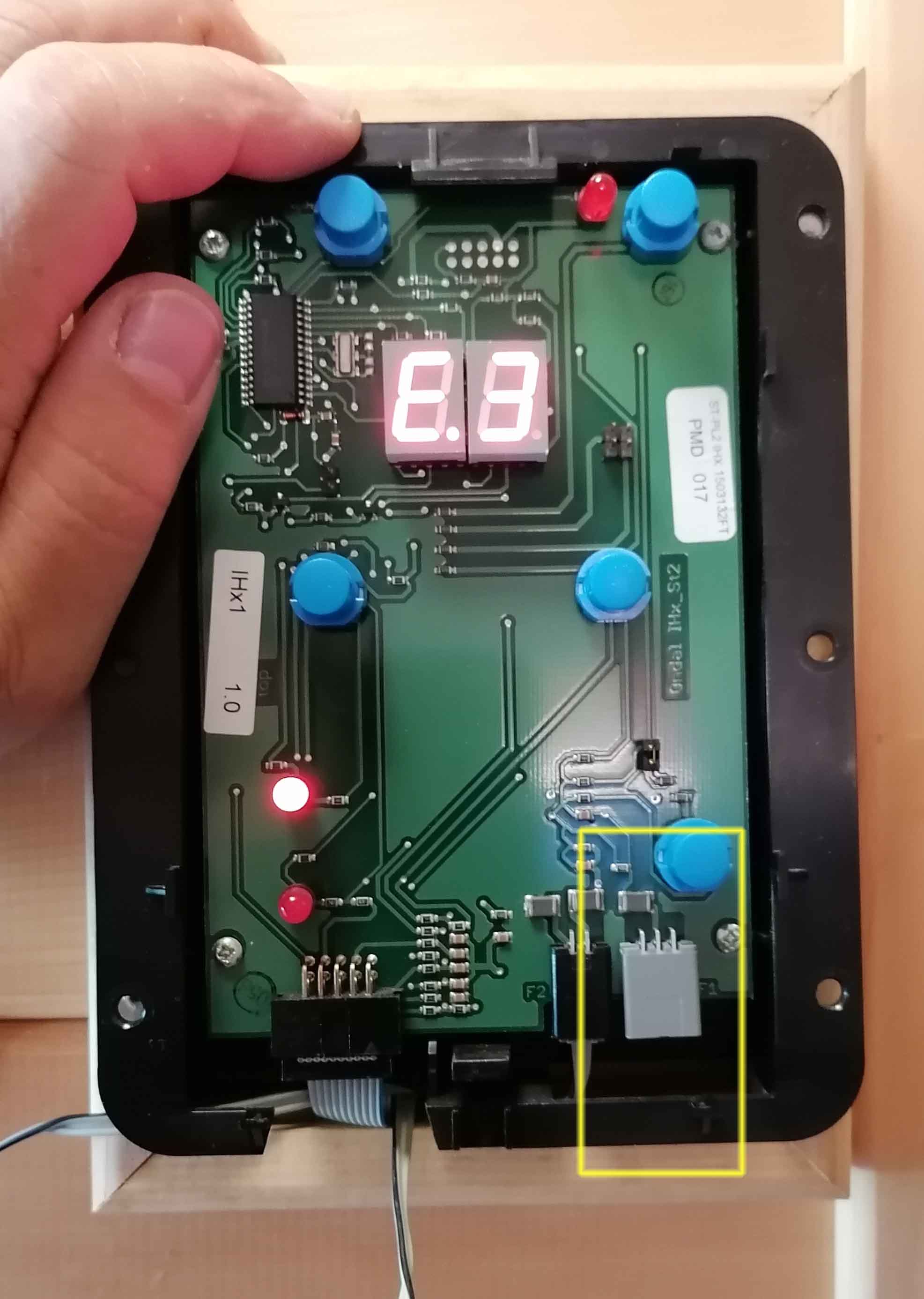

Guten Abend,
vielleicht bekomme ich bei euch einen Tipp, der mir bei der
(Wieder-)Inbetriebnahme einer Infrarotkabine hilft.
Die Kabine wurde im Zuge der Haussanierung abgebaut und nun wieder
aufgebaut. Problem: sie heizt nun nicht mehr.
Ich habe alle Paneele und alle Flachkabel korrekt angesteckt (mit Fotos
vom Abbau kontrolliert, bzw kann man die auch nicht "verkehrt" rum
einstecken).

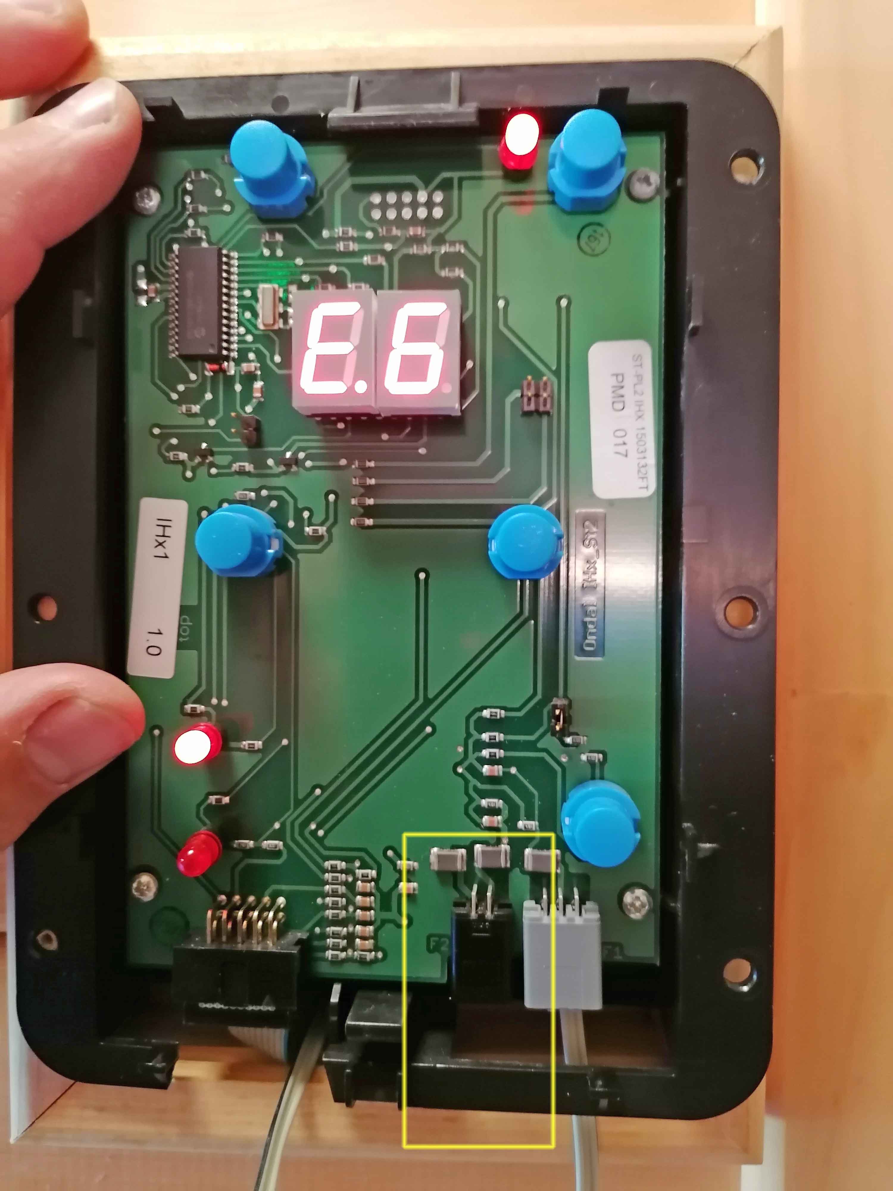

Die Anzeige der Steuerung funktioniert soweit unauffällig, nur bleiben
die Paneele kalt. Wenn ich den Temperaturfühler (der bei den Paneelen
festgemacht ist) mit den Fingern angreife, steigt auch die Temperatur in
der Anzeige.
Wenn ich diesen Temperaturfühler an der Platine ausstecke, kommt Fehler
E3.
Wenn ich den Temperaturfühler des Ofenfühlers abstecke, kommt Fehler E6.
Ich hab auch mal einen Elektriker draufschauen lassen, da kam auch mal
Fehler 7 (dürfte was mit dem Überhitzungsschutz / Temperaturfühler des
Ofenfühlers zu tun haben), weswegen ich hier den Fehler vermute. Der
Elektriker hat auch mal durchgemessen, 250 V liegen an der Platine bei
den Auslässen an, L+N sind korrekt angeschlossen (wobei die Kabine mit
einem normalen Schukostecker in die herkömmliche Haushaltssteckdose
gesteckt wird und es demnach auch andersum funktionieren sollte).
Einmal bei der ganzen Testerei wurden die Paneele kurz warm, aber das
konnte ich danach leider nicht mehr erreichen (hatte aber keinerlei
Änderungen vorgenommen).
Ein bisschen messen (mit Anleitung) mittels Multimeter könnte ich
bewerkstelligen.
Schwere Frage weil Ferndiagnose, aber: woran kann der Fehler liegen,
dass die IR-Paneele nicht mehr warm werden?
DANKE im Voraus!

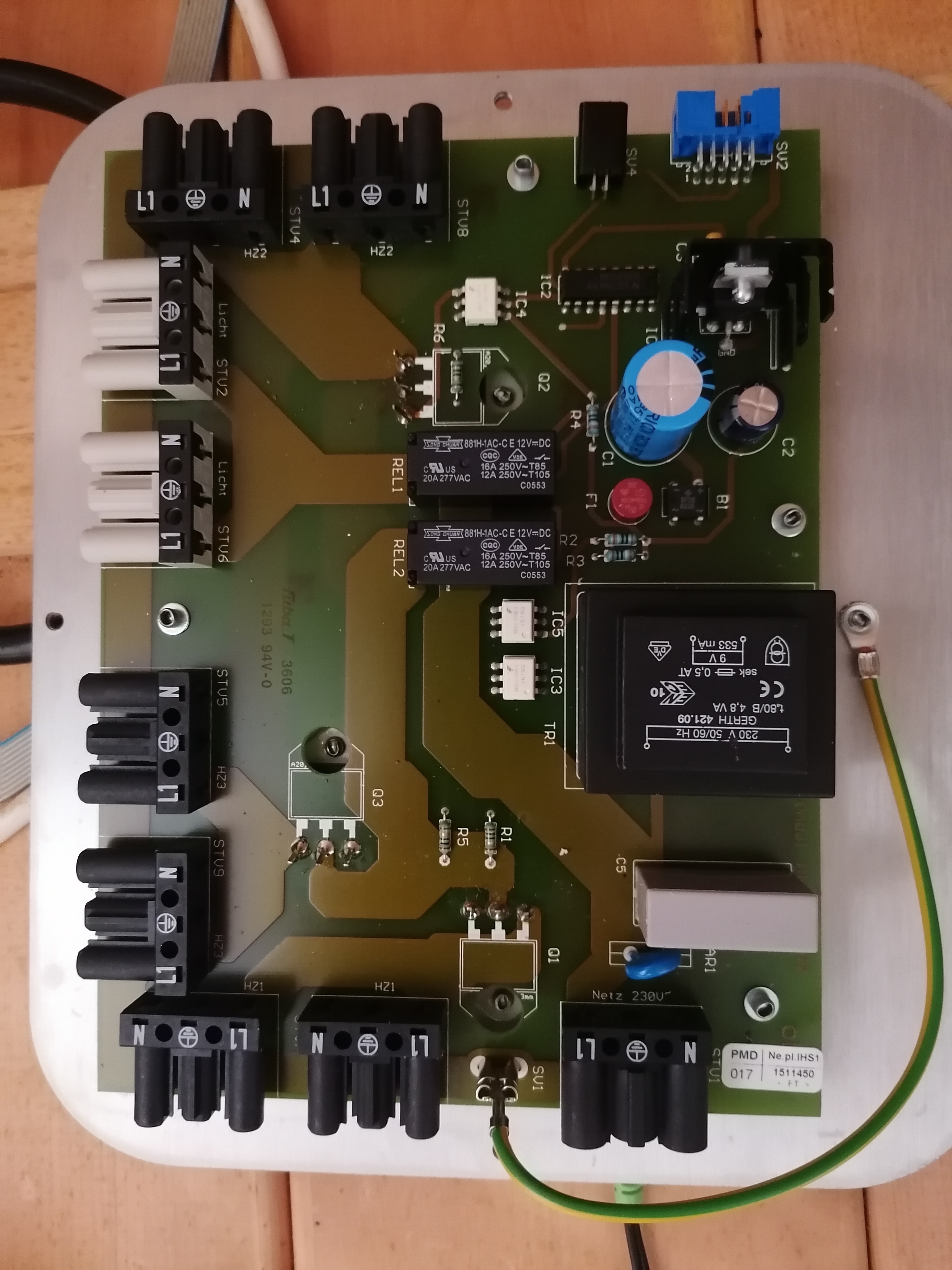

Das stimmt schon, die Leistung wurde am Stromverteiler oben an der
Kabine gemessen, siehe Foto.

von Jacob S. (jacobs)
H. H. schrieb:
> Strippenzieher.
Ich finde diese Aussage unangemessen.
Anbei noch das Bild des oberen Kästchens.

Steck die Box aus und miss mal die Sicherung F1 auf Durchgang
Steck mal den Strom der Box ein und miss die Spannung am Kondensator. -
Achtung, auf der Platine liegt Netzspannung an.
gibt das Steuermodul eine Fehlermeldung, wenn die Verteilerbox nicht
angesteckt ist?
hörst du die Relais schalten?
Haben die Relais Durchgang, wenn bestromt?

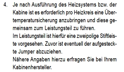

von Flip B. (frickelfreak)
Auf der Verteilerplatine ist der Fehler eher zu suchen. Was ist dort an
SV4 angeschlossen? Vielleicht ein Sicherheitstemperaturbegrenzer?
Dann Relais 2 prüfen, das ist für die heizung zuständig.

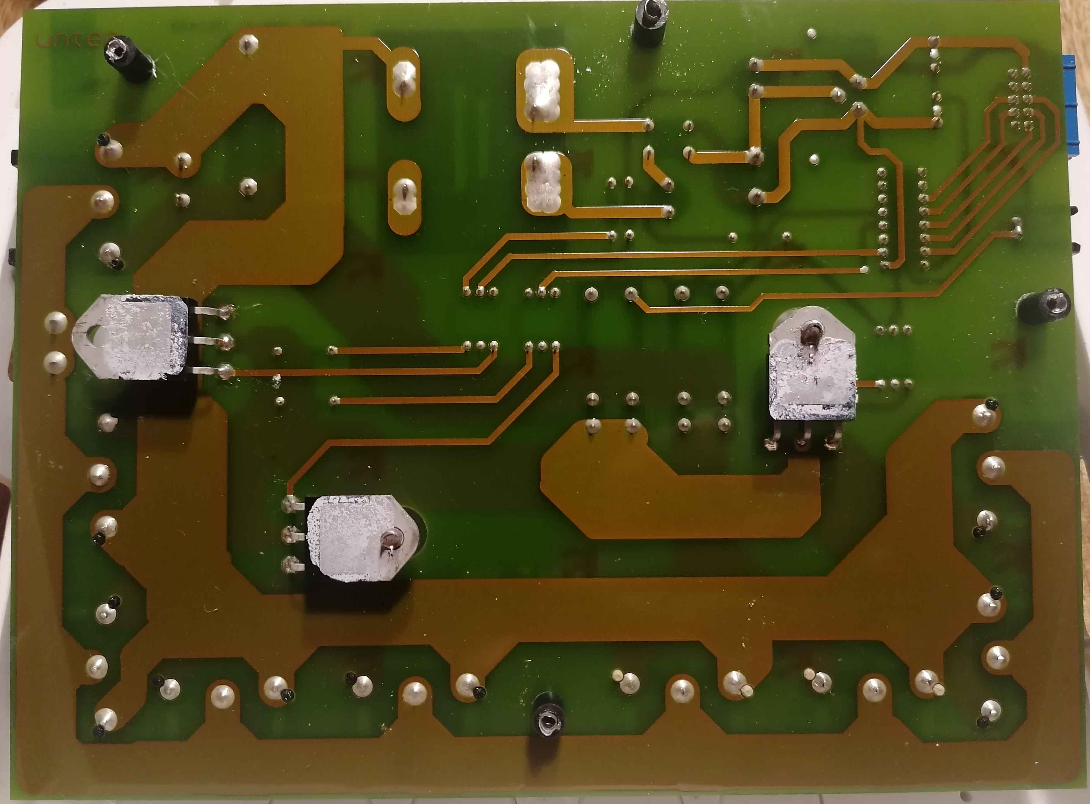

Guten Morgen,
schon ne Weile her, aber noch aktuell! (Hausumbau kam dazwischen und
jetzt möchte ich die Reparatur der IR-Kabine nochmal angehen.)
Also... Das Problem: IR-Paneele der IR-Kabine werden nicht warm. Licht
funktioniert.
Folgendes versucht/geprüft:
Alle Stecker sind korrekt eingesteckt (wurden vor Abbau markiert, kein
Vertauschen/Verpolen möglich).
Die Kabel sind in Ordnung, wenn ich Kabel für Fühler, etc testweise
ausstecke, kommt am Bedienteil der entsprechende Fehlercode.

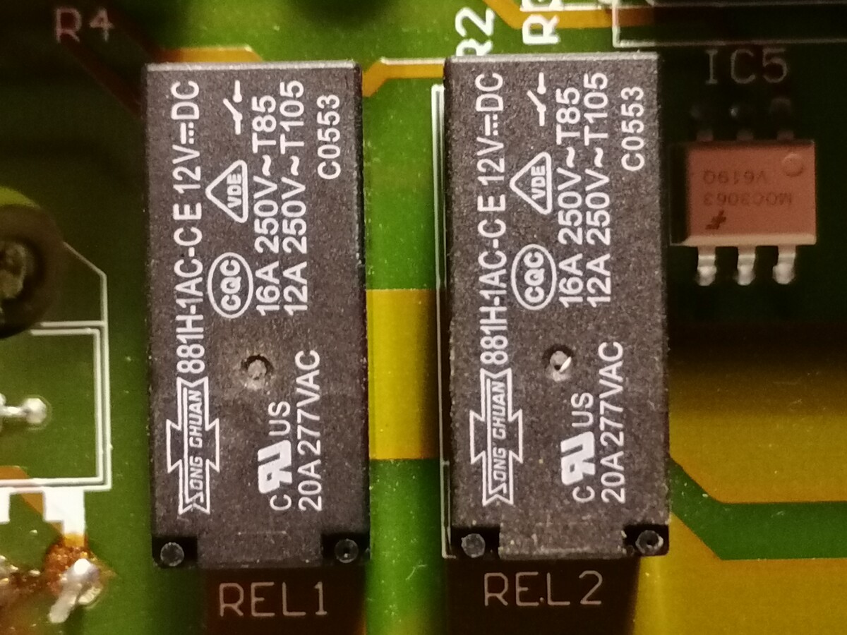

Ich habe nun Licht und IR eingeschaltet bzw angefordert und auf der
Platine des Leistungsteils folgende Punkte gemessen:
- L1/N bei Netz
- L1/N bei Licht (STV2+) von REL1
- sowie alle L1/N bei allen Heizungsanschlüssen (alle 6 schwarzen) von
REL2
Bei Netz und Licht kommt Strom an, bei allen schwarzen kommt nichts an.
Ich vermute daher, dass ein Defekt bei Relais 2 vorliegen könnte.
Einen Test habe ich noch gemacht: wenn ich das Licht einschalte, klackt
es kurz, ich vermute, das Relais 1 schaltet hörbar. Ich habe bei den
IR-Paneelen die Zieltemperatur auf 30° C gestellt und mit den Fingern
den Fühler auf über 30° C gewärmt (laut Anzeige am Bedienfeld), dh, die
IRs sollten eigentlich ausschalten, es war aber weder beim Überschreiten
noch beim nachherigen Unterschreiten der Temperatur ein Klacken zu
hören. Stützt das meine Vermutung, den Defekt bei Relais 2 zu suchen?
Danke für Eure Einschätzung!

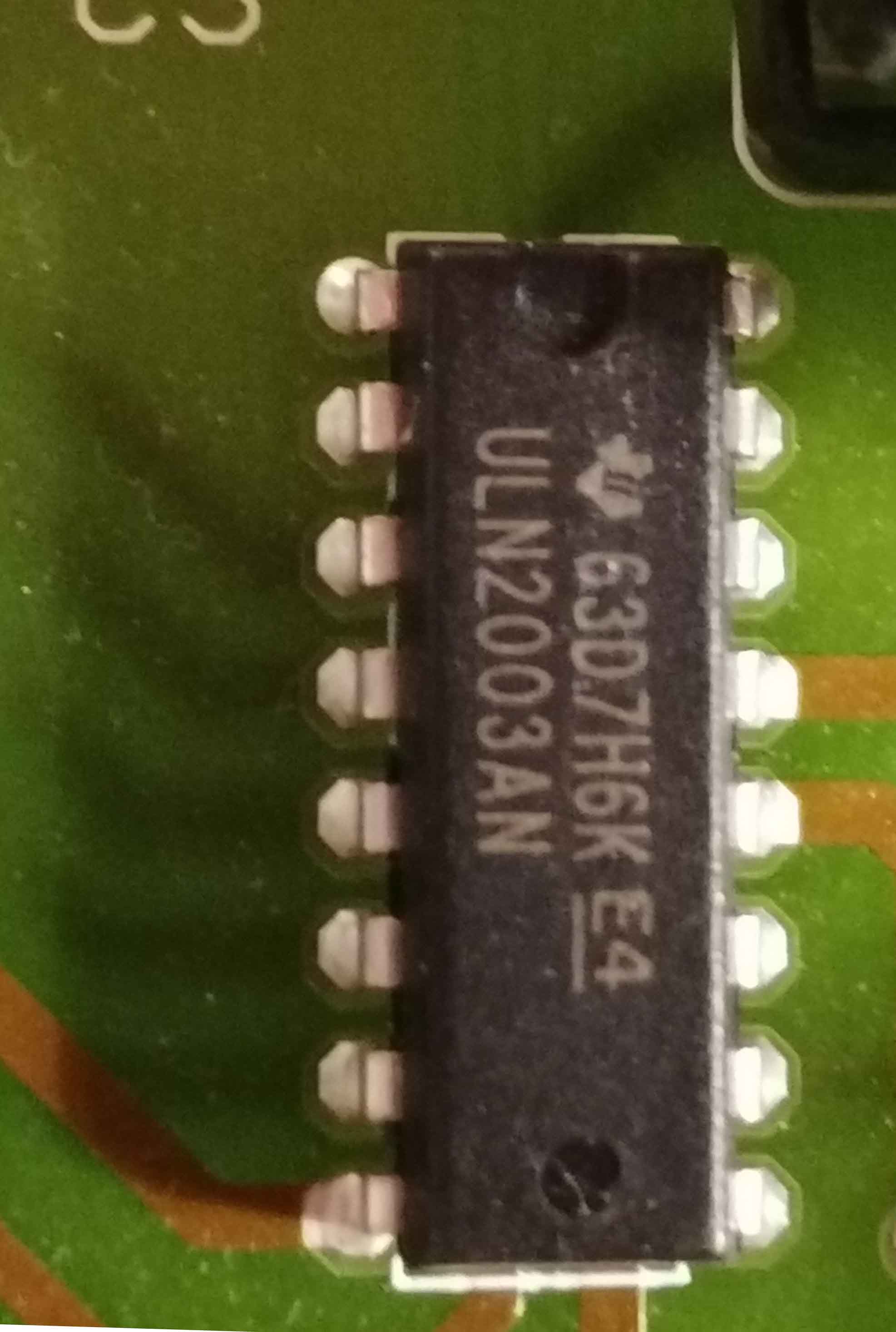

von Thomas W. (goaty)
Oder bei dessen Ansteuerung.
Evtl F1 prüfen ?

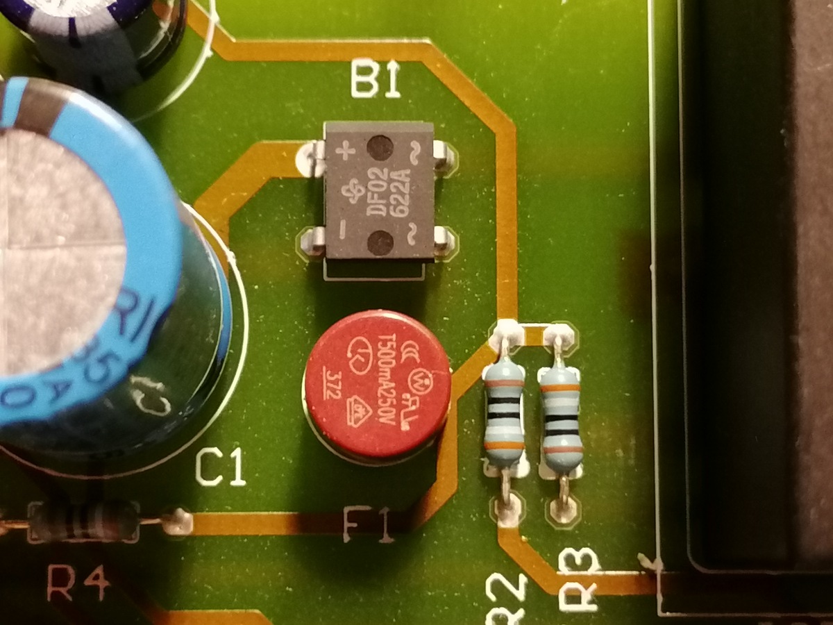

Danke, kann ich die Lötstellen der Widerstände bei R4 und R2 zum Testen
der Sicherung nehmen (Durchgangsprüfung)? Die Sicherung ist ja oben
geschlossen und auf die Unterseite der Platine komme ich grad nicht ohne
Zerbohren (vernietet mit Halterung).

von Mario M. (thelonging)
Thomas W. schrieb:
> Evtl F1 prüfen
Wäre F1 defekt, würde sich gar nichts mehr tun. Prüfe lieber mal das
Flachbandkabel auf Beschädigungen/Durchgang.
Sorry war Blödsinn von mir. Wenn sie 12V Sicherung F1 defekt wäre, würde
auch das Licht nicht schalten.
Also entweder das Relais oder - meiner Meinung nach wahrscheinlicher -
der Chip.

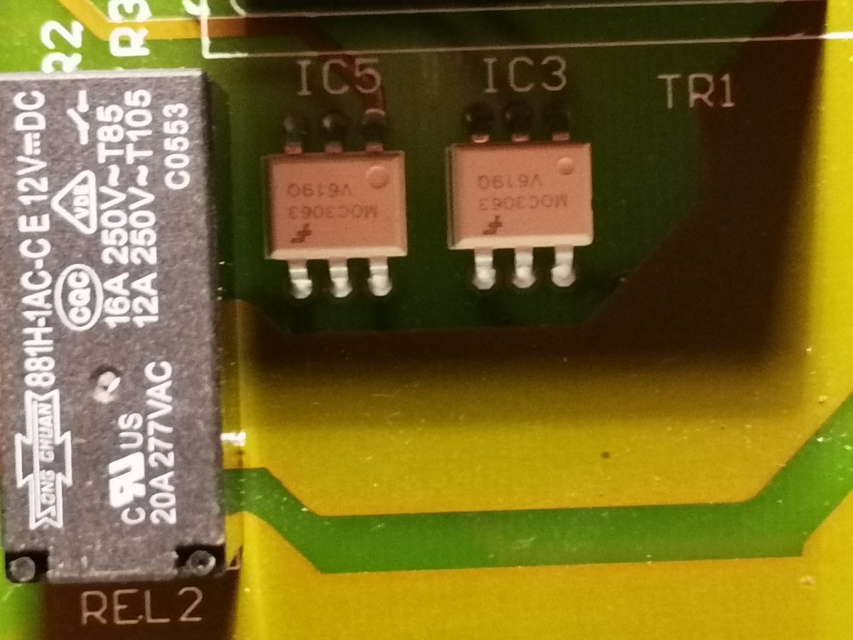

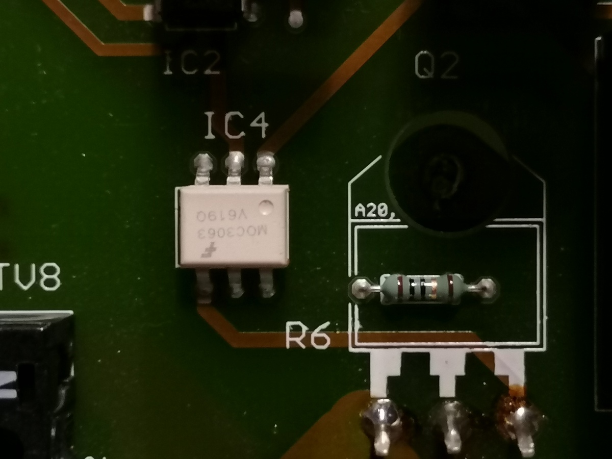

von Gerald B. (gerald_b)
IC3, 4 und 5 sind Optokoppler, die die TRIACs Q1 bis 3 ansteuern. Das
sind deine Leistungsstufen, die Relais dienen vermutlich der doppelten
Sicherheit, damit dir die Bude nicht abbrennt, wenn ein TRIAC durchgeht.
Ich würde mir LEDs mit Vorwiderstand zurechtmachen und schauen, ob die
Optokoppler angesteuert werden, die TRIACs den OK folgen, die Relais
angesteuert werden und ob hinten was rauskommt.
MOC3063

von Wollvieh W. (wollvieh)
Vor einiger Zeit wurde hier eine Saunasteuerung mit Schaltplan
diskutiert. Da gabs einen dickeren Schütz für die Sicherheit und in
Reihe Einzelrelais für die Ofenphasen.
Wird hier dasselbe sein, zumal Triacs häufiger durchlegieren dürften als
Relaiskontakte kleben bleiben.
Mir ist die Sucherei nach dem Fehler hier zu unsystematisch. Wie in den
letzten drei oder fünf ähnlichen Fällen bei anderen Geräten. Irgendwas
wird gemessen, und wenn ein Relais klackt, war die Hexe schuld und ein
Kind muß verbrannt werden.
Der 16-Beiner beim Flachbandkabel mit trotz 300000000x400000000 Pixeln
Auflösung vollkommen unlesbarer Aufschrift (weil jeweils 100x100 Pixel
nur ein Bit Information enthalten) dürfte ein ULN-(ähnlicher)-Treiber
sein, vermutlich für Relais und Optokoppler gleichermaßen. Da kann man
wunderbar die eingehenden Signale messen und muß sich nicht auf
akustische Mutmaßungen verlassen.

von Thomas R. (thomasr)
Gemäß der Anleitung ist SV4 für den/die Übertemperatursicherung
vorgesehen, Öffnerkreis. Kann man zu Testzwecken auch brücken. Wenn es
dann funktioniert die Übertemperatursicherung(en) tauschen.

von Timo N. (tnn85)
Der ULN2003AN ist ein Darlington-Transistor-Array.
Der wird die Relais ansteuern.
https://www.ti.com/document-viewer/uln2003a/datasheet
Da mal erstens zwischen Pin 9 und Pin 8 messen (siehe Datenblatt) ob
überhaupt 12VDC messbar sind.
Die Frage ist auch, ob der überhaupt am Eingang angesteuert wird.
Am ULN2003AN sind Pin 1 bis Pin 7 die Eingänge 1 bis 7.
Aber es scheinen nur Eingang 3 bis 7 verbunden, wobei davon die
zugehörigen Ausgänge 5 - 7 (am ULN2003AN) zu den 3x MOC3063s gehen für
die Ansteuerung der Triacs.
Die Ausgänge 3 und 4 scheinen zu den Relais zu gehen.
Ausgang 3 über SV4 (den Übertemperaturschutz). Wenn man den brückt,
sollte der Schutz temporär zum Testen außer Kraft gesetzt sein, wenn ich
die Leiterplatte korrekt verstanden habe und alle Leiterbahnen richtig
nachverfolgen konnte.
Bild von IC1 Aufschrift wäre auch noch nicht verkehrt. Schätze LM7805.
D.h. Testen ob am Eingang 3 vom ULN2003 ca. 5V (gegen GND) anliegt, wenn
die Sauna heizen sollte. Ist aber bei offener Platine für Laien sicher
gefährlich.

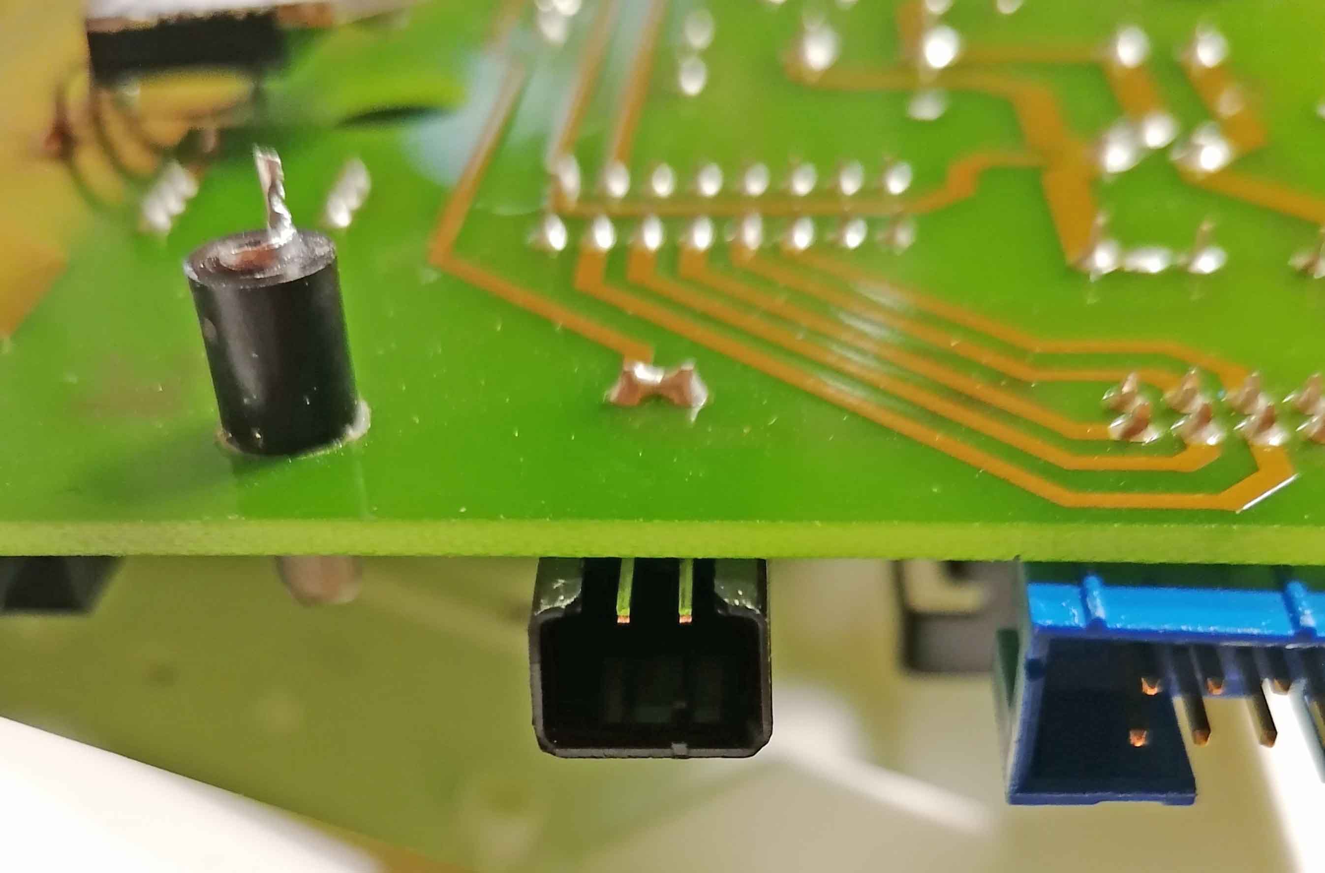

Jacob S. schrieb:
> Werde noch STV4 brücken
Sieht schon gebrückt aus oder ist das die Unschärfe des Fotos?
von Timo N. (tnn85)
Tatsache. Dachte mir sowieso schon was die Nahaufnahme des Steckers
soll. Denke das sollte damit gezeigt werden.
Genau, das ist laut Detailfoto schon gebrückt, werde die andere Seite
des 2-poligen Kabels, Bedienteil und den Übertemperaturfühler nochmal
auf Defekte prüfen, bevor ich die Detailmessungen am ULN2003AN mache.
Guten Abend zusammen, habe jetzt die vorgeschlagenen Messungen am
UL2003AN gemacht. Es liegen zwischen Pin 8 und 9 bei Heizungsanforderung
12,8 V an.
Bei Eingang 3 sind es 8,2 V und bei Eingang 5 sind es 12,8 V.
Habe mehrfach gemessen, immer diese Ergebnisse.
Ich habe mir auch den Fühler (siehe Bild) angesehen. Abstecken oder
kurzschließen bringt jeweils die entsprechende Fehlermeldung am
Bedienteil.
Mit dem Multimeter konnte ich folgende Messungen am ausgebauten Fühler
machen:
Bei ca 5 °C -> 29 kΩ
Bei ca 20 °C -> 15 kΩ
Bei ca 35 °C -> 8 kΩ
Ich dneke, diese Werte sind alle soweit unverdächtig bzw kein Hinweis
auf einen Defekt bei diesen Teilen?

von Timo N. (tnn85)
Jacob S. schrieb:
> Beim einschalten des Lichts als auch der Heizung klickt das Relais.
Es sind ja zwei Relais. Du meinst das "REL2" für die Heizung klickt,
oder?
Wenn das Relais klickt, dann wird es auch angesteuert und der ULN2003
sollte ok sein. Dann müsstest du auch am Ausgang des REL2  230VAC gegen
N messen können. Wenn die Heizung dann immer noch nicht geht, sind
entweder die drei TRIACs oder deren Ansteuerung Toast oder die Heizung
selbst.
Man könnte ja auch einfach mal das Licht bei den Steckern für die
Heizung dranmachen und schauen ob das Licht angeht, wenn die Heizung
angeschaltet wird. Wenn ja, ist die Platine ok und die Heizstäbe/Kabel
defekt.
Danke, Licht und Heizung tauschen geht von den Steckern leider nicht. Ob
direkt am Relais 240 V anliegen, kann ich noch messen, bei den ganzen
schwarzen Steckern kommt kein Strom an, beim weißen Lichtstecker schon.
Wobei hier auch die Leistungshalbleiter auf der Unterseite auch noch
schalten.
Diese dürften die Heizung als Wellenpaketsteuerung bedienen.
Es gibt Anlagen, da schaltet ein Relais in Reihe vor den
Leistungshalbleitern erstmal ein. Das soll sicherstellen, dass bei
durchlegiertem Halbleiter die Leute nicht verbrennen, weil bei noch
größerer Übertemperatur das Relais abschalten soll.
von Timo N. (tnn85)
Bestimmt kann man auch die Stecker tauschen oder irgendein anderen
kleinen 230V Verbraucher (Glühbirne) irgendwie an die Stecker / Kontakte
anschließen um es zu testen.
> schalten.
Das sind die besagten Triacs. Die sind auch in Reihe zu REL2 geschaltet.
Wenn am Ausgang von Rel2 230V ankommen (zu N gemessen), dann geht das
Relais und seine Ansteuerung schonmal.
Wenn am Ausgang dann nichts ankommt, stimmt was mit den Triacs/der
Ansteuerung der Triacs nicht. So einfach.

von Timo N. (tnn85)
Die Stecker scheinen die:
https://www.wieland-electric.com/de/produkte/elektroinstallation/stecksysteme-niedrige-schutzart/gesis-classic/#node-euxys9j27xezo
Wieland Gesis Classic zu sein. Da steht drin, dass die schraubbar sind.
Den Stecker abzuschrauben und stattdessen dann an ein rumliegendes
Anschlusskabel von einem 230V Verbraucher zu schrauben geht schnell
(Baufassung von Glühbirne).
Aber wenn schon an den Ausgängen keine 230V messbar sind, dann liegts
wohl auch eher an der Platine. So weit ich das sehe gibt es ja 3x
Heizungsausgänge (HZ1, HZ2, HZ3), mit je zwei Steckern, von denen aber
immer nur einer belegt ist.
D.h. es sind 3 x Infrarotpanele da dran? Dass alle drei gleichzeitig
kaputt gehen, wäre merkwürdig. Genauso merkwürdig wäre aber, wenn alle
3x Triacs auf der Platine kaputt gehen.
Wie dem auch sei: Wenn methodisch nachgemessen werden würde (von hinten
nach vorne oder von vorne nach hinten im Signalpfad), wäre der Fehler
schnell gefunden.

Es kann doch nicht so schwer sein, zu messen, ob die Phase hinter dem
Relais noch anliegt.
Am besten geht das mit einem zweipoligen Spannungstester und einem Pol
an N.
https://www.ebay.de/itm/277190920183
So ein defekter Relaiskontakt könnte hochohmige Verbindung haben, da
kann eine Messung mit hochohmigen DVM täuschen.
Wenn sichergestellt ist, dass die Heizungen angeschlossen sind und die
Triacs angesteuert werden, dann reicht ein Phasenprüfer, da dann der
Kontakt ja belastet wird:
Wenn er vor dem angesteuerten Relais leuchtet (roter Kreis), dahinter
aber nicht (grüne Kreise), ist der Relaiskontakt defekt. Die Messung ist
aber nur mit Heizungslast gültig. Ohne Last reicht ein hochohmiger
Kontakt aus, dass der Phasenprüfer leuchtet.

-Die Eingänge des ULN messen [*] (ich würde kurzerhand an jeden eine LED
dranhängen) und daraus im Zusammenspiel mit der Steuerung ermitteln [*],
ob zur rechten Zeit die Heizung eingeschaltet wird. Wenn nicht: Fehler
in der Steuerung.

Danke für die Tipps. Alle drei Triacs werden angesteuert (Heizung an,
Messsung am mittleren Pin, bei allen drei leuchtet sowohl der Duspol als
auch das DVM misst 240 V), der grün Kreis ist nur ein Fussel am Foto,
aber die Zuleitung zu den beiden Relais ist auch in Ordnung.

Wenn mit dem Duspol (gegen N vom Netzanschluss) gemessen die grünen
Kreise aktiv sind, ist der Relaiskontakt in Ordnung und geschlossen.
Wie sieht es an den Triac Ausgängen aus (das sind die Leiterbahnen zu
den Steckern)?

Exakt – am mittleren Pin bei allen drei Triacs 230 V. Auf den jeweils
äußeren Pins (bei allen drei) nichts, weder mit Duspol noch mit DVM.
Alle drei gleichzeitig defekt?
Habe auch die drei Paneele auf Widerstand gemessen, alle zwischen 35 und
40 Ohm.

Dass alle drei kaputt sind, ist unwahrscheinlich, eher, dass "Alle drei
Triacs werden angesteuert" eine Falschaussage ist.
Als Nächstes mit einem Multimeter messen, ob an den drei Vorwiderständen
zum Optokoppler R2 R3 R4 Spannung abfällt, WICHTIG: Das Bedienteil muss
die Heizung eingeschaltet haben.
Heißt die Steuerung IHS1? Wie zeigt die an, dass die Heizung tatsächlich
eingeschaltet ist?
Wenn 3x0V, dann könnte man die zugehörigen ULN2003 Steuereingänge gegen
Masse messen. Da aber beide Relais schalten, ist der bestimmt nicht
kaputt.
https://www.micros.com.pl/mediaserver/info-uln2003a%20c.pdf

Für das zusätzliche Messen des ULN mit einer LED und der weiteren
Schritte wie weiter oben vorgeschlagen, fehlt mir noch das
Wissen/Können. So einfach ist das.

Auf der Steuerung gibt es vier Jumper. Gibt es eine Beschreibung, wie
die zu stecken sind? (Hersteller fragen)

Wolf17 schrieb:
> Wenn das der gezeigte grau/rot/orange/gold NTC war und die angezeigte
> mit einer gemessenen Temperatur übereinstimmt, muss da alles in Ordnung
> sein, auch wenn ein 12k Typ ungewöhnlich ist. Vielleicht findet ja
> jemand ein zu den Farben passendes Datenblatt zur Bestätigung.
Vishay NTCLE100E3
von Wolf17 (wolf17)
H. H. schrieb:
> Vishay NTCLE100E3
Ja, der 12k im Datenblatt hier passt zu den Messwerten.
https://cdn-reichelt.de/documents/datenblatt/A300/NTCLE100E-SERIES_ENG_TDS.pdf
Dann muss das Foto täuschen und der grau aussehende Ring braun sein.
