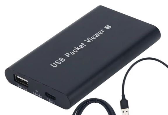

Der Titel sagt es eigentlich schon, hat jemand Erfahrung gesammelt mit
dem Produkt „USB Packet Viewer“, siehe Bild? Die Software auf
https://www.usbpacketviewer.com/ sieht eigentlich ganz passabel aus,
habe die Demo und Demofiles mal angeschaut. Das chinesische Software
ganz böse sein kann weiß ich, Hinweise darauf sind nicht notwendig.
Das westliche Pendant von totalphase.com
(https://www.totalphase.com/protocols/usb/) ist mir ein wenig zu
kostspielig, die 160€ für den China-Analyzer wären noch okay.
Oder andere Vorschläge? Direkt Wireshark mit PCAP geht nicht, da die zu
analysierenden Komponenten nicht auf dem PC laufen. Protokoll ist aber
dennoch HID.
Ich habe auch so ein Produkt gesehen, dass offensichtlich USB
Datenverkehr auf einen weiteren USB-Port spiegelt, damit man es dann mit
Wireshark betrachten kann. Hat jemand damit schon gearbeitet?
Momentan geht es um eine Komponente mit Full Speed, demnächst aber auch
mit High Speed, Saleae scheidet somit vermutlich aus.

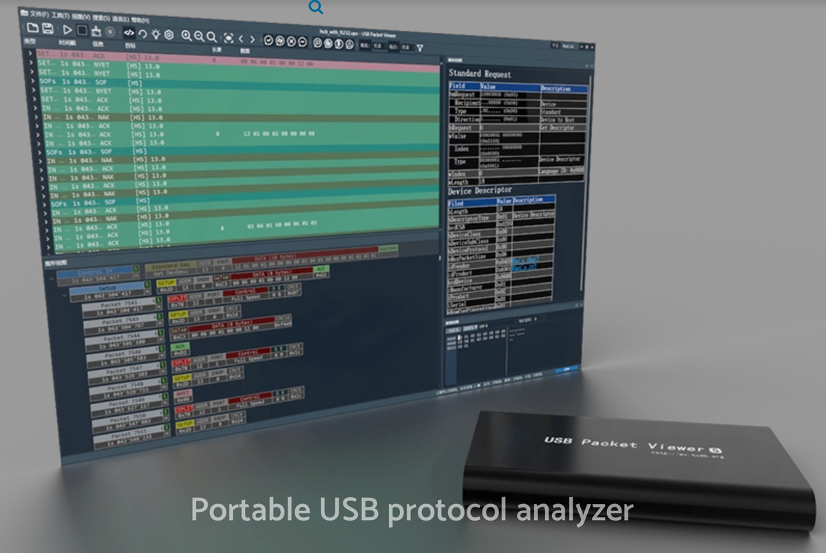

von Harald A. (embedded)
Ich möchte hier nochmal sagen, dass mir der „USB Packet Viewer“ sehr
geholfen hat. Es war tatsächlich Plug-and-Play, die SW läuft
hervorragend und stabil. Die Bedienung ist selbsterklärend. Sehr gut
gebrauchen konnte ich auch die Live-View, d.h. man sieht die Pakete
direkt live vorbei flitzen. Werteänderungen lassen sich so gut
verfolgen. „unwichtige“ Pakete wie z.B. NACK kann man wegfiltern, wobei
die Aufzeichnung im Hintergrund immer vollständig ist. D.h. man kann im
Nachinein auch in die ausgeblendeten Infos schauen.
Was die teuren Analyzer vermutlich besser können ist eine noch
detailliertere Aufschlüsselung der Pakete. Also z.B. den HID Report
Descriptor gleich in dekodierter Form anzeigen. Grundsätzlich ist das
auch hier vorgesehen, es erscheint im entsprechenden Feld ein TODO. Ob
das jemals kommt weiß man natürlich nicht. Die grundsätzlichen
Paketbeschreibungen werden aber angezeigt. So etwas wie den HID Report
Descriptor kann man separat speichern und dann auf entsprechenden
Websites entschlüsseln lassen wenn man möchte.
Das Handbuch habe ich per ChatGPT übersetzen lassen, war kein Problem,
außerdem ist die SW recht intuitiv.

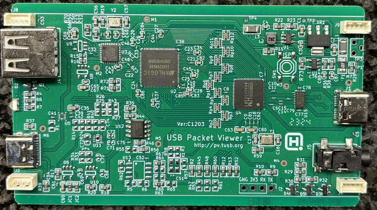

Ich konnte es nicht lassen, hier noch ein Foto der Platine. Rückseite
ist nicht bestückt. Der 3.5mm Klinkenanschluss ist bezeichnet mit AUX,
ist jedoch von der Beschriftungsfolie überdeckt, sprich nicht
dokumentiert.
Monitored USB ist USB2.0 LS/FS/HS, Host-USB ist 3.0 (wie unschwer zu
erkennen)
Edit: Das schlecht zu erkennende IC am Monitor USB ist ein USB3300 EZK
(USB Phy) von Microchip (fka SMSC)

EUR gekauft und damit schon so einige Systeme gedebugged. Auf der
Website haben sie das für 144 EUR gelistet.
Es baut auf einen FX2 + Pango FPGA auf. Die Software ist eine eigene
Weiterentwicklung von Pulseview / Sigrok, man kann die Dateien
rüberkonvertieren zu PV/Sigrok. Auch die Logic Analyser Skripte
funktionieren zu 99% gleich.
