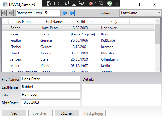

Buch C#6 mit Visual Studio 2015, wo in Kapitel30 gar wundervoll ein
Beispielprojekt dargestellt ist (das angehängte MainWindow.png), was
geradezu ideal zu meiner Anwendung passt. Nur brauche ich keine Liste

Mein Projekt K11-CNC sowie das Beispielprojekt aus dem Buch habe ich
angehängt. Letzteres funktioniert! :-(

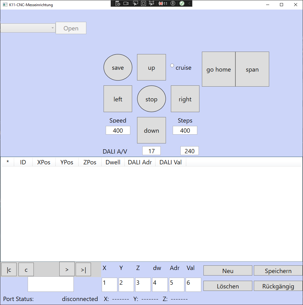

In meinem Projekt K11-CNC wird das MainWindow angezeigt, aber die
ListView bleibt leer. Obwohl bei der Ableitung des MainViewModel
erfolgreich die XML-Tabelle mit vorgefertigten Positionen gelesen und in
der Auflistungsklasse gespeichert wird. Ich vermute, dass ich einen
Fehler im DataBinding meines MainWindow habe. Aber ich finde ihn nicht
und ich sehe auch nicht wirklich die Möglichkeiten, das zu debuggen.

von Der M. (steinadler)
Mahlzeit, hast du dem MainWindow auch den DataContext zugewiesen, aus
dem er die Daten binden soll?
Schreib mal in den Konstruktor von MainWindow noch "DataContext = vm".
Dann könnte es funktionieren.

Die Zeile DataContext habe ich hinzugefügt. Aber die ListView bleibt
noch leer.
Nein, zu dem Zeitpunkt ist vm noch null.
Du musst erst die Zuweisung vm=...FindResource machen.
Und danach die Zuweisung mit dem DataContext
von Gunnar F. (gufi36)
Bingo, Du hast Recht! Habe die Zeile hinter die geschweiften Klammern
gesetzt, jetzt wird die Tabelle gefüllt und Editieren/Navigieren
funktioniert!
Danke vielmals!

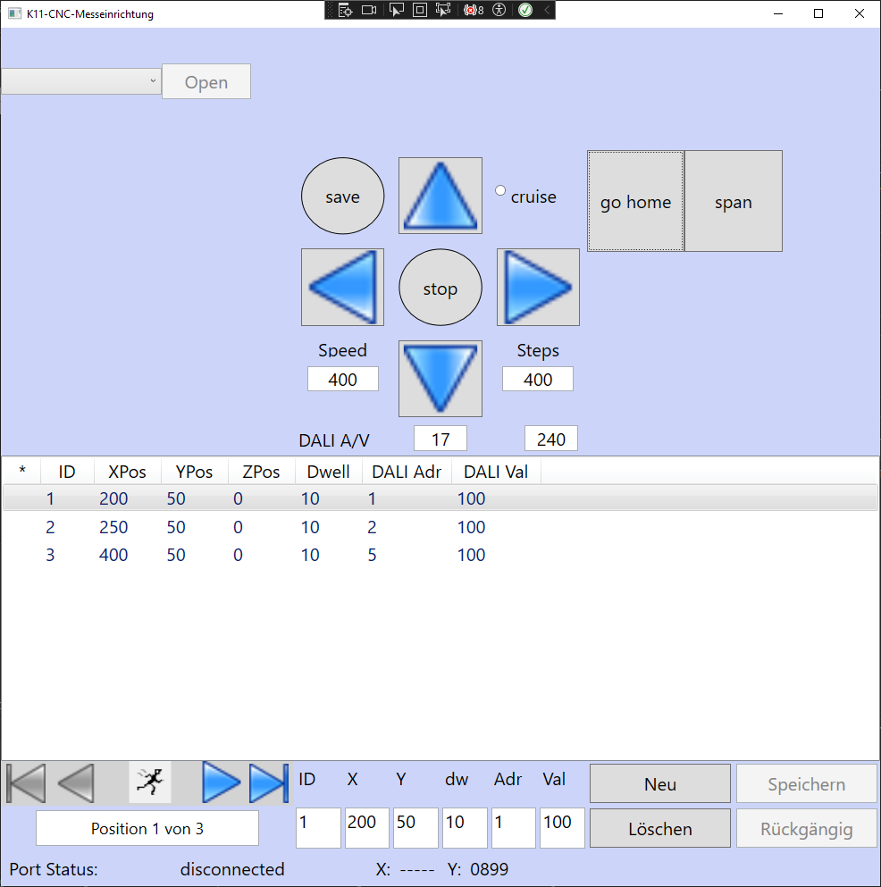

Guten Morgen, ich melde mich nochmal in der Hoffnung auf Hilfe.
Das DataBinding der GUI scheint jetzt wunderbar zu funktionieren.
Jetzt habe ich wieder aktiviert, was zu Beginn Probleme machte:
Die Navigationsbuttons sollten mit Icons gefüllt sein und je nach
Zustand (enabled/disabled) auch das entsprechende Icon aus dem Ordner
\Images einblenden.
Der Code war bis gestern:
<Button Width="50" Content="|c" Command="{Binding FirstCommand}" Margin="3"/>
<Button Width="50" Content="c" Command="{Binding PreviousCommand}" Margin="3"/>
<Button Width="50" Content=">" Command="{Binding NextCommand}" Margin="80,0,0,3"/>
<Button Width="50" Content=">|" Command="{Binding LastCommand}" Margin="3"/>
Ich habe also die Icons durch Content-Text emuliert. War häßlich!
Jetzt wie aus dem Programmbeispiel:
<Button Width="50" Command="{Binding FirstCommand}"  Template="{StaticResource navFirst}"  Margin="3"/>
<Button Width="50" Command="{Binding PreviousCommand}" Template="{StaticResource navPrevious}" Margin="3"/>
<Button Width="50" Command="{Binding NextCommand}" Template="{StaticResource navNext}" Margin="80,0,0,3"/>
<Button Width="50" Command="{Binding LastCommand}" Template="{StaticResource navLast}" Margin="3"/>
Sofort nach Eingabe der Template-Verweise, erschienen die Buttons in der
Entwurfsansicht mit dem enabled-Icon!
Liebe Helfer,
ob ich vielleicht nochmal Hilfe erhalten kann?
Nach Steinadlers Hilfe hat das DataBinding zu der Listview bestens
funktioniert. Das Problem vom 13.08. konnte ich lösen, das waren nur
Einstellungen in der IDE, dass die Icons als Content zu builden sind und
wenn neuer, ins Ausgabeverzeichnis zu kopieren.
Die Applikation soll im Einsatz Schrittmotoren treiben (eigenes Projekt
mit STM32, per USB CDC). Ich möchte mit den Buttons Positionen anfahren
und dann in der Listview abspeichern, so dass diese dann automatisch
abgefahren werden können.
Ich bin über das ganze Wochenende daran gescheitert, die neue Position
in den beiden Labels unten am Bildschirmrand, per DataBinding
anzuzeigen!
Toll, jetzt geht's!
In MainWindow.xaml.cs
public Motor? myMot = null;
myMot = new();
stpMotorData.DataContext = myMot;   // Das StackPanel mit den Labels X:/Y:
Verstehe auch nicht, warum das am Wochenende nicht klappen wollte.
Ich war nüchtern, ehrlich! ;-)
