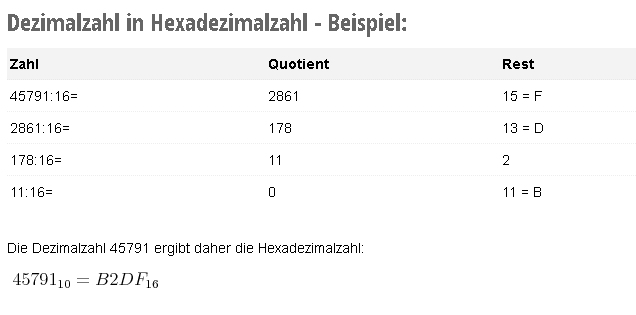

habe ein Problem. Programiere in C (C99) Keil.
Muss eine große Zahl dezimal in hex umrechrechnen. Die Werte stehen im 5
Byte Array. Also ArrayDez[5] in ein ArryHex[5] umrechnen.
z.b die Dezimalzahl im Array  99|99|99|99|99  => 02|54|0B|E3|FF  (hex)
Problem ist es gibt nur Variabel unsigned long = 4 byte im Keil C99 gibt
Aber 5 Byte in eine 4 Byte unsigned long geht nicht.
Der Umrechnungsalgoritmus ist mir soweit klar zahl/16  Rest usw.
Aber ich die ist zu "groß"....?
Jemand eine Idee?
Danke im Vorraus.
Roger

von Roger P. (Firma: myself) (roland69) Flattr this
Hallo
>>Dirk F. (dirkf)
>>Dann nimm doch zwei 4 Byte unsigned long
Wie soll das gehen? Der Algorithmus beginnt mit
Zahl / 16
z.B    9999999999 / 16 = ...
Roger

von S. L. (sldt)
Jede BCD-Stelle hat ihre Wertigkeit: die rechte 0, die zweitrechte
0d100=0x64, die drittrechte 0d10000=0x2710 usw. Wandelt man also jede
BCD-Stelle einzeln um, multipiziert mit ihrer Wertigkeit, und summiert -
oder habe ich das falsch verstanden bzw. sehe das zu einfach?

von Peter D. (peda)
Mach die Rechnung einfach zu Fuß, wie man es auch in Assembler machen
würde.
Du hast ein Array aus 5 Bytes packed BCD und ein Array aus 5 Bytes als
Ziel.
Und dann in einer Schleife: 1. Byte BCD * 2 , d.h. addieren mit sich
selber mit Dezimalkorrektur. Dann das 2. Byte + Übertrag vom ersten Byte
usw. bis zum 5 Byte. Der Übertrag vom 5. Byte wird dann in das Zielarray
von rechts geschoben. Und das ganze in einer Schleife 40*. Danach ist
das Dezimalarray 0 und das Zielarray enthält den Binärwert.
Alle Operationen sind also nur über jeweils 1 Byte und somit prima in C
zu erledigen.
Lieber
 Ralf G
Wenn du hier so groß tönst
Dann zeig mit mal im  Ansatz wie
Mir Ist auch der normale Rechenweg zur Umwandlung Dez => Hex klar
Bild Anhang.
So und nun mal 99999999999999 /16  wenn man nur uint32 hat.
Na los ich warte.. aber wahrscheinlich kommt nix!
Roger
