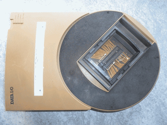

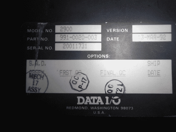

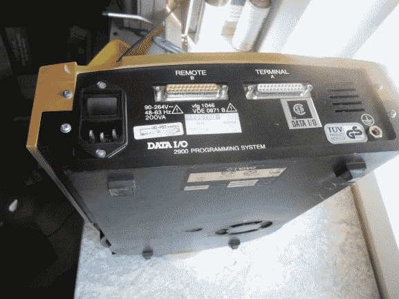

Es passt überhaupt nicht zum Thema, aber hier drei Fotos des guten alten
Programmers, laut Typenschild von 1992. Dank Bitsavers habe ich jetzt
etwas aktuellere Software dafür.
