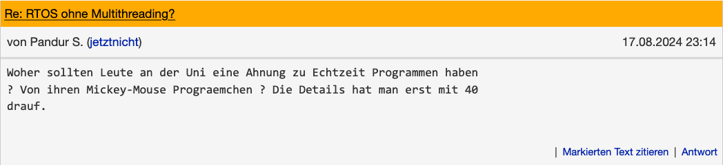

von Pandur S. (jetztnicht)
Woher sollten Leute an der Uni eine Ahnung zu Echtzeit Programmen haben
? Von ihren Mickey-Mouse Prograemchen ? Die Details hat man erst mit 40
drauf.
von Harald K. (kirnbichler)
Klar, an Universitäten rennen nur praxisferne und ahnungslose
Dummluschen herum. Logisch. Kannjagarnichtanders sein, "Pandur" hat das
herausgefunden.
BTW:
Warum Plenken doof ist, sieht man im Anhang.
von Klaus (feelfree)
Was mich noch mehr stört als regelmäßiges Geplenke, sind dauernde
Hinweise auf regelmäßiges Geplenke.
