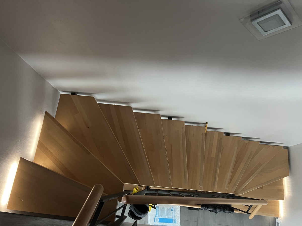

Guten Abend,
es gibt den Bedarf an einer TreppenstufenBeleuchtung.
Also soll ich 10 LED Streifen a 1m (15W/m @24V) so ansteuern, dass sie
sanft aufleuchten bzw ausgehen.
Zur Steuerung würde ich gerne einen ESP32 nehmen, weil Bluetooth und wer
weiß, was da noch kommt...
Gibt es dafür passende Treiber, oder macht es Sinn, sich die 10 Kanäle
selbst zu konstituieren / löten?
Bzgl. Budget, es muss nicht so günstig wie möglich sein, aber schon im
Rahmen eines "Spaß-Projektes" bleiben.
Gruß Kolja

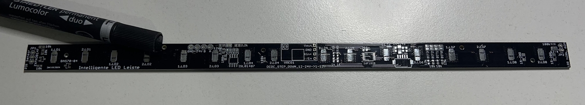

Diese:
https://www.btf-lighting.com/collections/dim-fcob-5v-12v-24v/products/fcob-12v-24v-led-strip-336-480-528-led-high-density-flexible-warm-nature-cool-white-linear-dimmable-fob-cob-led-light-ra90?variant=44881151328482
sind nur 8mm breit (mehr Platz ist such nicht vorhanden) und brauchen
keinen Diffusor.

Alternativ gibt es noch den Chip P9813, auf fertigen Platinen:
https://de.aliexpress.com/item/1831927656.html
Ansteuerung der Single Color Streifen, trotzdem mit dem WS Protokoll und
damit nur ein Kanal nötig.
noch ein edit:
die P9813 haben ein anderes Protokoll mit Data und Clock, aber dafür
gibt es auch fertige Ansteuerungen, in WLED können die auch benutzt
werden.

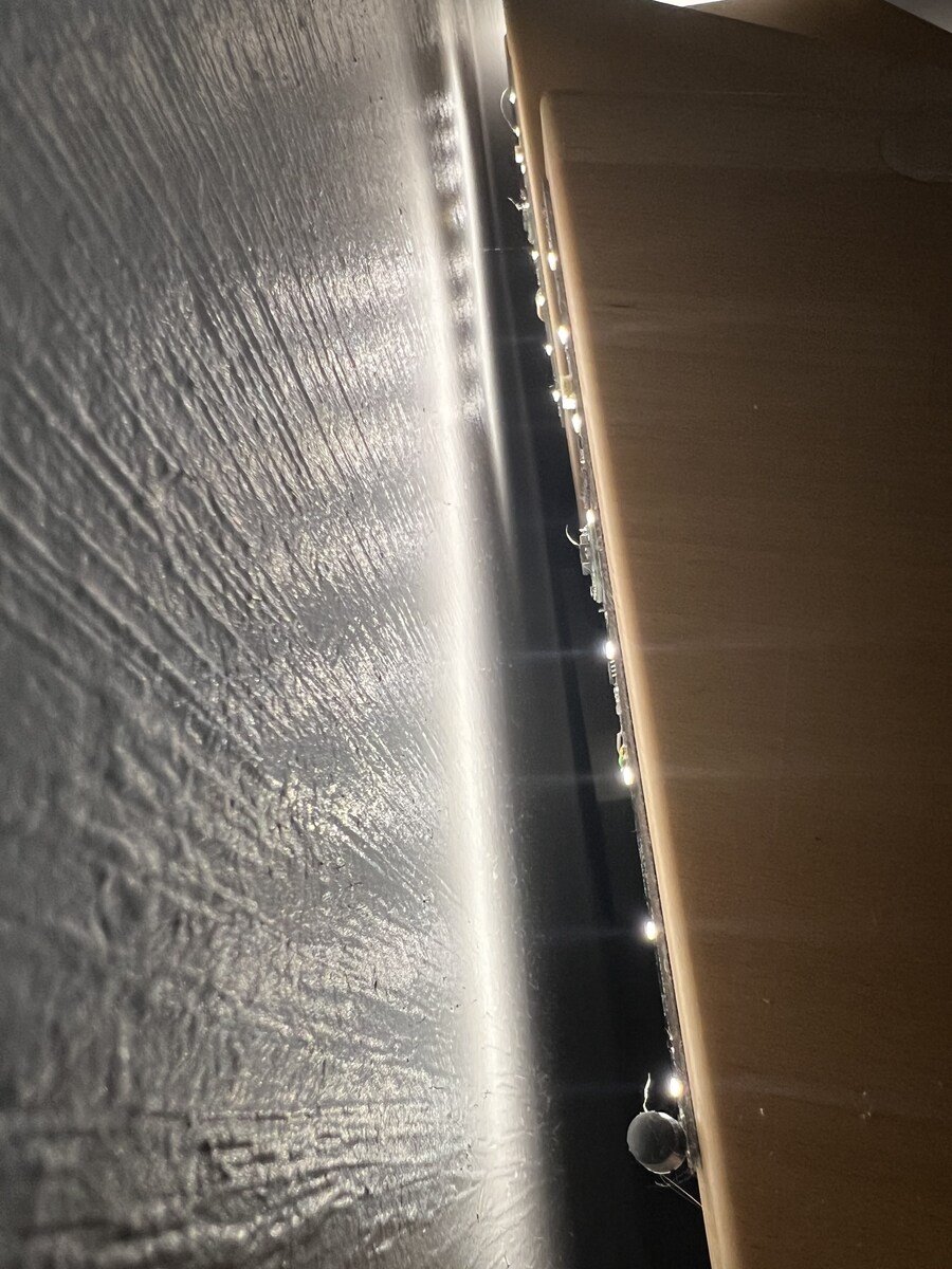

von Kolja L. (kolja82)
Moin,
wenn man als TO mit Informationen sparsam ist, wird einem "Salamitaktik"
vorgeworfen, ist man es nicht, geht die eigentliche Frage unter.
Es geht um die kurzzeitige (max 10 Minuten) Beleuchtung von zehn
Treppenstufen. Es soll ein netter Effekt sein und nicht den Raum
ausleuchten. Daher werden die LED streifen nie auf 100% (14W/m)
betrieben.
Es werden warmweisse und keine RGB LED verbaut.
Da ich davon noch zwei gefunden habe:
https://www.az-delivery.de/products/pca9685-servotreiber
Kaufe ich jetzt noch diese:
https://www.amazon.de/Treibermodul-Dual-Hochleistungs-Switching-Schalttafel-Ar-duino/dp/B0CGVB651Z/ref=mp_s_a_1_6

von G. U. (picocontroller)
Kolja L. schrieb:
> Guten Abend,
> Gruß Kolja
Vor etwa 7 Jahren habe ich eine ähnliche Steuerung für eine
„vollautomatische Treppenbeleuchtung“ gebaut :)
Tagsüber ist die Beleuchtung komplett aus. Abends und nachts, also im
Standby-Modus, leuchten die erste und letzte Stufe mit 25 % Helligkeit
und die zweite sowie vorletzte Stufe mit 10 %, damit man in der
Dunkelheit etwas sieht. Bei Bewegung schalten sich die Stufen
nacheinander ein, bleiben kurz an und dimmen sich dann wieder in den
Standby-Modus, wenn keine Bewegung mehr erkannt wird.
Die Beleuchtung bestand aus folgenden Komponenten:
- Pro Stufe eine dünne Platine
- Ein PIC16 für die Kommunikation über RS-485 mit eigenem Protokoll
- Auf jeder Platine befinden sich 8 Samsung-LEDs in Reihe, die an 24VDC
angeschlossen sind, mit einer Leistung von etwa 1,5 W pro Leiste. Es
besteht die Möglichkeit, auf 16 LEDs zu erweitern, was mir aber zu hell
war.
Die erste Platine fungiert als Master und ist mit einem PIR-Sensor
ausgestattet. Die restlichen Platinen sind Slaves; auf der mittleren
Platine ist ein LDR-Sensor, und auf der letzten ebenfalls ein PIR-Sensor
verbaut. Die Software ist für alle Platinen gleich und könnte
theoretisch bis zu 64 LED-Leisten steuern, wurde jedoch hardwareseitig
auf 16 begrenzt.
Anbei ein paar Bilder.
