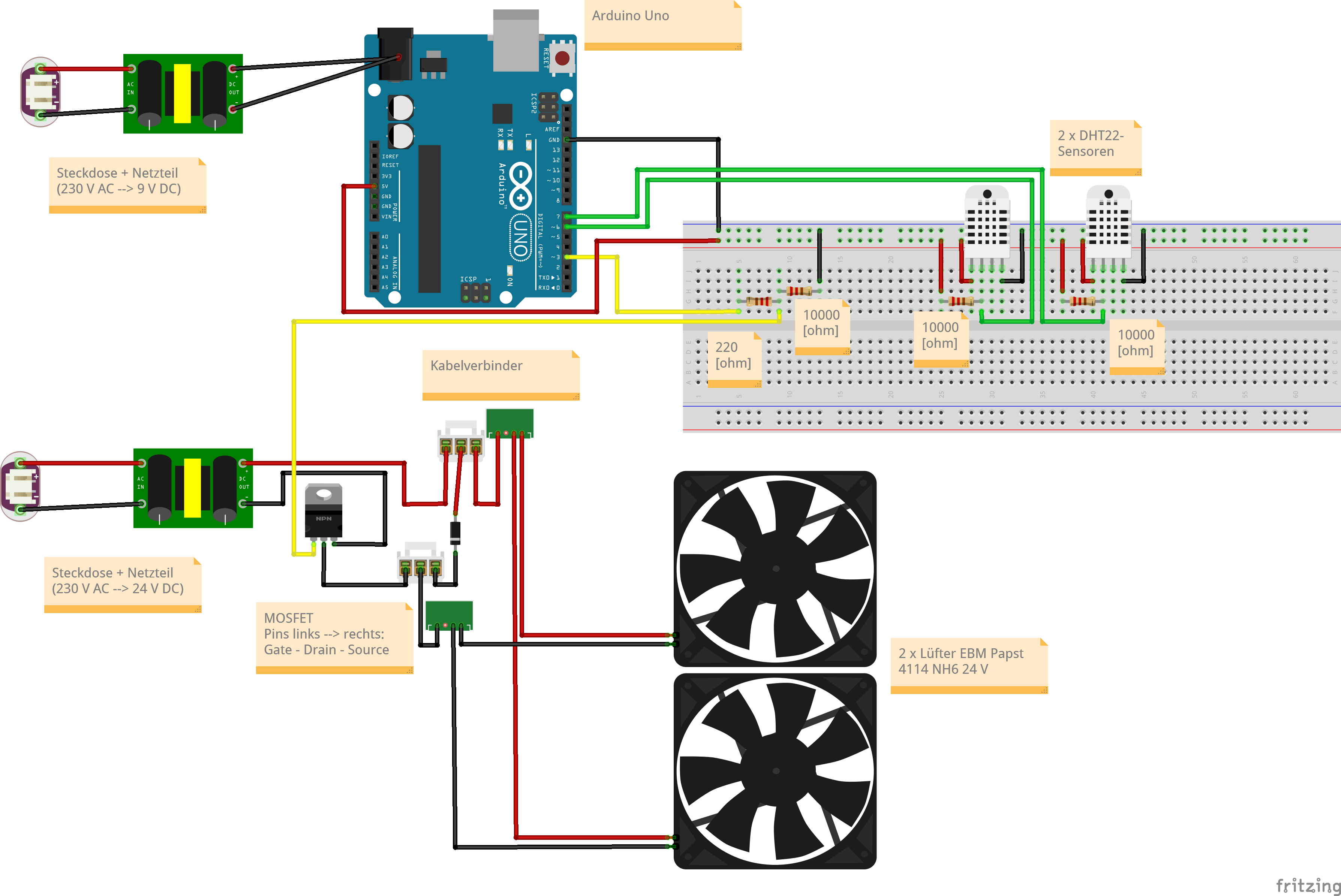

ich bin neu in der Thematik und bearbeite zur Zeit ein Projekt, bei dem
eine temperaturgestützte Lüftersteuerung benötigt wird (2 Lüfter, 24 V
DC). Nachdem ich mir einige Beiträge zu dem Thema angesehen habe, hab
ich mich für den Aufbau entschieden, der im Bild dargestellt ist.
Die beiden Lüfter sollen über ein MOSFET in der Drehzahl reguliert
werden. Der MOSFET selbst bekommt ein PWM-Signal vom Arduino. Inzwischen
habe ich eine Testschaltung mit einem anstelle der zwei Ventilatoren
aufgebaut und musste feststellen, dass der Lüfter trotz Ausgabe von 0%
PWM oder sogar Verbindung mit dem GND-Pin des Arduinos mit voller
Leistung anläuft.
Wo könnte hier der Fehler liegen?
MOSFET ist ein IRL540NPbF, die Lüfter haben laut Datenblatt eine
Nennleistung von 65 W bei 2,7 A. Der Blockierstrom beträgt 5,2 A.
Vielen Dank im Voraus!
PS: Ein 10 kohm-Widerstand als Pulldown ist inzwischen für den Gate-Pin
des MOSFETs installiert.

Du musst den GND vom Arduino mit den 0V des +24V-Netzteils verbinden.
von H. H. (Gast)
Die Massen der beiden Schaltungsteile sind nicht miteinander verbunden!
Und eine schlechte Nachricht: Die Lüfter vertragen keine PWM!
Und ich möchte nicht die Diode sein.

von John-Paul S. (jps52)
Hallo an alle,
vielen Dank für eure schnellen Antworten. Arduino-GND mit dem 24V GND zu
verbinden war absolut korrekt und hat mir endlich die gewünschte Lösung
gebracht! Vielen Dank nochmal, auch wenn man mit etwas überlegen darauf
auch selbst hätte kommen können.
Bzgl. der Thematik "keine PWM-fähigen Lüfter": Mit meinem Aufbau lassen
sich die Lüfterdrehzahlen einstellen. Natürlich habe ich nicht
nachgemessen, aber 10% PWM sind ein deutlicher Unterschied zu z. B. 50%.
Wohlgemerkt geht das PWM-Signal aber in den MOSFET, lt. Datenblatt der
Lüfter sind sie nämlich absolut nicht PWM-fähig.

Ich meine nicht das fehlen eines PWM-Eingangs am Lüfter.
Auch wenn es scheibar mit deiner Schaltung funktioniert, so machst du
die Lüfter damit ratzfatz kaputt.

Dund, da du ja Anfänger bist, eine Bitte: das nächste mal richtige
Schaltpläne posten und keine Fritzing-Wimmelbilder! Das kann übrigens
Fritzing auch. Du musst nur den anderen Tab nehmen.

Ah okay, dann Entschuldigung für das Missverständnis. Woran liegt das?
Ich dachte, da im Katalog des Herstellers für die Lüfter explizit
angegeben wird, dass er "für einen weiten Spannungsbereich" variierbar
ist, wäre das in Ordnung.

von H. H. (Gast)
John-Paul S. schrieb:
> Woran liegt das?
"Interner Elko 120uF/50V hat keinen Vorwiderstand oder
Einschaltstrombegrenzung,"
Die Lüfter möchten eine regelbare Gleichspannung, damit lassen sie sich
auch steuern. Aber dazu musst du aus der PWM des MOSFet wieder diese
Gleichspannung machen, oder zumindest DC-ähnlich. Das kannst du mit
einem Tiefpass machen, z.B. aus Drossel und Kondensator.
Damit Drossel und Kondensator nicht so gross werden müssen, wählst du
eine hohe PWM Frequenz, dann reicht kleinere Drossel und kleiner
Kondensator.
      Drossel
O-----WWWWWWW---+-------O
             + ===  C    zum Lüfter
PWM            ===
O---------------+-------O
Wenn der Lüfter schon einen internen Elko hat, dann reicht auch die
Drossel alleine. Muss aber schon einige mH haben.

von Jens G. (jensig)
> Und auch wegen der Einwände zum Thema Diode und MOSFET: Habe ich da
> offensichtliche Fehler eingebaut ...
Ob Du die Diode falsch eingebaut hast, können wir nicht sagen. Aber daß
die im Plan falsch rum drin ist, das können wir mit Sicherheit sagen ...
Vielen Dank nochmals für die Hinweise.
Vielleicht noch eine Frage zum Thema Drossel. Mitgenommen habe ich, dass
sie mehrere mH haben sollte. So wie es aussieht, kann ich die
PWM-Frequenz definitiv auf rund 4 kHz erhöhen. Kann man die genauen
Anforderungen an die Drossel in etwa abschätzen?
von H. H. (Gast)
Kann man sogar berechnen. Du wirst eine mit 1mH für 6A brauchen. Das
wird schon ein rechter Trümmer: z.B. ETD54.
Und die Diode muss das auch vertragen, und schnell genug sein.
Man wird die 4kHz deutlich hören können.
Und den internen Elko sollte man dennoch durch einen zusätzlichen
externen entlasten, 1000µF/35V würde ich das vorschlagen, z.B. Panasonic
FR.
