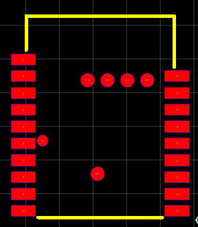

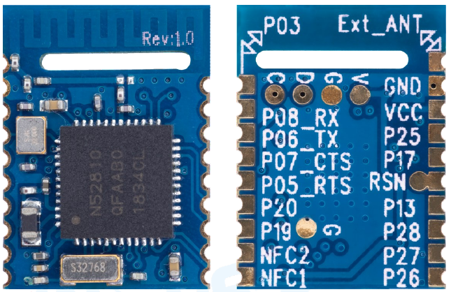

OP #7730879
Ich habe mir jetzt das Modul RF-BM-ND08C von RF-Star mal angesehen, da JLCPCB es (theoretisch) auch hat. Wäre ja schön, wenn es aus einer Hand geht. Aber irgendwie paßt doch der Footprint nicht mit dem Datenblatt überein:
  • RSN auf dem Foto ist mit Pin 6 verbunden und auf gleicher Höhe. Im Footprint leicht höhenversetzt und nicht verbunden.
  • Der einzelne GND-Pin 25 ist auf dem Foto etwa bei einem Drittel der Breite positioniert, auf dem Footprint aber fast in der Mitte
