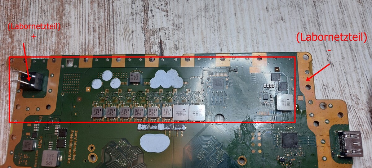

Ich bin Neuling und in der Materie jetzt nicht so drin... ich habe aber dafür viel Werkzeug und Geräte wie zB. Multimeter, Labornetzteil, Thermal Kamera etc. und möchte mich mit etwas Verstand wagen. evtl. etwas zu erkennen.
Ich würde gerne ein Mainboard einer PS5 mit einem Labornetzteil anschließen, um anschließend mit einer Thermal Kamera zu sehen wo HotSpots sind.
Ich wüsste gerne wo & mit wieviel Spannung ich das Versorgen kann ? Kann ich auch mit einem Labornetzteil auch gezielt mit Messspitzen an Bauteile gehen? Hauptsächlich bin ich mir nur nicht sicher wie ich wo mit der Spannung umgehe.
Wie gehe ich am besten vor? zb. denn gesamten Bereich oder nur Teil Berreiche mit Spannung zu versorgen. Um Ergebnisse auf der Thermal Kamera zu sehen.
Die Bilder mit Zeichnung deuten auf meine Fragenzeichen im Kopf :) Bitte um Verständnis falls ich jetzt total daneben liege was ich da vor habe und bitte um Aufklärung.
Vielen Dank

Du willst was? Die Platune versorgen um zu sehen was warm wird. Das ist eher keine gute Idee, warm werden insbesondere die ICs, welche jetzt keinen Kontakt zum Kühlkörper haben. Und das möglicherweise so schnell, das es kaputt ist, bevor du abschalten kannst.
Oder suchst du einen Kurzschluss eines KerKo oder sowas? Dann brauchst du etwas Glück.
  1. der Fehler ist auf der Eingangsseite der Schaltregler Sehr gut, die Spannung ist fast egal, die steigt eh nicht weit an, es ist ja ein Kurzschluss
  2. der Fehler ist auf der Ausgangsseite der Schaltregler blöd, ohne Schaltplan oder ähnlichem wird das sehr schwierig.

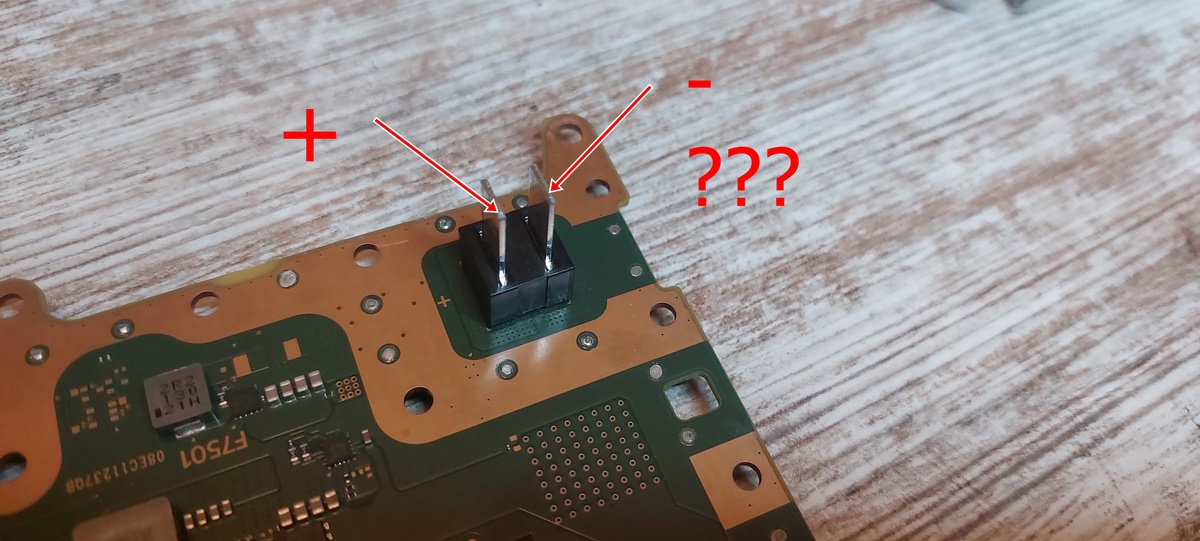

Am besten, ganz vorne am Stecker zum Netzteil.
würde ich tunlichst lassen, bzw als "dann geht auch ganz sicher etwas kaputt" verbuchen.

Wie es scheint ist er wie du auch gesagt hast, mit +/- auf denn Stecker zum Netzteil gegangen. habe ich auch erst jetzt gesehen :) Somit eine Frage weniger.

Naja... in der Zwischenzeit während einige unnützliche Kommentare hier entstanden sind, habe ich herrausfinden können, das mit ca. 1volt in das motherboard eingespeist wird. Zumindest um ein kleines Risiko zu haben 'Schaden' zu errichten, aber dennoch mit der Thermal Kamera zu arbeiten ?
Bitte um einwendungen dazu

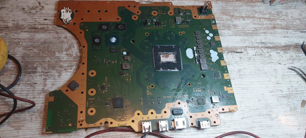

Um genau zu sein, habe ich iwie Grafikprobleme, wo ich denke das sie devinitiv nicht von der HDMI Buchse liegen.
Aha. Das ist ja eine überaus präzise Beschreibung.
Habe auch mit dem Multimeter paar durchgangsmessungen gemacht und kann so weiter nichts erkennen. das muss tiefer sitzen das Problem. Deswegen wollte ich eig. denn Pfad von der HDMI Buchse aus mal mit der Thermal Kamera checken.
HDMI arbeitet mit nahezu überhaupt gar keiner Leistung, da wird nichts warm. Warm wird da nur die Graphikhardware, die in der PS5 in irgendeinem Bauteil im BGA-Gehäuse mit sehr, sehr vielen Kontaktstellen sitzt.
Zwischen der und der HDMI-Buchse sitzt manchmal noch ein Baustein, der das Videosignal konvertiert, denn die meisten Graphikkontroller liefern kein HDMI-, sondern ein Displayportsignal.
Wenn "iwie Grafikprobleme" auftreten, kann es auch an diesem Baustein liegen.
Den kann man auf Deinem letzten Bild (https://www.mikrocontroller.net/attachment/643199/20240814_220524.jpg) auch erahnen, das ist der Baustein unterhalb des rechten Endes Deines reingemalten roten Rahmens, von dem einige Leitungen parallel zur HDMI-Buchse führen.
Eine Wärmebildkamera wird da nicht helfen.
Da ist ja auch schon unter und an dem IC "rumgebruzelt" wurden. Sieht zumindest gaaanz starkt danach aus.
Wenn du das Board oder die PS5 gebraucht so gekauft hast... no way... gib sie wieder zurück.
