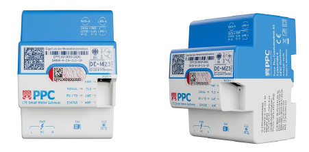

wir haben seit ein paar Wochen einen intelligenten Stromzähler mit Smart Meter Gateway (SMGW). Der Stromzähler ist ein "efr SGM-D4-A920N". Das SMGW ist ein "PPC LTE Smart Meter Gateway".
Das Gateway hat eine "HAN-Schnittstelle" zur Einbindung ins Heimnetz. Für die Auswertung der Daten am PC gibt es die SW "TruDi" von der PTB.
Die HAN-Schnittstelle am Gateway ist eine normale Ethernet-Schnittstelle mit RJ45-Stecker. Die IP-Adresse ist aber leider festgelegt auf 192.168.1.200 (255.255.255.0) und nicht änderbar.
Wenn ich bei meinem Notebook die IP-Adresse 192.168.1.2 einstelle und per LAN-Kabel mit dem Gateway verbinde funktioniert alles. Ich kann mich per TruDi-SW einloggen und die Daten auslesen.
Jetzt wollte ich das Gateway in mein Heimnetz (192.168.13.0/24) integrieren, so dass ich auch von einem Heimnetz-Rechner eine Verbindung zum Gateway bekomme. Aber leider kenne ich mich nicht sehr gut mit Netzwerken aus. Habe jetzt viel dazu gelesen über "Verbindung zu Subnetzen" und "Subnetzmasken" etc... aber irgendwie werde ich für mein Problem nicht schlau daraus.

Meine erste Idee war, in der FB 7530 eine statische IPv4 Route anzulegen (192.168.1.200 / 255.255.255.0 / 192.168.13.1). Das funktioniert aber nicht. Wenn ich richtig gelesen habe, dann kann ich keine andere Subnetzmaske verwenden da diese ja mit der Subnetzmaske im Gateway übereinstimmen muß, oder?
In vielen Beiträgen steht dass man für so einen Fall einen zusätzlichen Router braucht, der auf der einen Seite ein Teilnehmer im Heimnetz ist (IP-Adresse 192.168.13.x) und auf der anderen Seite das Subnetz aufspannt (192.168.1.0/24).

Hast Du die Zugangsdaten zur Gateway-Anmeldung ? Ohne die geht nichts. Benutzername und Passwort vom Betreiber der Messeinrichtung, Gateway-Identifikationsnummer steht auf dem Gateway.
Die IP-Adresse des Gateways ist 192.168.1.200, d.h. der Rechner muss eine Adresse im Bereich 192.168.1.xx bekommen.
(Festlegen der IP-Adresse unter Win10: Systemsteuerung -> Netzwerk- und Freigabecenter -> Adaptereinstellungen -> Doppelklick auf die (richtige) "Ethernet-Verbindung" -> Doppelklick auf "Internetprotokoll, Version 4 (TCP/IPv4)" -> dort die statische IP-Adresse, Subnetzmaske und Standardgateway eintragen).
Die HAN-Schnittstelle per LAN-Kabel mit dem Rechner verbinden
Die TRuDi-SW starten und die Daten eintragen:
  • Benutzername und Passwort: vom Betreiber der Messeinrichtung
  • Gateway-Identifikationsnummer: steht auf dem Gateway
  • IP-Adresse = 192.168.1.200 (= Default-Adresse des Gateways)
  • Port: auf 443 belassen
Dann sollte es eigentlich gehen. Ich habe nichts an der Firewall o.ä. umgestellt.
Wenn die Verbindung grundsätzlich funktioniert, dann könnte man die Geschichte mit den zwei IP-Adressen umsetzen. Allerdings muss das Gateway über Kabel angebunden sein, d.h. man braucht einen LAN-Anschluss oder WLAN-AP oder sowas im Zählerschrank.

Eine Default-Adresse kann man ändern. Es wird aber auch behauptet, diese Adresse sei fix. Was denn nun?
Ich habe ein Gateway von PPC, dort steht im Handbuch: "Das Smart Meter Gateway verwendet als Werkseinstellung die IP-Adresse 192.168.1.200. Falls der Administrator Ihres Smart Meter Gateways die Einstellung auf den dynamischen Bezug der IP-Adresse (DHCP) modifiziert hat, vergeben die meisten Router automatisch eine passende IP-Adresse an das Smart Meter Gateway, über die es dann erreichbar ist."
In meinem Fall ist der Administrator = Betreiber der Messeinrichtung = Bayernwerk. Ich habe dort nachgefragt ob es möglich ist das Gateway auf DHCP oder andere IP-Adresse zu ändern. Das wurde abgelehnt mit Hinweis darauf, dass man die HAN-Schnittstelle wegen Manipulationsgefahr nicht in einem Heimnetz haben möchte. Auch die TruDi-SW vom PTB beschreibt dass man die IP-Adresse des Rechners an das Gateway anpassen muß.
Eine Änderung der IP-Adresse (bei meinem Gateway) scheint also grundsätzlich möglich zu sein, aber man findet keinen "Administrator" der das auch macht. Somit zwar Default, aber da nicht selbst änderbar quasi "fix".
Und steht die Subnetzgröße mit /24 auch fest? Sonst könnte man sehr einfach auf ein /16er-Netz ausweichen.
Laut Handbuch der TruDi-SW vom PTB ist /24 festgelegt. Ich habe auch eine /16 probiert, ging jedoch nicht.

Ich würde das Smart Meter Gateway nicht ins lokale Netz hängen. Denn dann hätte der Betreiber von dem Ding die Möglichkeit in mein LAN zuzugreifen.
Wenn ein managbarer Switch und ein etwas freier konfigurierbarer Router (=keine Fritzbox oder ähnliches) vorhanden ist, dann den Port auf dem Switch auf ein dediziertes VLAN konfigurieren, an den Router weiterleiten und dort Routing + NAT für dieses 192.168.1.0/24-Netz konfigurieren. Das NAT deswegen, weil das Smart Meter Gateway mit den IP-Adressen aus dem LAN nix anfangen kann und dann der Rückweg nicht klappt.
Wenn bisher kein Gerät für sowas vorhanden ist, dann würde ich einen Mini-Router mit 2 Ethernet-Ports empfehlen für den OpenWrt verfügbar ist. Z.B. GL.iNet GL-AR300M16 ist für sowas voll ausreichend, in OpenWrt gut unterstützt und für kleines Geld verfügbar.

Ich habe das gleiche Problem im Bereich Enercity und wollte teilen, dass die IP-Adresse bei mir 192.168.10.2 war, kein DHCP. Das habe ich mit "netdiscover" herausgefunden. Auf "ping" antwortet das gerät nicht und auch sonst ist es sehr gesprächsarm.
Bzgl. nat zum PPC: Ich würde Mikrotik-Switches dafür empfehlen, die können auch routing, nat, wireguard, etc., auch wenn sie Switch heißen.
Mit einer einfachen Firewall-Regel kann man soetwas realisieren. Ich habe das Mikrotik RB750Gr2 und CRS326-24G-2S+ dafür.
