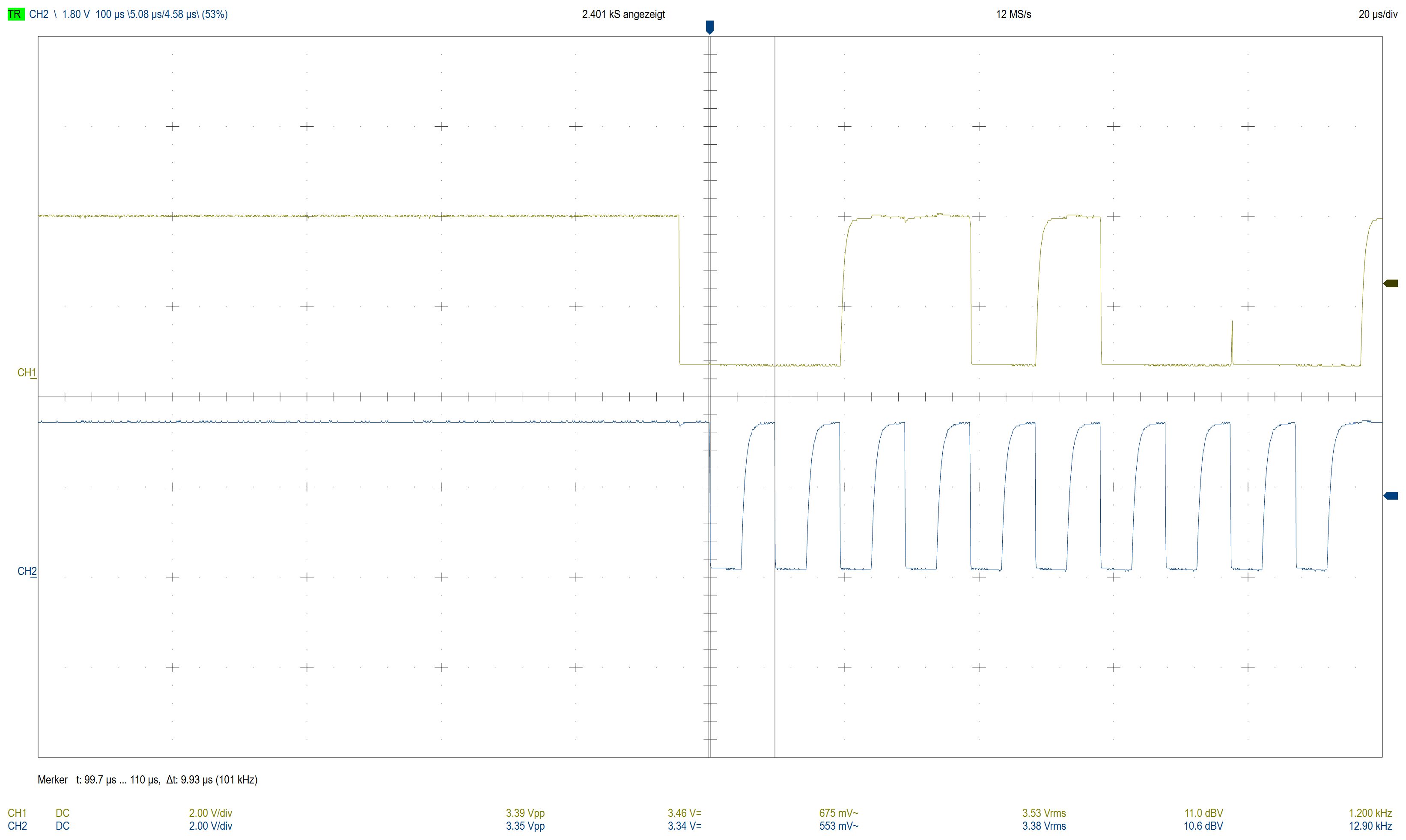

OP #7722558
Georg P. schrieb:
Eventuell ist der 4K7 Pullup zu hochohmig. Es sind doch viele ICs dran angeschlossen, was die Anstiegsflanke ziemlich verschleift. Schon Mal mit einem Oszilloskop gemessen?
Anbei eine die Hardcopy eines ständigen Pings auf die Adresse des NAU88C22. Sieht m.E. ok aus.
Ich hatte zum Testen übrigens sowohl auf SDA als auch auf SCL einen weiteren 4K7 parallel geschaltet. Damit komme ich auf 2k35 und damit nahe an die empfohlene Untergrenze des PullUp von 2k0 ran.

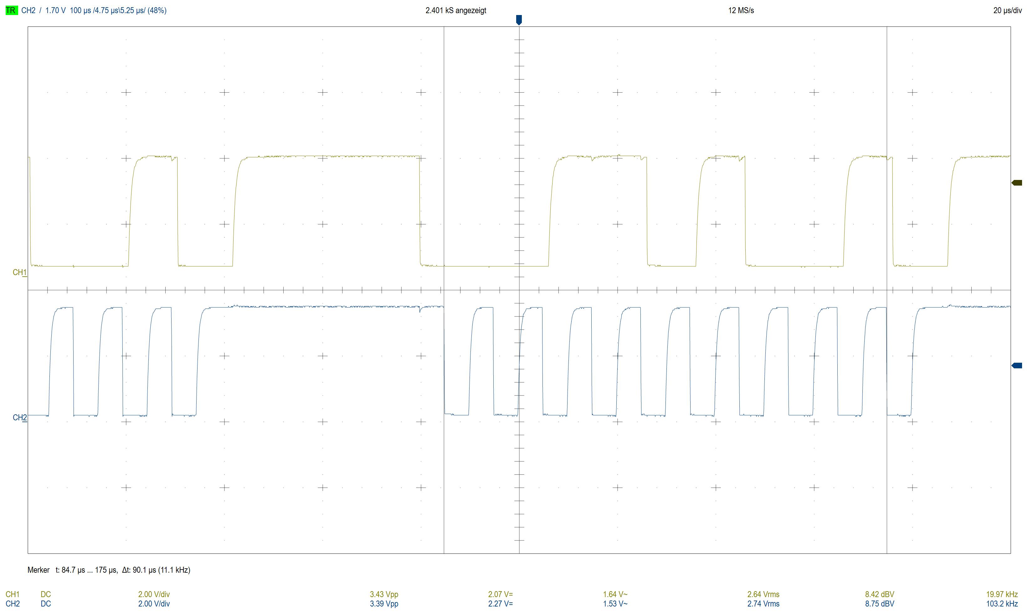

ich melde mich wieder - das Problem ist noch nicht gelöst. Die Aussage aus dem vorherigen Post muss ich insofern erweitern, als dass es sich dabei um einen sehr sehr seltenen Ausnahmefall gehandelt hat. Per Log zweifelsfrei dokumentieren konnte ich das nur noch ein einziges mal.
Spannend ist aber das folgende: Ich habe testweise den ESP32 zum Nichtstun animiert (app_main(){while(true) vTaskDelay(100)}) und den STM32 zum I2C-Master gemacht und einen I2C-Scanner implementiert. Zur Erinnerung: der STM32 arbeitet eigentlich als I2C-Slave als I/O-Expander für den ESP32. Der STM32 findet den NAU88C22 immer! Ich habe auch dann eine Aufnahme mit dem Oszilloskop gemacht, um mögliche Unterschiede zu erkennen. Was fällt da auf?: Bei STM32 ändert sich SDA mit nicht sichtbarer Verzögerung, wenn SCL auf Low geht, beim ESP32 gibt es eine sichtbare Verzögerung von etwa 1us. Beides ist meines Erachtens OK, wobei mir das Verhalten des ESP32 fast besser gefällt...
