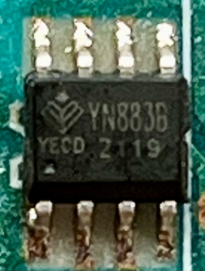

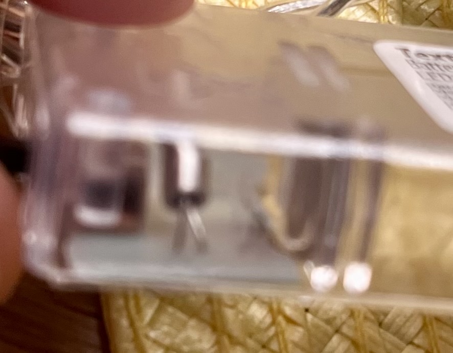

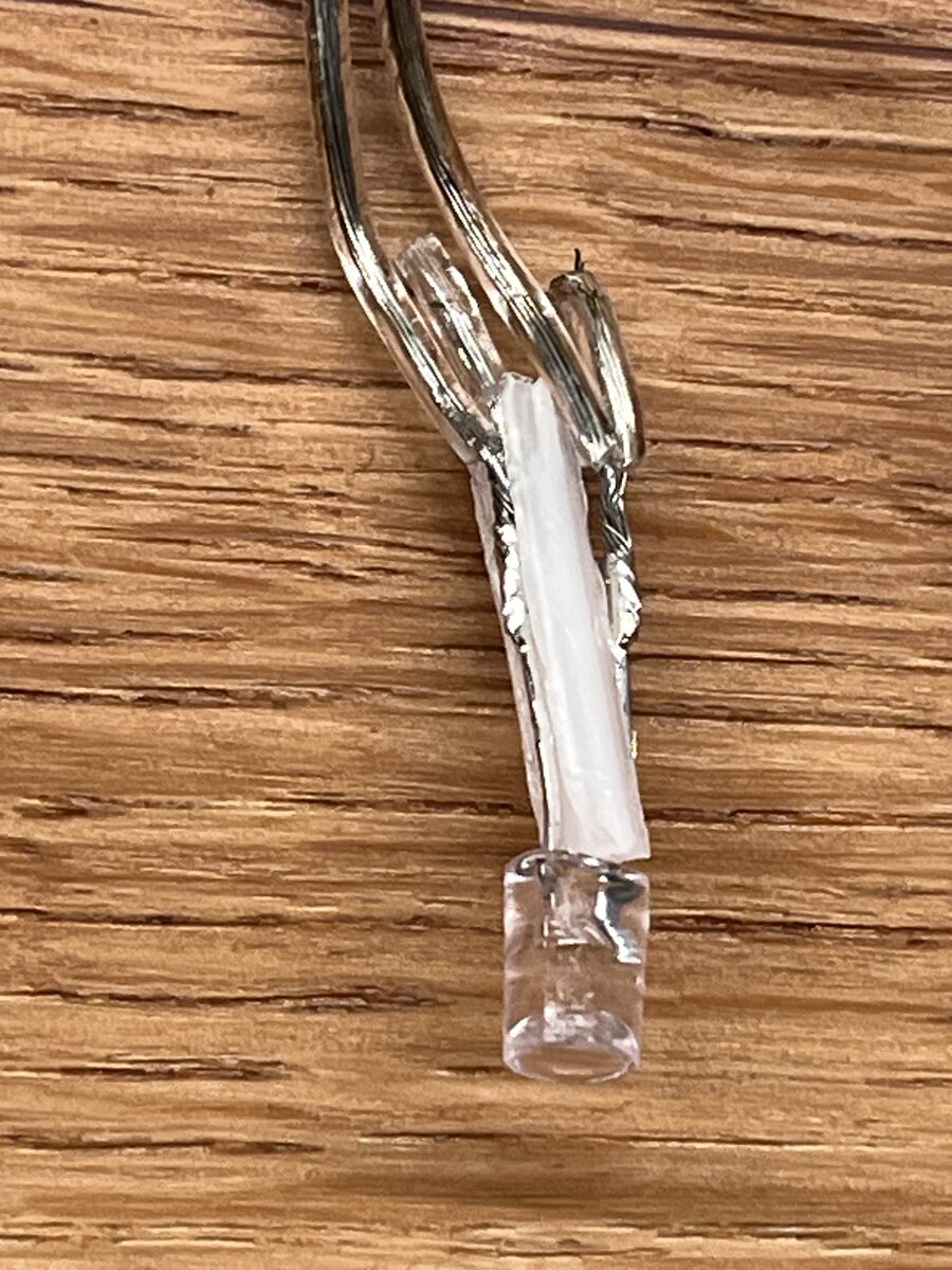

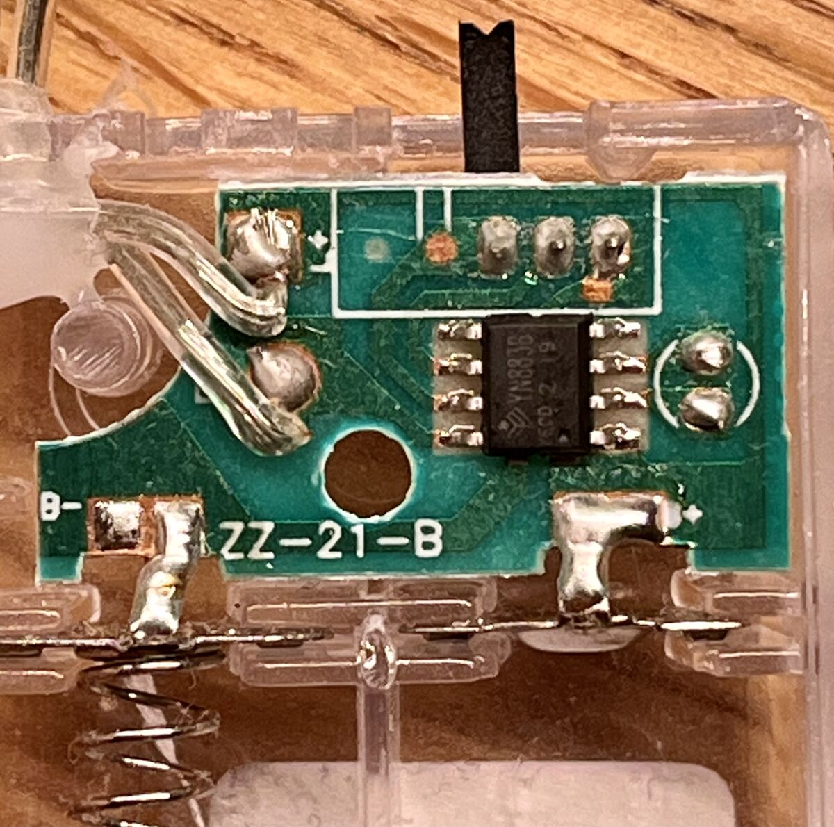

Im Anhang die Fotos des Typenschilds, einer „vom Schrumpfschlauch befreiten“ LED, des IC/MC und des „Quartzes als externer Taktgeber“?
Ich kann nirgends irgend einen Widerstand sehen noch irgendwelche anderen Bausteine.
Auch habe ich mir die Finger wund gesucht nach dem IC/MC YN 8836 oder der Firma YECD. Sowohl bei Google als auch bei den einschlägigen Asia versendern wie Aliexpress. Auch eine Bildersuche via Lens hat nichts zu Tage gefördert.
Ich würde gerne die Batterien durch ein 5V-USB-NT ersetzen und via eines Wemos D1 Mini die Kette schalten. Wie müsste ich das umbauen?
Normalerweise wäre es ja ein Widerstand pro LED bei Parallelbetrieb, korrekt? Wieso eben hier nicht? Wie steuere ich es an?
Ich vermute ja, das regelt irgendwie der IC/MC so dass ich keine Widerstände brauche. Daher habe ich auch nach dem Baustein gesucht. Irgendwelche Ideen?

Diese Lichterketten sind natürlich der letzte Rotz. Es werden LED verwendet die bei voller Batterie nicht durchbrennen, bei 3/4 voller Batterie nur noch homöopathisches Licht geben und bei halbvoller Batterie aus sind. Deine 5V sind also besser. Wenn du einen Vorwiderstand versuchst um durch jede LED 20mA zu jagen, alle 20 also 400mA vin 5V runter auf 3V also 5 Ohm, wird das nichts weil eine LED schon 50mA frisst und eine andere 5mA. Taste dich also mit dem Vorwiderstand ran damit 3V an Lichterkette mit ihrem Zuleitungskabel abfällt. Es werden keine 20mA pro LED sein sondern vielleicht 2mA, 40mA gesamt, aber das ist ja offenbar hell genug.
Klar ware es besser jeder LED einen 100 Ohm Vorwiderstand zu spendieren und das Kabel mit 5V anzufahren, aber den Umbauaufwand wirst du dir nicht aufhalsen wollen. Ausserdem wird die Lichterkette dann zur Raumbeleuchtung. Wenn du also nicht volle Helligkeit rausholen willst, spar dir das.

Bei den neuen billigteilen wird es noch komplizier.
Da brauchste eine H Brücke weil die die LEDs so verschalten haben das zwischen + und - gewechselt wird.
Um zu erreichen das nur jede 2te LED leuchtet. um so blink und Lauflichter Muster zu ermöglichen. (Werts Braucht)
Das wegen die frage wenn du nur Spannung an die LEDs (OHNE IC) anlegst leuchten alle oder nur 50% ?
#7720846
Es leuchten alle.
