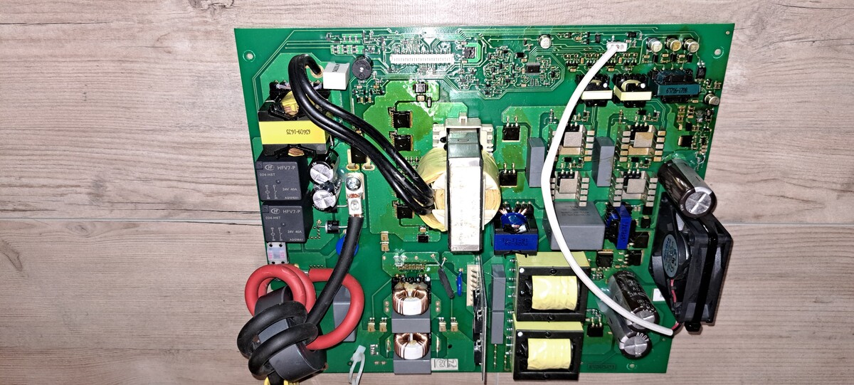

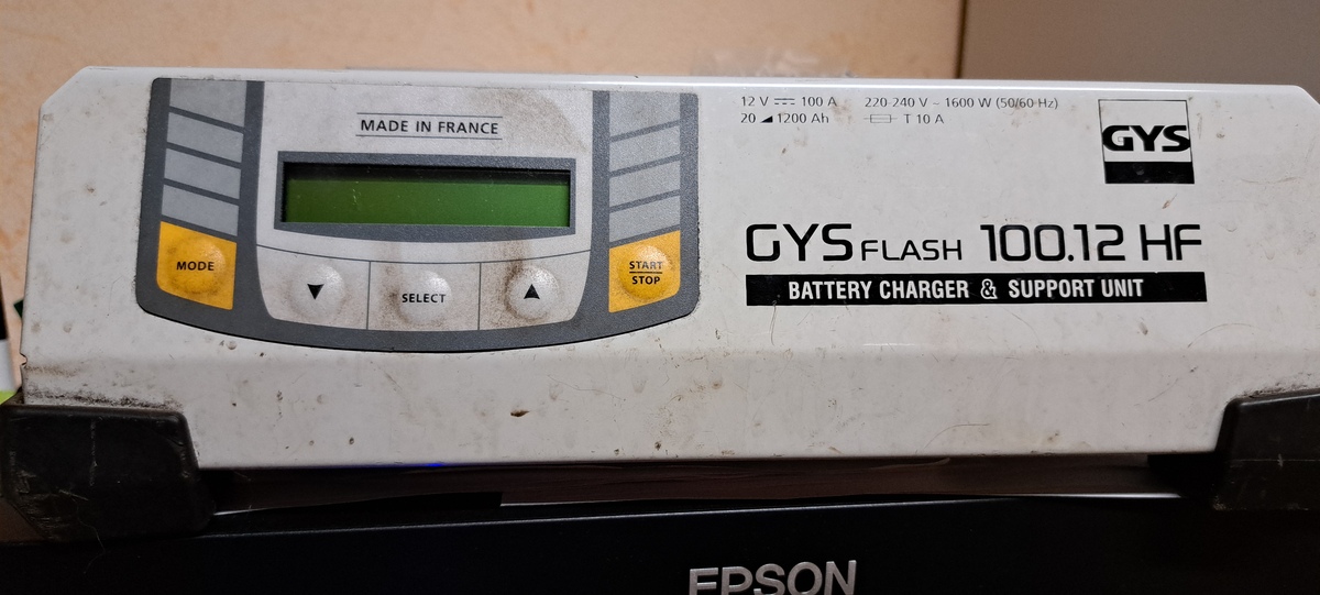

Hallo liebe Gemeinde. Mein Autoladegerät hat sich verabschiedet. Es handelt sich um ein GYSFLASH 100.12 HF. Nach öffnen des Gerätes habe ich einen Defekt auf der Platine entdeckt Das defekte Bauteil ist nicht mehr zu identifizieren, da es vermutlich "explodiert" ist. Ich versuche mal ein paar Fotos anzuhängen. Vielen Dank schon mal im voraus für Eure Hilfe Gruß Frank

Gute Frage, da ist das Housekeeping- bzw. Hilfsnetzteil gestorben, passiert oft in solchen Geräten.
Von der Schaltung her wäre es möglich, daß das ein kleiner Kondensator war, er könnte die volle Eingangsspannung gepuffert haben, etwa 400..420Vdc nach der PFC-Stufe. Die beiden 2,2 Ohm Widerstände werden der Shunt zur Strommessung sein und die Teile "rechts" neben dem explodierten Teil könnten der Snubber mit seiner Diode, Kondensator und den beiden 150 K-Ohm Widerständen sein. Wenn diese Annahmen stimmen, müsste der obere Anschluss des explodierten Teils mit Masse des Zwischenkreises verbunden sein und der untere mit +400Vdc des Zwischenkreises. Kannst Du das so bestätigen oder nicht? Ein Defekt mit Kurzschluss an dieser Stelle würde auch die Schäden erklären, also daß von dem Bauteil nichts übrig bleibt und die Schäden an der Platine.
Bei der Reparatur würde ich erwarten, daß da noch andere Teile defekt sind, evtl. ist mehr oder weniger die komplette Primärseite des Hilfsnetzteils hin. Entweder als Ursache oder infolge eines Lichtbogens bei der Explosion des nun fehlenden Bauteils. Da müsste man jetzt sehr viel messen bevor ich das nochmal einschalten würde.
Aber das ist ein schönes Gerät bzw. sehr viele für einen Bastler interessante Teile auf der Platine... Vollbrückenwandler mit Synchrongleichrichtung. Daher würde ich Dich bitten, sollte Deine Reparatur nicht erfolgreich werden oder was auch immer, bevor Du es zerlegst und wegschmeißt, würde ich das Gerät gerne nehmen.

Hallo Ben, ich kann zu deinen Vermutungen definitiv nichts bestätigen, da ich von Elektronik wenig bis sehr wenig Ahnung habe. Ich kann einen Widerstand von einem Kondensator von einer Spule und von einem IC unterscheiden (sofern es nicht so "Miniatur Klein SMD Zeugs" ist) Mein Sohn und ich schrauben lieber an Autos und reparieren diese. Dafür wurde es angeschafft. Das Gerät ist/war definitiv sehr hochwertig und war auch sehr teuer. Hat mal um die 1000€ gekostet und deswegen würden wir es gerne repariert bekommen. Ich frage jetzt mal ganz ungeniert ob Du oder jemand anderer das Gerät reparieren könnte/ würde ?

Das war mal ein Keramikkondensator direkt am 325VDC Zwischenkreis.
Nach der PFC-Stufe sind's deutlich mehr, wie schon geschrieben etwa 400..420Vdc.
Es wird noch eine Sicherung ausgelöst haben.
Bislang habe ich auf der Platine noch keine gesehen. Das Einzige, was da ausgelöst hat, ist die Durchkontaktierung und das Stück Leiterbahn, was nun fehlt.
