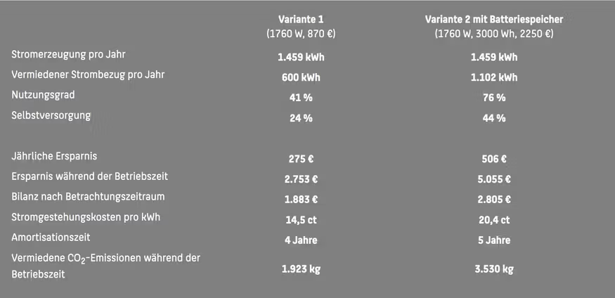

Desweiteren gibt es genug Rechner, hier gibt's ne Auswahl:
https://www.techstage.de/ratgeber/wann-rechnet-sich-ein-balkonkraftwerk-pv-ertragsrechner-im-test/gmxf8n1?wt_mc=intern.red.techstage.newsticker.7-tage-news.teaser.teaser
von Rüdiger B. (rbruns)
Dann Installiere dir eine 2kW Anlage, ergibt ca 2000 kWh Ertrag, davon
30% als Eigenverbrauch zu ca 30 bis 40 Cent, den Rest zu 8 Cent
einspeisen.
Kalkulier das durch, dann weist du mehr.

von Ralf X. (ralf0815)
Paule M. schrieb:
> Ich denke, einige hier, wie du, haben denn Sinn des nicht Einspeisens
> nicht begriffen,
> Auch Gehört nicht zwangsläufig ein Einspeisewechselrichter zum
> Balkonkraftwerk.
Was für ein Schwachsinn!
Ohne Einspeisewechselrichter funktioniert keine PVA, die mit dem Netz
verbunden ist.
Ob der temporäre Überschuss ins allgemeine Netz eingespeist wird, oder
in einen eigenen Speicher fliesst, spielt keine Rolle.
> Hier ist so viel Unwissen versammelt und auch noch stolz drauf und
> versucht dann andere zu beraten,
Zumindest bei Dir.
> Ich selber habe eine Nulleinspeisung mit einem 1,6kWp und 10kWh Akku, ok
> und 2Kw Wandler, aber das tut nichts zur Sache...
Doch, selbstverständlich spielt das eine Rolle, ansonsten würdest Du das
ja nicht anführen.
> Jeder der sich mal damit beschäftigt hat, weiß, dass ein
> Balkonsolarkraftwerk nur mit Nulleinspeisung wirklich Sinn macht
Alle doof, ausser Dir?
Hier wird das anders gesehen:
Hochschule für Technik und Wirtschaft HTW Berlin
Fachbereich 1 – Energie und Information
Forschungsgruppe Solarspeichersysteme
Vertreten durch:
Prof. Dr.-Ing. habil. Volker Quaschning
Hier gehts zum Amortisationsrechner:
https://solar.htw-berlin.de/rechner/stecker-solar-simulator/
Ein Beispiel als Anhang.
Dort kommt man (im Beispiel) für mit Speicher auf eine 25% längere
Amortisationzeit, als ohne.
Und das mit einem teuren Speicher, der gerade 30% von Deinem hat.
Otto Mustermann hat keine LiFePO4-Zellen rumliegen und kann die
zusammenbraten.
Dazu kommt, dass jeder seine individuellen Situationen hat, mit denen
man erst eine Kalkulation ins Auge fassen kann.
Somit bleibt auch Deine weitere Aussage einfach nur Schrott!
> Genau deshalb, hatte ich meins damals gleich selber gebaut, da es zu dem
> Zeitpunkt noch keine fertigen Lösungen gab, heute gibt es solche Systeme
> zu kaufen, eben, weil es sonst überhaupt keinen Sinn macht, die
> wenigsten können den Strom nutzen, wenn er gerade erzeugt wird.
