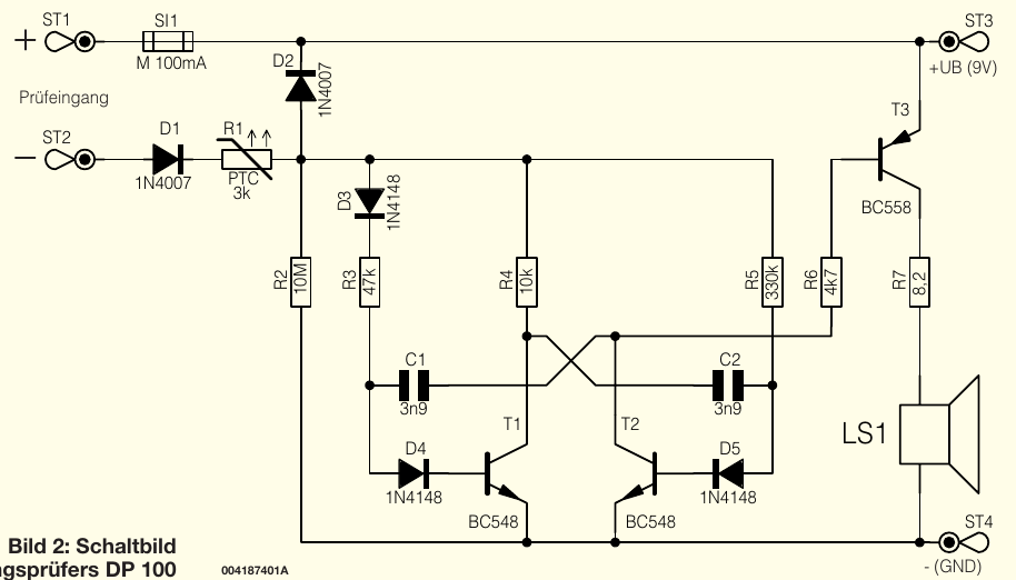

ELV vertreibt einen Durchgangsprüfer(bausatz) DP 100:
https://media.elv.com/file/2000_04_07_dp100.pdf
Kern des Durchgangsprüfers ist eine astabile Kippstufe. Screenshot vom
Schaltplan aus dem PDF des Durchgangsprüfer habe ich mal angehangen.
Leider hat ELV es versäumt, den Frequenzbereich, bzw. den
Widerstandsmessbereich anzugegeben. Zumindest finde ich die Angabe
nirgendwo in dem Dokument oder auf elv.de
Nachtrag: Auf der Artikelseite ist lediglich der Satz zu finden: "Der
Dynamikbereich erstreckt sich bis zu einigen Megaohm."
Jetzt habe ich versucht ihn selber zu errechnen nach den Formeln von
Wikipedia:
https://de.wikipedia.org/wiki/Astabile_Kippstufe#Berechnung_der_Zeitdauern
R2 und R3 aus wikipedia entsprechen R3 und R5 im Elv-Schaltplan. Ich
errechne damit jeweils tau1,tau2 und T1 (Puls) und T2 (Pause). Ich nehme

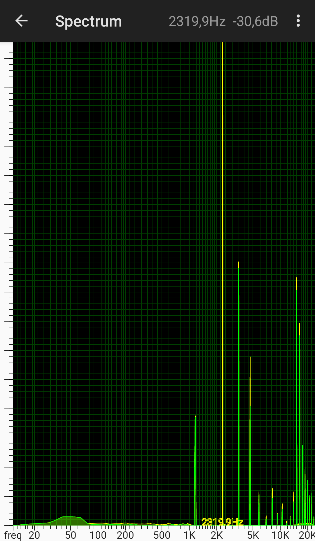

den Kehrwert der gesamten Periode 1/T=1/(T1+T2) und erhalte als
Frequenz. 981Hz. Wohlgemerkt an 0Ohm Messwiderstand (=Durchgang). Die
(nur akustisch) gemessene Frequenz liegt aber mehr als doppel so hoch
(2300-2400Hz). Jetzt ist vor dem beiden Wiederständen R3 und R5 noch ein
3K PTC (R1). Wie rechne ich den mit ein? Rechne ich die 3K jeweils zu R3
und R5 dazu? Ändert am Ergebnis auch kaum was (966Hz). Muss man
irgendwie ein Ersatzwiderstand errechnen? Der eigentlich Messwiderstand
kommt später ja auch noch, genau wie der R1=3K, davor in Reihe hinzu.

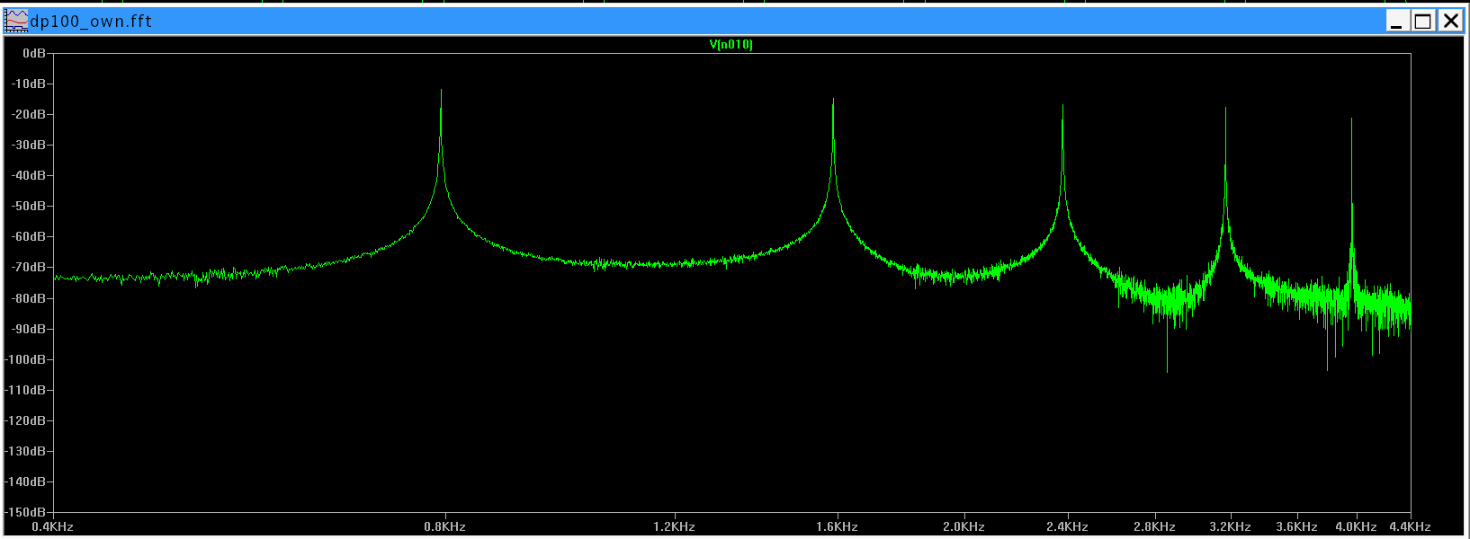

In Zwischenzeit habe ich die Software LtspiceIV von 2014 mit wine zum
Laufen bekommen (leider keine Chance mit der aktuellen 64bit für Win10)
und konnte damit simulieren. Das Ergebnis weicht doch deutlich ab. Mit
meinem leicht angepassten Hühnerfutter (R1=3,3K R statt 3K PTC) komme
ich auf 791Hz. Trotzdem passt die Simulation nicht zur akustischen
Messung. Mit viel Phantasie könnte man sagen, dass es die 3.Oberwelle
ist, die heraussticht. Smartphone-Mic und der Kleinlautsprecher sind
sicher nicht besonders linear. Da kann eine Oberwelle schon Resonanz
haben. Aber kommt dadurch das komplette Spektrum durcheinander?
Ich müsste wohl mal direkt ein DSO an den Ausgang anschließen, statt
akustisch zu messen. Ich habe aber gerade keines zur Hand.

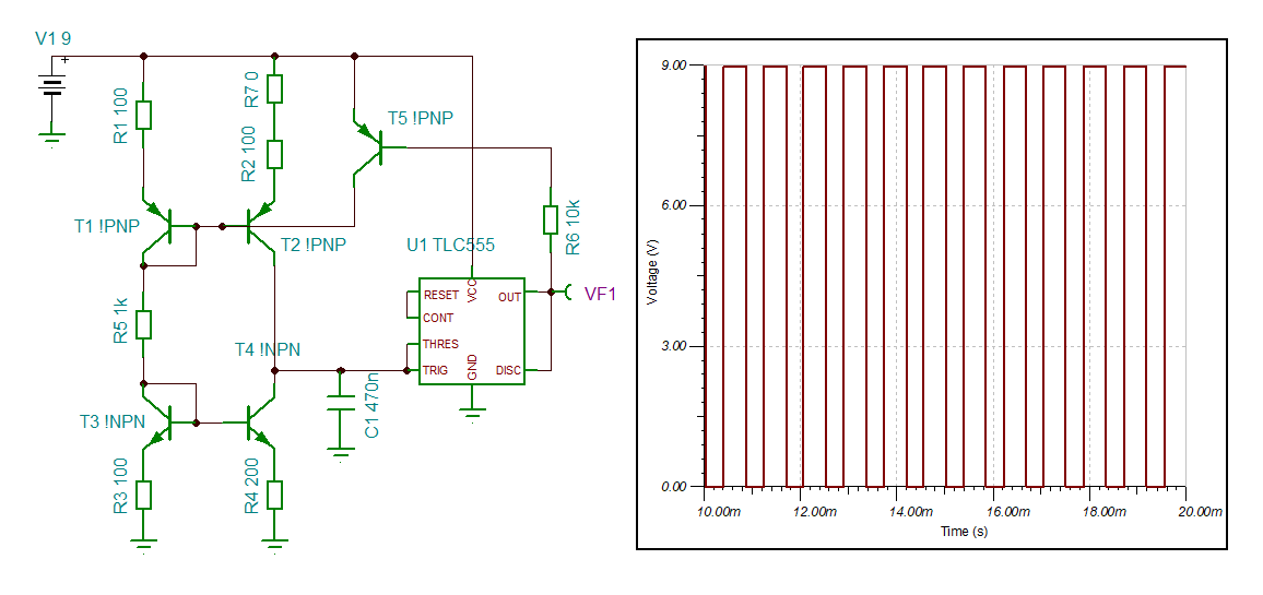

von Arno R. (arnor)
Tobias schrieb:
> Jetzt ist die Frage, wie ich so ein Durchgangsprüfer auf einen kleinen
> Messbereich anspassen kann. Dachte so an 0-100Ohm oder besser an 0-50Ohm
> oder gar 0-10Ohm. Vermute mit Tausch einiger Widerstände ist es nicht
> getan und es bedarf einer komplett anderen Schaltung (eventuell mit
> Opamp?).
Ja, man braucht eine andere Schaltung. Natürlich kann man was mit OPVs
bauen, aber auch andere Lösungen sind möglich. Du hast übrigens nicht
gesagt wie sich die Frequenz zum gemessenen Widerstand verhalten soll.
Im Anhang eine Schaltung, die mit abnehmendem Meßwiderstand (R7) auch
die Frequenz reduziert. Bei R7=0 ist auch die Frequenz=0. Das kann man
aber auch umgekehrt machen. T1/T2 und T3/T4 müssen gut gekoppelt sein
und gleiche Daten haben, wie z.B. BCV61/62. Notfalls gehen aber auch
diskrete Transistoren.

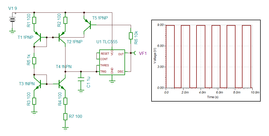

von Arno R. (arnor)
> Ja, es soll leider genau umgekehrt sein. Bei 0 Ohm Durchgang soll es ja
> gerade Piepen (irgendein fester Piepton 1-2kHz). Dann wäre es schön,
> dass man quasi jedes Ohm schon hören könnte im Frequenzniedergang, um
> schlechte Kontakte ausfindig zu machen und auch Übergangswiderstände zu
> bemerken.
Bitte sehr. Bei R7=100Ohm ist die Frequenz=0, bei R7=0Ohm ist die
Frequenz etwas über 1kHz.

Danke für den Vorschlag. Der TLC555 ist nun endlich angekommen. Leider
funktioniert die Schaltung bei mir nicht, was dann vermutlich an den
Transistoren liegt. Ich habe BC547 und BC557 Kleinsignaltransistoren
verwendet. Die genannten BCV61/62 habe ich nur in Mini-SMD Bauform
gefunden, womit ich nichts anfangen kann in meinem Alter.
Wie ist der Kleinlautsprecher an VF1 anzuschließen? Zuerst habe ihn mit
100Ohm Vorwiderstand gegen GND probiert ohne Erfolg. Gegen VDD dagegen
bekomme ich tatsächlich erst mal ein 1kHz Signal. Erhöhe ich R7 in
diskreten Schritten, dann scheint es erst zu klappen doch irgendwann
(zwischen 50-90Ohm) schwillt die Schwingung von alleine ab und erlischt
ganz. Es ist dann nur noch ein ganz kurzes Knacken im Lautsprecher zu
hören mit ca. 1Hz. Selbst bei R7=0Ohm schwingt er nun nicht mehr (1Hz
Knacken bleibt). Spannungsquelle kurz ausschalten, Kondensator entladen,
etc. bringt auch alles nichts. Offensichtlich ist es ein thermisches
Problem, denn wenn die Spannungsquelle länger weg war, dann funktioniert
es nach wenigen Minuten wieder bei R7=0Ohm. Erhöhe ich R7 dann driftet
er zwischen 50-90Ohm wieder weg.
Erhöhe ich den Vorwiderstand(!) vom Lautsprecher, dann driftet er sofort
weg - auch bei R7=0Ohm, weg.
Die Schaltung scheint so leider sehr empfindlich zu sein und nicht
praxistauglich. So wird das nichts.

von Arno R. (arnor)
Tobias schrieb:
> Leider funktioniert die Schaltung bei mir nicht
Tobias schrieb:
> Gegen VDD dagegen bekomme ich tatsächlich erst mal ein 1kHz Signal.
Funktioniert also doch. Der TLC555 kann keine niederohmigen Lasten wie
etwa Lautsprecher treiben, schon gar nicht gegen Masse. Du brauchst eine
Leistungsstufe wie etwa einen kleinen Mosfet am Ausgang des TLC.
Das zeigt doch ganz klar, das da was überlastet ist...
Die Schaltung funktioniert, da kannst du ganz sicher sein. Im Übrigen
kannst du auch mit einem µC keinen Lautsprecher direkt treiben.

von Tobias (600ohm)
Nein, wie ich schrieb funktionierte es gar nicht, wenn ich den
Vorwiderstand des Lautsprechers höher gewählt habe als 100Ohm. Mit
100Ohm ist er mir eigentlich viel zu laut.
Sei's drum. Ich habe als neue Endstufe noch mal ein zusätzlichen BC557
spendiert und die Schaltung genauso aufgebaut, wie im Schaltplan meines
Ausgangsbeitrags: Also T3 BC557, R6=4,7K (Basisvorwiderstand) nach VF1
und R7=470Ohm (Lautsprecher Vorwiderstand). Der Kleinlautsprecher, den
ich zum Testen verwende, ist mit "50Ohm 0,3W" spezifiziert.
Mit der neuen Zusatzstufe funktioniert es jetzt tatsächlich nach dem
Einschalten, aber noch schlechter als vorher: Er schwingt mit den 1kHz
an (bei R7=0Ohm), aber schon bei 30-40Ohm Messwiderstand fängt er an
abzuschwillen und erstummt. Das 1Hz Ticken, was ich zuvor noch hatte,
ist nun allerdings weg! Am LS liegt dagegen weiterhin Spannung an. Wenn
ich jetzt aus- und einschalte höre ich nur ein einmaliges Ticken im LS.
Die Schaltung nimmt laut Labornetzteil nun (=kein Ton mehr aber LS
offensichtlich durchgeschaltet) 26mA auf. Ohne sind es 17mA.
Ich habe jetzt nach kurzer Abkühlphase (per Handfühlung wird übrigens
kein Bauteil heiß!) mal direkt mit R7=40Ohm gestartet. Es war ca.
10Sekunden Ton da, der kontinuierlich (bzw. zum Ende hin schneller)
abgeschwollen ist bis zum Erstummen. Der Strom steigt dabei tatsächlich
an! Erst langsam von 20->21mA und gegen Ende relativ schnell auf 25mA.
Der 474 Folienkondensator, den ich nutze, ist messtechnisch (Multimeter)
natürlich auch in Ordnung. Liegt bei 458nF laut Multimeter
Vielleicht in der Simulation mit idealen Transistoren. Vielleicht auch
mit den von Dir erwähnten besseren Transistoren.
Nachtrag: Ich habe nun mal ins Datenblatt des TLC555 geschaut. Klar,
dass es ohne Ausgangstransistor nur gegen VDD funktioniert hat: Er kann
150mA gegen GND, aber nur 15mA gegen VDD schalten. Also doch leider kein
1zu1 Ersatz zum NE555.
