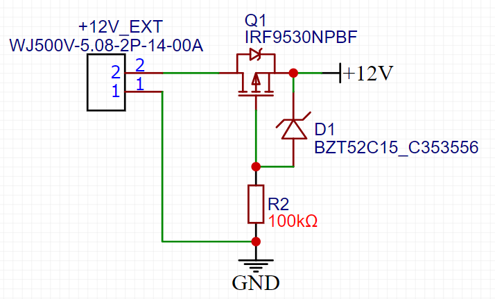

ich versuche einen einfachen Verpolschutz für meine Platine zu bauen.
Einfach deshalb weil er "nur" absichern soll dass +/- vertauscht wurde
wenn man die beiden Drähte eines 12V Gleichstrom-Netzteils (max 100W)
anschließt.
Der Schaltplan ist nachgebaut wie Lothar Miller auf seiner Homepage es
beschrieben hat.
Link http://www.lothar-miller.de/s9y/archives/45-Verpolschutz.html
Passt die Schaltung so?
Damit ich das besser verstehe; Warum nehme ich genau diesen Widerstand
und diese Z-Diode? Also was sind die Kriterien dazu?
von Michael (Gast)
Die Z-Diode begrenzt die max. Ugs.
Der 100K ist klein genug in endlicher Zeit den Fet aufzusteuern und groß
genug das ein vernachlässigbarer Strom fliesst.
Für beide funktionieren auch abweichende Werte.
von Rainer W. (rawi)
Chris schrieb:
> Warum nehme ich genau diesen Widerstand und diese Z-Diode?
Du brauchst nicht genau diese zu nehmen. Entscheidend ist nur, dass es
funktioniert und keines der Bauelemente überfordert ist.
s. P-Type MOSFET Circuit
https://resources.pcb.cadence.com/blog/simple-solutions-for-reverse-polarity-protection
Bei 12V brauchst du gar keine Z-Diode. Denn die sorgt nur dafür, dass
die Ugsmax nicht überschritten wird. Bei Mosfets ab 50V Udsmax aufwärts
ist die Ugsmax im Bereich von ×-20V wie auch bei deinem IRF9530.

Roland M. schrieb:
> Kann es sein dass hier im Netz zahlreiche falsche Abbildungen vorliegen?
> https://www.lothar-miller.de/s9y/archives/45-Verpolschutz.html
> (Drain Richtung Eingang, Source Richtung Last)
Nein, lies die Beschreibung: erst leitet bei richtiger Polung die
Bodydiode, dann übernimmt der parallel geschaltete Mosfet. Die Bodydiode
des Q3 im dritten Bild ersetzt also zu Beginn einfach die D1 im ersten
Bild.
Als Denkanstoß: so eine Diode hat einen Pfeil, der angibt, in welche
Richtung sie den (technischen Strom von plus nach minus) durchlässt.
Und: dem Mosfet ist es völlig egal, "wie herum" der Strom durch ihn
hindurchfließt, solange die Ugs passt.
Ein Tipp: im Zweifelsfall einfach mal ein paar Nächte drüber nachdenken.
Nein, bei einem Verpolschutz willst du gerade NICHT, dass die Schaltung
trotzdem über die Body-/Substratdiode des MOSFETs mit der falsch
gepolten Spannung versorgt wird.
