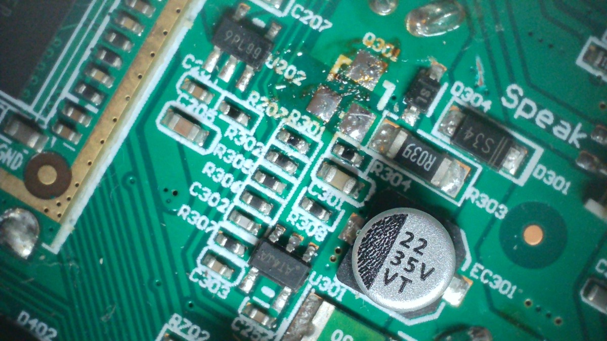

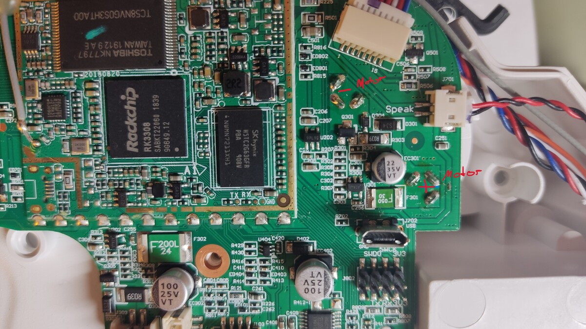

Ich habe das Teil also aufgeschraubt und mir die Platine rund um den
Motor für die Seitenbürste angeschaut und versucht das Ganze zu
verstehen. Bin auf den angehängten Schaltplan gekommen.

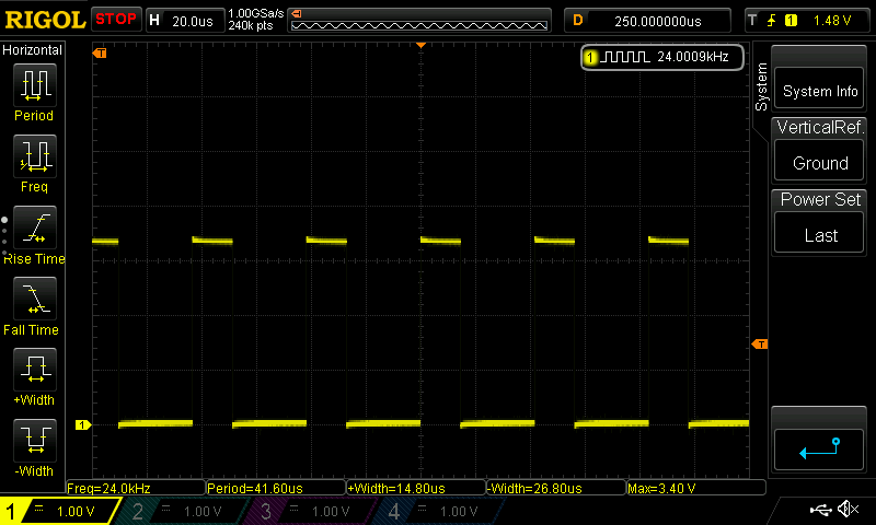

Bei Q301 messe ich 40 Ohm zwischen Drain und Source. Der ist also
hinüber.
Nach Abbauen des Motors und Auslöten von Q301 (SOT-23 Marking WFAG9J)
zeigen D301 und D302 je 180mV beim Diodentest, dürften also intakte
Schottky-Dioden sein. u_drv habe ich mit dem Oszi angeschaut (Anhang).
Es ist ein 3.3V Rechteck mit 24 kHz. Batteriespannung beträgt 16V
(unbelastet). Der Motor selbst dreht und klingt am Labornetzteil bei 16V
normal und nimmt 55mA auf. Sollte also OK sein.

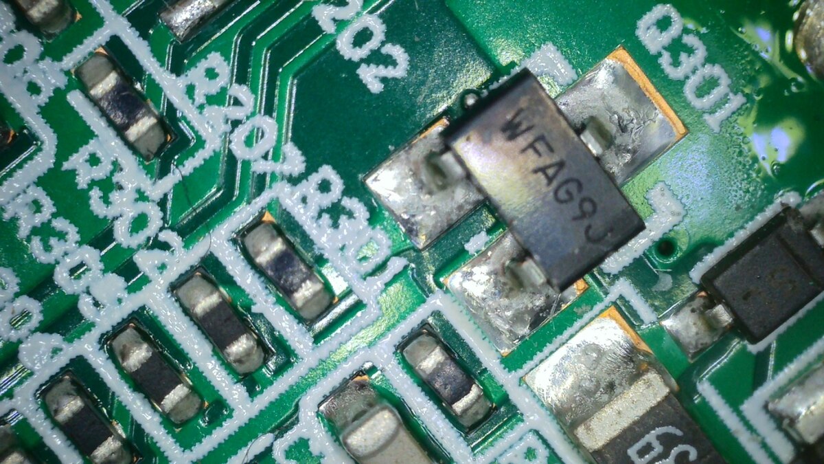

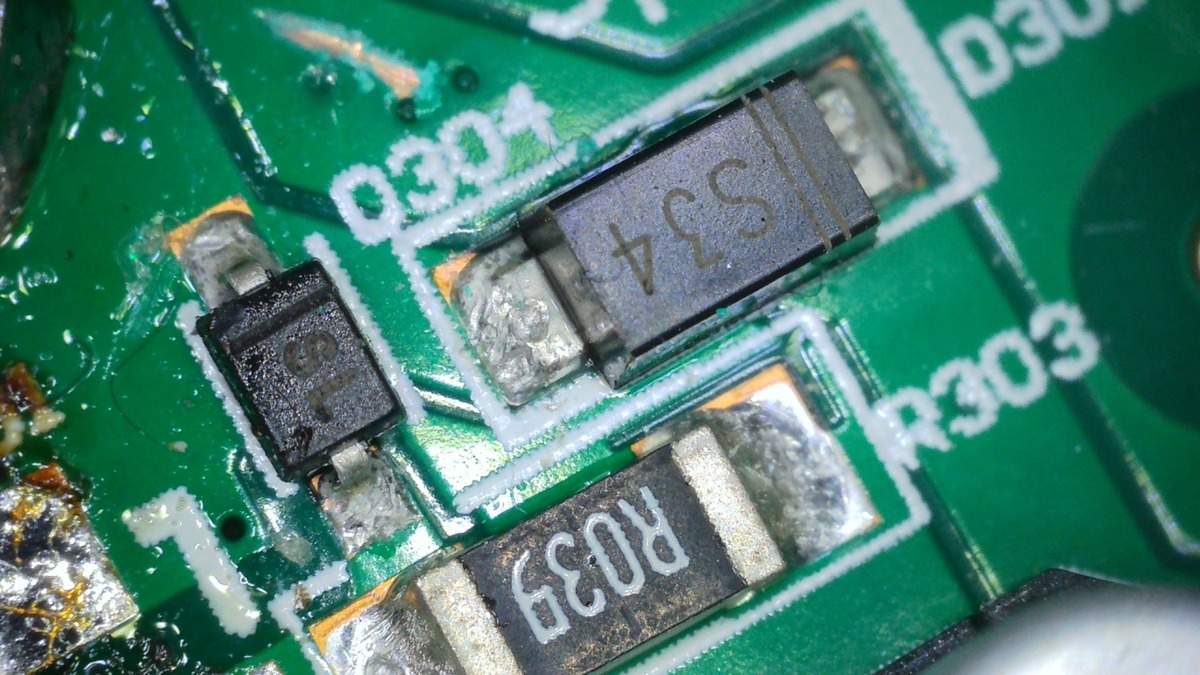

von H. H. (Gast)
Zeig mal.
Und ebenso die beiden Dioden.

von Jörg R. (solar77)
> hinüber.
Ungwöhnlich hoch, eigentlich legieren die durch.
Trotzdem wäre die Freilaufdiode ein Kandidat.

von H. H. (Gast)
Leider fällt mir zum Marking des MOSFET nichts ein.
Und eine 3A/40V Schottkydiode als Freilaufdiode passt so gar nicht zu
dem lächerlich kleinen Motor.
Versuchs mal mit einem AO3400A.

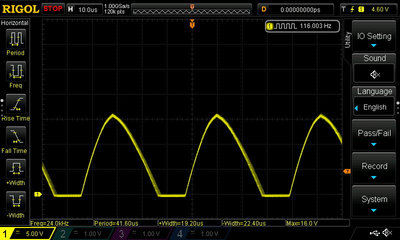

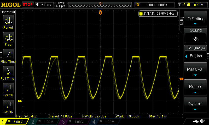

von Sebastian B. (sfreak) Benutzerseite
Habe einen neuen IRLML6244 eingelötet und den Staubsauger in Betrieb
genommen.
Anbei die Spannung am Motor:
motor.png: Oszi-Masse an Motor-, Messspitze an Motor+
mosfet.png: Oszi-Masse an Schaltungsmasse (Batterie-), Messspitze an
Mosfet Drain.
Schaut für mich sehr gesittet aus, keinerlei Spitzen. Wahrscheinlich
dank der 10kOhm am Gate.
Aber die 17.4V, die das Oszi maximal über der Drain-Source Strecke
gemessen hat, sind halt ein bisschen grenzwertig.
von H. H. (Gast)
> Das Gate wird aktuell von einem 3.3V Signal durch einen 10kOhm(!)
> Widerstand getrieben.
Irre viel! Kein Wunder, dass der MOSFET kaputt geht, damit kommst du
beim Anlauf raus aus der SOA.

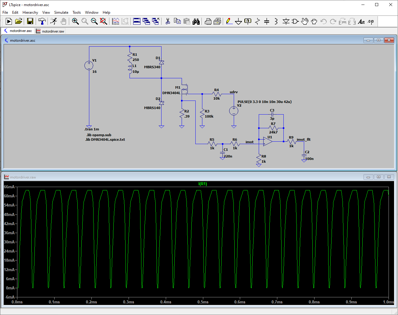

Habe spaßeshalber mal versucht, die ganze Schaltung in LTSpice zu
simulieren und dabei das SOA nachzubilden. R1+L1 sollen den Motor
darstellen.

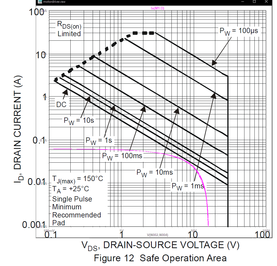

In soa.png habe ich Strom- und Spannung aus LtSpice (pink) dem
SOA-Digramm aus dem DMN3404L Datenblatt überlagert. Schaut soweit gut
aus. Natürlich habe ich keine Ahnung, wie realistisch die
LtSpice-Simulation und vor allem mein L+R Motor-Modell ist...
