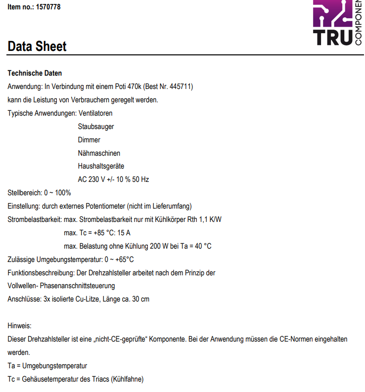

Hi, um einen Rohrlüfter in der Drehzahl zu regeln, habe ich mir folgende
Komponenten gekauft und angeschlossen.
Potentiometer:
https://www.amazon.de/dp/B09YRDTRTV?ref=ppx_yo2ov_dt_b_fed_asin_title&th=1
TRU Components Drehzahl- und Leistungsregler:
https://www.amazon.de/dp/B0767KKLKQ?ref=ppx_yo2ov_dt_b_fed_asin_title
Rohrlüfter:
https://www.ebay.de/itm/375090849208
Der Motor ist ein 220V  40Watt HZ50 0,22A Kondensatormotor.
Ich habe eine Antriebsspule und eine Arbeitsspule.
Angeschlossen wie auf den Bildern (siehe link Leistungsregler) zu sehen
L-->3 / 2-->3 Poti / 1-->2Poti / Poti 1-->Poti 2 & 2 zu Spulenanfang
beider Spulen am Ende der Antriebsspule hängt der Kondensator in Reihe
und führt schließlich, mit dem ende der Antriebsspule zu (N).
Der Motor ist nun in der Drehzahl regulierbar. Mein Problem ist jetzt
nur das er Summt oder brummt das Hört auf, sobald ich in ganz aufdrehe
Was muss ich jetzt tun, damit ich ihn leise bekomme?
von Vanye R. (vanye_rijan)
Finde dich damit ab. Das summen ist Teil des Funktionsprinzip.
Besser koennte es sein wenn es ein Luefter waere wo der Hersteller
selber den Regler mitliefert weil er dann Regler und Motorprinzip
aufeinander abstimmen koennte.
Vanye

von Michael B. (laberkopp)
Nicht immer den allerbilligsten Scheiss kaufen.
Kondensatormotore lassen sich mit Phasenanschnitt nicht sinnvoll in der
Drehzahl regeln, es summt als Anzeichen dass Kondensator und TRIAC
gestresst werden und der Ventilator bald kaputt geht.

von Hannet J. (hannet_j)
Danke erstmal für die vielen Antworten hier
Ich wollte der Billig sch... aus China noch eine Chance geben zurück ins
Leben zu kommen.
Beschreibung:
Der TRIAC Leistungs- und Drehzahlregler arbeitet nach dem Prinzip der
Vollwellen-Phasen-
anschnittsteuerung. Es können somit Wechselstromverbraucher wie z.B.
Ventilatoren, Staub-
sauger, Dimmer, Nähmaschinen und andere Haushaltsgeräte in der Leistung
bzw. Drehzahl
geregelt werden.
Leider mangels wissen konntet ihr mich dazu jetzt aufklären das Das mit
diesem Bauteil (TRIAC Leistungs- und Drehzahlregler) nicht möglich ist.
Leider stand, dass das so geht hier in einem Kommentar.
Dort steht Staubsauger, das ist ein Reigenschlussmotor, kein
Kondensatormotor (und daher laut).

von Lothar (Firma: HZB) (analog_art)
Guten Morgen,
ich habe zufällig in den letzten Tagen einen ganz billigen
Ebay-Triacdrehzahlregler mal etwas doller untersucht, weil er beim hoch-
und runterregeln eine deutliche und unangenehme Hysterese hatte.
Dabei fiel mir auf, das er auch die positive und negative Halbwelle zu
unterschiedlichen Zeitpunkten schaltete, was bewirkt, dass der Motor
quasi einen DC-Anteil bekommt.
In Ringkerntrafos führt das zu deutlichen Brummen. Möglicherweise ist
das die Ursache für einen Teil des Brummens (plus der harten steilen
Flanke).
Lies mal die Beschreibung dieses Moduls. Du wirst es (bis hin zum
Widerstandswert des Potis) in der von dir geposteten ChatGPT-Antwort
wiederfinden. Und jetzt die Frage: wie gut funktioniert es?

Welche Produktbeschreibung? Vielleicht habe ich Knöpfe vor den Augen,
aber ich sehe dort nur dies:
"TRU Components Drehzahl- und Leistungsregler 1570778 230 V/AC 15A 200W
Verpackungsgröße: Inhalt: 1 Stück Originalqualität von TRU Components"
