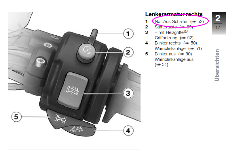

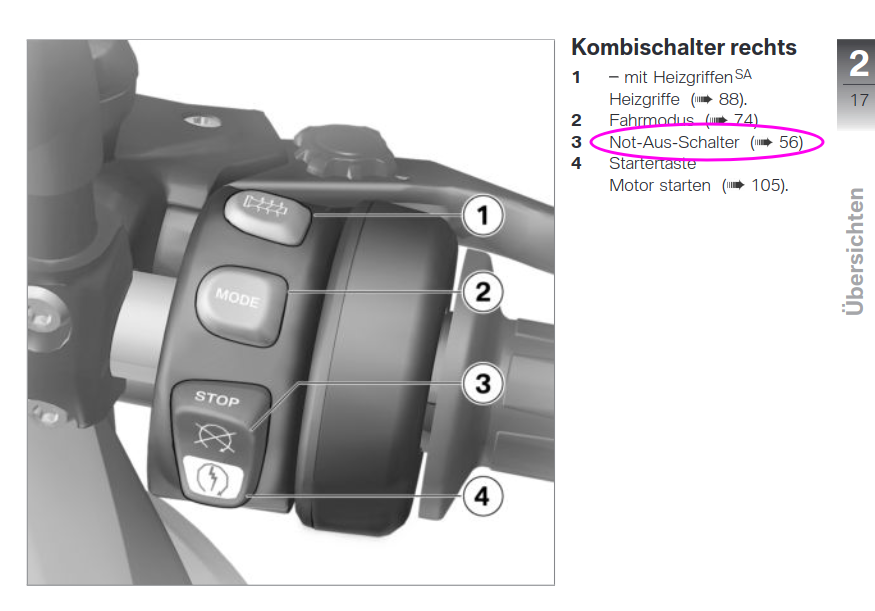

von Monk (Gast)
Ralf X. schrieb:
> Um den Motor zu stoppen, muss man die Zündung nun mal abschalten.
Oder den Seitenständer ausklappen.
Oder den "Engine Kill Switch" (bei BMW: "Not-Aus-Schalter") betätigen.
In beiden Fällen bleibt die Beleuchtung an.
