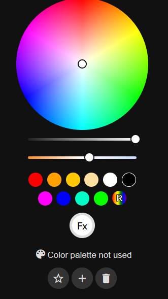

OP #7726464
Rainer W. schrieb:
Das passt nicht zusammen. Eine WS2812B enthält keine weiße LED. "Voll-Weiß" kannst du also nur erzeugt haben, indem du Rot, Grün und Blau gleichzeitig etwa gleich hell hast leuchten lassen. Nur blaues und grünes Licht ergäben zusammen cyan und nicht weiß (s. additive Farbmischung).
Abgezielt habe ich mit "Voll-Weiß" auf das, was WLED als neutrales Weiß bei voller Helligkeit sieht (siehe Screenshot), ich weiß leider nicht, wie ich hier die exakten RGB-Werte auslesen kann. Dass die Pixel keine dedizierte weiße LED besitzen ist mir bewusst, ich konnte jedoch nicht erkenne, zu welchem Grad die einzelnen Farben jeweils an waren ("hell")
