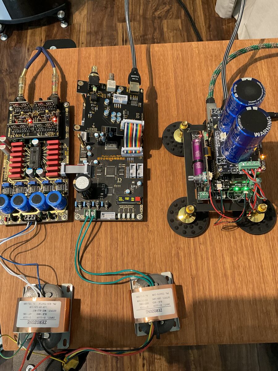

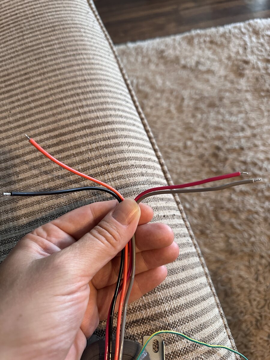

Verständnis frage. Ist es richtig linkes Netzteil , Rot und Orange auf
L1, Schwarz und Grau L2 , grüngelb Schutzleiter?
Rechtes Netzteil: L1 rot und orange , L2 black und grey , grün gelb
schutzleiter ?

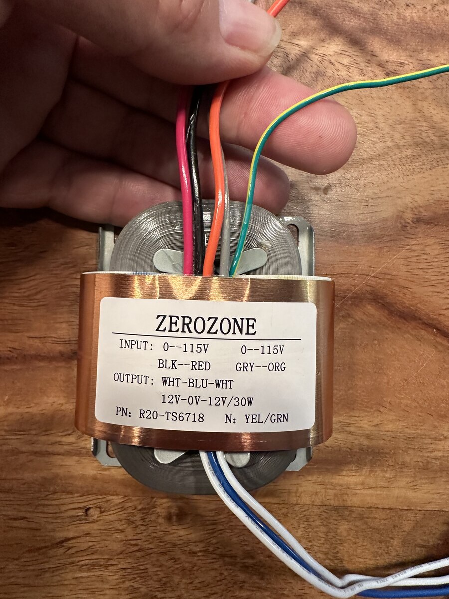

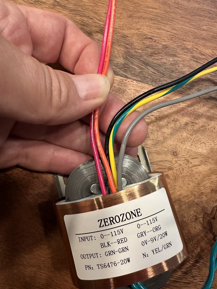

Falls du mit L1 und L2 due Phasen einer 400V Drehstrom Steckdose meinst:
nein!
Die Spulen des Trafos sind für 115 Volt.
Du kannst sie in Reihe schalten, um sie mit 230V zu betreiben. Gilt für
beide Trafis gleich:
 L o---blk  red---gry  or---o N
Die 230 V Anschlüsse heißen L und N.
L ist in "unseren" Kabeln meist braun oder schwarz, L ist blau.
Grüngelb ist wie du schriebst für die Erdung.

Stehe gerade auf dem schlauch sorry.
Meinst du so ?
L und N
von Monk (roehrmond)
Du musst rot mit grau verbinden. Die verbleibenden Kabel kommen in die
Steckdose.

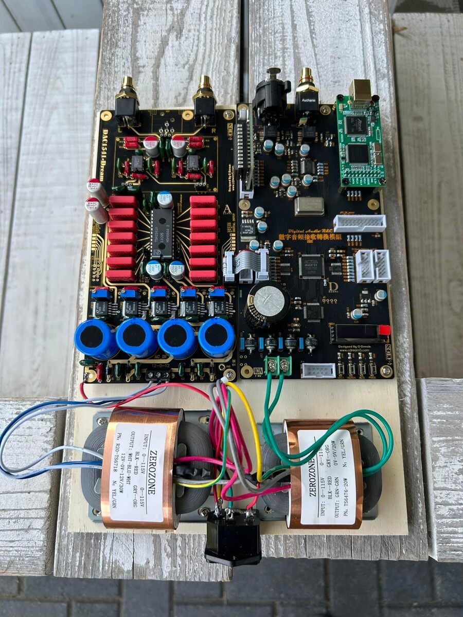

von Axel R. (axlr)
Aber doch nicht auf dem Holzbrett in unmittelbarer Nähe zu den
hochwertigen Platinen. Da musst dir ein metallchassis mit Trennwand
bauen.
Aus Winkelmaterial ein „Rahmen/Gerippe“ und dort werden dann exakt
zugeschnittene Bleche eingeschraubt. Seiten, vorn, hinten, Boden und
Deckel.
Zwischen den Platinen und den Trafos noch ein Blech hochkant als
Abtrennung.
Schade um die ganze Arbeit, sonst.
von Sven B. (sven_b497)
> bauen.
Das ist ein testaufbau und nicht meiner.
Ich werde später die Netzteile separat abtrennen mit kupferblechen .
Natürlich in ein Gehäuse
Danke für die Tipps

L1 ? L2 ?
Nehmen wir mal an, du lebst dort wo 230V~ aus der Steckdose kommen.
rot und grau verbinden
N an schwarz und L an orange oder umgekehrt.
Bei beiden.
grün/gelb an Schutzleiter.
weiss blau weiss bzw. grün grün ist fann die Sekundärspannung.

von Dietrich L. (dietrichl)
Sven B. schrieb:
> Soll dann mal so betrieben werden
Ich kann in dem Knäuel nicht erkennen, was mit wem verbunden ist. Also
keine Ahnung, ob das so richtig ist...

von Sigrid P. (Firma: non electrics) (teox)
> auf
> schutzleiter ?
du des steht doch klipp und klar auf den typenschild
