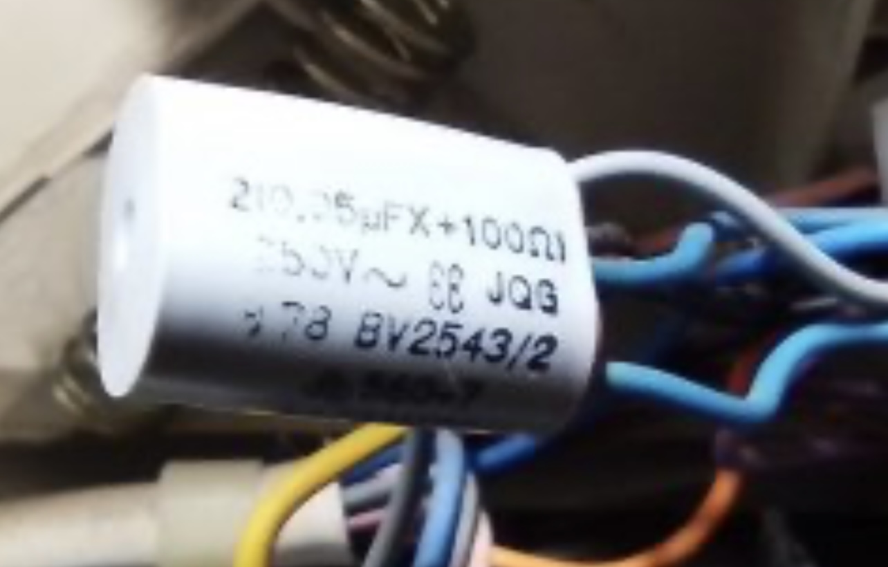

ich suche einen Kondensator für eine alte Bügelmaschine von AEG.
Schaltplan kann ich keinen finden.
Auf dem Kondensator steht:
210.05mF X +100Ohm
BV2543/2
Ein Bild habe ich angehängt.
Er hat 4 Anschlüsse, 2x blau und 2x schwarz.
Ich vermute es handelt sich um 2 RC Glieder aus jeweils 0.05mF und
100Ohm in Reihe, durch den Schaden lässt er sich nicht mehr messen.
Habe nun stundenlang gesucht aber kann nichts Passendes finden. Kann mir
bitte jemand aushelfen?
freundliche Grüße ✌🏽
> 100Ohm in Reihe,
Nein, die Adern sind durchgehend, und das RC-Glied (aka Snubber) ist
zwischen ihnen angeschlossen. Und natürlich 50nF/100R.
Hersteller ist Eichhoff, aber sicher kundenspezifisch.

Sry ich meinte natürlich 0.05 mikrofarad und ich meinte 2x 50nF in Reihe
mit 100Ohm also quasi so:
-50nF--100Ohm-
-50nF--100Ohm-
ist das korrekt?
> 210.05mF X +100Ohm
> BV2543/2
Kein Wunder. In der Baugröße wirst du keinen Kondensator im mF-Bereich
(Millifarad) finden können. Such mal nach µF (Mikrofarad), d.h.  0.05µF
oder, wie hhinz schon schrieb, 50nF.
Das ist einen Faktor 1000 kleiner als von dir vermutet.

von Heinrich K. (minrich)
> ist das korrekt?
Messe doch einfach mal mit dem Ohmmeter oder Durchgangsprüfer nach, was
hhinz Dir geschrieben hat:
Die gleichfarbigen Adern sind "durchgehend" verbunden.
blau ist mit blau hart verbunden.
schwarz ist mit schwarz hart verbunden.
Selbst wenn der Widerstand durchgebrannt ist, bleibt immer noch die
durchgehende Verbindung Ader blau auf Ader blau erhalten.
Ebenso schwarz...
Daran erkennst Du dann trotz aller Trollwut, daß das Gehäuse nur ein
einziges RC-Glied enthalten wird. Welches zwischen blau und schwarz
geschaltet ist.

Zwischen blau und blau habe ich keinen Durchgang, auch nicht zwischen
schwarz und schwarz. zwischen einem blauen und einem schwarzen messe ich
~70Ohm. Zwischen den anderen nichts
von Michael B. (laberkopp)
Wird auch nichts.
Du musst X-Kondensator und Widerstand selbst zusammenlöten (und in
Schrumpfschlauch hüllen)
blau --+-- blau
    47nF/X2
    100R/1W
schw --+-- schw
von Peerless R. (peerless_r)
Hab ich auch schon überlegt. Platz ist enger als eng. Kann aber ein
Kunststoffgehäuse hinter das Pedal montieren, in dem der Kondensator
sitzt, wäre kein Akt. Also hol ich mir 2 X Kondensatoren mit 50nF und
bastel mir die zwei rc glieder manuell mit nem 100R Widerstand.

von H. H. (Gast)
H. H. schrieb:
https://forum.teamhack.de/thread/21848-aeg-kb85-b%C3%BCgelmaschine-walzenmotor-l%C3%A4uft-auch-ohne-bet%C3%A4tigung-des-fu%C3%9Fpedals/
https://www.iwenzo.de/threads/aeg-kb-85-e-walze-laeuft-sehr-langsam-laesst-geschwindigkeit-nicht-mehr-regulieren.73347/
> Ungewöhnlich.
interessant 🤔 also sind es doch wie vermutet zwei separate rc glieder in
einem Gehäuse? hab jetzt auf jeden Fall mal mehrere x2 kondensatoren
bestellt mit 47nF. 100ohm 1w hab ich genug da.
das würde dann auch erklären, wieso ich keinen durchgang habe zwischen
blau-blau und schwarz-schwarz
also ich werd jetzt 2 rc glieder bauen mit jeweils 47nF und 100Ohm und
sie entsprechend anlöten und isolieren.
von Manfred P. (pruckelfred)
H. H. schrieb:
> In dem Fall aber nicht.
Das ist ja böse:
"Die 2 blauen gehen zum Schalter vom Walzenmotor
Die 2 schwarzen gehen zum Schalter vom Andruckmotor."
> in einem Gehäuse? hab jetzt auf jeden Fall mal mehrere x2 kondensatoren
Tatsächlich scheint es so zu sein, die "komische" Aufschrift 21....uF
und AEG Bügelmaschine hat der dortige User ja explizit reingeschrieben.
Man lernt nie aus: Zwei völlig unabhängige Kontakt-RC-Entstörer in einem
Gehäuse! Hatte ich noch nie 😄
Gerade getestet, funktioniert.
von H. H. (Gast)
Ganz ohne die Snubber?
Ja komplett ohne
von H. H. (Gast)
> Ja komplett ohne
Dann sind ja die letzten Zweifel ausgeräumt.
Also ist dem Beitrag des Users "Radar" aus dem anderen Forum absolut zu
vertrauen.
Schutzisolierte, einzelne RC-Glieder im Kunststoffgehäuse mit 47nF
(nano!) und 100 Ohm (22 bis 100) zum Beispiel zum Aufstecken auf Schütze
gibt es reichlich, natürlich mit ausreichend langen, flexiblen und
bereits isolierten Zuleitungen.
Zwei einzeln gekapselte sind sicher leichter zu beschaffen.
Hab jetzt schon die X2 bestellt. Kommt auf ne kleine Lochraster hab
schonmal ausgemessen, sollte noch ins Pedal passen. Gieß ich in Harz und
gut is. Danke nochmal an Alle für die Hilfe 🙏🏽
Rückmeldung:
Hab die zwei rc glieder manuell aufgebaut und vergossen, Maschine läuft
wieder einwandfrei.

schwarze Ader gehen auf den Widerstand?
Oder sind in diesen Gehäuse zwei mal dieser Aufbau von Michael?
Sprich zwei Kondensatoren und zwei Widerstände?
Wie ist dann die komplette Verschaltung?
Bitte um Hilfe.
LG
Julia
von H. H. (Gast)
Julia M. schrieb:
> Bitte um Hilfe.
Einfach den gesamten Thread lesen.
Es sind wohl 2, jeweils zwischen blau blau und schwarz schwarz
"210.05µF + 100 Ohm
250 V ~ JQG
6470112.0(4)
3.73 EE BV2543/2
VDE 560-7
4 Anschüsse:
Die 2 schwarzen gehen zum Schalter vom Andruckmotor"

> 210.05mF X +100Ohm
Also ich lese 2(0.05µF X + 100 Ohm)
User Radar im Teamhack-Forum schreibt
am 15. September 2010 um 17:47 (#7):
> 0,5 µF + 1 Widerstand 100 Ohm
Das muss natürlich 0,05µF heißen, d.h. man baut 0,047µF oder 47nF ein.

von Julia M. (julia1234)
Würde das auch so funktionieren wie im Anhang?
Es sind ganz andere Werte wie im Originalen.
LG
Julia
von H. H. (Gast)
Nein.
Original ist je zwei 50nF + 100 Ohm
Nachbau ist je zwei 47nF + 100 Ohm
Da ist kein nennenswerter Unterschied.
Man sollte vielleicht explizit darauf achten, dass der Kondensator ein
X-Typ ist.

Julia M. schrieb:
> Würde es mit diesen Kondensator nicht gehen?
Welchen Typ hast du genommen?
Der hier wäre ein X-Typ:
https://www.conrad.de/de/p/kemet-r46ki24700001m-1-st-mkp-funkentstoer-kondensator-radial-bedrahtet-47-nf-275-v-20-15-mm-l-x-b-x-h-18-x-5-x-11-1235263.html
Die erzeugen keinen Kurzschluss im Netzbereich, wenn sie kaputtgehen.

Ich muss nochmal nachfragen.
Ist die Verschaltung im diesen Gehäuse so aufgebaut?
Oder anders?
LG
Julia
von H. H. (Gast)
> Oder anders?
Anders!
Thread noch immer nicht gelesen. :-(
Julia M. schrieb:
> Oder anders?
an den beiden blauen Kabeln hängt die eine RC-Reihenschaltung dran, an
den beiden schwarzen Kabeln die andere RC-Reihenschaltung.

verstehe das immer noch nicht. was meinst du damit: "an den beiden
den beiden schwarzen Kabeln die andere RC-Reihenschaltung."
Wo ist die Verbindung vom blauen zum schwarzen also Plus zum minus oder
denke ich da falsch?
Ich mache es nicht ich lasse es von meinem Vater machen der ist
Elektriker.
Ich bin nur die jenige, die auf Informationssuche geht.
von H. H. (Gast)
Ja.
Deine Zeichnung ist richtig. Die R/C-Kombi ist eine
Funkenlöscheinrichtung über die Motorschalter. Die haben keine
Verbindung, es gibt zwei Schalter, die unabhängig geschützt werden.

von Rainer W. (rawi)
> 210.05mF X +100Ohm
> BV2543/2
Guck noch einmal genau hin,  Da steht nie und nimmer "10.05mF X +100Ohm"
drauf.
Ich lese da "2(0.05µF X + 100Ω)", auch wenn sich das bei dem unscharfen
und im entscheidenden Teil überbelichteten Photo nur erahnen lässt. Aber
du hast ja wohl das Teil vor dir liegen.
Eine um einen Faktor 1000 falsche Kapazität wird ihren Zweck jedenfalls
nicht erfüllen.
Warum traut man sich, so ein saumäßiges Photo hochzuladen?
>> 210.05mF X +100Ohm
>> BV2543/2
> drauf.
> nicht erfüllen.
> scnr
weil nicht jeder eine hochauflösende Handykamera hat.
abgesehn davon ist das Thema längst vom Tisch, das Gerät läuft
einwandfrei täglich seit der Reparatur. War also alles korrekt.
Such dir einen unbeantworteten Thread.
Schärfe und Überstrahlen sind kein Problem der Auflösung.

Die Klammern wären auch auf einem besseren Foto kaum als solche zu
erkennen gewesen.
