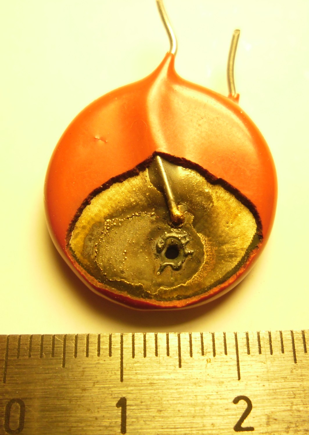

Problem (so wie ich es falsch gemacht habe):
Ich habe 460V AC genommen und den Strom in 2mA-Schritten mit einem
Serienwiderstand erhöht. Der Effektivwert der Spannung am Varistor war,
mehr oder weniger unabhängig vom Strom, etwa 380V. Dann ist der Varistor
bei 8mA kollabiert. Die Varistorspannung fiel auf etwa 160V, der Strom
stieg dadurch auf gut 30mA an, weil die Spannung am Vorwiderstand ja
höher wurde. Dadurch setzte der Varistor mehr Leistung um und wurde
heißer.
Wie ich es richtig gemacht hätte:
Hätte ich den Strom wie gefordert auf 8mA +-10% konstant gehalten, dann
wäre die Leistung durch den Spannungseinbruch am Varistor kleiner
geworden, der Varistor wäre kühler geworden.

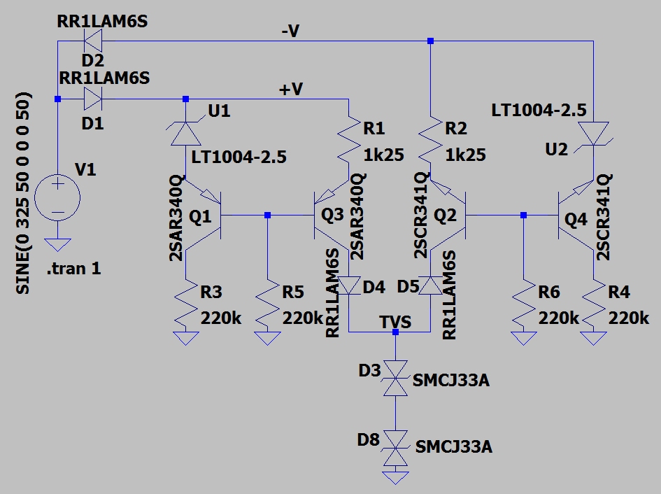

Kann man eine AC-Konstantstromquelle mit Strömen bis etwa 50mA und bis
zu 500V kaufen? Wichtig ist eben der konstante Wechselstrom.

Wenn's nicht allzu viel kosten darf:
Man(n) nimmt eine DC-Konstantstromsenke und schaltet dieser ein
Brückengleichrichter vor.
Speisung dann wie gewohnt Deine einsnellbare Wechselspannungsquelle.
Wenn viel Budget:
Agilent und Chroma AC Sources können AFAIR auf konstanten/begrenzten
Strom.

zur DC-Konstantstromsenke: Dann ist der Strom aber nicht mehr
sinusförmig. Wobei die Idee nicht uninteressant ist!

Für den Fall das Du es dennoch unbedingt sinusförmig haben möchtest:
https://electronics.stackexchange.com/questions/218976/ac-constant-current-source-design
Fig. 2 mit dem Hochsetztrafo und der Regelschleife über den OPV.

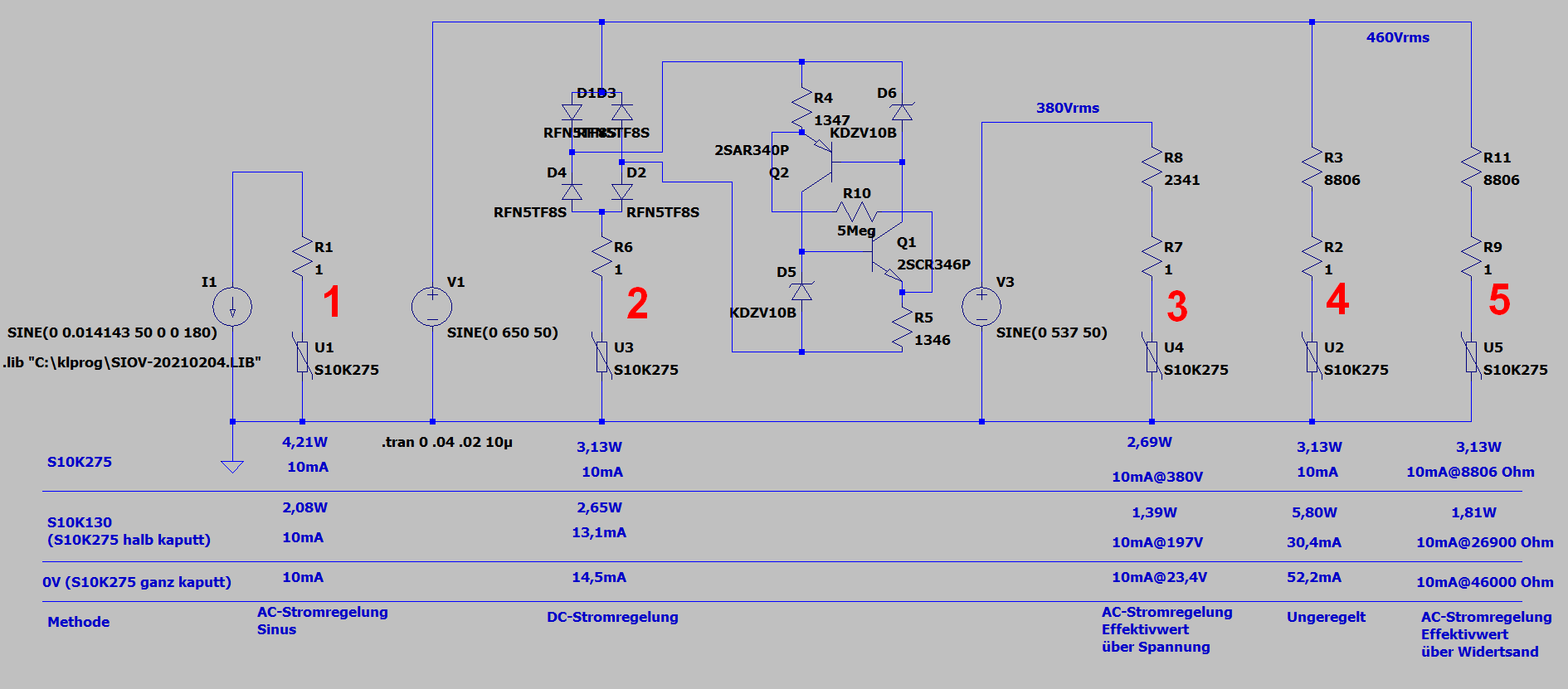

Zeit  Strom mA   Spannung am Varistor
13:57  8,89  357,21
13:58  9,29  352,82
13:59  9,99  345,24
14:00  8,02  338,42
14:01  7,91  344,42
14:02  8,28  343,77
14:03  8,54  341,23
14:04  8,91  337,53
14:05  9,50  331,93
14:06  10,63  320,93
14:07  13,96  288,83
14:08  25,92  179,00
14:09  30,26  139,81
14:10  31,24  130,56
14:11  31,75  125,800

von Thomas C. (akapuma)
rms Konstantstrom ist es auf jeden Fall, denn 2mA +-10% ohne weitere
Angabe ist ein geforderter Effektivwert. Effektivwert muß ja kein Sinus
sein.
Also fasse ich mal zusammen:
Möglichkeit 1 ist eine DC-Strombegrenzung am Brückengleichrichter.
Relativ einfach im Aufbau, wie genau weiß ich nicht,
Möglichkeit 2 ist ein Strommeßgerät und eine programmierbare
AC-Spannungsquelle (beides vorhanden) mit dem PC zu verbinden und eine
einfache Regelung aufzubauen, zum Beispiel:
- Wenn der Strom größer ist als Nennwert +10% dann xx V weniger

Zu den Varistoren:
Varistoren altern, wie von laberkopp exakt beschrieben. Die genannten
Tests sollen herausfinden, was denn passiert, wenn so etwas passiert.
Geht irgendetwas kaputt und trennt den Stromkreis? Oder zündet der
Varistor das Gehäuse und dann das ganze Haus an?
Die Ausrede, Gehäuse aus V0-Material würden nicht brennen, zählt nicht.
V0 heißt selbstverlöschend wenn man die Zündquelle wegnimmt, und nicht,
daß es nicht weiterbrennt wenn die Zündquelle Varistor heiß bleibt.

Methode wie man AC-Strom konstant hält! Siehe Anhang meines Posts
26.08.2024 14:07. Diese Methode, einen AC-Strom konstant zu halten, ist
das übliche Verfahren um Schalter und Steckdosen zu prüfen. Nur mit
einem Varistor klappt das nicht, weil die maximale Spannung normativ auf
460V begrenzt ist. Mit 4600V sähe das anders aus:
Varistor OK, hat bei 6mA ca. 380V.
Spannung am Vorwiderstand ist 4600V - 380V = 4220V
Vorwiderstand = 703,3kOhm
Varistor geht kaputt, hat nur noch 160V.
Spannung am Vorwiderstand ist jetzt 4440V
Strom steigt auf 6,31mA, das sind 6mA +5% => 10% Genauigkeit wurden
eingehalten.
Beim Schweißen hat man Ströme um 100A, ich brauche um 10mA. Da liegt der
Faktor 10000 zwischen!

iaW: Signalquelle, AGC, Verstärker und Shunt sinnvoll zusammengestöpselt
und gut ist es. Da die Frequenz konstant ist und die Einspeiseleistung
selbst bei 1kV/50mA Ausgang ziemlich vernachlässigbar ist sind normale
Netztrafos vollkommen ausreichend, mit einer ClassD-Enstufe brauchst
nicht einmal eine Kühlung...
Da der Strom durch den VDR nicht linear ist - RMS analog oder digital
ausrechnen und dann mit der Auswertung in den AGC... macht die Sache nur
komplexer aber nicht komplizierter.
Als Anregung siehe zB. AN55 von Linear Technology
(https://www.analog.com/media/en/technical-documentation/application-notes/an55fa.pdf).

@wolf17:
Aufgeplatzt geht ja noch. Schlimmer ist wenn der Strom begrenzt wird und
der Varistor minuten- oder stundenlang höllenheiß wird und Kunststoff in
der Nähe ist.

von Arno H. (arno_h)
So was ähnliches habe ich mal zusammengelötet, um Z-Dioden zu
klassifizieren.
R1 und R2 kann man schaltbar machen, um den Strom einzustellen. Am Punkt
TVS habe ich bei mir einen 10 zu 1 Teiler eingebaut und direkt das Scope
angeschlossen. Hat zum Einsortieren gereicht.
Die Halbleiterauswahl ist natürlich anzupassen, LTSpice hat da einige
Unzulänglichkeiten.
Arno
Hallo marsufant,
ich habe mal etwas rumgespielt - siehe Anhang.
Eine Sinus-Konstantstromquelle erzeugt am Varistor untypisch hohe
Spannungen und damit auch eine höhere Wirkleistung.
Eine DC-Stromquelle hat das Problem, daß die Stromflussdauer bei
fallender Varistorspannung länger wird, dadurch steigt der Effektivwert,
im Rechenbeispiel im Anhang um 26% und damit zu viel. Ist aber
wesentlich besser als ohne Regelung und eine geeignete Notlösung.
Selbst eine Effektivwertregelung bringt nichts.
Beispiel S10K275, Anlage hinten
460V Quellenspannung, 8805 Ohm - Widerstand, 10mA Effektiv erzeugen
3,13W
400V Quellenspannung, 3902 Ohm - Widerstand, 10mA Effektiv erzeugen
2,84W
Insgesamt kann man diese Normanforderung nur als schwachsinnig
bezeichnen!
ich habe das ganze mal zusammengefasst:
1: AC-Stromregelung, sinusformig
2: DC-Stromregelung im Brückengleichrichter
3: AC-RMS-Stromregelung, fester Widerstand, variable Spannung
4: Maximale Spannung (460V), ungeregelt
5: AC-RMS-Stromregelung, variabler Widerstand, feste Spannung
S10K275: Varistor S10K275 ist in Ordnung
S10K130: S10K275 ist halb kaputt und verhält sich wie ein S10K130
0V: S10K275 ist komplett durchgeschlagen
Ziel: Strom auf +-10% konstant halten
4 (ungeregelt) hält den Strom nicht konstant
2 (DC-Stromregelung) hält die Stromhöhe konstant, allerdings nicht die
Breite, dadurch steigt der RMS-Strom im Fehlerfall zu stark an.
1, 3, 5 (AC-RMS-Regelung): alle 3 Varianten halten den Strom auf 10mA
konstant, führen aber zu einer unterschiedlichen Erwärmung des
Varistors. Damit kann die alleinige Angabe des Stroms kein
standardisiertes Verfahren sein. Einen Meßaufbau für eine nicht richtig
spezifizierte Aufgabe zu finden macht keinen Sinn.
Ich weiß jetzt auch, wo diese Methode herkommt:
DIN EN 61643-11 / VDE 0675-6-11
Überspannungsschutzgeräte für Niederspannung – Teil 11:
Überspannungsschutzgeräte für den Einsatz in Niederspannungsanlagen –
Anforderungen und Prüfungen
Absatz 8.3.5.2 Prüfung der thermischen Stabilität
a) Prüfverfahren für SPDs, die nur spannungsbegrenzende Bauteile
besitzen
Ich denke, die Sache ist erstmal erledigt.
- diesen Passus komplett ändern
- Strombegrenzung mit Widerständen wie in EN 62368-1 G.8.2.2 beschrieben
- Notfalls beim VDE fragen wie man dort nach DIN EN 61643-11 / VDE
0675-6-11 prüft
von Andrew T. (marsufant)
> 0675-6-11 prüft
Danke Thomas für die Simu und deine Zusammenfassung.
Die Versin mit dne Widerständen erscheint mir auch die praktikable.
passende lassen sich ja aus E96 und Parallel- bzw. Serienschaltung auf
die korrekte Grösse bringen.
OK, dann warte ich mal ob Dir eine gute Antwort von den Mitarbeitern des
VDE zukommt -- das kann ggfs. etwas länger dauern .-)
