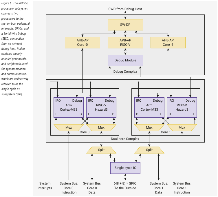

von Mikro 7. (mikro77)
Der TO meinte wohl RISC-V, also...
The unique dual-core, dual-architecture capability of RP2350 provides a
pair of industry-standard Arm Cortex-M33 cores, and a pair of
open-hardware Hazard3 RISC-V cores, selectable in software or by
programming the on-chip OTP memory.

von Christoph M. (mchris)
Michael D. (nospam2000)
>Wie ist denn der Stromverbrauch im direkten Vergleich zwischen den ARM
>und den RISC-V Kernen für den RP2350?
Vielleicht brauchen die RISC-V wirklich etwas weniger Strom, weil sie im
Vergleich zum Cortex-M33 sehr viel weniger aufwändig sind.
Hier gibt es sogar den Verilog-Source Code:
https://github.com/wren6991/hazard3
Die Cortex-M33 dagegen sind ziemlich aufgebohrt (RP2350 Datenblatt):
Each Arm Cortex-M33 processor in RP2350 is configured with the following
features:
• FPU: Single precision FPU
• DSP: DSP extension
• SECEXT: Security extensions
• CPIF: coprocessor interface
• MPU_NS: 8 non-secure MPU regions
• MPU_S: 8 secure MPU regions
• SAU: 8 SAU regions ( was wohl die Säue machen? )
The Cortex-M33 features a coprocessor port which transfers up to 64 bits
per cycle between the processor and certain closely-coupled hardware.

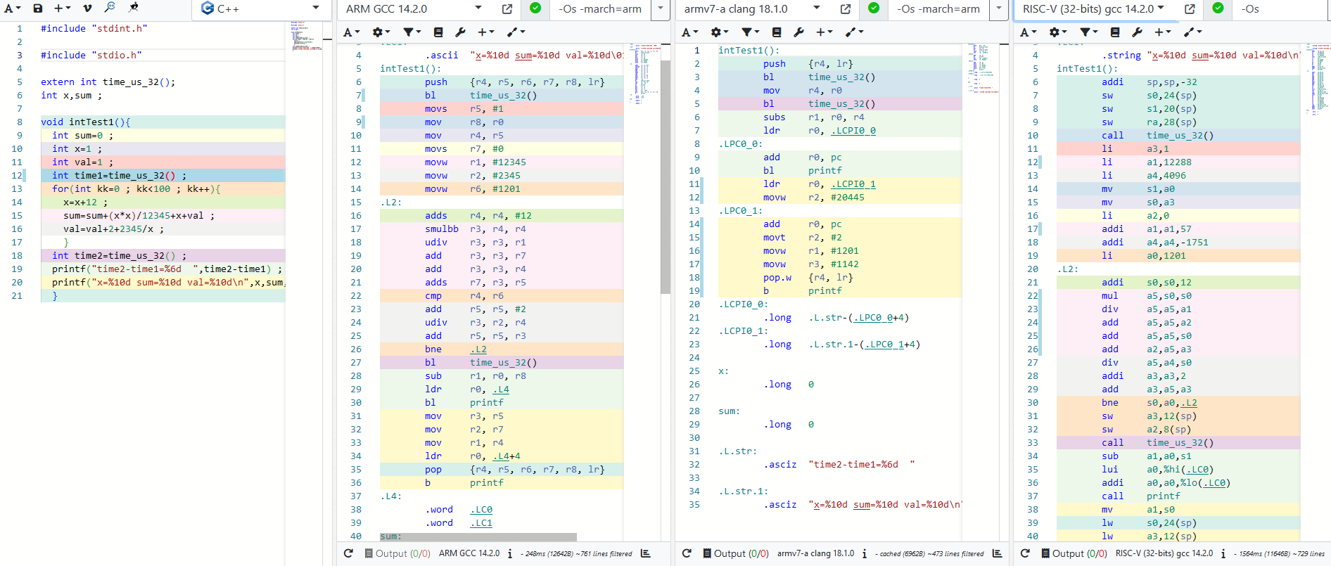

Die Integer Performance versuche ich mit dem angehängten Code zu messen.
Für Float und Double nehme ich einen ähnlichen Code nur mit Float bzw.
Double Variablen.
Eine Tabelle mit den Ergebnissen wäre nicht schlecht.

Wobei man bei solchen Vergleichen berücksichtigen muss, daß nur die
Kombination verwendeter Compiler/Prozessorkern ermittelt wird.
Und es ist ja nicht so, daß alle Compiler gleich sind, geschweige denn,
daß sie gleich guten Code abliefern.
Aus dem hohlen Bauch heraus würde ich annehmen, daß ein ARM-Compiler
erst mal besseren Code liefern dürfte, einfach, weil mit dieser
Architektur schon länger gearbeitet wird und daher mehr Gehirnschmalz in
Compiler, Optimierer und auch Libraries geflossen sein dürfte.
> Double Variablen.
Dieser Testcode sollte bei angeschalteten Compiler Optimierungen
unabhängig vom verwendeten CPU Kern gleich schnell ab laufen, in etwas 0
Zeit. Die Eingangsparameter sind dem Compiler nämlich bereits zur
Compile-Zeit bekannt, er kann das Ergebniss vorberechnen. (In Deinem
Code werden die globalen Variablen von Lokalen überdeckt)
Mit welchen Compileroptionen wurde für jeweils ARM & Risc-V übersetzt?

Falls Du es noch nicht mitbekommen hast: Im RP2350 sind sowohl ARM- als
auch RISC-V-Kerne verbaut, die wechselseitig aktiviert werden können.
Es geht um einen Benchmark ARM vs. RISC-V auf dem RP2350. Mit dem RP2040
hat das überhaupt nichts zu tun.
Ist die DSP-Extension auch von dem RISC-V-Kern nutzbar oder sollte man
bei Faltungsoperationen wie bei ML heftig benötigt doch auf den ARM-Core
samt extension setzen ?
Unwahrscheinlich. Der hängt doch am Coprozessor Interface der M33-CPU
oder ist sogar noch enger gekoppelt.

Stimmt. Ist mir auch gerade aufgefallen, als ich mir den Compileroutput
anschauen wollte. Es gibt ja diese Seite https://godbolt.org/ , bei der
man Code einkippen kann und dann aus dutzenden Compilerversionen
auswählen kann und dann schön vergleichen kann, was der Compiler daraus
macht. Dazu muss man aber eben die genaue Version und auch die Flags
kennen.
Stimmt, da war etwas. Ich bin jetzt etwas erstaunt, wie schlecht der gcc
inzwischen doch ist, ich hätte erwartet, das er das mit der
Constant-Value Optimierung kann, tut er aber nicht. der clang machts

Ach ja, noch ein Gedanke. Der SIO hieß so, weil's früher mal ein ›Single
Cycle IO‹ war. Isser nu auch nicht mehr.
