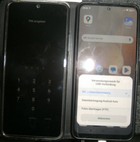

von Andrea B. (stromteam)
Ich würde zuerst ein dünnes kariertes Papier mit Koordinaten auf dem
Display befestigen, hilft erfolgreiche "Tastendrücke" zu rekonstruieren.
Das Verhalten bei Xiaomi ist Systemabhängig.
Links ein Redmi Note 12 mit der letzten MIUI ( man sieht die Anordnung
der Ziffern ): entsperren, USB-C an Win7-PC anstöpseln und die Geräte
sind gekoppelt.
Rechts ein Redmi Note 12 mit HyperOS: entsperren, das
Schraubenschlüsselsymbol oben links rechts neben der Uhrzeit anklicken
und dann "Datenübertragung / Android Auto" ( der mittlere Eintrag unter
dem blauen Eintrag ) auswählen, die Geräte sind gekoppelt.
Alternativ: Wenn Miracast vorhanden ist: entsperren, Einstellungen,
Verbinden und Teilen, Übertragen, Cast übertragen. Siehe YT-Videos
P.S. das Foto ist das Beste aus 30 Versuchen.

von Alexander (alecxs)
Blind navigieren ist die realistischste Option. Wenn Touch auch nicht
mehr funktioniert, dann geht es nur mit Maus. Ein zweites Smartphone
wäre nützlich, dann könnte man die beiden Mäuse mit Klebeband verbinden
und synchron bedienen.
USB-debugging zu aktivieren ist das Ziel, notfalls über den Umweg
Bluetooth Maus/Keyboard.

von Michael S. (rbs_phoenix)
Sorry für die späte Antwort von mir. Momentan habe ich viel zutun und im
Kopf. Aber nun...
Matthias S. schrieb:
> Kannst folgendes versuchen:
> 1. MIAssistant aus vertrauenswürdiger Quelle laden für den PC. USB Kabel
> ans Telefon und den PC.
> 2. Telefon im Recovery Modus starten:
> https://www.youtube.com/watch?v=pkZWgk1k93Q
> 3. am Telefon blind auf MIAssistant scrollen und starten.
> Backup Auswählen.
Das werde ich jetzt am Wochenende mal ausprobieren. Aber irgendwie
klingt das zu einfach ;)
Mathias A. schrieb:
> beim Rooten bzw Unlock des Bootloaders werden normalerweise alle Daten
> auf dem Gerät gelöscht.
Das ist auf der einen Seite beruhigend, für mich natürlich aber doof ;)
Das wird natürlich schwer, wenn ich nichts sehe. Für das Neustarten habe
ich auch mal die Art und Weise benutzt, "den virtuellen Knopf in der
Mitte vom Display nach unten zu ziehen". Das ging, daher meine
Schlussfolgerung, dass der Touch-Teil noch geht.
Ich vermisse jetzt nach dem Einschalten allerdings eine leichte
Vibration, die mir bestätigt, dass ich die Punkte vom Entspressmuster
verbinde. Also entweder ist das System gar nicht an dem Punkt, wo ich
das Muster eingeben muss, oder die Vibrationen sind weg. Oder das Touch
geht mittlerweile auch nicht mehr. Ich bekomme auch durch nichts ein
Feedback, ob das entsperren geklappt hat oder nicht.

Wegstaben V. schrieb:
> laut Internet hat das genannte Modell einne OLED Bildschirm. Gibt es
> denn bei OLED überhaupt eine Hintergrund Beleuchtung?
> Das Display hat wohl keine Status-LED mehr, sondern ein Aufleuchten des
> Handies am Display Rahmen. ISt das ein separater Rahmen, oder wrden da
> nur die äußeren Pixel-Reihen des display eingeschaltet? Was ist, wenn du
> z.B. eine Nachricht bekommst,(und das Display selbst würde angesteuert):
> funktioniert das, oder ebenfalls alles dunkel?
> Ich les auch was von "automatische Helligkeitsanpassung". Was ist, wenn
> du das Handy mal im "stockdunklen Keller" betreibst?
Genau, es ist ein OLED Display. Es ist absolut dunkel, auch mit
Taschenlampe beleuchten hat nichts geholfen. Und so dunkel regelt eine
Helligkeitsanpassung auch nicht.
Die Benachrichtigung kann man auswählen. Bei mir kam eine schmale
Animation am Rand des Displays (aber eben vom Display direkt).

von Mathias A. (mrdelphi)
Wenn ich mich recht erinnere, wird wenn man das Muster zu oft falsch
eingegeben hat, ein anderer Code abgefragt. Falls das hier passiert sein
sollte, macht es das blind entsperren natürlich nicht gerade
einfacher... Aber wenn man Screenshots findet die die jeweiligen
Ansichten zeigen dürfte es schon machbar sein.
