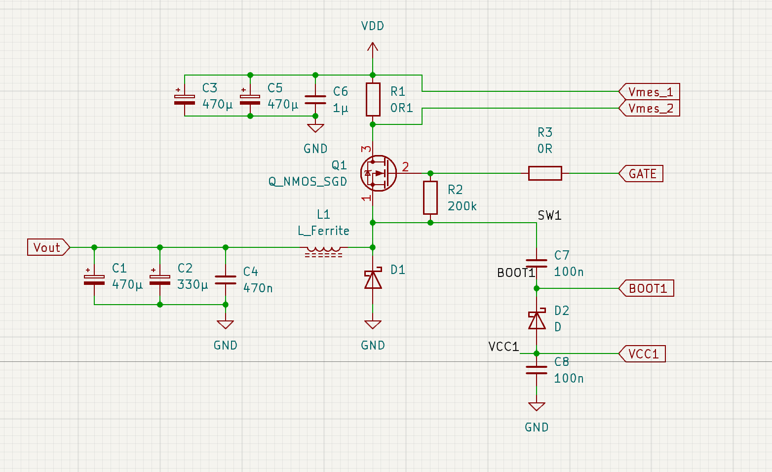

von Peter (kaputteshirn)
ich habe hust eine alte Kosmos-Kiste ausgepackt und da war ne
kostenlose Premium KiCad Version dabei, dachte ich mir mal: machste mal
nen DCDC Buck Converter :D:D. Nach endlosen verschwendeten Stunden
Hirnschmalz folgendes Ergebnis: (tut mir leid, der Platte Humor musste
gerade sein -.-)
Alles schön und gut, habe mir mit 60W LED Kopfschmerzen gestrobot -
schaltung macht soweit was sie soll...NUUUUUR wird der Messwiderstand
extrem heiß. Bei maximaler Leistung lt. Wärmebildkamera bis zu 125°C mit
ca. 5-7 cm Messabstand, bei 10-15 cm misst sie so um die 110°C. Bevor
ich die Wärmebildkamera hatte, dachte ich zuerst, das Regel-IC schwingt
irgendwie oder das Gate vom MOS-Fet wird nicht richtig angesteuert und
mit durch rumfingern an der Platine davon ausgegangen, dass der FET so
eskaliert, heute hat mir die Kamera den Messwiderstand entlarvt.
Die Specs:
 - Vin = 30V
 - Iin = ~2,2A
 - Pin ~ 65W
 - Vout = 24,2V
 - Iout ~ Pin / Vout ~ 2,69 A (entspricht ca. dem Wert, wenn der
Lastwiderstand direkt am Netzteil hängt bei 24,2V)
Specs. Messwiderstand:
 - Rmes = 0,08 Ohm
 - Größe = 2512 SMD
 - Pmax = 2W
Mit dem Multimeter direkt am Messwiderstand gemessen, bekomme ich auch
das gleiche Ergebnis, wie mir das Netzteil an Iin anzeigt.
Berechnet fällt somit gemittelt am Messwiderstand eine Leistung ab von:
Pmes = Iin  Iin  Rmes = 2,2A * 2,2A * 0,08 Ohm = 0,3872 W
Schaltfrequenz weiß ich leider nicht, hab aktuell keine Messspitzen fürs
Oszi da. Kann ich erst in ein paar Tagen sagen. Könnte es grob
durchrechnen (digital Einstellbares Regler IC), aber wir müssten weit
über 100kHz liegen.
Nun die Frage aller Fragen: Warum sind 387 mW bei einem 2512 SMD
Widerstand so heiß? Das kann doch gar nicht sein. Selbst bei einer sehr
hohen Schaltfrequenz müsste mir das Multimeter den gemittelten Wert
anzeigen und wir sollten auf keinen Fall bei 5 Watt oder sonst was
liegen?! Vac zeigt mir auch unter 10mV an.
Das Einzige, was mir einfällt, wäre bei hohen Frequenzen der Skin-Effekt
beim Messwiderstand?
Ich schaue die Tage mal mit einem vernünftigen Oszi drüber.
Irgendwelche Ideen?
Danke,
VG
EDIT:
zum Schaltplan:
Die Werte im Schaltplan entsprechen nicht dem, was verbaut ist. Zum
Testen hatte ich unterschiedliche Dimensionen verbaut.
Cin (nur Elko) = 680µF
Cout (nur Elko) = 2 * 100µF
Am Regler IC relativ nah zum Messwiderstand sind 5 * 100nF Kerko-SMD
(hatte keine größeren für diese Spannung da).
von Kevin M. (arduinolover)
Die viel wichtigere Frage ist, wie groß deine Induktivität ist, die du
hier als Ferrit bezeichnet hast. Zudem ist der Peak Strom durch die
Induktivität mitunter wesentlich höher als dein Ausgangsstrom. Je
nachdem wird dann dein Messwiderstand auch mehr belastet.

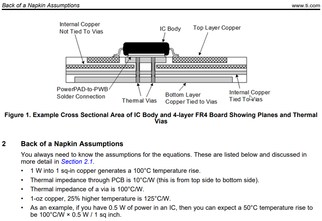

Da braucht es auch größere Kupferflächen zusätzlich zu  den Lötpads,
um diese Wärme wegzubringen.
Also je Seite  mind. 2 cm2  bei 35u Cu.
Habs wieder gefunden:
- https://www.ti.com/lit/an/slpa015/slpa015.pdf
1 Unze Kuper (pro Quadratfuß) sind die üblichen 35µ Kupferdicke.

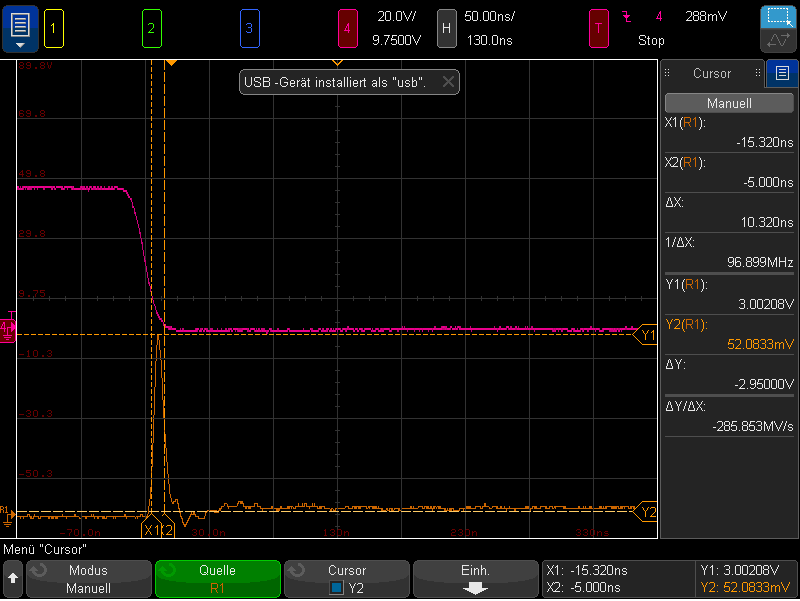

Die extreme Wärme liegt an unterschiedlichen Stellen:
Was den Schalt-FET angeht: das IC ist ein Constant-OFF-Time Regler. Je
nach Einstellung mischt das IC den normalen PWM mit kurzen
hochfrequenten Pulsen um den Strom zu erreichen. Das führt dann
natürlich zu hohen Schaltverlusten am FET.
Was den Messwiderstand angeht bin ich noch nicht so weit gekommen.
Allerdings ist auffällig, dass beim Einschalten des FETs ein extrem
hoher Spitzenstrom von ca. 37 Ampere! für ca. 10ns fließt - das würde
das extreme Heißwerden erklären. Die rosa Kurve ist gemessen direkt an
der Freilaufdiode.
Jetzt ist nur die Frage: woher kommt der Spitzenstrom?
Ich vermute es liegt an der Erholzeit der Diode.
https://www.diodes.com/assets/Datasheets/SDT15H100P5.pdf
Das ist die verbaute Diode, ich finde leider keine Daten zur Erholzeit.
Allerdings - wenn eine für weniger Strom nehme, ist der Spitzenstrom
auch halb so groß:
https://www.diodes.com/assets/Datasheets/SDT5H100P5.pdf
Das nächste mal kommt mir kein asyncroner Regler mehr auf die Platine...
Also mit der "kleineren" Diode ist die Temperatur des Messwiderstandes
ca. 7-10°C kühler.
von Peter G. (metalfranke)
sieh dir mal die Kapazität deiner Dioden an: ca. 350pF vs. 150pF
(jeweils bei 30V)...
Gruß Peter
> ca. 7-10°C kühler.
Ich hoffe, dass es der Messewiderstand ist, der sich dann weniger
aufheizt und nicht dessen Temperatur ;-)
37 A an 80 mOhm über 10 ns bei 100 kHz würde in einer Heizleistung von
100 mW resultieren. Davon alleine  sollte nichts extrem heiß werden,
falls der Widerstand nicht gerade kleiner als 0805 ist.
Ist die Schaltfrequenz deines Wandlers inzwischen klar und welche
Leistung verträgt der Widerstand?

Der Spannungsanstieg für 10ns am Shunt ist auch nicht der Stromanstieg
durch die Drossel (wie sollte das auch gehen) sondern eine mangels
Bilder vom Aufbau, Messmethode, Messgerät (Highside-Strommessung mit
vielleicht Masseklips vom Tastkopf?), Skinneffekt, Info von Ls vom Shunt
und sonstigen parasitären Effekten nur als Messfehler zu bezeichnende
Kurve.
Wenn das wirklich ein USB-Oszi ist mit dem gemessen wurde schupft es die
PC-Masse durch die Gegend damit sich der Strompfad während der
Schaltflanke über: Oszi.GND->USB->Computer->irgendwas mit PE(oder die
Y-Cs)->Labornetzteil->Prüfling schließen kann.
iaw: die Aussage der 10ns am Shunt ist keiner weiteren Betrachtung wert
solange der TO nicht sagt was er wie und woran gemessen hat.
Allerdings sieht die Messung gut aus und ist eine wunderbare Finte um
eine falsche Fährte zu legen....

Ja, das habe ich dann letztlich auch gedacht - normalerweise achte, bzw.
denke ich an sowas, allerdings diesmal irgendwie nicht so sehr. Ich habe
einen anderen Tastkopf geholt, wo ich vorne eine Feder-Masse-Spitze
aufstecken kann, sodass ich direkt am Widerstand messen konnte. Das hat
die Messung einiges sauberer gemacht. 50-Ohm-Terminierung hat nichts
geändert, also sind mehrmalige Reflexionen durch die Messleitung eher
auszuschließen.
Die Platine ist aktuell so designed, dass ich unterschiedliche Drosseln
auflöten kann, es kann gut sein, dass die merkwürdige Kupferfläche das
produziert.
Hinzukommt die Schaltung: der Messwiderstand ist VOR dem FET, wenn der
FET dann durchschaltet, entsteht am Widerstand ein Engpass. Je nach
anwendung macht man ja auch Damping-Widerstände, um Anstiegsflanken
flacher zu machen, allerdings haben wir hier ja auch mehr an Fläche
(verglichen zu einer Datenleitung, "extrem" groß), sodass hier auch
Schwingungen entstehen können, letztlich muss ist alles eine Sache von
Impedanz.

Erkennen kann man Messfehler u.A. auch dadurch, dass, wenn man die
Messleitung anfasst, das Bild auf dem Oszi sich viel verändert. Nach dem
Ändern auf Masse-Feder war diese Art von Einfluss (CM) viel reduziert.
Weg ist die Spitze trotzdem nicht, aber durch ändern der Diode und
sauberer Messaufbau hat sie sich halbiert. Ich gehe jedoch eher davon
aus, dass der Großteil der Spitze vom Layout kommt. Wenn ich alle
Bauteile final ausgesucht habe, wirds Version 2 zeigen.
MESSWIDERSTAND:
Den Messwiderstand habe ich doch noch kleiner gemacht. Ich hätte gerne
einen möglichst kleinen Ripple über der Drossel gehabt, allerdings war
es dann doch so eng, dass die Schaltung nicht wirklich gut damit zurecht
kommt. Auf einen bestimmten Regelbereich kann man das machen, für 0-100%
allerdings ist der Ripple zu klein.
Habe gewechselt auf 68 mOhm. Der Widerstand wird jetzt selbst bei 3A
nicht mehr bedenklich warm und der Regelbereich hat sich extrem
verbessert.
