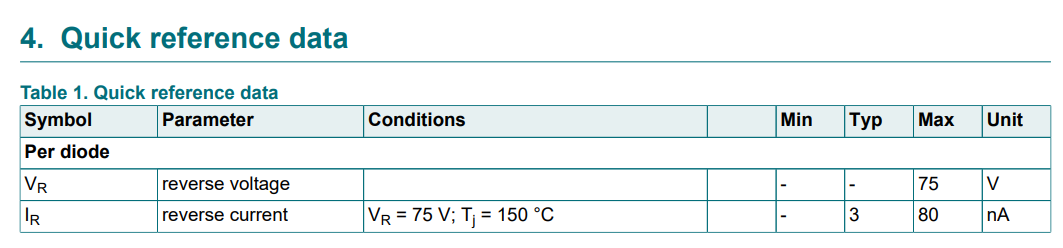

H. H. schrieb:
> Allerdings haben kleine Schottkydioden einen Leckstrom von etwa
> 0,5µA@3V@25°C.
Das passende Stichwort lautet "low leakage" Dioden. Und da findet sich
dann schnell die erwähnte BAV199. Urigerweise "verkauft" die sich in der
Übersicht dort relativ schlecht:
https://www.nexperia.com/products/diodes/switching-diodes/low-leakage-current-switching-diodes#/p=1,s=0,f=,c=,rpp=,fs=0,sc=,so=,es=
Da steht dann tatsächlich 5nA Sperrstrom, aber wenn man das DB aufmacht,
wird sie schlagartig 100..1000x besser.
Diese Dioden sind auch für die Versorgung von RTC gut, weil die dann nur
die RTC versorgen und nicht über ein paar µA in die dranhängende
Schaltung die Batterie entladen.

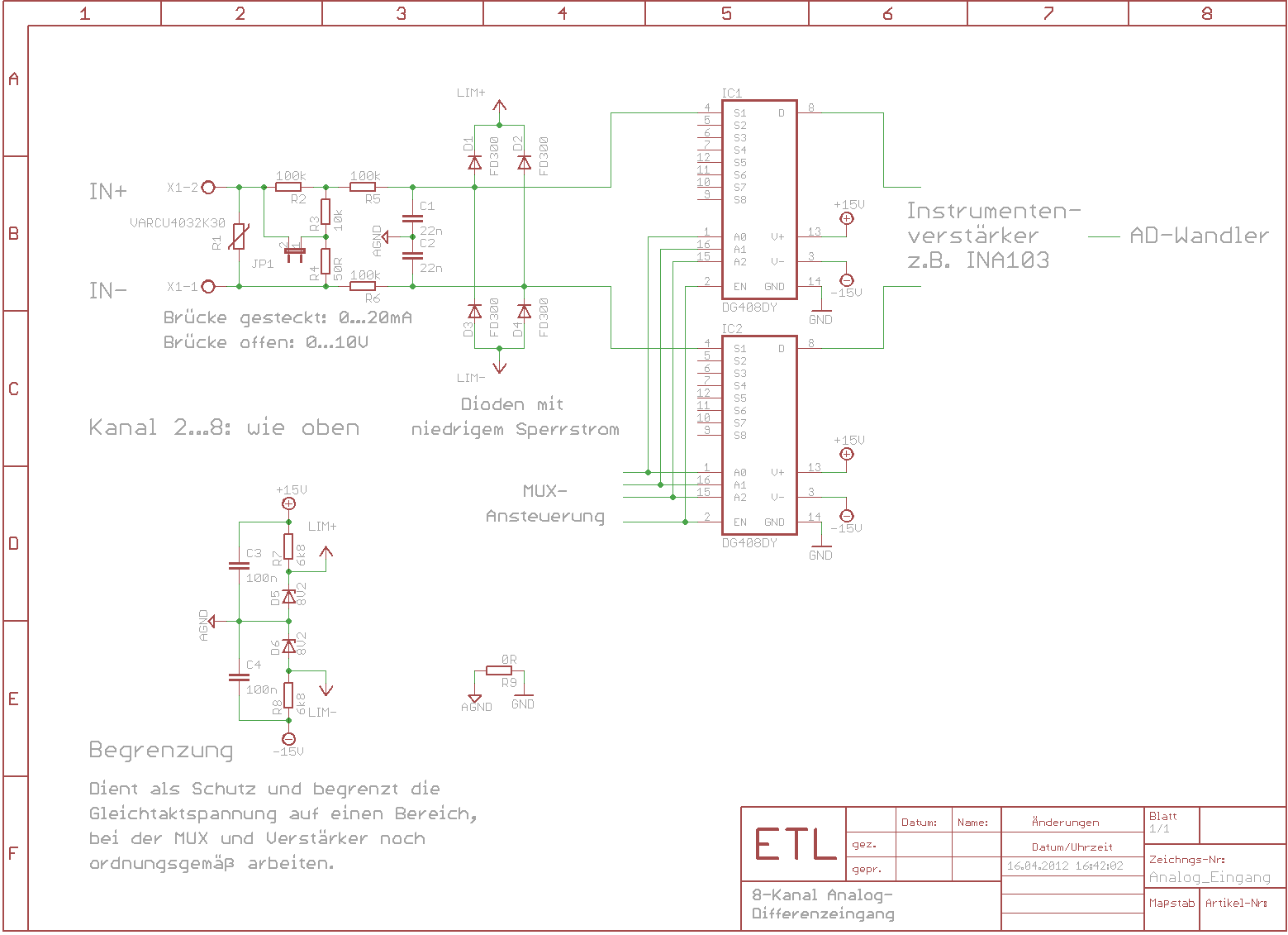

von Dietrich L. (dietrichl)
Ich habe mal eine 8-Kanal Analogeingabe mit Differeneingängen für
Industrieanwendung entwickelt. Da war einiges an Schutzmaßnahmen drin.
Wichtig war auch, dass die Genauigkeit durch die Schutzmaßnahmen nicht
zu sehr leidet.
Siehe Anhang.
Andrew T. schrieb:
> normal bei Vr= 75V.
Wie gesagt: sie wird da schlecht verkauft, denn im Datenblatt steht
"max. 80nA bei 75V und 150°C"...
