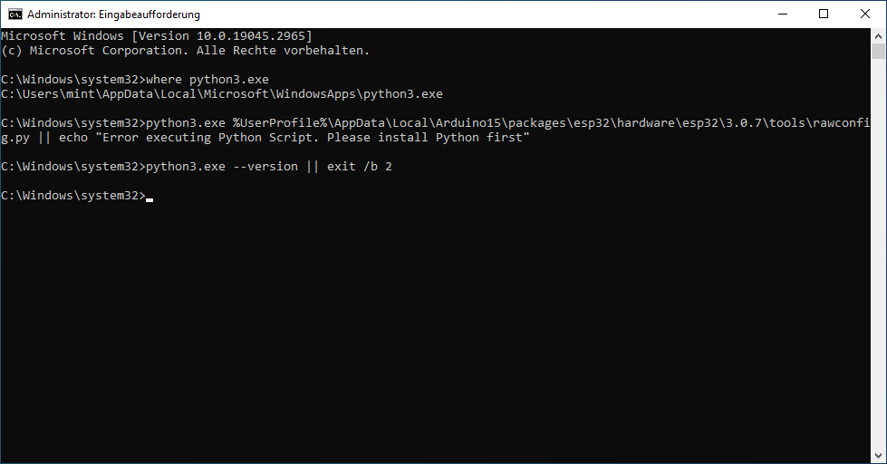

von Alexander (alecxs)
Alter Falter, was geht mit Microsoft ab? Da packen die irgendwelche
Dummy Dateien für Python rein. Ick gloob et hackt!
Man installiert eine jungfreudige Windows 10 Installation, will ein
Python Skript testen und es passiert nichts! Nicht mal python --version
wirft irgendwas aus, keine Fehlermeldung, einfach gar nichts...
Anbei die Übeltäter! 34 Byte große Dateien
%UserProfile%\AppData\Local\Microsoft\WindowsApps\python.exe
%UserProfile%\AppData\Local\Microsoft\WindowsApps\python3.exe
%UserProfile%\AppData\Local\Microsoft\WindowsApps\python3.7.exe

von Sheeva P. (sheevaplug)
In Deinem Tarfile ist etwas, das in der UNIX-Welt als "symbolische
Links" oder "Symlinks" bekannt ist. Für C-, Cpp- und Go-Freunde: Zeiger.

von Bernd H. (geeky)
Bei mir wird bei --version angezeigt:
"Python was not found; run without arguments to install from the
Microsoft Store, or disable this shortcut from Settings > Manage App
Execution Aliases."
...und wenn ich nur python ohne Parameter ausführe öffnet sich der
Microsoft Store über den ich python 3 dann installieren kann.
Und unter "Aliase für die App-Ausführung" in den Windows-Einstellungen
kann ich diese Art Symlink auch in der Tat deaktivieren.

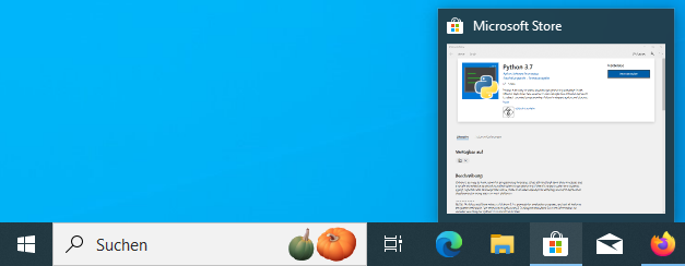

Bei mir passiert nichts. gar nichts. weder dein Text noch ein Microsoft
Store.
**edit**: Bei Aufruf ohne Argumente wird das Icon vom Microsoft Store in
der Taskleiste unterstrichen. Das ist mir bisher nicht aufgefallen. Geh
ich mit der Maus drüber sehe ich diese kleine Vorschau. Wenn man sich
Mühe gibt kann man dort irgendwas mit Python3.7 erahnen. Das ist aber
schon alles. Anklicken oder öffnen kann ich den Microsoft Store nicht,
dieses Icon lässt sich nicht maximieren. Benötigt man dazu ein Microsoft
Konto? "Apps" kannte ich bisher nur von Android. Auf Windows habe ich
"Programme" noch nie einen App Store gebraucht..
Wie auch immer - Dreck! Braucht kein Mensch.. Das schlimmste ist der
falsche Return Code. Ich kann auch python.exe
haha_datei_existiert_gar_nicht.py ausführen ohne Fehlermeldung.
von Andreas M. (amesser)
Ich empfinde das mit diesen Aliasen auch als großen Murks. Das hat uns
in der Firma viele Nerven gekostet, da Windows diesen Aliasen manchmal,
nicht immer, Vorzug vor einem händisch installierten (kopiert + Path
gesetzt) Python gegeben hat.
Ich deaktiviere deswegen grundsätzliche alle dieser "Aliase", geht über
