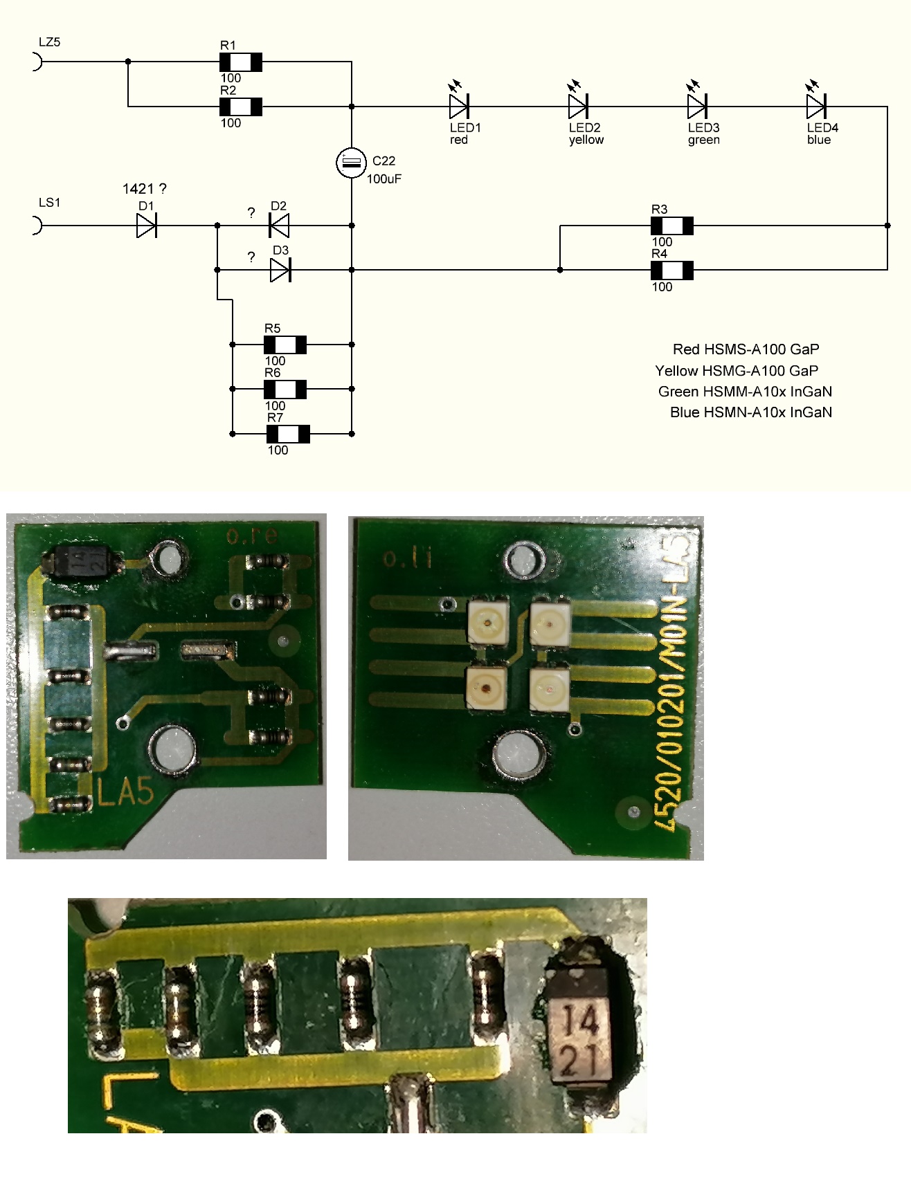

Diese Platine wird werksseitig als Lampenersatz fest eingelötet. Als
Spannung stehen dort 24V Impulse an, getaktet über eine Lampenmatrix,
welche eine 6V Lampen gedacht waren (Update von Lampen auf LED).
Ich kann für die Diode 1421 kein Datenblatt finden und die beiden
Bauteile neben den drei Widerständen nicht identifizieren. Der
Kondensator fehlt auf dieser Platine. Vieleicht kann mir Jemand einen
hilfreichen Hinweis geben.
Wie kann ich auf dieser beidseitig bestückten Platine einzelne LED´s
auslöten? Ich habe die Befürchtung, dass mir die Bauteile auf der
Unterseite herausfallen wenn ich dort mit Heissluft arbeite.

Die Bauteile neben den drei Widerständen sehen für mich aus wie weitere
Widerstände.
Foto zu schlecht um das zu sehen, aber die haben doch alle Ringe, oder?
Minimelfdioden sehen normal etwas anders aus.
Beim Löten der LEDs mit Heißluft bleiben die Teile auf der Unterseite
schon hängen, wenn du sie nicht berührst oder anpustest. Aber fixieren
mit Kaptonkleber oder abkleben mit Latex-Lötmaske wäre zu empfehlen.
Aber weiße LEDs mit Heißluft ergibt ohne Erfahrung und gute Puste gern
"krumme vergilbte nonLEDs". Das weiße Plastik ist teilweise sehr
empfindlich.
Die 14/21-Diode ist ziemlich sicher eine "14", das "21" ist ein
Datecode.
Ich würde das mal als 1A 40V deuten, und es mit einer SS14 oder SK14
probieren. Aber das ist nur ein Gleichrichter, die dürfte relativ
unkritisch sein, sprich "SM4007" geht vmtl. auch.

Ist ziemlich sicher eine lahme 1A/400V Diode, eine 1N4004 in SMA.

Die vier LEDs sind wahrscheinlich nicht die in deinem Schaltplan
aufgelisteten im PLCC2 Gehäuse. Ich tippe eher auf PLCC4 mit 3
Kathodenanschlüssen wie z.B. OSRAM Power TOPLED. Bei der Suche nach
Ersatz achte besonders auf die roten, die gibt es gerne mal mit
umgekehrter Polung und mit Anodenmarkierung.
Vier weisse LEDs wären heutzutage wahrscheinlich die bessere Lösung als
vier farbige in Reihe.
