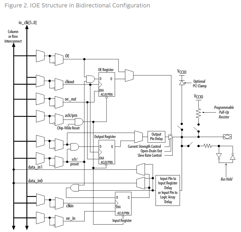

Der Altera Pinplaner bietet etliche I/O Standards an. Z.B. ist beim
max10 2.5V standart. Ich habe alle I/O bänke mit 3.3V versorgt.
Der intene LDO (?) scheint aber nicht zu funktionieren, da schön die
3.3V rauskommen.
Daher generell die Frage hat diese einstellung überhaupt einen einfluss?
Wie können die Clamping dioden aktiviert/deaktiviert werden? Wieso ist
nicht bei 3.3V GPIO 3.3V LVCMOS standard? Weshalb hat LVCMOS nur 2ma
drive strengh (und 2.5V 25mA)?

Du erwartest, dass man mit dem I/O-Standard die Ausgabespannung
festlegen kann? Das mag's evtl. geben aber ich kenne kein FPGA, bei dem
das möglich ist. Die Ausgangsspannung enstpricht generell der
Bankspannung.
Die einstellbare I/O-Spannung (per I/O-Standard) bezieht sich auf den
Eingang!

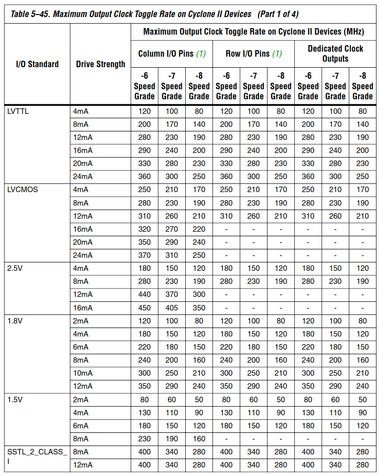

Doch klar, wenn man da LVDS25 statt LVCMOS25 einstellt, dann sieht man
am Ausgang andere Pegel.
Auch Drivestrength ist nicht nur eine Constraint für Timing oder so, das
ändert wirklich etwas am Ausgang.
Ganz genau, aber so ein Constraint legt die Ausgangsspannung nicht auf
einen festen Wert, sondern bestimmt sozusagen nur den Innenwiderstand
der Spannungsquelle des IOs, womit auch o.g. interne Terminierungen
geschaltet werden.
Nebenbei: es gibt meistens auch noch Contraints für die Slew Rate, also
die Flankensteilheit - ändern aber auch nicht an der IO-Spannung ;-)
von Bradward B. (Firma: Starfleet) (ltjg_boimler)
Der Begriff "Constraints" wird halt ziemlich mehrdeutig verwendet.
Manche, die physical constraints" wirken wie configuration bits, andere
stellen timing informationen für die tools bereit, andere steuern ds
mapping, Placement.
Für die IO-Constraints könnte man ja mal einen Blick auf das Blockbild
einer IO-Zelle werfen, dann wird vielleicht klarer welche
config-schalter in den constraints stecken und was eben "hart
verdrahtet" ist. (Anhang aus
https://www.intel.com/content/www/us/en/docs/programmable/683751/22-1/i-o-elements.html)
Danke! Ein Paar Fragen dazu:
Input:
1. Wie kann damit ein Schmitttrigger verhalten gemacht werden (ist
auswählbar)
2. Wie kann TTL Logiklevel oder CMOS gewählt werden?
I/O:
3. Wieso ist eine Wählbare PCI Diode gegen VCCIO (wie wählen?) und keine
Diode gegen GND?
Output:
4. Wie können gem Blockschaltbild LVDS Pegel generiert werden?
5. Gem. Blockschaldbild sind die einzigen Parameter: Slewrate,
Opendrain, Drivestrenght, Pullup, PCI Diode und irgend ein Bushold (ist
die für Schmitt?).
Mit diesen Parametern kann bei weitem nicht der volle Einstellbereich im
Pinplaner abgedeckt werden?!?

von Gustl B. (-gb-)
> Input:
TTL also 5 V gibt es nicht und CMOS geht mit LVCMOS33.
> I/O:
> Diode gegen GND?
Hersteller fragen.
> Output:
Der LVDS Pegel entsteht durch die Terminierung. Erstmal ist das nur eine
Stromquelle/senke.
> die für Schmitt?).
Das Schaltbild oben zeigt die IO Zelle vom MAX 10. Das ist ein sehr
minimalistisches FPGA. Gut möglich, dass der Pinplanner alles anbietet
was die Vereinigungsmenge aller FPGAs von Intel kann. Ob das dann
funktioniert sagt die Synthese.
von J. S. (engineer) Benutzerseite
Max M. schrieb:
> Aber dann erkläre mir bitte
> weshalb man den I/O pegel im Quartus wählen kann???, wenn die I/O pegel
> extern vorgegeben werden durch die Bank Speisung.
Weil das Tool das wissen muss, um a) das Pinout automatisch oder
halbautomatisch herstellen zu können und b) es prüfen zu können.
Zudem gibt es innerhalb einer Spannungsdefinition unzählige
Treiberkonfigurationen z.B. eben CMOS und TTL, die mit derselben
Spannung arbeiten, aber andere Pegel und auch anderes Verhalten haben.
Umsomehr  gilt das bei z.B. LVDS und HSTL. Ferner kommen manche Pins nur
als Paar vor und müssen entsprechend verschaltet werden, was dann bei
Takttreibern wieder Auswirkungen auf das Routing hat. Letztlich geht es
hier auch um die Verifikation des eingestellten Standards sowie um
timing-Simulation und Check der Implementierung.
