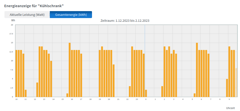

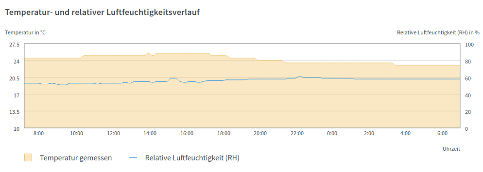

Hi!
Momentan sinken die Temperaturen nachts wieder auf erträgliche Werte.
Mit einer Fritzsteckdose logge ich den Energieverbrauch. Außerdem habe
ich die Werte für Temperatur und Luftfeuchte im Raum.
Nun beobachte ich regelmäßig, das mit sinkender Raumtemperatur der
Kühlschrankkompressor länger läuft. Ist das normal?
Ich hätte erwartet, das die Einschaltdauer mit sinkender Raumtemperatur
kürzer wird.
Was meint Ihr dazu?

von Rick (rick)
Wastl schrieb:
> dass...
...kommt mir gar nicht in die Tüte, solange ß noch nicht verboten wurde.
Dieses Verhalten wurde über mehrere Wochen beobachtet. In den Nächten,
wo es nachts nicht richtig abkühlt, bleibt es beim
50:50-on:off-Intervall. In den anderen Nächten veschiebt es sich auf
75:25-on:off oder gar 85:15-on:off.
Die Zeitachse ist jeweils 24 Stunden.

Mario M. schrieb:
> Durch die falsche Messmethode sieht man genau gar nichts.
Wofür braucht man die Schaltzeitpunkte?
Die liegen doch jeden Tag anders.
Aber wenn es Dir hilft:
 8:00 ein,  9:45 aus
11:00 ein, 12:35 aus
13:45 ein, 15:25 aus
16:14 ein, 17:35 aus
18:40 ein, 20:05 aus
21:10 ein,  2:35 aus
 4:00 ein,  7:05 aus
Und nun? Was kannst Du daran sehen, was ich nicht sehen kann?

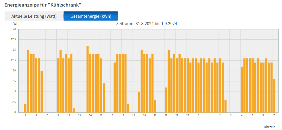

von Rick (rick)
Jens G. schrieb:
> Du hast 21:00 Dein letztes Bier aus dem Kühlschrank geholt, und dann die
> Tür nicht richtig zu gemacht ...
Bei mir steht kein Bier im Kühlschrank...
Reinhard S. schrieb:
> Ich find es recht ungewöhnlich, das der Kühlschrank so lange läuft.
> Selbst die 1 1/2 Stunden bei 50:50 find ich sehr lange.
Ja, das finde ich auch. Das Thermostat habe ich auch schon mal
gewechselt, aber das brachte keinen Unterschied.
Ich hab hier noch eine Grafik vom letzten Winter gefunden, nur ohne
Umgebungstemperatur. Mit hoher Wahrscheinlichkeit wurde die Temperatur
durch die Heizung geregelt.
Dort gibt es keine nennenswerten Ausreißer.

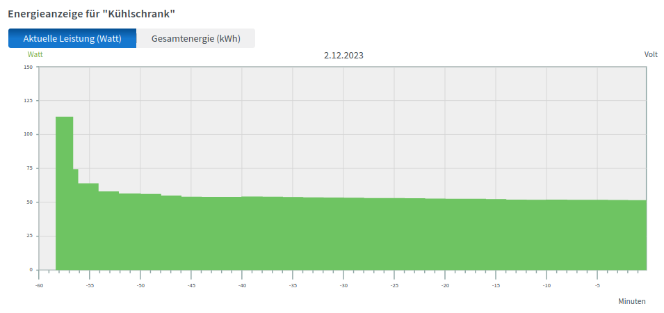

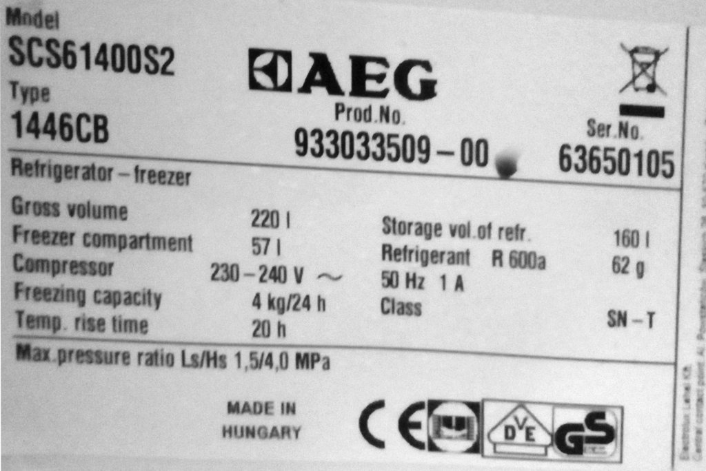

von Rick (rick)
Monk schrieb:
> Meiner nimmt 150
> Watt auf, wenn man dem Typenschild glauben darf.
Hier gibt das Typenschild dazu m.E. nix her.
In den Specs stehen auch 150 W:
•Energieverbrauch (kWh/Jahr) : 204
•Nutzinhalt Kühlen (l) : 160
•Nutzinhalt Gefrierraum (l) : 57
•Gefrierleistung (kg/24Std.) : 4
•Lagerzeit bei Störung (Std.) : 20
•Geräusch-Schallleistung (dB(A) re 1 pW) : 35
•Klimaklasse : SN-N-ST-T
•Gerätemaße HxBxT (mm) : 1441x540x549
•Einbaumaße HxBxT (mm) : 1446x560x550
•Anschlusswert (Watt) : 150
•Anschluss-Spannung (Volt) : 220-240
•Kabellänge (m) : 2,4

von Rick (rick)
Die 50W passen.
Wenn der Kompressor anläuft, dann braucht er mehr...

von H. H. (Gast)
Rick schrieb:
> Die 50W passen.
Ganz normal für einen RSIR-Kompressor mit PTC-Starter.
