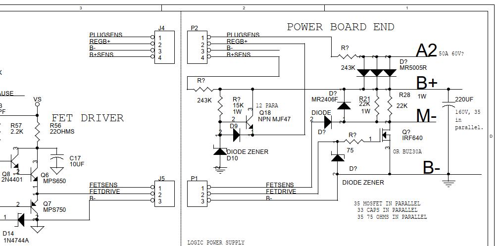

Immer gleichzeitig? Dann reicht ein Curtis (oder Kelly KDZ) Controller,
der den Strom verträgt.
Die Regler arbeiten alle gleich: M- wird mit PWM gegen BAT- gezogen. Das
andere Ende des Motors geht auf BAT+. Die Freilaufdioden sind intern von
A2 nach M- geschaltet.
Die Motoren müssen also in jedem Fall direkt auf BAT+ gehen, evtl. über
ein Umschalter für die Drehrichtung, der den jeweiligen Stator auswählt.
Den wirst du schon haben. Die Masse der Motoren musst du auf den
Curtis/Kelly M- legen und BAT- dann auf die Batteriemasse.
Der A2 Anschluss würde in deinem Fall mit auf M- gebrückt werden, damit
liegen die Freilaufdioden parallel zum Motor.
Der anhängende Schaltplanauszug ist ein Curtis 1221, der aber genauso
aussieht.
Curtis ist bei Rückfragen meist nicht besonders kooperativ, bei Kelly
könntest du mehr Glück haben.
Wenn übrigens die Motoren schon intern mit Masse verbunden sind, klappt
das mit Curtis/Kelly gar nicht. Diese Regler können nur in der
Masseleitung funktionieren (lowside). Also vorher die Motoren
freischalten und messen.

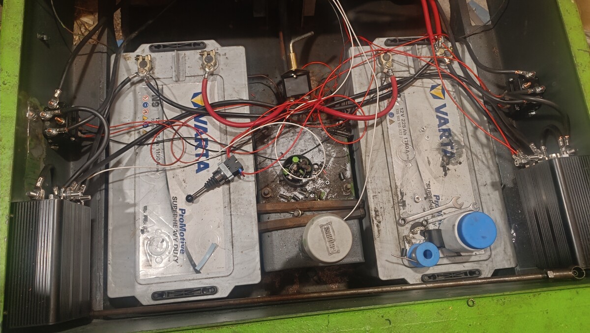

von Marcus S. (mars018)
Hallo danke für die zahlreichen Infos.
der a2 Anschluss liegt bei denn Motoren intern und ist nicht nach außen
geführt wäre es sinnvoll dies umzubauen?
Es soll jeder Motor einen eigenen Controller bekommen da der Lader eine
Panzer Lenkung besitzt und jede Seite unabhängig gesteuert wird... So
zumindestens der Plan.

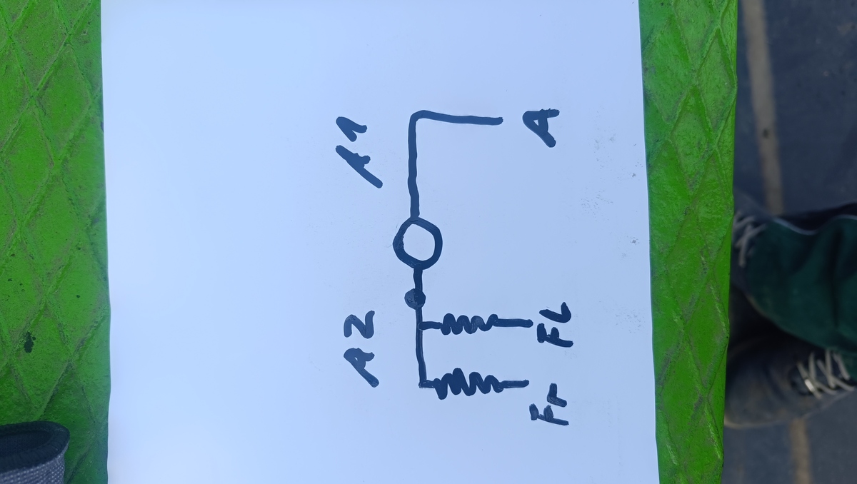

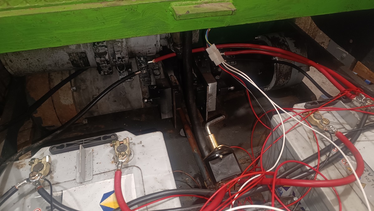

Hier noch die interne verschaltung.
sind natürlich 2 spuhlen pro Anschluss Fr und Fl.
Man kann es machen, aber richtig nötig ist das nicht. A2 würde dann an
den neuen Verbindungspunkt zwischen Stator und Rotor angeschlossen.
Aber die Mühe würde ich mir sparen.

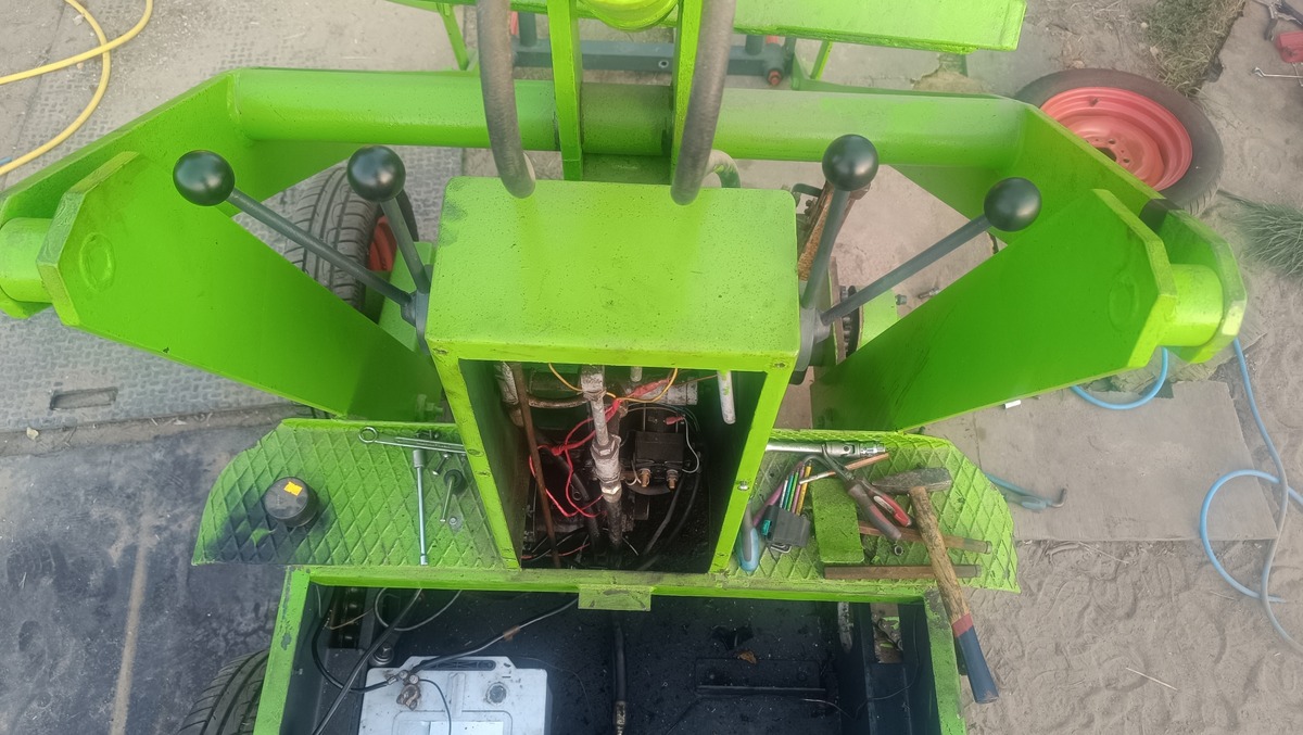

Es geht um eine Andifant ist ein Hoflader von 73 der wieder hergerichtet
wird.
und am ende sollte er auch für meine bessere Hälfte zu fahren sein.

Marcus S. schrieb:
> Von daher werde ich wohl vorerst bei denn beiden Hebel
> für die Hand bleiben.
Mach doch mal ein Foto davon. Dann kann man überlegen, ob man an die
Hebel zwei Potis anbringt, die dann vom Gaspedal gespeist werden.

Ja genau das ist der plan die Hebel zur lenkbremse umbauen.
Sollten dann am zu bremsenden Motor natürlich auch die Leistung
reduzieren.
Wenn nur ein Motor läuft fährt das ding durch sein Gewicht 1300 kg
trotzdem relativ gerade aus also es muss zum lenken aktiv gebremst
werden.
wobei die aktuelle Bremse nur bremsen oder nicht bremsen zulässt.
Werde morgen ein paar Bilder reinstellen wo das System ersichtlich ist.

Also ich denke es wird ein Gaspedal werden die Hebel fungieren als
Lenkbremse.
Wenn sie nicht gezogen sind ist die Bremse frei.
Bis halb gezogen wird die Antriebskraft reduziert bis 0.
Ab halb gezogen fängt an die Bremse zu wirken.
Und am Gaspedal gibt man einfach Gas sozusagen.
Denke das das System die meisten Fehlbedienungen ausschließt.
Hebel nach vor drücken zum Gas geben ist denke ich gerade beim
rückwärtsfahren doof.

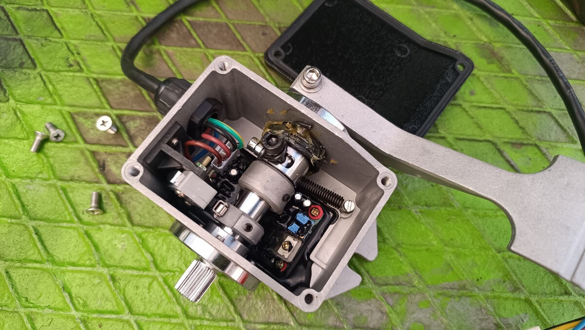

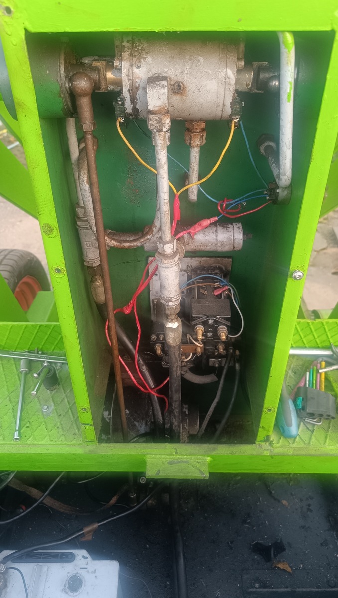

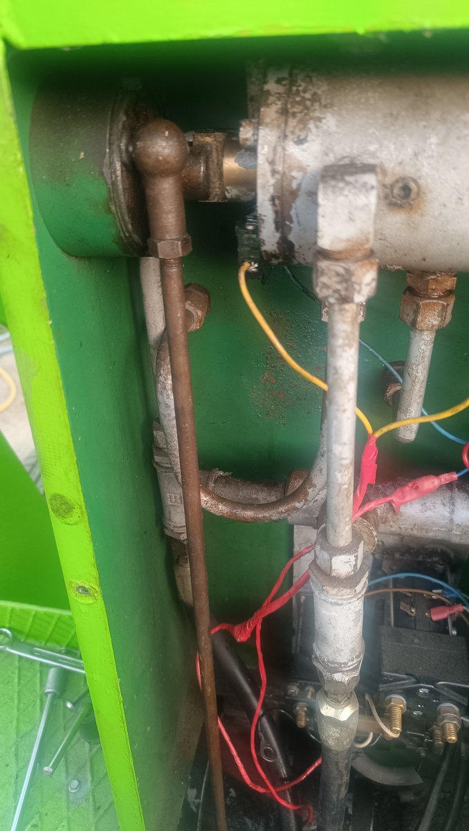

Zu denn Bildern das Gasspedal ist mit Hallsensor und Microschalter
denke das ist ganz brauchbar ...
Die Beiden inneren Hebel sind aktuell zum Gas geben und in der
Mittelstellung zum bremsen.
Über ein Gestänge wird der Wechselschalter am Motor zum vorwärts bzw
rückwärts fahren betätigt und über die Nocke die Bremse. wobei die sich
mit dem Nockenprofiel nahezu gar nicht dosieren lässt.

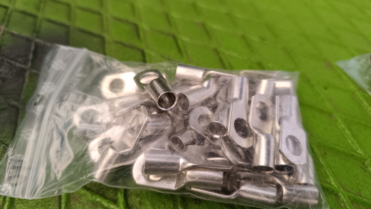

Hat jemand eine gute Anlaufstelle für vernünftige Ringkabelschuh
irgendwie wirken die doch recht dünn vom material.
Wenn du die passende Presszange hast, gute Kabelschuhe gibts z.B. bei
Reichelt unter dem Suchbegriff 'Winkelkabelschuh'. Komischerweise
findest du da keine geraden in guter Qualität, sondern nur gewinkelte.
Die taugen aber, habe ich schon oft für E-Antriebe verbaut.
https://www.reichelt.de//446/index.html?ACTION=446&SEARCH=winkelkabelschuh
von Frank O. (frank_o)
Kannst du so nehmen. Die reichen für deine Leistung völlig aus.

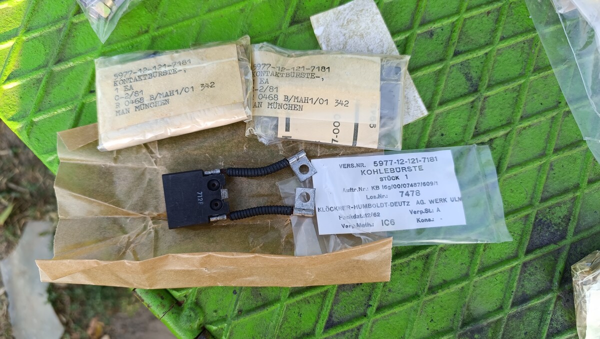

Heute sind die neuen Kohlen gekommen uns motor läuft einwandfrei.
Marcus S. schrieb:
> aber das externe
> relay benötige ich ja in jedem Fall...
Ach richtig, du hast ja so seltsame Motoren. Da hast du recht, das
klappt nicht mit Kelly.
Das ich das noch erleben darf: 'Klöckner-Humboldt-Deutz AG' Werk Ulm :-)

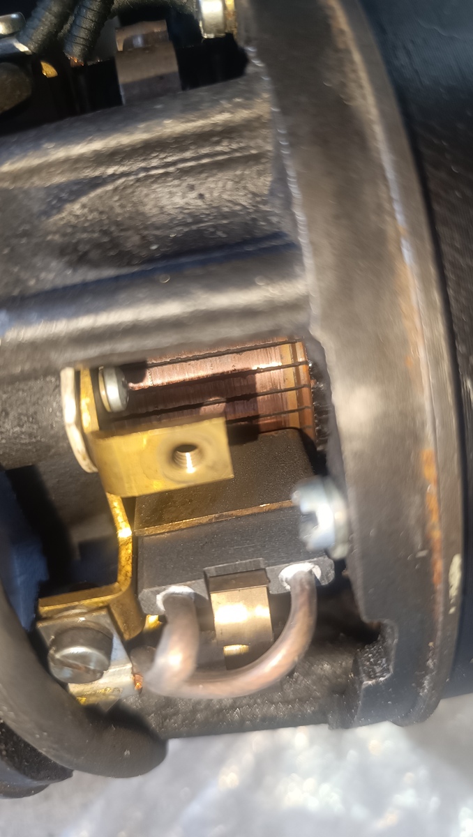

Bei Kohlen muss man wirklich aufpassen. Die falschen Kohlen können dir
den Kollektor in sehr kurzer Zeit zerstören.
Wieso zerstören was für Unterschiede gibt's denn? Woran erkenne ich
welche passen? Vom aussehen sind sie gleich bis auf denn begrenzter denn
haben die neuen nicht.
Hoher Abrieb von falschen Bürsten kann die Trennflächen zwischen den
Kollektorlamellen zusetzen und damit den Kollektor überlasten (durch
Kurzschluuströme). Es gibt da verschiedene Härten und Zusammensetzungen.
Und zu harte Kohlen "drehen dir den Kollektor ab".
Bei der Gelegenheit, die Motoren hat er ja schon auseinander, kann er
die sowieso aussägen.
Es gibt dafür "Kollektorsägen".
Und wenn die Kollektoren nicht mehr so gut aussehen, Kollektor gleich
mal abdrehen oder nur schmirgeln. Auch auf Höhenschlag achten. Aber die
Schabmüller waren eigentlich recht robust.
Wenn keine Drehmaschine vorhanden, dann kann man das auch im laufenden
Motor machen. Ich habe das schon sehr oft bei den Gabelstaplern so
gemacht, dass ich sie aufgebockt habe, den Motor laufen lassen habe und
dann mit Schmirgelpapier um ein Stück Holz den Kollektor galt
geschmirgelt habe. Statt sägen habe ich die mit einer Reißnadel
ausgekratzt.
Meist bei alten Fahrzeugen, um die noch etwas über die Zeit zu bringen.
Das hat schon einigen Fahrzeugen ein paar Jahre längere Lebensdauer
beschert.
Also Zwischenräume hatte ich gesäubert und die kanten wo ich gesehen
haben habe ich mit der messer Klinge abgezogen. Hatte mal die Kontakte
am fräsmotor überdreht weil es dort nen Kurzschluss gab... Naja seit dem
habe ich nen servomotor verbaut... Also nur schlechte Erfahrungen bis
jetzt damit. Aber denke mal im großen Ganzen machen die noch ne Weile.
Ich denke mal material und Härte sind vergleichbar die Kohlen sind beide
von Bosch logo auf der Kohle... Und sind für jungheinrich oder so
gabelstapler original... Diese hatten soweit ich das mitbekommen haben
auch schabmüller r150 Motoren nur in einer etwas anderen Ausführung
verbaut...
Solltest du noch aussägen. Das sieht nicht sehr tief aus.
Wenn du das nicht mehr willst, dann gehe mit einem Stück Holz, etwas
breiter als die Kammer für die Kohlebürste, um Das du Schmirgelleinen
machst, zwischen Kohlebrüstenkammer und dem Winkel mit dem Gewinde rein
und lass den Motor noch mal laufen.
Aber ich würde den, wenn du den noch nicht wieder eingebaut hast, noch
einmal auseinander bauen und aussägen. Das ist nicht tief genug, dann
sind die Zwischenräume bald wieder voll und er "feuert".
Wer einen Dremel oder Zahnarztbohrer hat, ist damit auch nicht schlecht
bedient.
Klar! Ist nur wichtig die gleiche Tiefe zu erreichen.

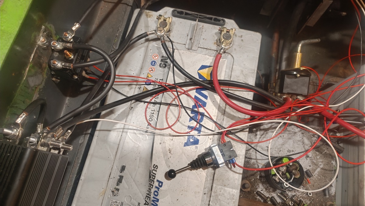

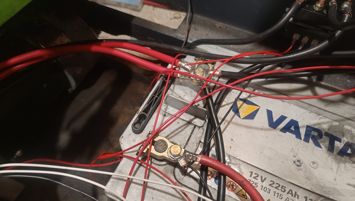

So nun habe ich noch ein Suchbild wo ihr mal sagen könnt was an der
Verkabelung schlecht ist bzw was fehlt und ob das mit dem Hauptschalter
so okay ist?
Achso Sicherungen sind unterwegs aber wohin damit? Gibt's da ne norm?
Und verschaltungstechnisch habe ich noch ein Problem wo ich eure Hilfe
benötige je Mmotor gibt es ein Relay für vorwärts bzw rückwärts.
Ich hätte gern ein Schalter der linksrum bzw rechtsrum drehen auf der
Stelle erlaubt wenn dieser in der mittelstellung ist dann soll der 2.
Schalter für vorwärts bzw rückwärts aktiv sein. Jemand eine Idee wie das
sich am besten umsetzen lässt?
Hauptsicherung in die Hauptplusleitung von den Batterien zu den Motoren.
Kleine Sicherungen (8-16A) in die Plusleitung zur anderen Peripherie
(Relais, Curtis etc.).
Hmm, solche Schalter habe ich noch nicht gesehen. Lösung wäre für mich,
jedem Motor einen eigenen Schalter zu verpassen. So wars früher ja auch.
Oder du suchst dir einen Kreuzknüppel, der bei links den rechten Motor
vorwärts und den linken rückwärts dreht und auf der rechten Stellung
umgekehrt. Schiebt man ihn nach vorne, drehen beide Motoren vorwärts,
nach hinten dann beide rückwärts. Gibts aber m.W. nur als industrielle
schweineteure Knüppel.
Sieht ja etwas wild aus, aber nicht so schlimm, wie ich dachte :-)
Aber ich kann da nicht sehen, wie der Hauptschalter nun verschaltet ist.
Dann hätte ich die b+ zum curtis auch mit 4 mm² machen können aber wieso
ist der terminal so riesig?
Der Hauptschalter ist zwischen den Batterien 😅 Kabel war alle.
Ne krezzknüppel ist doof und sehr sehr teuer..
Wie macht man am besten 12 volt? Stepdown? Die windenrelais sind 12
volt. Und kein plan ob es doof ist nur eine zu belasten.
Und wie  besten denn precharge Wiederstand verschalten?
Das sind nicht die 12V, die ich meine. B+ am Curtis dient als Anschluss
für die internen Freilaufdioden und, wenn es die Verdrahtung
vereinfacht, auch als Stützpunkt für den Fahrstrom. Ist also schon
richtig, die mit dicken Kabeln anzuschliessen.
Die 12V zum Curtis, die kleiner abgesichert werden können, ist der
Schlüsselschalter Eingang J1.
Der Precharge muss über das Hauptrelais, bzw. den Hauptschalter. Darüber
werden die Elkos im Curtis vorgeladen.
Stepdown wäre schon ok. Denke an die Freilaufdioden über jeder Wicklung
der Relais. Da es die Polwender aber auch in 24V gibt, frage ich mich,
wie es dazu kommen konnte :-P
