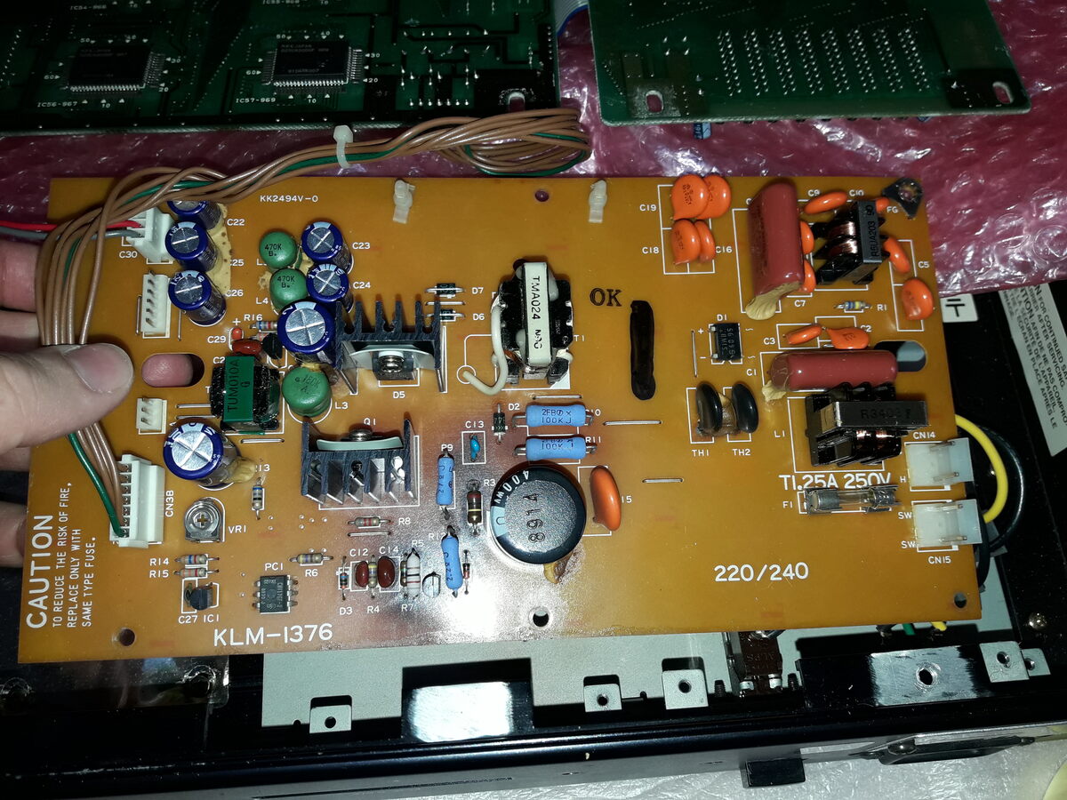

Das Netzteil funktioniert wieder , nachdem ich den Mosfet , die
Zenerdiode und 3 defekte Widerstände ausgetauscht habe.
Allerdings wird der Widerstand R7 sehr heiß (scheint aber wohl ein
generelles Problem zu sein , weil bei 2 Fotos die ich im Netz gefunden
habe,die Platine leicht verbrannt ist.siehe Foto). Habe schon einen 1
Watt eingebaut.
Das Gerät wo die Netzteil Platine drin ist , hat 33 Jahre auf dem
Buckel.
Es gibt leider keine Netzteilplatine mehr, und nur ein schlechtes
Schaltbild.
Danke schon mal
Peter
von Stephan S. (uxdx)
Bau doch einen neuen R7 ein und lasse Abstand zur Platine, ggf. auch R5
auf Abstand zu R7,  R3 scheint aus sehr heiss zu werden und heizt dem
Elko daneben ein, das verkürzt dessen Lebensdauer.
von Peter N. (peter_n324)
Habe ich schon gemacht, den Elko habe ich auch getauscht .
Das Foto hat mir jemand aus dem Netz zugeschickt, damit ich die
Widerstände sehe ,die verbaut sind.weil in dem Schaltplan kann man es
schlecht erkennen.
Habe mich übrigens verschrieben , es ist der R5 der heiß wird, nach 2
Minuten verbrennt man sich daran die Finger. Schalte dann lieber aus
bevor noch mehr abraucht.
Danke
Peter

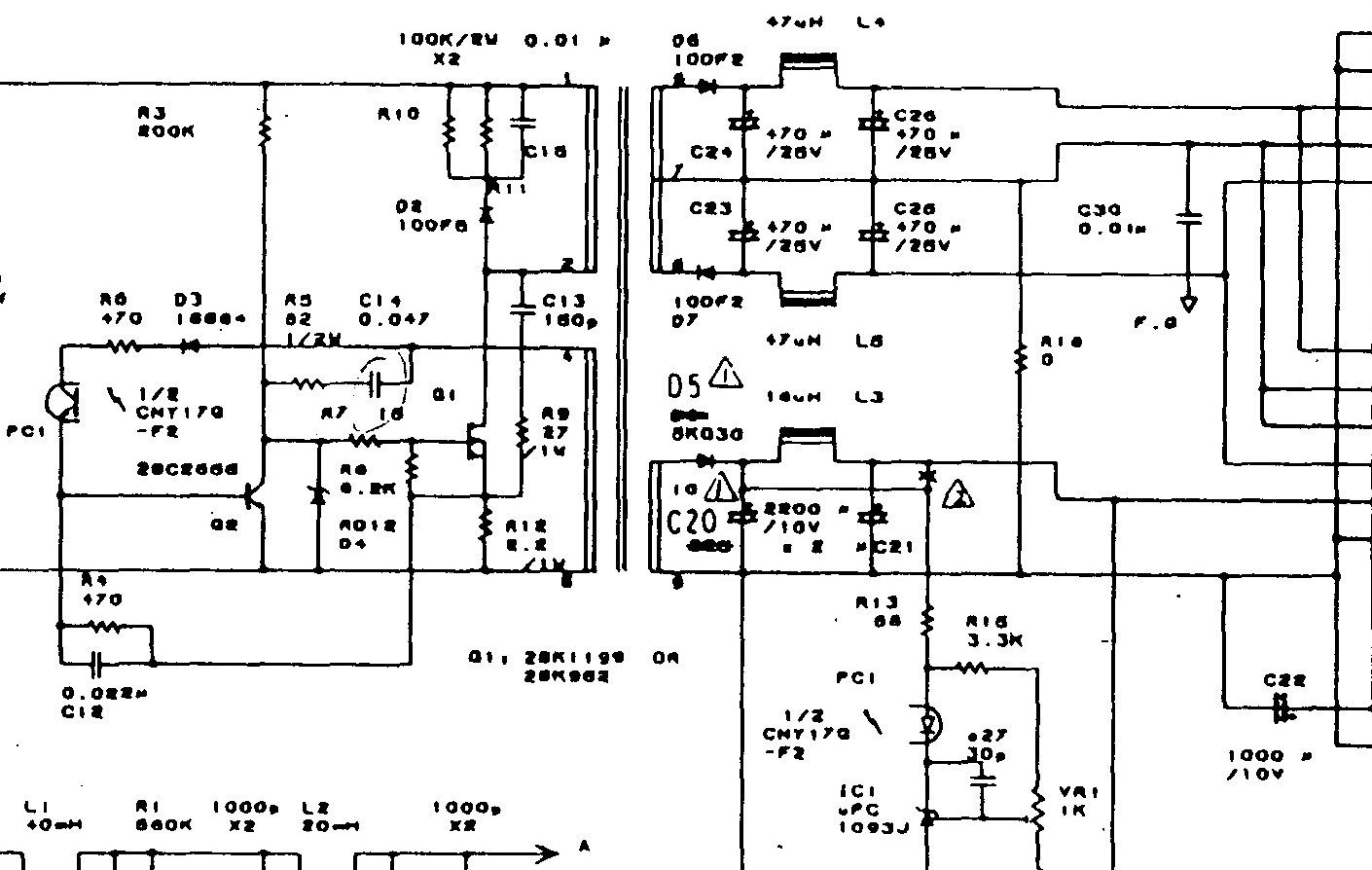

C14 habe ich auch schon getauscht, Bin mir nicht ganz sicher ob es eine
12 Volt Zenerdiode ist ? Dioden und Transistor sind in Ordnung
Hier ein Ausschnitt vom plan
von Mark S. (voltwide)
Sieht nach einem "blocking oscillator" aus. Schwer durchschaubar...
Einfacher Sperrschwinger, die Dinger sind immer mehr oder weniger
kompliziert.
Die funktionieren dadurch, daß der Schalttransistor über einen
Widerstand leicht geöffnet wird und Strom durch den Transformator
fließen lässt, wodurch dieser mit einer Feedback-Wicklung weitere
Gate-Spannung erzeugt. Durch dieses positive Feedback wird der
Transistor schlagartig voll geöffnet. Erreicht der Trafokern die Grenze
zur Sättigung, wird keine Spannung mehr in der Feedback-Wicklung
induziert, der Transistor beginnt deswegen zu schließen und die
Schaltung kippt in den Sperrzustand, in dem die negative Spannung aus
der Feedback-Wicklung den Transistor gesperrt hält. Die im Kern
magnetisch gespeicherte Energie erzeugt die Sekundärspannungen und
nachdem sich das Magnetfeld im Kern abgebaut hat, beginnt der Zyklus von
vorne.
Eigentlich ein einfaches Prinzip und man kann dessen Verhalten mit
RC-Gliedern beeinflussen, etwa die Einschaltzeit des Transistors
begrenzen. Wenn man mit einem Optokoppler einen Teil der Basisspannung
(bzw. Stromes beim Bipolartransistor) wegzieht, verringert sich die
Schwingfrequenz oder die Einschaltzeit weiter und man bekommt eine
geregelte Ausgangsspannung. Kann man auch mit einer Steuerspannung auf
der Primärseite (aus der Feedback-Wicklung) ohne Optokoppler machen, da
gab es so viele Patente, die alle mehr oder weniger gut funktionieren.
Besser geht's mit sowas wie dem UC3842.

Blöde Frage, welcher R5? Ich finde das Bild extrem schlecht lesbar,
eigentlich müsste man Dir zuerst einen sauberen Schaltplan als
Hausaufgabe geben, bevor man zu helfen probiert.
Falls es der R5 ist, der ich denke - der ist ja extra mit 0,5W
angegeben, also ist zu erwarten, daß der etwas wärmer wird. Wenn Du
schon 1W eingebaut hast und der wird immer noch deutlich zu heiß... weiß
nicht, daß man sich daran die Finger verbrennt, kann normal sein - auch
wenn das bei einem 1W Widerstand anstelle 0,5W schon sehr unschön ist.
Kannst Du mal die Schwingfrequenz von dem Ding messen? Kannst Du an der
Sekundärseite machen, muss nicht auf der 230V Seite sein.
Die 12V Z-Diode begrenzt nur die Gate-Spannung des FET. Du könntest eine
mit 15V versuchen, das sollte für den FET auch noch okay sein und
reduziert vielleicht die Verluste. Nur ein Versuch, der Strom fließt
auch über Q2 zur Masse, daher gut möglich, daß das nichts bringt.
> Kann der Oscillator blockiert sein
> obwohl die Spannungen am Ausgang da sind?
Nein. Wenn der ganze Kram nicht schwingt, gibt's keine Ausgangsspannung.

von Torsten B. (butterbrotstern)
Ursache für die hohe Temperatur von R5 könnte ein (teil-)defekter
Snubber (R9, R10, C13, D2 und Umgebung) oder hohes ESR der
Sekundär-Elkos (C20-C26) sein. Nach so vielen Jahren bei hoher
Temperatur kein Wunder. Gute Panasonic lowESR oder ähnliches einbauen,
keinen Billig-Schrott.
> als Hausaufgabe geben, bevor man zu helfen probiert.
Gemeint ist, Du sollst ihn neu zeichnen, damit wäre vielen Leuten
geholfen.

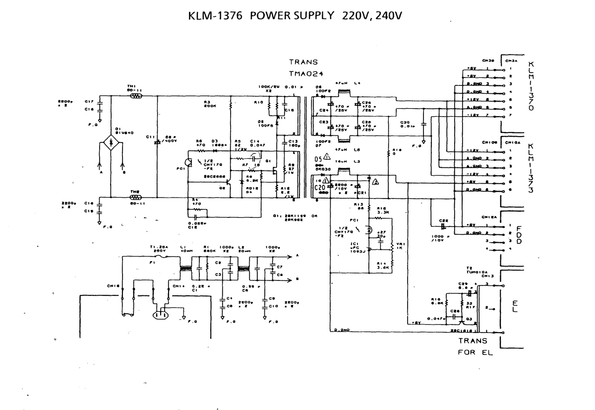

Angehängt das Service-Manual von
https://medias.audiofanzine.com/files/revue-technique-korg-t-series-t1-t2-t3-sm-476484.pdf
(aus dem der oben abgebildete Plan stammt), dort findet man die
verschiedenen Netzteilvarianten und Platinen-Layouts und Teilelisten
(BOM) ab Seite 16.
Hier sieht man ein Foto der Netzteilplatine KLM-1376A auf Seite 5:
https://medias.audiofanzine.com/files/korg-t3-backlight-repair-ed3-481544.pdf
Das FR2-Platinenmaterial ist schon ganz dunkelbraun getoastet, die armen
Bauteile / Cs.

Im Korg-X3 ist eine ähnliche Platine KLM-1649, besserer Schaltplan siehe
http://www.synfo.nl/servicemanuals/Korg/X3_SERVICE_MANUAL.pdf
Sie erzeugt +-12v je 100mA (mit Linearregler nachstabilisiert) und 5V
2A.

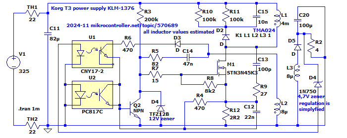

kleinanzeigen.de/s-anzeige/korg-t2-t3-t1-netzteil-platine/2918160957-74-
1285
Im Anhang eine rohe Simulation des Netzteils. Viele Werte sind
geschätzt, die Regelung vereinfacht (da ich kein Modell des Regel-ICs
(µPC1093J TL431-Äquivalent) zur Hand hatte), aber es schwingt und es
kommen 5 Volt heraus :-)
Ein Schematic sorgt für eindeutige Bauteilbezeichnungen, und eine
Bauteilliste im Textformat ist auch dabei.
Im Anhang ein durchsuchbares PDF mit den Bauteilpositionen (part
positions, component locations) und ein Foto von der
Kleinanzeigen-Platine, als Referenz. Es ist eine zweiseitige
FR4-Platine, sodass die 9 Drahtbrücken (Jumper) entfallen. Ein kleiner
Beschrifungs-Fehler: KLM-1374A ist die japanische 115V-Version, es
handelt sich aber um KLM-1376A, die europäische 220-240V-Version.
Im Textfile oben fehlte IC1  und  D6 und D7 waren vertauscht.
Peter, kannst Du bitte die Bezeichnung des IC1 ablesen, im Schaltplan
ist das nicht zu entziffern, vermutlich µPC1083J oder µPC1093J, etwas
ähnliches wie TL431.
