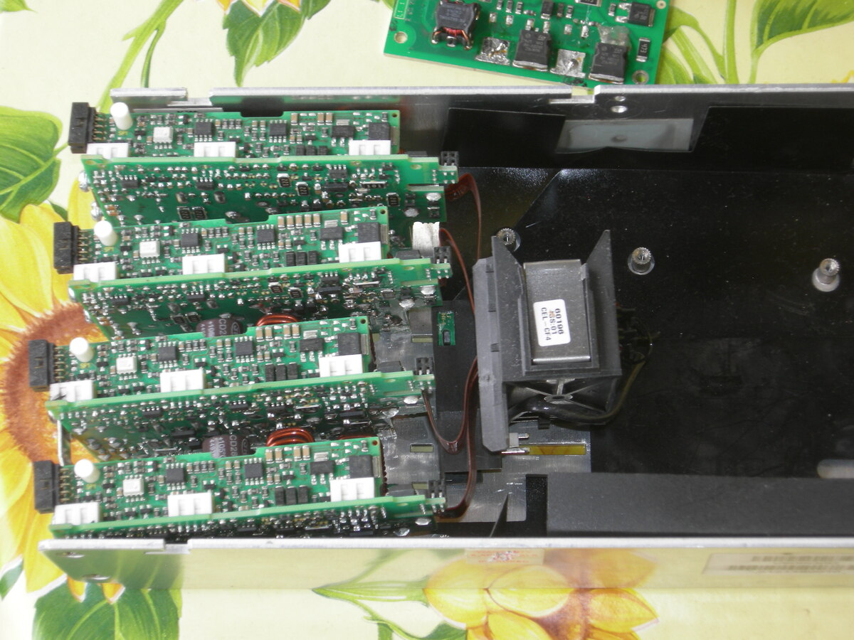

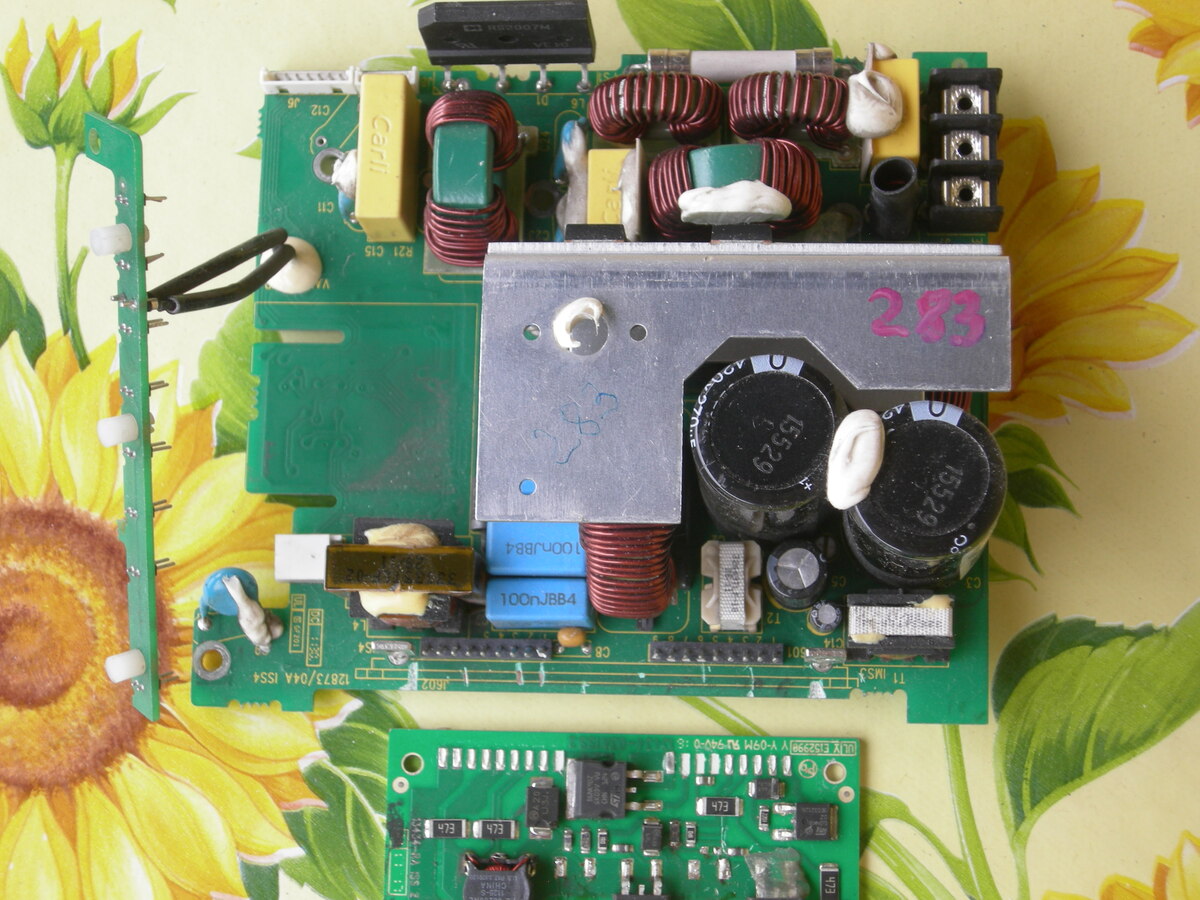

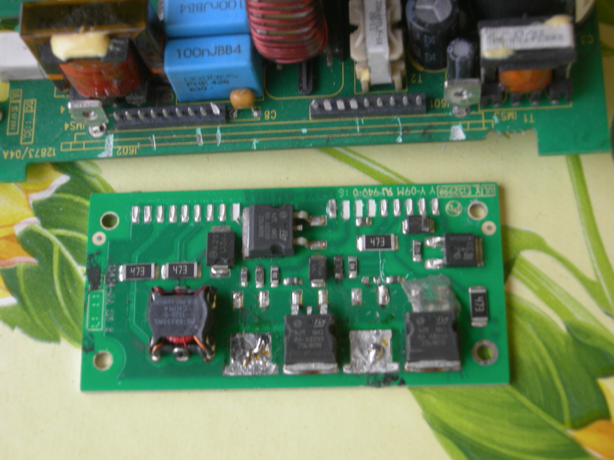

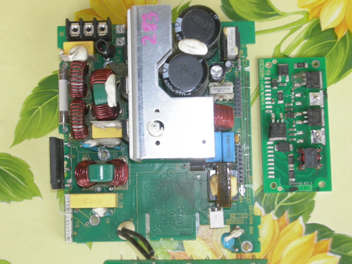

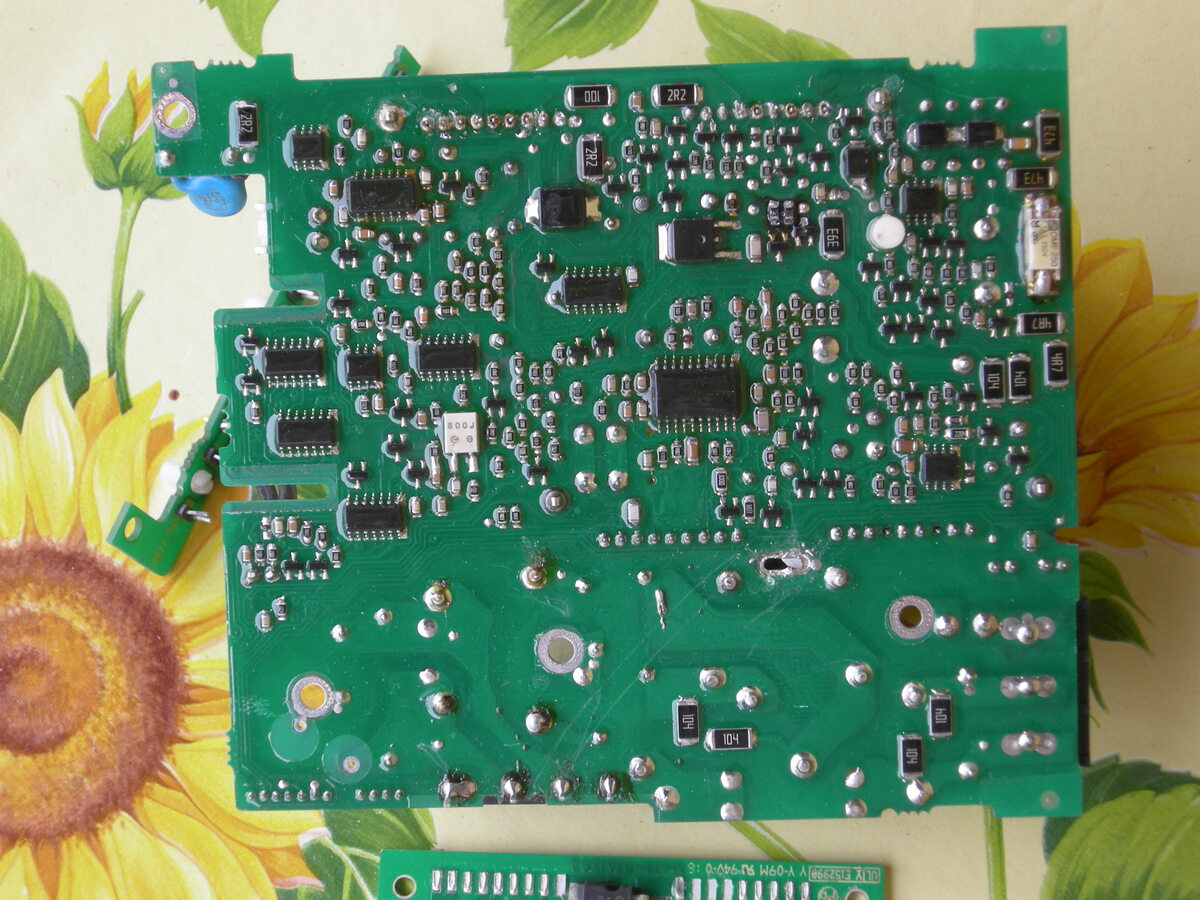

von Walter (wripota)
Anbei ein Paar Bilder.
Die Bauteile auf den 2 kleinen Platinen sind auf einer ca 2 mm Aluplatte
(daher sind DPAK MOSFETS mit SMD Entlöter gar nicht entfernbar ??)
lg

Walter, hast du die Headerleisten von der Alu-Platine absichtlich
abgemacht oder ist das einfach so passiert?
Bei mir bei der ANDEREN Alu-Platine einfach so, vermutlich als ich
unteren beiden Schrauben reingedreht habe ohne das Blech vom
Kühltunnel. Das wird wohl aufwendig zu reparieren, man kommt
in der Gegend an nix dran, nicht mal mit dem Metcal.
