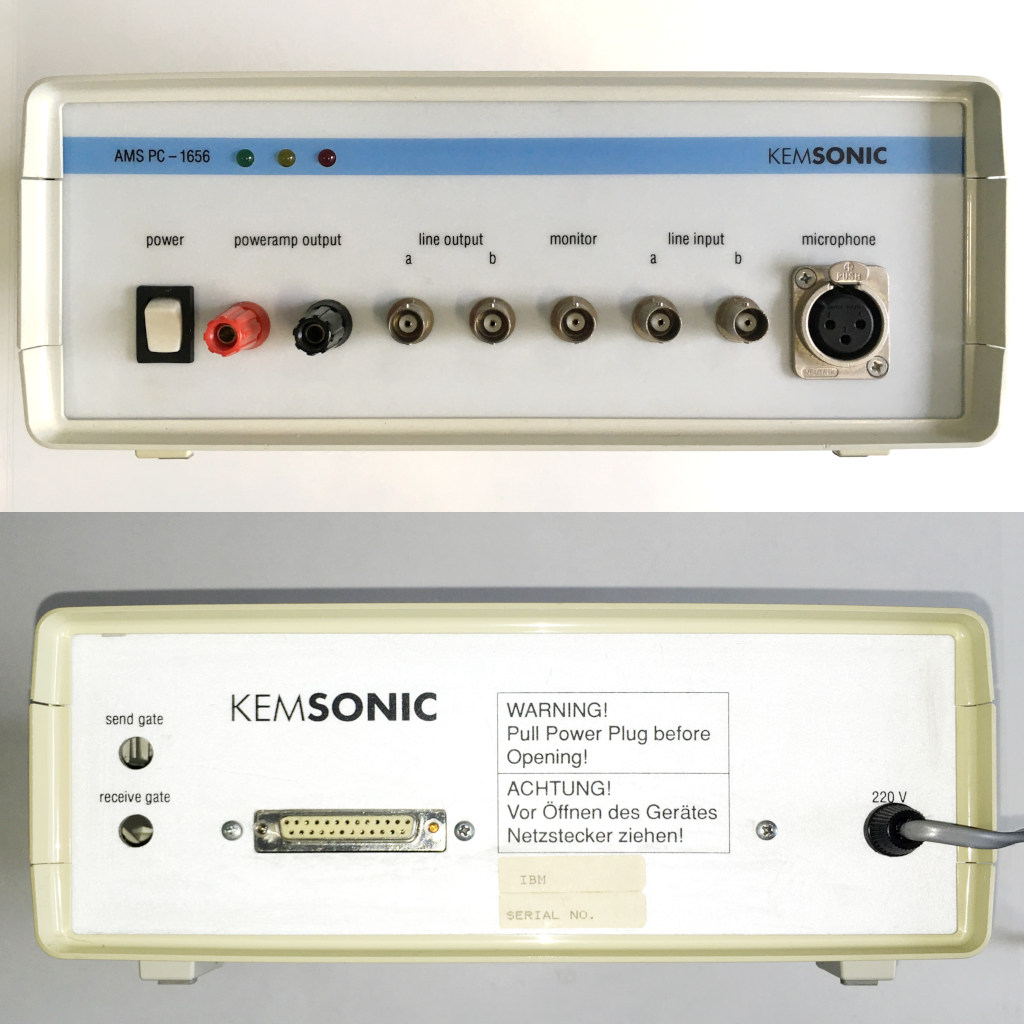

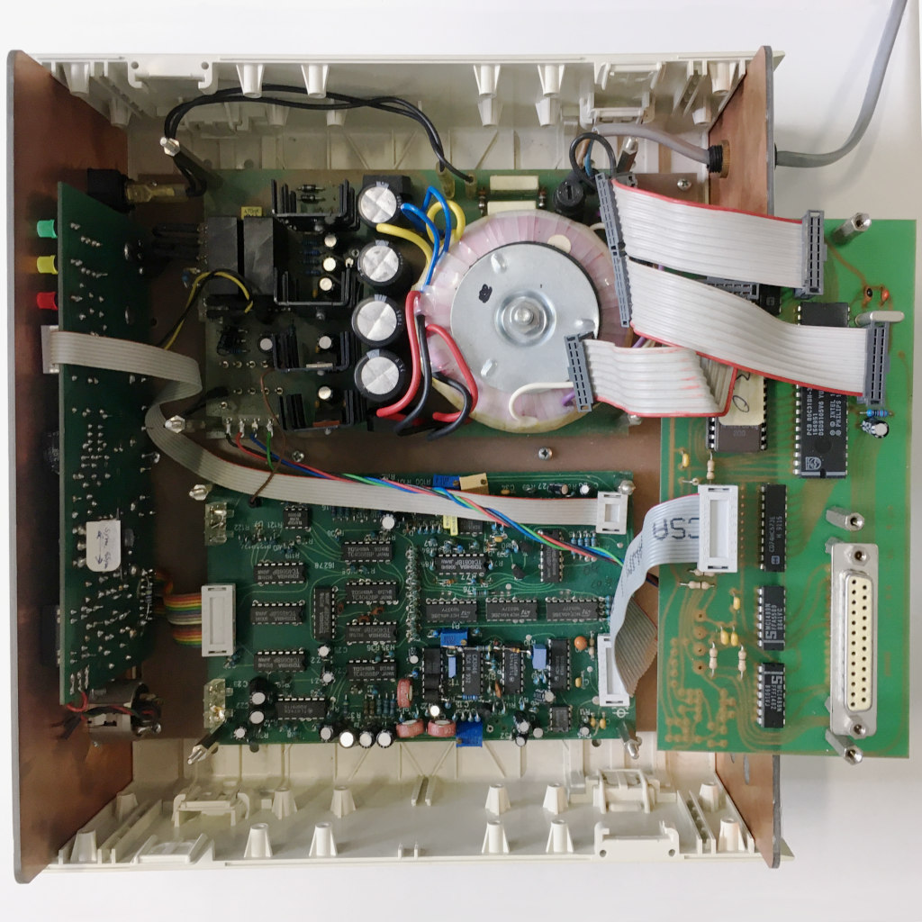

von Christian S. (uhrenfreak)
Offensichtlich kann sich leider niemand an das Gerät erinnern.
Oft werden Erinnerungen ja aufgefrischt, wenn man Bilder sieht. Deswegen
liefere ich einige Aufnahmen nach.
Es wäre schade, wenn ich das Gerät nur wegen der fehlenden Software
entsorgen muss.
Und: Auch wenn es mal günstiger war als ein "AP", für viele Zwecke
erfüllt es bestimmt noch gut seinen Zweck.

Ich habe der Vollständigkeit halber mal das EPROM ausgelesen.
Aber ob man an dem 8051-Binärcode so viel erkennen kann? Irgendwie bin
ich skeptisch.
Aber trotzdem Danke für die Anregung.
Grüße Christian
von Dieter S. (ds1)
Der Code im Mikrocontroller ist überschaubar, das Problem dürfte das
Verständnis der Hardware sein.
Vom Mikrocontroller wird über Port 1 die Hardware angesteuert, die
unteren 4 Bit werden bei einem Kommando an die Hardware nur kurz
gesetzt, die oberen 4 Bit bleiben stehen. Das sieht dann z.B. so aus:
mov     P1, #0xF0
mov     P1, #0xF5
mov     P1, #0xF0
Das PC Programm schickt im Prinzip das was auf diese Art ausgegeben
wird.
Die Frage ist wieviel Aufwand es ist die Hardware zu verstehen.

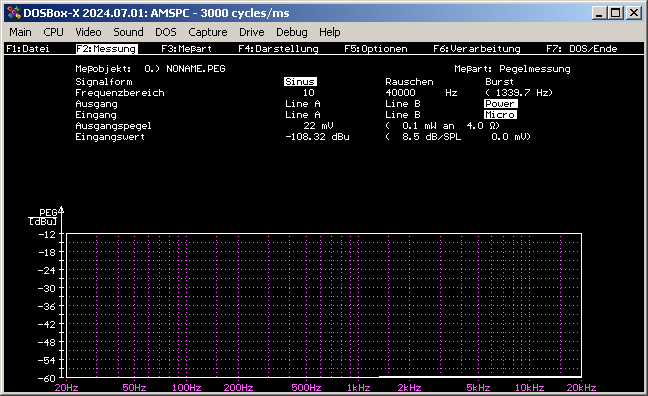

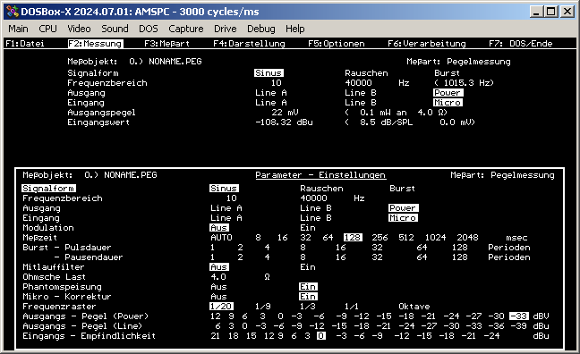

Das sieht dann in etwa so auf der RS-232 aus wenn man eine Messung
durchführt (siehe Screenshot der PC Software):
F8    -> Register 8 auf 0xF
89    -> Register 9 auf 0x8
10 B0 -> Messzeit 128 ms
02 01 -> DAC auf 0x00 (40000.0 Hz)
A3    -> Register 3 auf 0xA
84    -> Register 4 auf 0x8
85    -> Register 5 auf 0x8
02 11 -> DAC auf 0x01 (38637.5 Hz)
02 21 -> DAC auf 0x02 (37321.3 Hz)
02 31 -> DAC auf 0x03 (36050.0 Hz)
E2 F1 -> DAC auf 0xEF (   10.1 Hz)
F2 01 -> DAC auf 0xF0 (    9.8 Hz)
35    -> Register 5 auf 0x3
Das ist für die Variante ohne Echo auf der RS-232, nach dem Setzen des
DAC und Ablauf der Messzeit würde jeweils das Ergebnis der Zeitmessung
zum PC geschickt werden. Es gibt auch noch andere Messvarianten, das ist
die einfachste.
