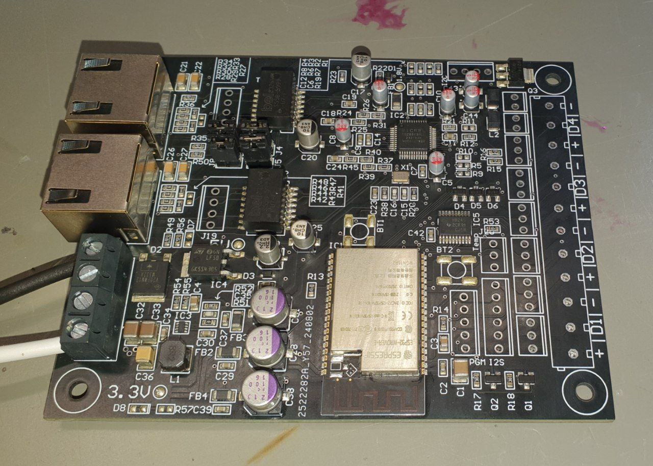

ich habe ein Problem mit einem ESP32, dem Entwicklungsframework ESP-IDF v3 und einem KSZ8863RLL Ethernet-Phy. Kurzfassung: Das ganze Funktioniert nicht.
Langfassung mit Kontext: Ich habe ein eigenes Board für [url=https://kno.wled.ge/]WLED[/url] gebaut (siehe Anhang). Da drauf ist ein ESP32-WROVER-E und ein KSZ8863RLL 3Port Ethernetswitch / Phy. Ziel der Übung ist es Lampen zu bauen, die man auf Ethernet-Seite kaskadieren kann ohne einen zentralen Switch zu benötigen, sowas ich üblich bei Bühnentechnik.
WLED ist ein PlatformIO-Projekt und basiert auf dem Arduino-Framework. Intern basiert das Arduino-Framework auf dem ESP-IDF v3. ESP-IDF v3 (und damit Arduino) in der Version unterstützt leider nur sehr wenige Phys, keiner davon mit integriertem Switch.
Im ESP-IDF v5 gibt es ein Beispiel wie man einen KSZ8863 anspricht, das Beispiel lässt sich bauen und funktioniert auf meinem Board -> die Hardware ist in Ordnung. Leider sind die Unterschiede zwischen v3 und v5 enorm, der Treiber lässt sich quasi nicht portieren. WLED/Arduino lässt sich auch nicht auf das ESP-IDF v5 hochziehen, da gibt es politische Verwerfungen zwischen PlatformIO und Espressif und alles stinkt zum Himmel. Wenn man das versucht explodiert das PlatformIO-Buildsystem und kotzt einem Python Stacktraces vor die Füße.
Einfach einen anderen Phy angeben funktioniert nicht, die Register vom KSZ8863 sind zu unterschiedlich, außerdem lässt sich der Chip über SMI nochtmal komplett ansprechen. Nur über I2C oder SPI kann man alle Register erreichen.
Der KSZ8863RLL hat drei Ports, Port 1+2 sind normale 100Mbps Ethernet-Ports, Port 3 ist über RMII zu erreichen und hängt an meinem ESP32.
ESP-IDF v3 hat auch eine Schnittstelle um eigene Treiber zu integrieren, also will ich mich da reinhängen. Da das nicht direkt in WLED ist sondern noch der Arduino-Core dazwischen ist habe ich Angefangen den Arduino-Core zu modifizierne, genauer gesagt die ETHClass.

Außerdem habe ich einen Registerdump gemacht und per Hand mit dem KSZ8863-Datenblatt abgeglichen, dabei habe ich keine "Verkonfigurierte" Option gefunden. Ich gehe daher davon aus, dass die EMAC-Config und nicht die Phy-Config das Problem ist.
Jetzt das beobachtete Verhalten:
  • Switching zwischen Port 1 und Port 2 funktioniert, ich kann auf Port 1 einen DHCP-Server anklemmen und auf Port 2 einen Client, das sieht sich und funktioniert.
  • Dem ESP32 habe ich eine feste IP gegeben, das funktioniert scheinbar auch.
  • Laptop am Port 1 (192.168.69.10), ESP32 fixe IP 192.168.69.100)
  • Ping vom Laptop zum PC, monitor mit Wireshark zeigt: Keine Antwort auf den ARP Request.
  • Mit dem Oszi das RMII Interface anschauen:
    • RMII Clock läuft (kommt aus GPIO0 raus, in den PHY)
    • Die Datenleitungen vom Phy zum ESP32 zeigen aktivität
    • Auf den Datenleitungen vom ESP32 zum Phy ist tote Hose
    • Der TCPIP-Stack wird nicht aufgerufen.
Das ganze Baubar zu Verfügung zu stellen ist leider nicht ganz einfach weil es über mehrere Repos (WLED, Arduino) verstreut ist, das müsste ich erst Forken und selber Hosten...
Hat jemand eine Idee?

OP #7732274
Ich habe jetzt mal nochmal zum Testen das ganze WLED/Arduino-Theater weggelassen und direkt das Espressif Beispiel angepasst. Jetzt passt das ganze in 300 Zeilen (im Anhang), baubar mit ESP-IDF v3.3.6
Darin habe ich jetzt auch get_speed_mode() und get_duplex_mode() richtig implementiert. Geändert hat sich am Verhalten leider gar nichts. Im log sehe ich

Die wichtigen Zeilen hier sind: I (575) eth_example: Ethernet Started I (2635) eth_example: Ethernet Link Up
Danach würde ich eigentlich ein SYSTEM_EVENT_ETH_GOT_IP event erwarten (Ausgabe "Ethernet Got IP Addr"), das kommt aber nie. Die RMII-Leitungen mit der Datenrichtung ESP32 -> PHY bleiben tot.
Circa 1x pro Sekunde fragt er den Status der beiden Ports ab.

OP #7732300
J. S. schrieb:
Der KSZ benutzt ja sicher auch so strapping bits, wird der wirklich mit Autonegotation initialsiert? Oder andere Einstellungen durch diese Straps falsch gesetzt?
Hmmm, ja, da wird einiges mit strapping bits gemacht, aber nur für Port 1/2 (die, an die RJ45 Buchsen kommen).
Für Port3 sind z.b. die ganzen Autonegotiation-Bits "Reserved, Not Applicable to Port 3"
Macht ja auch Sinn (aus Switch-Sicht), Port3 hat ja nur RMII und an keiner Stelle physikalische Ethernet-Pegel.
J. S. schrieb:
Kannst du den Inhalt von tcpip_adapter_eth_input zwischen v3 / v5 vergleichen?
tcpip_adapter_eth_input wird in meinem Fall nie aufgerufen. Interrupt-Aktivierung... guter Punkt, da muss ich wohl direkt mal im ESP32 auf die Register schauen. Eigentlich (tm) hatte ich erwartet, dass das in Beispiel drin ist (entweder in tcpip_adapter_init(), esp_eth_init() oder esp_eth_enable().
OP #7732305
Jap, wirds aber nicht, ist tot. Daher funktioniert der IP-Stack nicht...
Ich hab gerade mal eine eigene Funktion dazwischen gesetzt:
esp_err_t my_tcpip_adapter_eth_input(void *buffer, uint16_t len, void *eb)
    ESP_LOGI("TCP", "TCP daten!");
    return tcpip_adapter_eth_input(buffer, len, eb);
config.tcpip_input = my_tcpip_adapter_eth_input;
Die Ausgabe "TCP Daten!" kommt nie, also wird der TCP/IP-Stack nie gerufen. Was dazu passt, dass die emac-Config im Eimer ist.

Ha! Erkenntnis!
Ich hab das IO-Mapping ausversehen rausgeworfen. So waren die RMII-Pins nicht mehr mit dem emac verbunden und alles ging ins leere:
    // CRS_DRV to GPIO27
    PIN_FUNC_SELECT(PERIPHS_IO_MUX_GPIO27_U, FUNC_GPIO27_EMAC_RX_DV);
    // TXD0 to GPIO19
    PIN_FUNC_SELECT(PERIPHS_IO_MUX_GPIO19_U, FUNC_GPIO19_EMAC_TXD0);
    // TX_EN to GPIO21
    PIN_FUNC_SELECT(PERIPHS_IO_MUX_GPIO21_U, FUNC_GPIO21_EMAC_TX_EN);
    // TXD1 to GPIO22
    PIN_FUNC_SELECT(PERIPHS_IO_MUX_GPIO22_U, FUNC_GPIO22_EMAC_TXD1);
    // RXD0 to GPIO25
    gpio_set_direction(25, GPIO_MODE_INPUT);
    // RXD1 to GPIO26
    gpio_set_direction(26, GPIO_MODE_INPUT);
    // RMII CLK to GPIO0
    gpio_set_direction(0, GPIO_MODE_INPUT);
Leider geht noch immer kleine Kommunikation, aber jetzt wird zumindest der TCP/IP-Stack aufgerufen und ich sehe Daten aufm dem Oszi in beide Richtungen.
Fortschritt! :)
OP #7733465
Ich konnte das Problem lösen, es bekommt jetzt zumindest eine IP :)
Ich verstehe nur noch nicht warum es funktioniert.
Die Lösung war das Bit 3 im Register 197, "P3 RMII Clock Selection: Internal".
Nicht funktionierend stand es auf "External". Meiner Meinung nach ist "External" auch richtig, schließlich habe ich dem ESP gesagt, dass er den Takt ausgeben soll. (mode GPIO0_OUT).
GPIO0_OUT ist auch der richtige Modus für den ESP, wenn ich das testweise auf "IN" umstelle geht es nicht mehr.
also "GPIO00_OUT" und "RMII CLock selection Internal" ist die richtige Kombination. Auch vorher war aber ein Takt messbar...
Jetzt bekommt es eine IP und das Webinterface lädt auch, aber irgendwas hat noch ziemlich Packagedrop :<
Ich hoffe, dass das nicht an der Signalintegrität aufm RMII-Interface liegt.

Und auch dieses Rätsel ist gelöst, es war noch ein Hardwarefehler mit dem Takt - in der Kombination haben ESP32 und Phy den RMII Takt generiert, natürlich nicht synchron - so kommt man auf (temperaturabhängige) 5-25% Paketverlust.
Jetzt funktioniert alles, die Software gibts hier: Einmal der modifizierte Arduino-Core mit KSZ8863-Treiber: https://github.com/Bauteiltoeter/arduino-esp32-ksz8863
Und einmal das modifizierte WLED, verlinkt auf den oben genannten Arduino-Core und mit "KSZ8863"-Option im Webinterface: https://github.com/Bauteiltoeter/WLED/tree/add-ksz8863-support
Vielen Dank für die Hilfe hier, Projekt erfolgreich!
