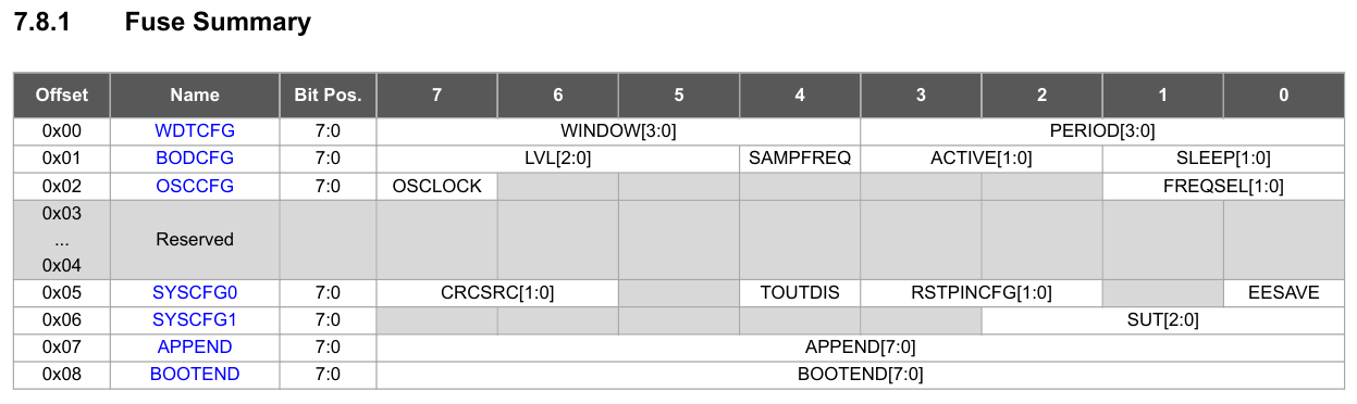

von Harald K. (kirnbichler)
Das sind diese beiden Zeilen hier:
(der besseren Lesbarkeit wegen habe ich Leerzeichen eingefügt
:02 0000 04 0082 78
Das ist der "record type" 'Extended linear Address', für folgende Bytes
wird als MSW der Adresse 0x0082 verwendet
:09 0000 00 00547E0000F6FF0000 30
Die Werte kommen einem bekannt vor:
FUSES = {
  .WDTCFG = 0x00, // WDTCFG {PERIOD=OFF, WINDOW=OFF}
  .BODCFG = 0x54, // BODCFG {SLEEP=DIS, ACTIVE=ENABLED, SAMPFREQ=125HZ, LVL=BODLEVEL2}
  .OSCCFG = 0x7E, // OSCCFG {FREQSEL=20MHZ, OSCLOCK=CLEAR}
  .SYSCFG0 = 0xF6, // SYSCFG0 {EESAVE=CLEAR, RSTPINCFG=UPDI, TOUTDIS=SET, CRCSRC=NOCRC}
  .SYSCFG1 = 0xFF, // SYSCFG1 {SUT=64MS}
  .APPEND = 0x00, // APPEND {APPEND=User range:  0x0 - 0xFF}
  .BOOTEND = 0x00, // BOOTEND {BOOTEND=User range:  0x0 - 0xFF}
Den Aufbau dieser Struktur hat hier
https://www.avrfreaks.net/s/topic/a5C3l000000UctsEAC/t163324 schon mal
wer beschrieben.
Also ergibt sich
Adresse
0x0082 0000  WDTCFG
       0001  BODCFG
       0002  OSCCFG
       0003  --
       0004  --
       0005  SYSCFG0
       0006  SYSCFG1
       0007  APPEND
       0008  BOOTEND
Und danach kommen noch die Lockbits:
LOCKBITS = 0xC5; // {LB=NOLOCK}
Die stehen in den folgenden zwei Zeilen drin:
:02 0000 04 0083 77
"Extended Address" 0x0083
:01 0000 00 C5 3A
Adresse 0x0083 0000 bekommt also das Byte C5 verpasst.
Ich denke, daß damit der Aufbau hinreichend klar ist.
Wenn der eigene Assembler/Compiler das nicht erzeugen kann, ist es recht
leicht, das von Hand an das Hex-File anzuhängen. Vor die letzte Zeile
(End of file record) werden die vier Zeilen eingefügt, fertig.

Die steht auch immer im DB drin. Siehe Anhang für den konkreten
Tiny3227.

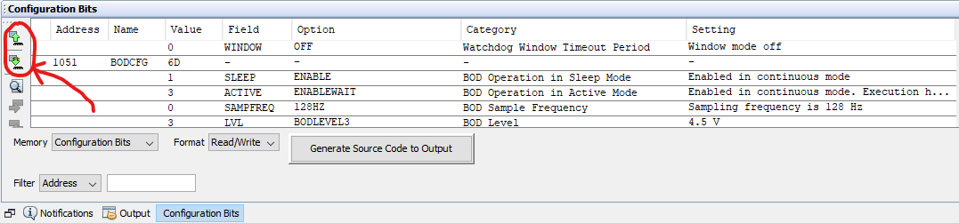

von Johannes F. (jofe)
Für den Fall, dass in Zukunft noch jemand mit derselben Frage diesen
Thread findet, nachfolgend eine Anleitung, wie es wohl am einfachsten
geht:
Snap + MCU anschließen, in MPLABX IDE (also nicht IPE) ein (Wegwerf-)
Application Project mit der entsprechenden Ziel-MCU und dem
angeschlossenen Snap als Tool erstellen (C oder Assembler, ist egal) und
auf ProductionSet Configuration Bits klicken. Dann öffnet sich
unten ein Fenster wie im angehängten Screenshot; dort zuerst links oben
auf Read Configuration Bits klicken, danach kann man rechts in der
Tabelle die gewünschten Änderungen vornehmen und schließlich mit Klick
auf den linken grünen nach unten zeigenden Pfeil /Program Configuration
Bits/ die geänderten Fuses zurückschreiben.
