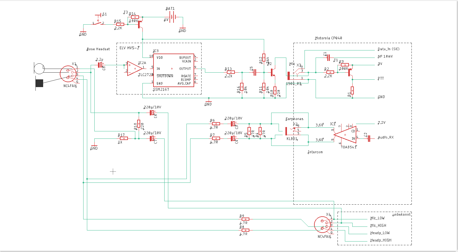

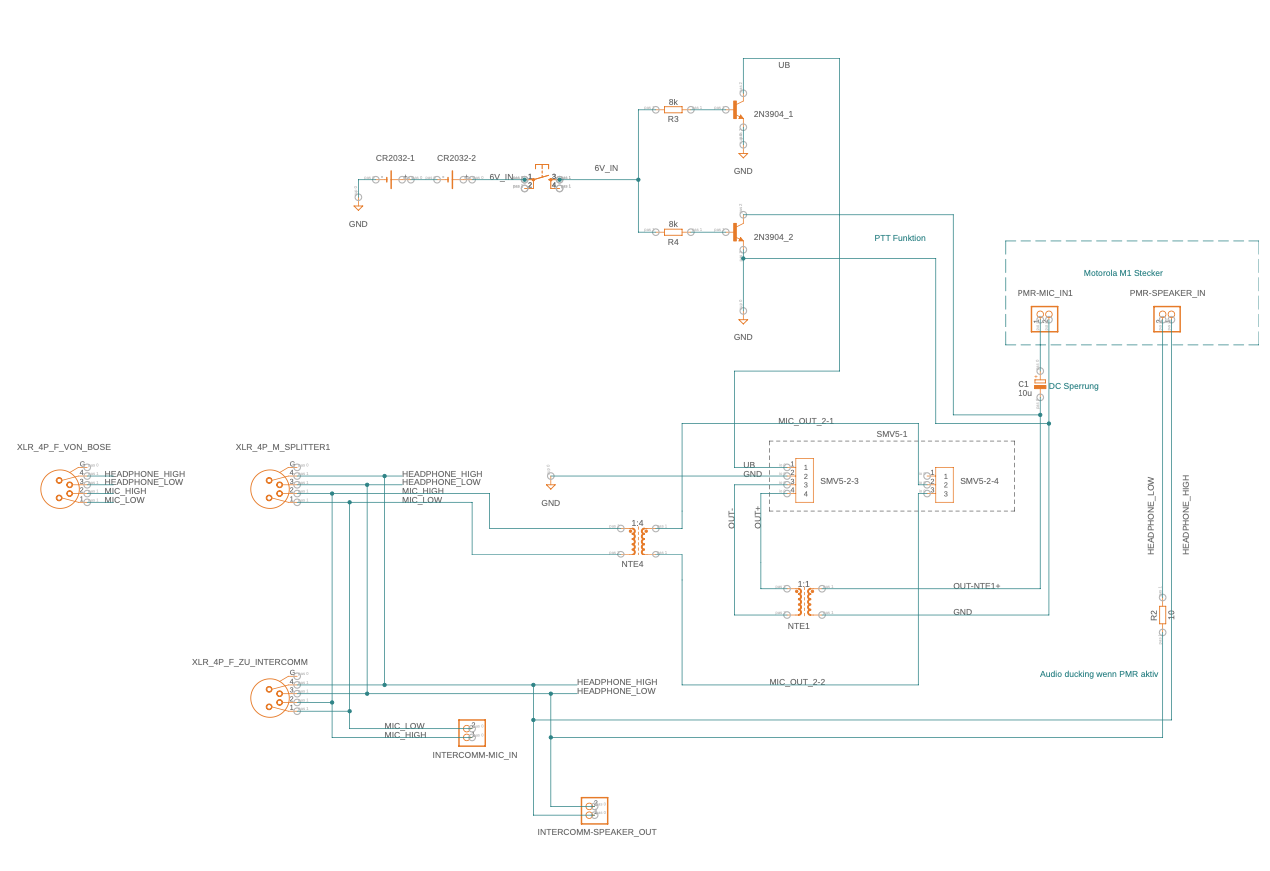

hi zusammen
Hab jetzt viel rumprobiert und mich damit beschäftigt. Ich lerne viel
bei dem Projekt, tue mich dennoch recht schwer damit, weil ich sowas das
allererste mal mache. Aber es wird besser :)
Ich habe mal die folgende Schaltung aufgebaut, die auch soweit
funktioniert.
Ich hoffe ich habe das im Schaltplan (was ich auch in dem Zuge lernen
muss) korrekt dargestellt.
Schwierigkeiten habe ich mit der Beschriftung.
Aus welcher Sicht der Bauteile sieht man das?
Zb ist "Intercomm-mic-in" der input für das Intercomm. Also nicht der
Mikrofon-Input aus dem Intercomm heraus.
Wir herum beschriftet man das richtig? Ich komm da ständig durcheinander
weil ich da selbst nicht durchblicke :)
Ich hätte gerne eure Meinung zu der Schaltung.
Habe zur Schaltung der Betriebsspannung und gleichzeitig PTT Funktion 2
Transistoren verwendet und kein relais, da ich so wenig Strombedarf als
mgl. haben möchte. Die Betriebsspannung kommt von 3xCr2032 Knopfzellen
in Reihe.
Bevorzugt soll eine verwendet werden, 3V Spannung. Da bin ich aber noch
nicht weiter, weil der Verstärkerbausatz ->= 4V Spannung braucht.
Mittels boost converter auf 5V bekomme ich Einstreuung ins Signal. Das
wird es also nicht werden.
Strombedarf ist aktuell ca 5mA.
Aktuell kommen von 2xCR2032 in Reihe ca 5,4V am Verstärkermodul an.

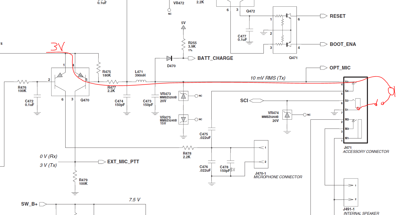

von Axel R. (axlr)
Also Lt.Schaltplan des Motorola-Funkgerätes braucht es ca.10mV RMS.
Sendebetrieb wird duch einfaches "anschalten" des Mikrofons (auf der
GND-Seite, Schalter am Schirm) erwirkt. Die Elektretkapsel lässt
ca.300-400µA fliessen, was das Q470 durchschalten lässt. Aus dem
Bose-Mikrofon kommen so. (ungelesen) 1-2mV heraus.
Dein Schaltplan haut prinzipiell schonmal fast hin. Aber dein
Transistor, der die PTT schalten soll, muss am Mikrofoneingang dort am
Elko "oberhalb" angeschlossen werden. Direkt an der Funke. Und dann?
schliesst er die NF kurz... Da musst du also auch nochmal ran.
Die beiden Knopfzellen gehen derzeit nur an die Basis der beiden
Transistoren? Was ist UB? Und was psssiert, wenn der "obere" deiner
beiden Transistoren durchsteuert. Wird "UB" dann kurzgeschlossen?
von Axel R. (axlr)
Das Motorola C040 hat einen TDA8541 (gibts den überhaupt noch?) als
Brückenendstufe verbaut. Achtung: auch der am "Accessory Connector"
angeschlossene Hörer liegt einbeinig NICHT auf Masse(GND), sondern
direkt am PIN5 des og. Verstärkers. Nicht mit Masse verbinden, auch
nicht irgendwie aus Versehen "hintenrum" oderso. Hier zur Sicherheit in
beide Zweige einen 4R7 einbauen.

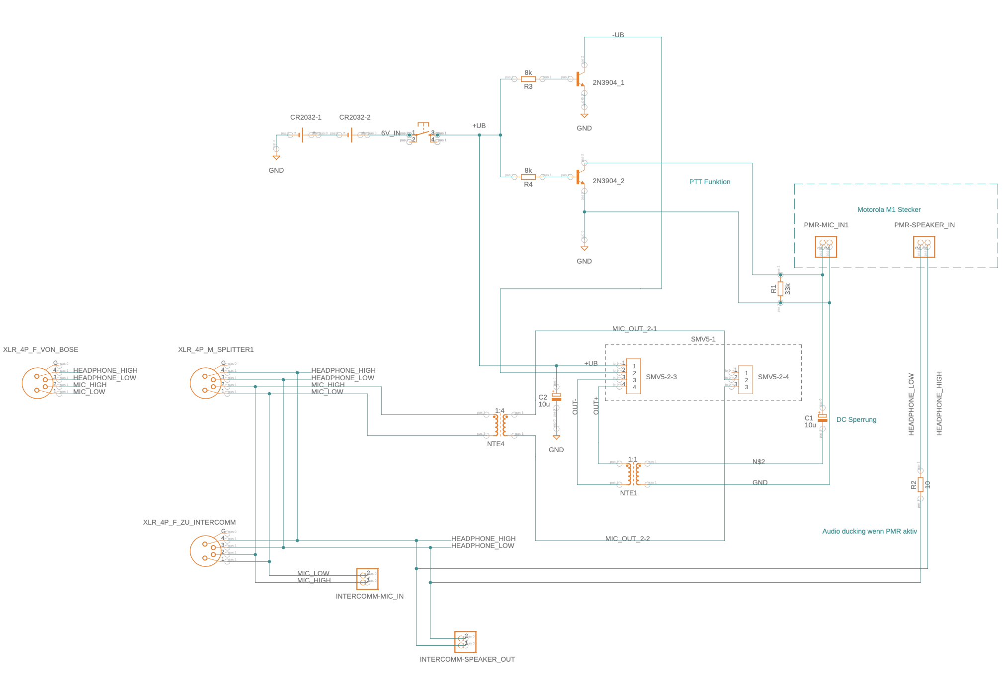

von Jay M. (jayhh)
Hi Axel
vielen Dank für die Infos und deine Mühe!
Ich habe den Plan nochmal aktualsiert, da der nicht dem Steckbrett
entsprach (zb UB führt ins Leere etc).
Hab erst ein Steckbrett aufgebaut und dann den Schaltplan zu gezeichnet.
Und wie gesagt, noch ist das verwirrend für mich.
Also der Taster soll die 6V in auf die Basis der beiden Transistoren
geben. Transistor 1 schaltet die 6V UB (Betriebsspannung des SMV5-2
Verstärkermoduls durch). Am UB Eingang des SMV5-2 hab ich C2-10u zur
Glättung eingefügt.
Transistor 2 schaltet das PTT Signal durch. R1-38k hinzugefügt. Nur
Schalten der Masse des Mic-in muss ich am Objekt mal probieren.
Die Anmerkung mit den 4,7 Ohm Widerständen verstehe ich nicht. Was
sollen diese tun? Den Strom begrenzen? Das ist mir noch nicht ganz klar.
Vielleicht -wenn du kannst- kannst du mir das bildlich darstellen?
Die NTE habe ich da, ja. Hatte mir die Dinger bestellt und zusätzlich
günstige Noname-Varianten. Ich finde tatsächlich klingen die NTE besser.
Ich muss die aber nicht verwenden und kann die zurücksenden. Hatte die
aber im Steckbrett so gelassen.
Ist aber schon richtig, dass dort Audio-Übertrager in den Schaltplan
gehören, richtig? ... weil du schreibst...unnötig.
Dankeschön

von Axel R. (axlr)
Wenn Du den ELV-MIc-VV nicht ständig mit den Knopfzellen betreiben
magst, kann das so, wie im Anhang, funktionieren.
Der eine Transistor (PNP) schaltet quasi alles ein und der zweite
Transistor (NPN) bildet fürs Funkgerät ne Konstantstromquelle, die von
der NF moduliert wird und lässt gleichzeitig soviel Strom fliessen, dass
das Motorola sendet. Sonst ist er gesperrt und hochohmig.
Wichtig ist halt, dass auf beiden Ausgängen vom Funkgerät 3.x Volt am
Lautsprecher anliegen. Der TDA8541 ist zwar im Fehlerfall leicht
getauscht, aber es gibt auf die schnelle keine zu (mehr) zu kaufen.
Weiteres gern per PN. Kritik, Anregungen und Bedenken aber natürlich
auch hier. Sind bestimmt noch ein, zwei Schusselfehler drin ;)
(Ich hab nen Screenshot angehangen. Der pdf Export hat iwie nicht
funktioniert.)

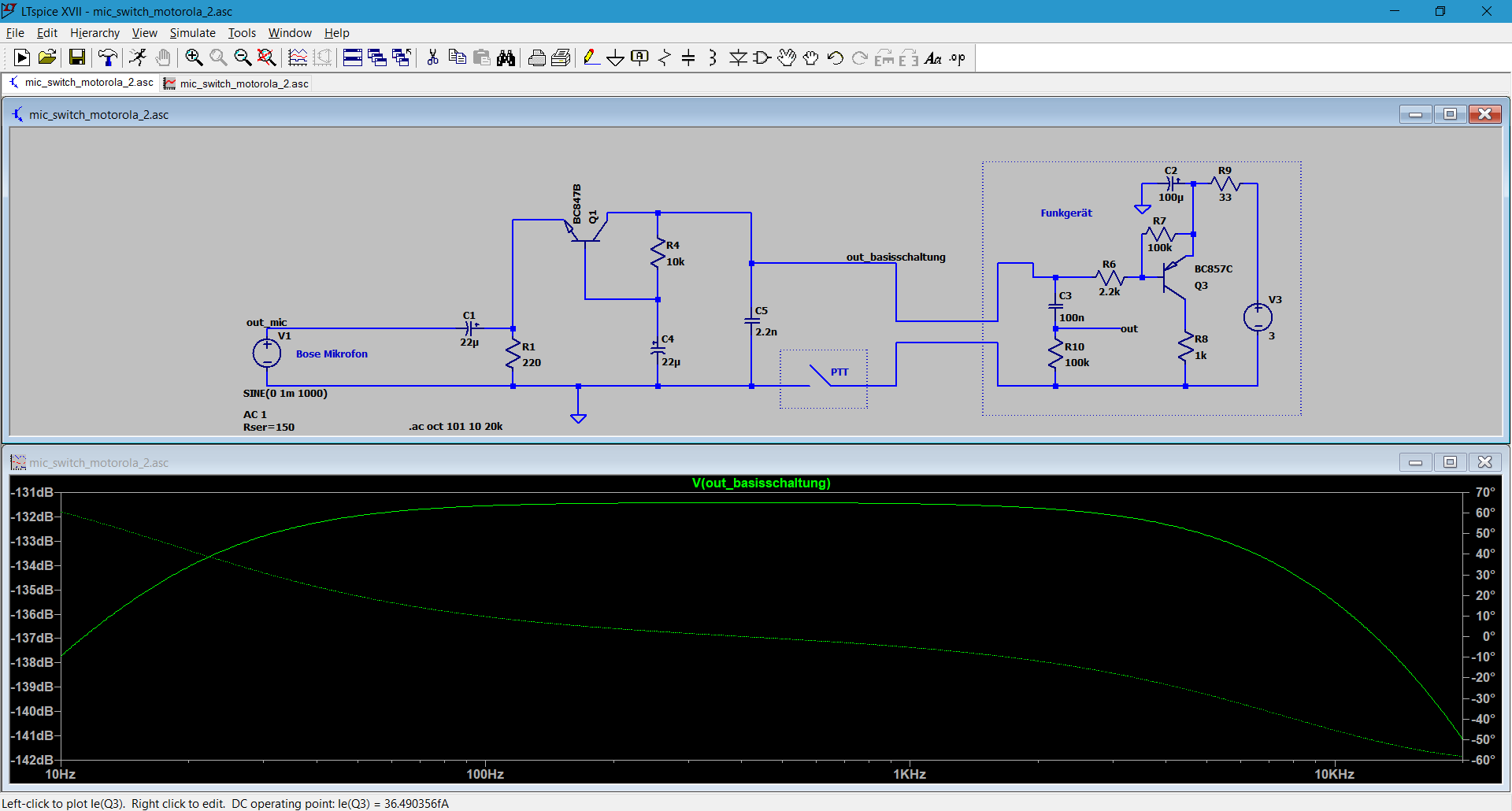

von Axel R. (axlr)
C5 ca. 100nF. Ist son üblicher wert. Ist im Funkgerät auch drinn. Man
kann hier etwas kleiner werden, 47nF oder auch 33nF. Dann klingt es
Heller, wird aber auch schnell „dünn“, vom Klang her.
