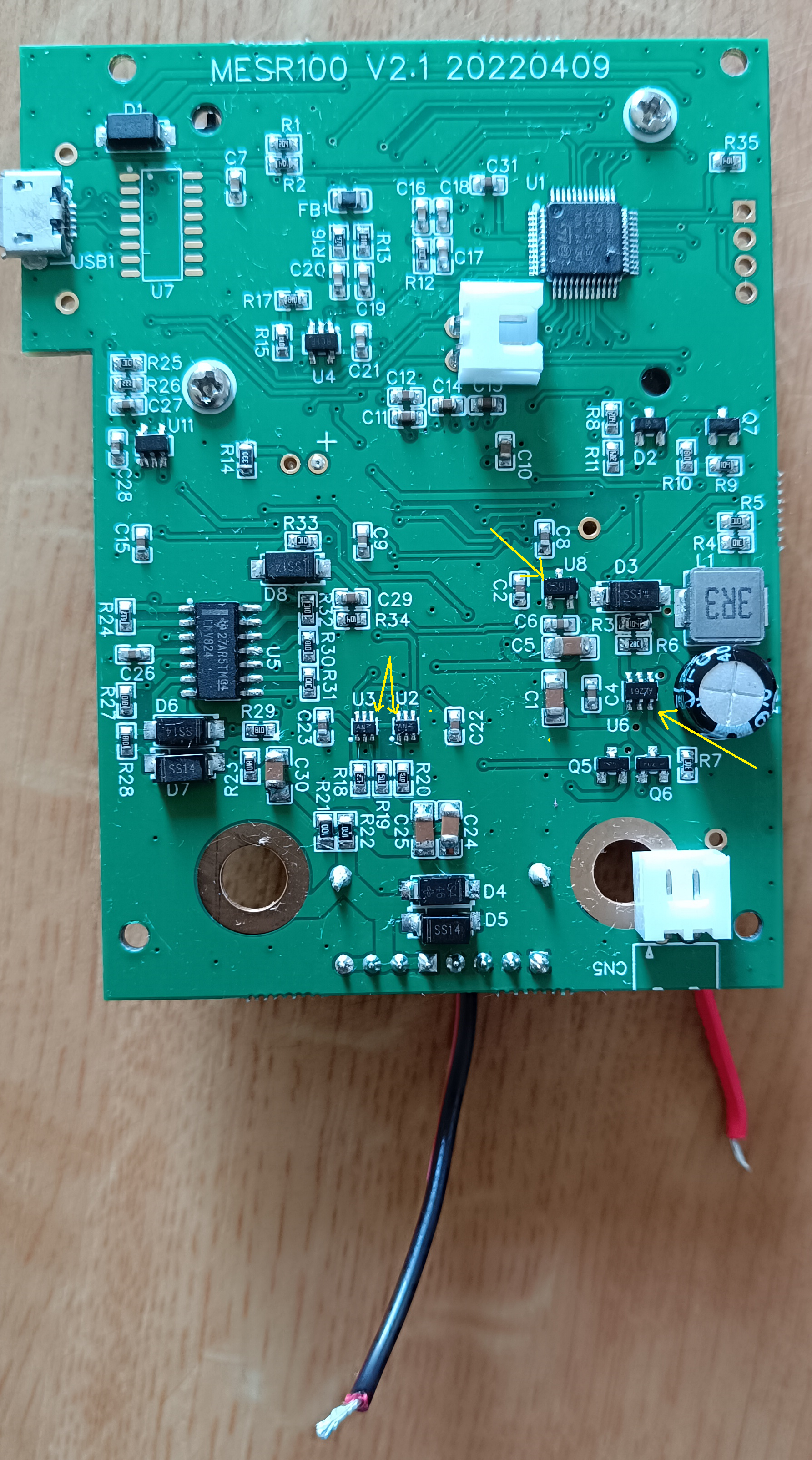

Hallo!
Das ist die Platine des MESR-100. Nach Messen eines
nicht entladenen Kondensators hat es einen Defekt, der Klassiker halt.
Da mir das sicherlich nicht zum letzten Mal passiert ist, möchte
ich vorsorglich alle Halbleiter als Ersatzteile beschaffen.
Drei Teile konnte bisher noch nicht identifizieren und
ausfindig machen um sie bestellen zu können:

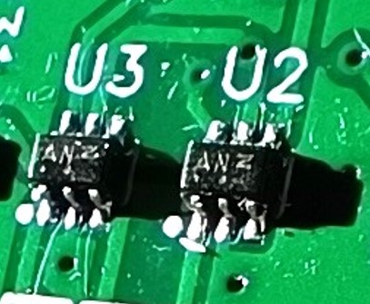

1. U2/U3 = "AN Z" oder "AN N" ??
2. U6 = AL261
3. U8 = CS9H
Wäre für Hilfe dankbar! :)
Klaus

U8 hat die Größe SOT-23. Können die Größen der anderen beiden
Bauteile davon abgeleitet werden?
Fehlende Fotos? Reichen die beiden Bilder nicht, die ich angehängt habe,
oder verstehe ich da was falsch?
Klaus
Dann sind die kleinen SOT-363, und sie sind von Onsemi.
Ich hatte nicht gesehen, dass das erste Foto ausreichende Auflösung hat.
Der Schaltregler ist schon mal einer von Shouding: SD6271.
CS9H ist ein Linearregler von Sgmicro: SGM2033-3.3.

Darf ich fragen, wie du die beiden Bauteile identifizieren konntest?
Und hast du den U3 als "AN" mit kleinem "z" gelesen oder mit liegendem
"N"?

von H. H. (Gast)
> "N"?
Der Datecode ist um 90° gedreht.
von H. H. (Gast)
Auch der "AN" ist ermittelt: NLAS4157 von Onsemi, ein Analogschalter.
von Klaus (Anfänger) (voenigs) Flattr this
Jetzt habe ich tatsächlich alle Teile beisammen, das freut mich!
Vielen Dank nochmal, wenn auch unter Zuhilfenahme von Zauberei! :-D

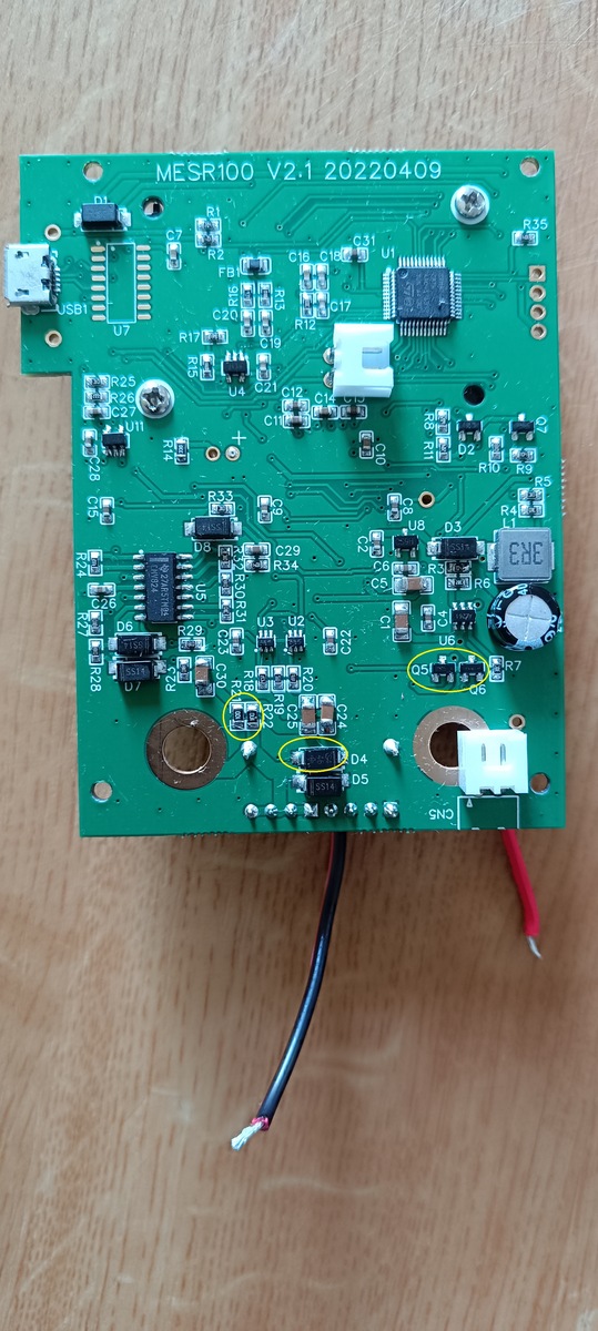

Ehrlich gesagt, weiß ich das exakte Fehlerbild nach dem Entladefunken
des Kondensators nicht mehr. Also, ob das Gerät gar nicht mehr an ging
oder ob es lediglich eine Fehlfunktion hatte. Ich glaube, es war eine
Fehlfunktion.
Nachdem ich eine defekte SS14 Diode (D4) und einen defekten Widerstand
"01B"(R30) ersetzt hatte, zeigte die Displayanzeige nach Kurzschließen
der Meßstrippen und dem Betätigen der Nullungstaste, die Fehlermeldung,
dass entweder die Meßstrippen zu lang oder nicht kurzgeschlossen seien.
Nach Umschalten in die Anzeige für den Meßmodus und bei
kurzgeschlossenen Meßstrippen, wird immer ein Meßwert von etwas über 5
Ohm angezeigt. Diese 5 Ohm lassen sich mit der Nullungstaste auch nicht
auf Null kalibrieren.
Dann ist mir auch noch das Malheur passiert, daß sich ein Batteriekabel
gelöst und einen Kurzschluß fabriziert hat. Dabei ging vermutlich Q5
oder Q6 defekt und das Gerät läßt sich seitdem nicht mehr über Batterien
betreiben.
Es läßt sich dafür aber noch über den USB Eingang mit Strom versorgen
und schaltet sich damit ganz normal ein.
Was mir jetzt gestern noch aufgefallen ist und worauf ich mir keinen
Reim machen kann:
Wenn ich die beiden parallel geschalteten 10 Ohm Widerstände (R21 u.
R22) überbrücke, bzw. kurzschließe, scheint das MESR ganz normal zu
funktionieren! Also, abgesehen von der fehlenden Batteriespannung
natürlich!
Klaus :)
> Reim machen kann:
> natürlich!
Ich vermute, daß die beiden Widerstände diese 5 Ohm sind, die ich
ständig angezeigt bekomme, wobei ich das jetzt aber nicht wirklich
technisch erklären könnte.
