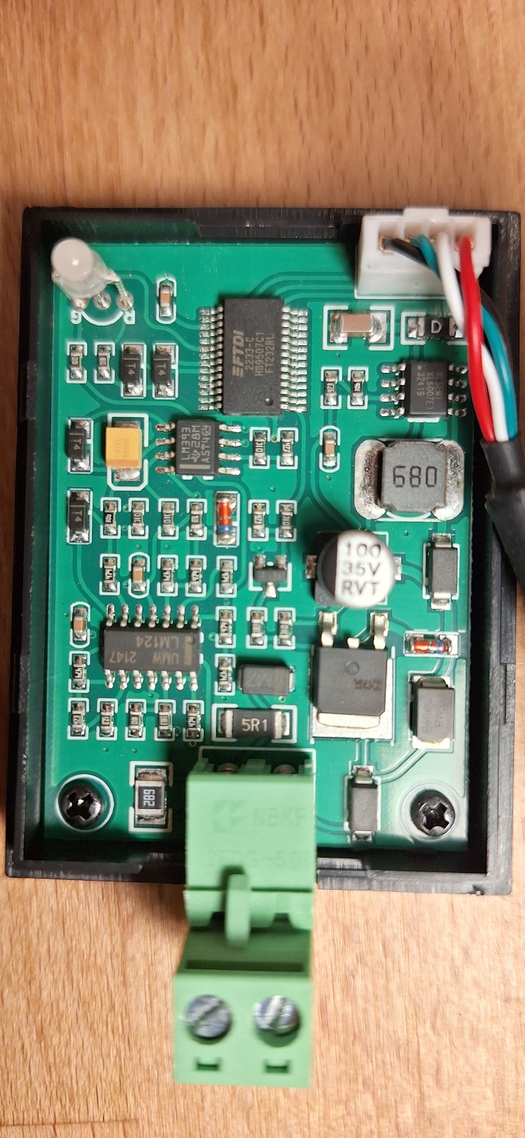

Zähler mit Impulsausgang sind schön einfach. S0-Schnittstelle bedeutet dann aber schon Batterie, nicht wahr? Wenn aber schon Batterie, also weiterzählen trotz Stromausfall, dann doch bitte die Zählerstände und nicht nur die Impulse.
Für meine M-Bus-Energiezähler benutze ich https://www.amazon.de/gp/aw/d/B0CP1TK1KN am USB eines RasPi; Innereien siehe Anhang.
